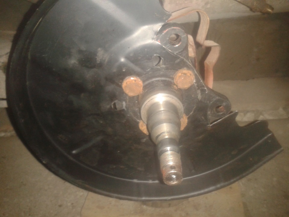

Короче їздив я їздив і бачу задніх колодок з лівої сторони нестало… глянув, а супорт заклинив… Та ше й з правої сторони відпав захист ( Рішив зайнятись всім толком…
фоток по переборці супорта нажаль не зробив так як руки були в тормозусі(( але мануалів хватає, такшо звіняйте
все підходить лишень потрібно трохи поорудувати ножницями по металу. На фото видно де я підрізав. внутрішній діаметр вазовських бляхів більший, тому прийшлось підрізати отвори для болтів кріплення осі(
і того: нові диски, колодки, перебрані супорта, нові бляхи) по грошах не скажу так як працюю в автомагазині)
