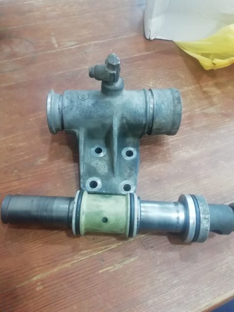

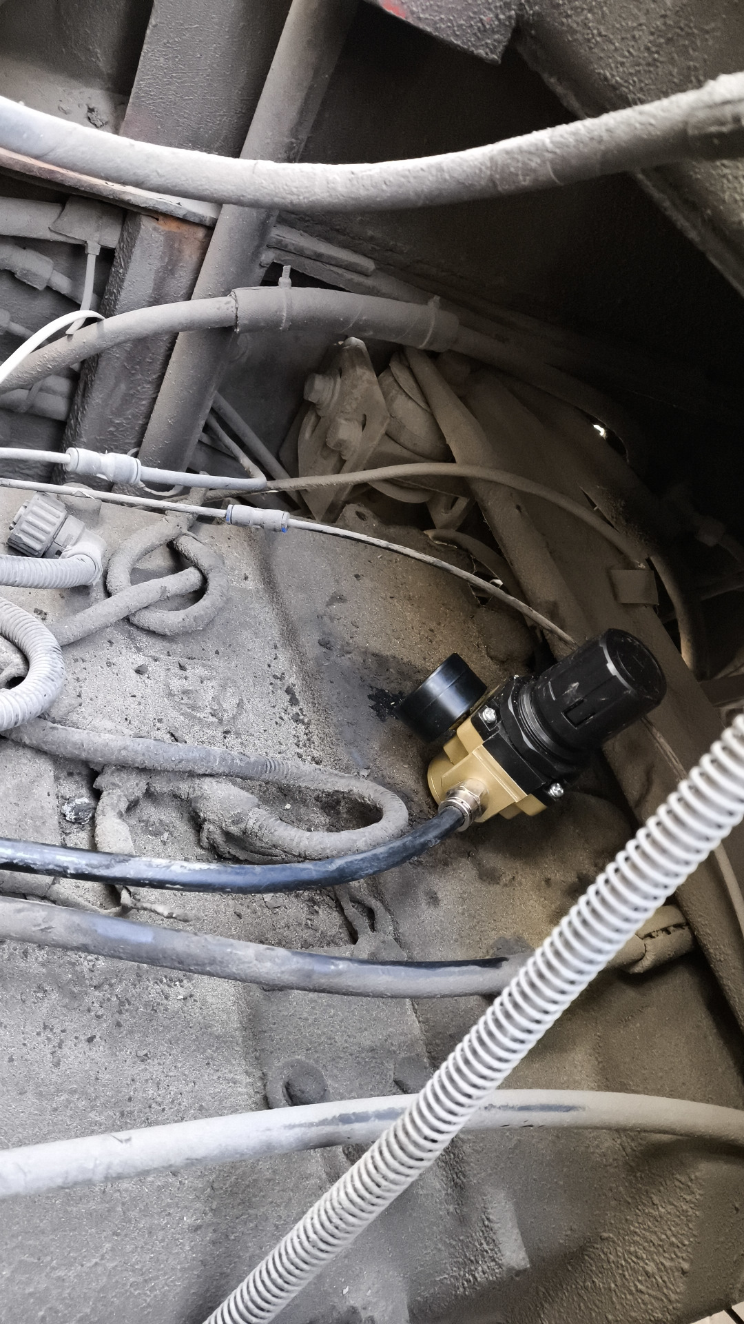

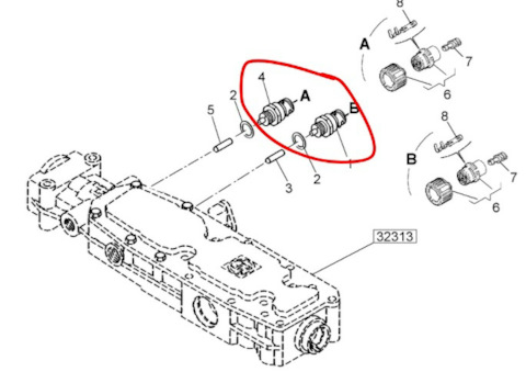

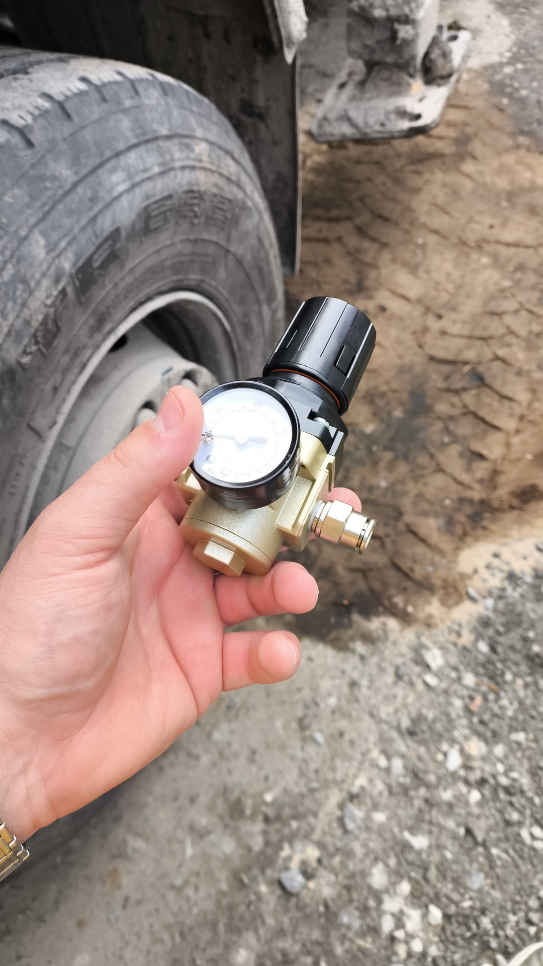

Проблема началась около полугода назад. КПП начала очень шумно переключатся с нижнего на верхний ряд, при скорости выше 10 км ч. прям с таким жутким щелчком… Ну мысленно начал готовиться к ремонту, и ездил так что тронулся, сразу верхний ряд и поехал, чуть на сцеплении… А тут чё то меня осенило, дай думаю попробую давление снизить, стою стравливаю воздух до момента как сцепление начнет туго выжимается и вуаля, КПП переключается, даже в кабине не слышно. заказал регулятор давления, вставил его на подачу воздуха на КПП… Вуаля, КПП заработала в штатном режиме…
Комментарии 4
Ну а в итоге это так задумано или почему она начинает между рядами громко переключать? У меня ман тгс, тоже громко щёлкает на ходу. На холостых без движения щелчок есть, но еле слышно.
Без понятия, так и езжу
На новом работал, бахала прилично. Я думал эт так задумано🤣
Интересное решение, у меня тоже между рядами громко переключается .
