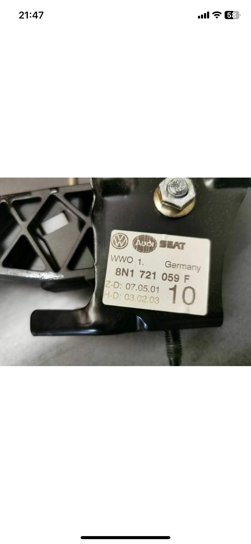

Ехал с работы домой, и на подъезде провалилась педаль при нажатии.
Сцепление перестало нажиматься. На первой передаче завел машину, и как-нибудь доехал до дома. Оказалось лопнул корпус рабочего цилиндра сцепления! Заказал педаль в сборе на ебей. За 15€ с доставкой правда б/у, но орегинал. Замена «неудобная»! Снимать нужно пластик под рулем, воздушный фильтр, и по мелочи.
Заменил педаль, помыл бочек тормозухи,
Заменил в нем жидкость 10€ прокачал сцепление. примерно 1 час ушел на казалось бы легкую работу.
Запчасти на фото: BN1721

Не могу не понудить — это не рабочий, а главный цилиндр
👍 точно!
