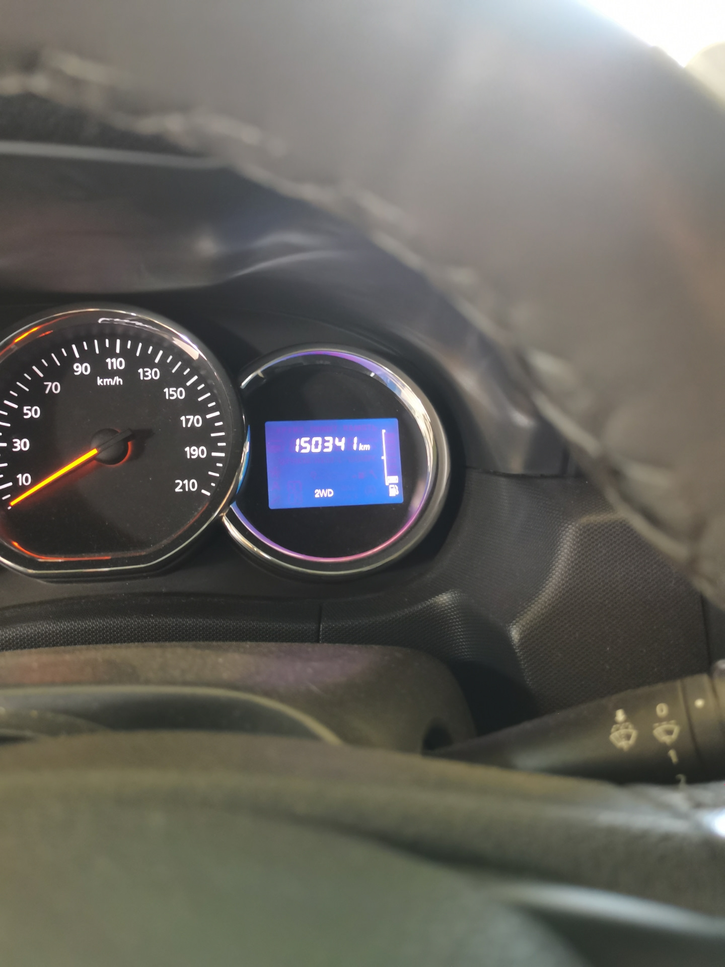

Хруст правого наружного шруса стал невыносимым — меняем.
При замене узнал, что гранаты отличаются для полного и переднего приводов.
То есть для дастеров 2x4 идут гранаты с количеством шлицоф 25/33
А для 4х4 — 25/35 шлицоф
Узнал я это, когда забил первую гранату смазкой и начал вставлять в полуось, а она не лезет.
Хорошо, что в автомагазине поменяли, а мою с забито смазкой поставили обратно на полку магазина
В итоге pilenga подошла
Запчасти на фото: 150341
