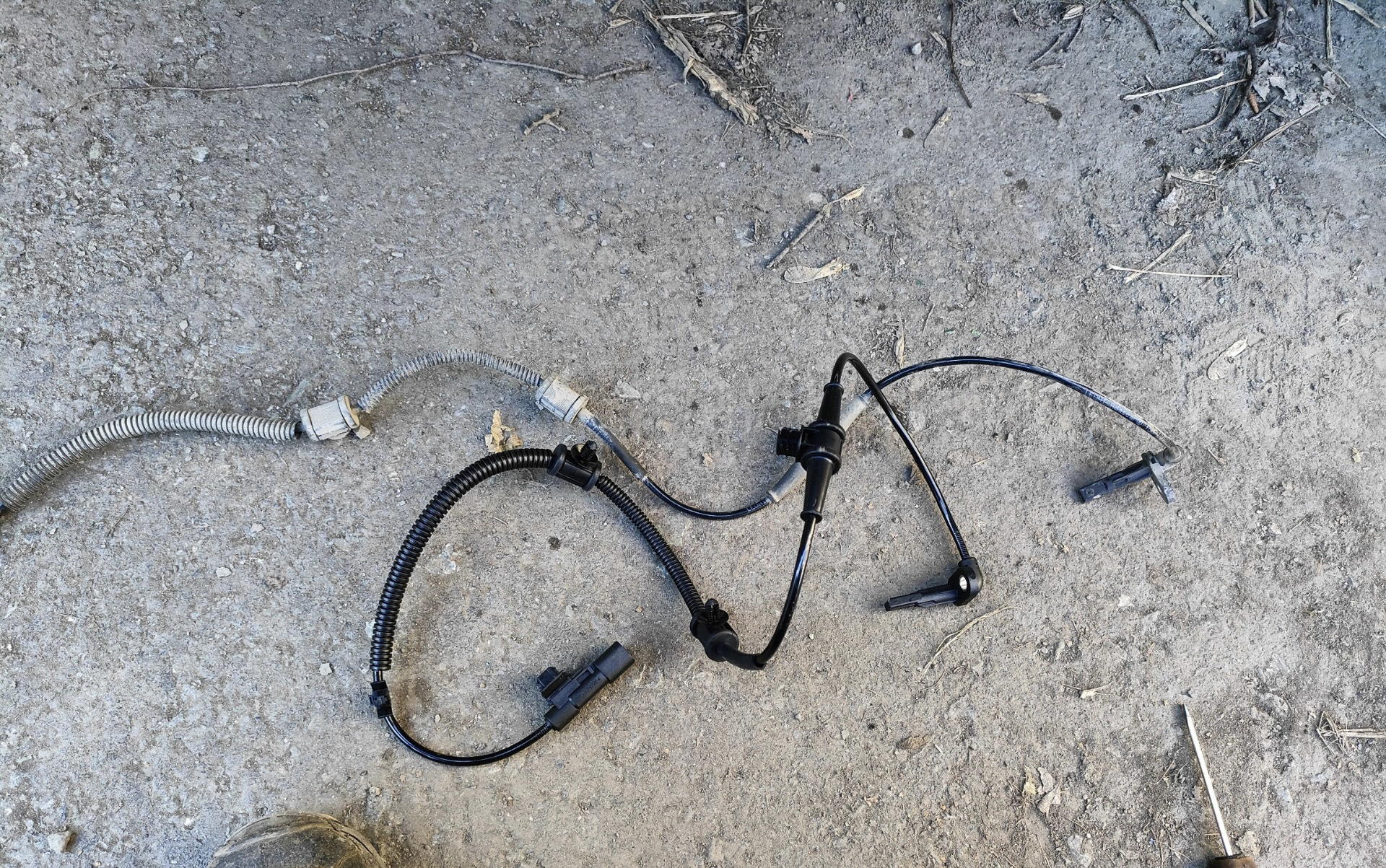

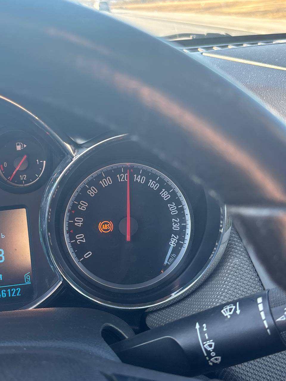

Ехал я из Мордовии в Москву, как на приборке загорелась ошибка ABS. Но так как я был в пути, особо не стал вдаваться в подробности. Решил, доеду до Москвы, там уже посмотрю, что к чему. Тем более, машина ехала ровно, тормоза работали, хоть и с небольшим отличием в ощущениях.
Первым делом, по приезду, подключил сканер. Ошибок было несколько, связанных с датчиками ABS на передних колесах. Сбросил их, надеясь на чудо, но ошибка вернулась, как только я тронулся с места. Понял, что дело серьезное и нужно копать глубже.

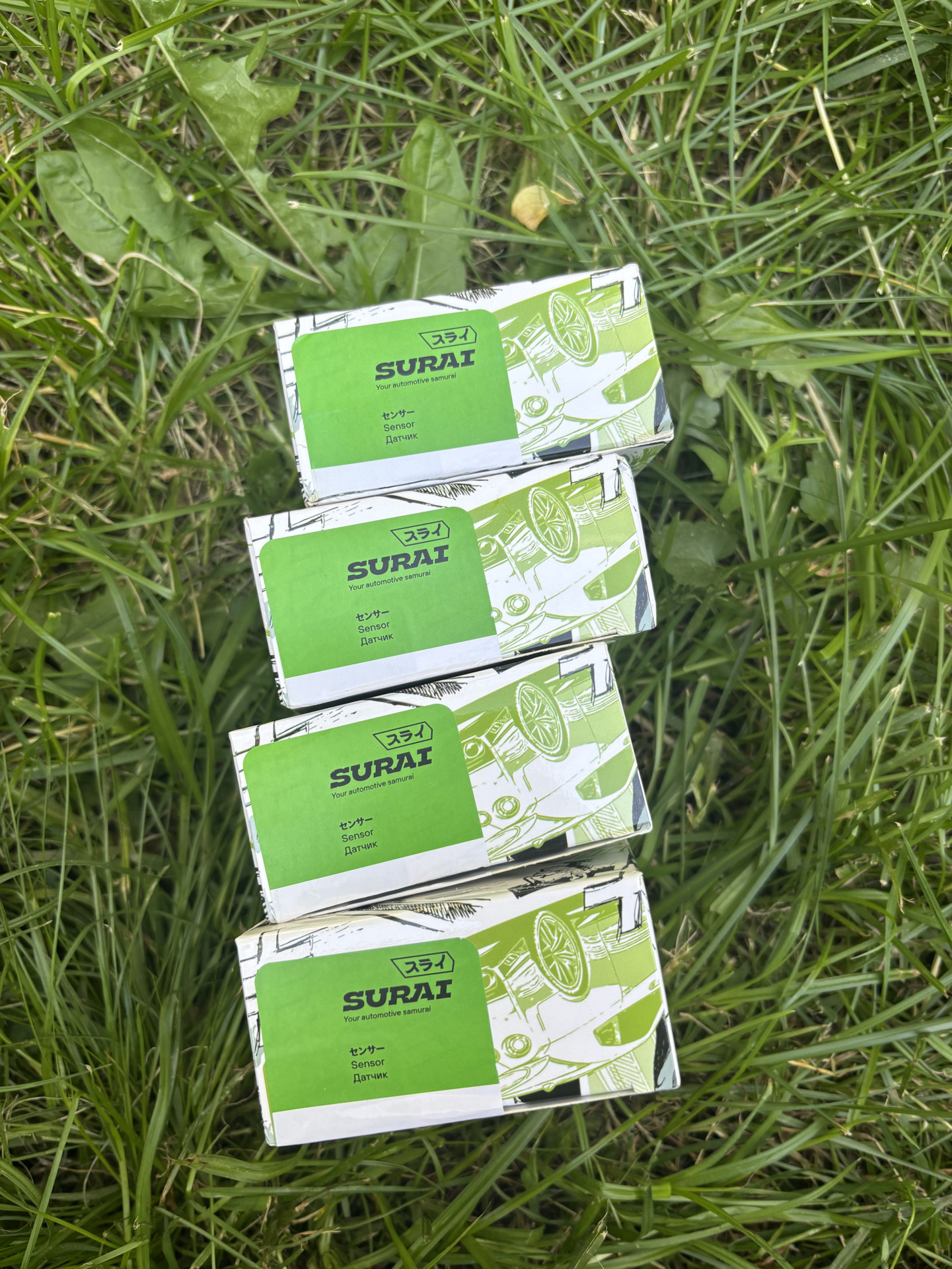

Решил начать с простого — осмотрел датчики и провода на предмет повреждений. Но после осмотра визуально никаких повреждений не выявил. Не стал долго думать, решил заказать новые датчики. Но перестраховаться никто не мешал и заказал полный комплект, 2 передних и 2 задних датчика.
Выбор пал на компанию SURAI

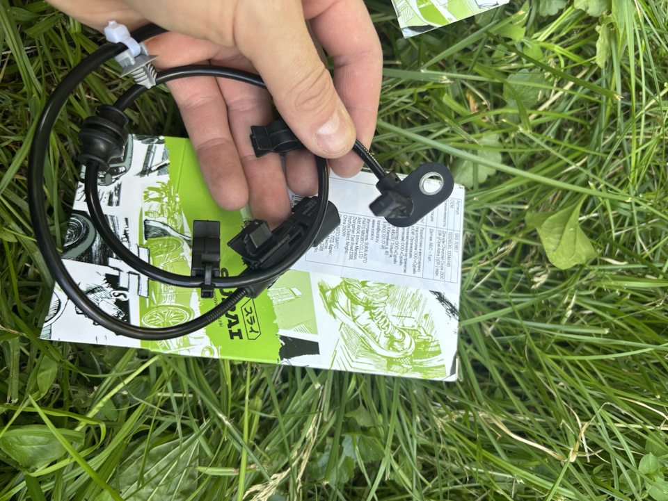

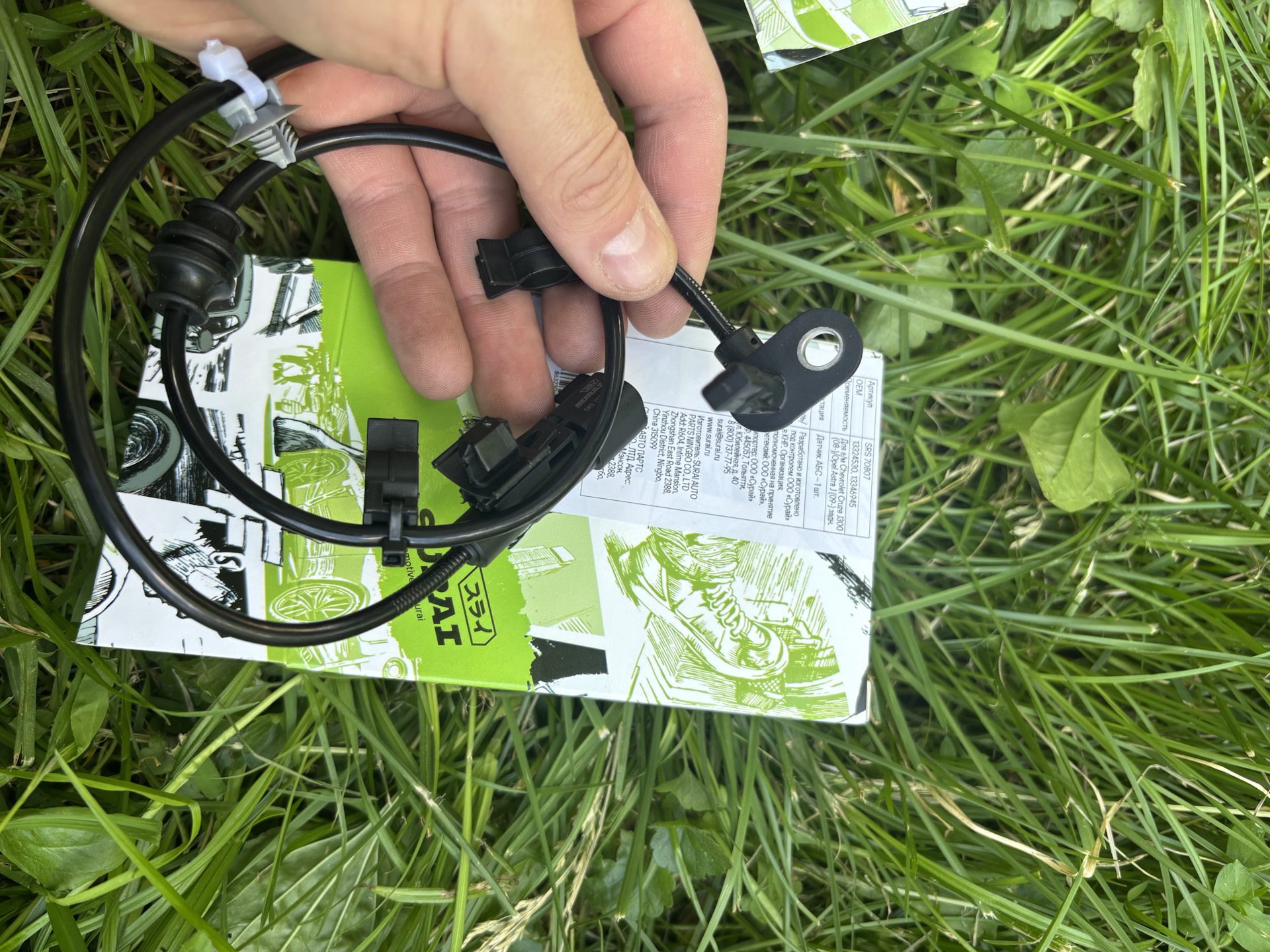

Покупал все на Озоне передние и Задние
Пришло все достаточно быстро, хорошо упаковано.

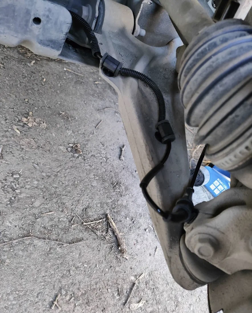

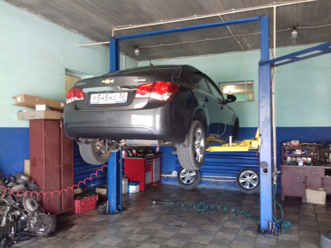

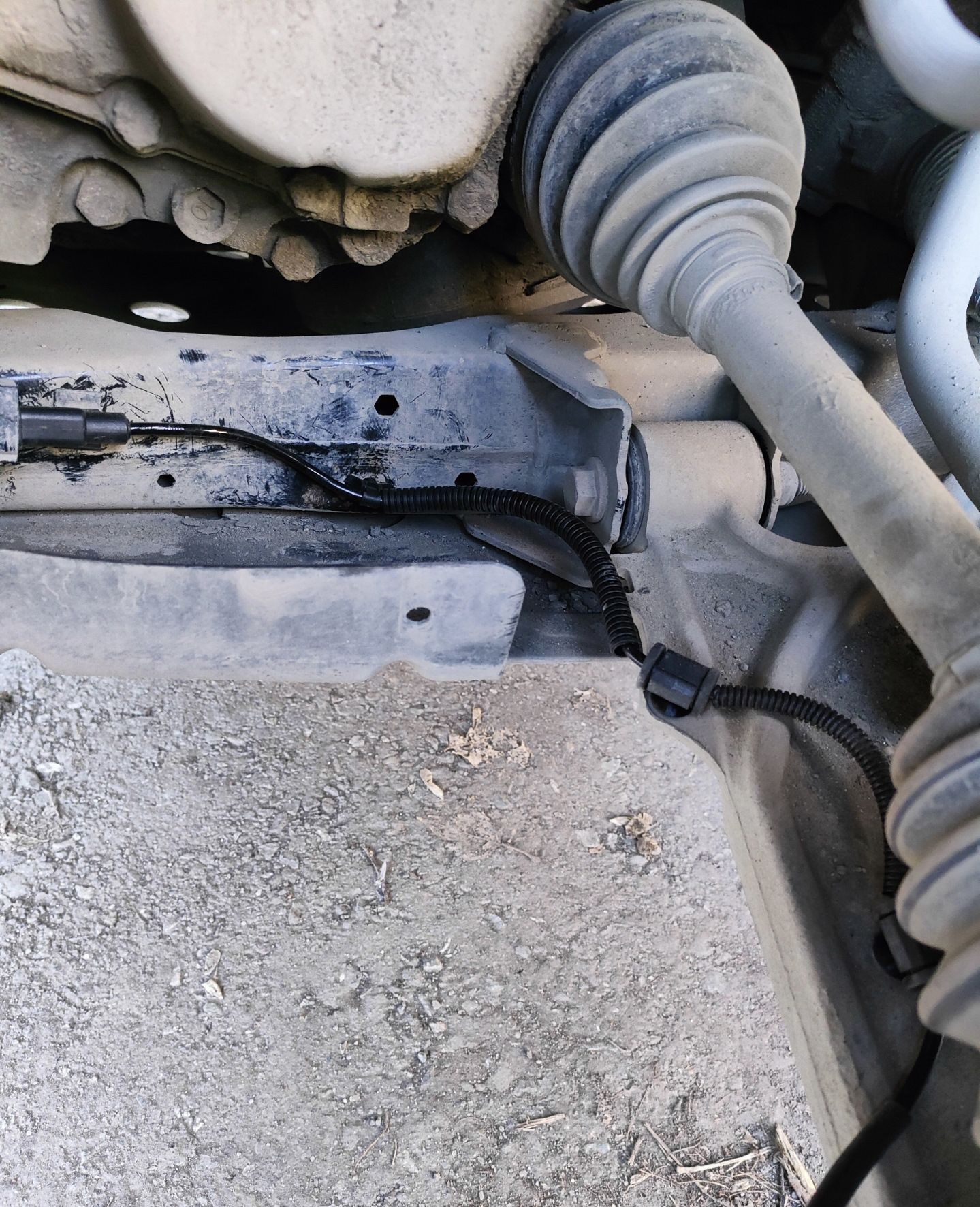

Особых трудностей при замене не возникал.
Поднять машину и снять колесо с подкрылком

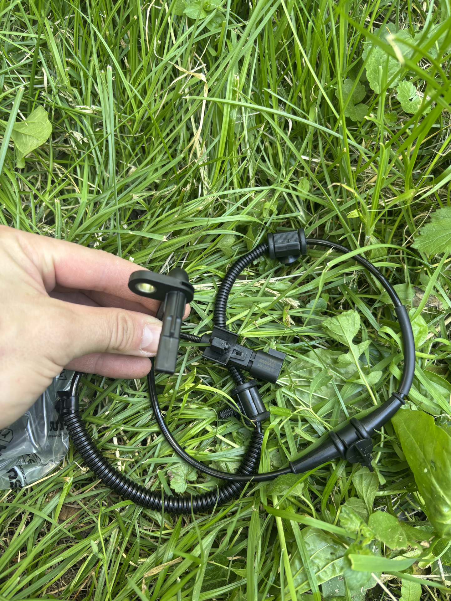

Ну и немного фото с замены
Новые датчики почему то немного короче оригинальных, но в целом все подошло идеально
После установки датчика и сброса ошибки, больше проблем с АБС не возникало.
