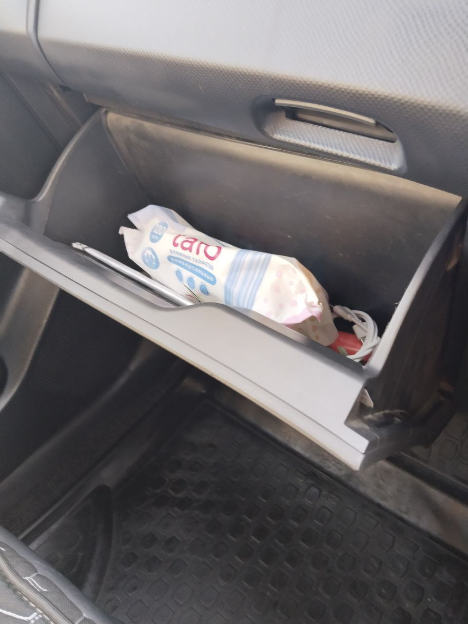

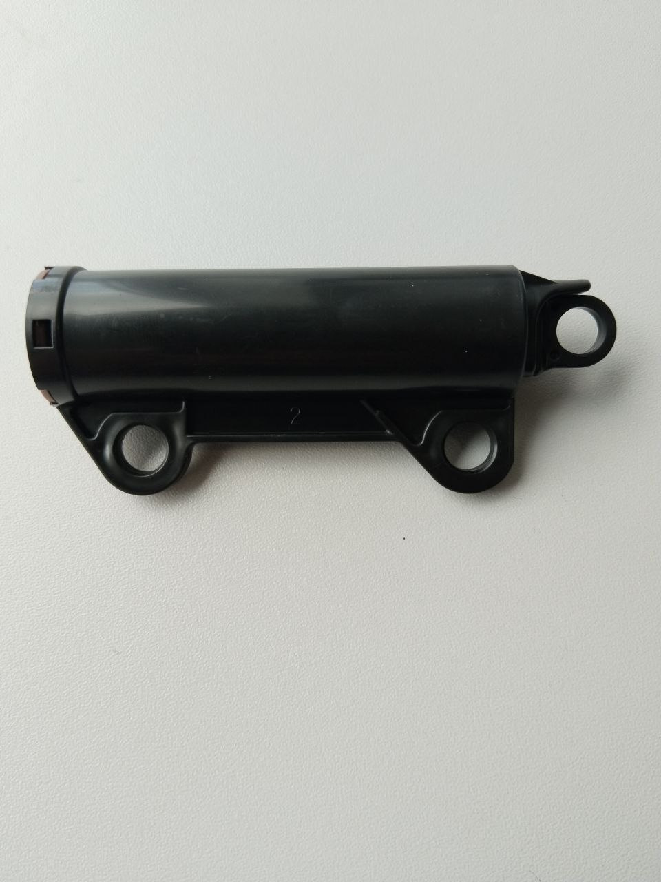

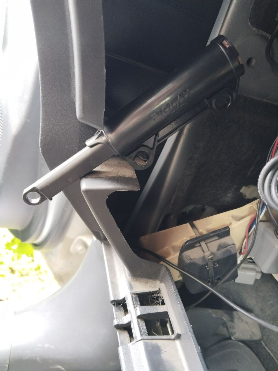

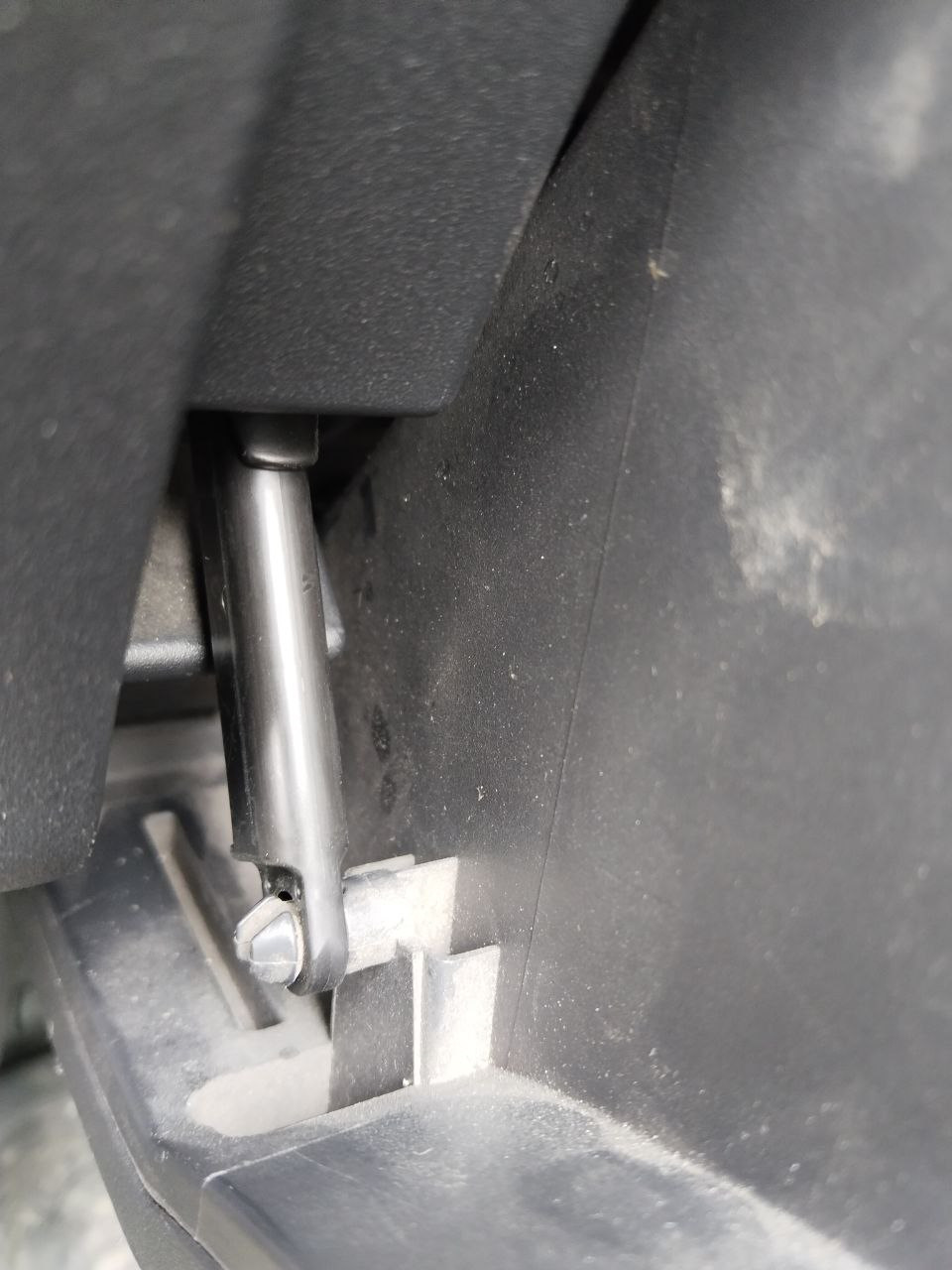

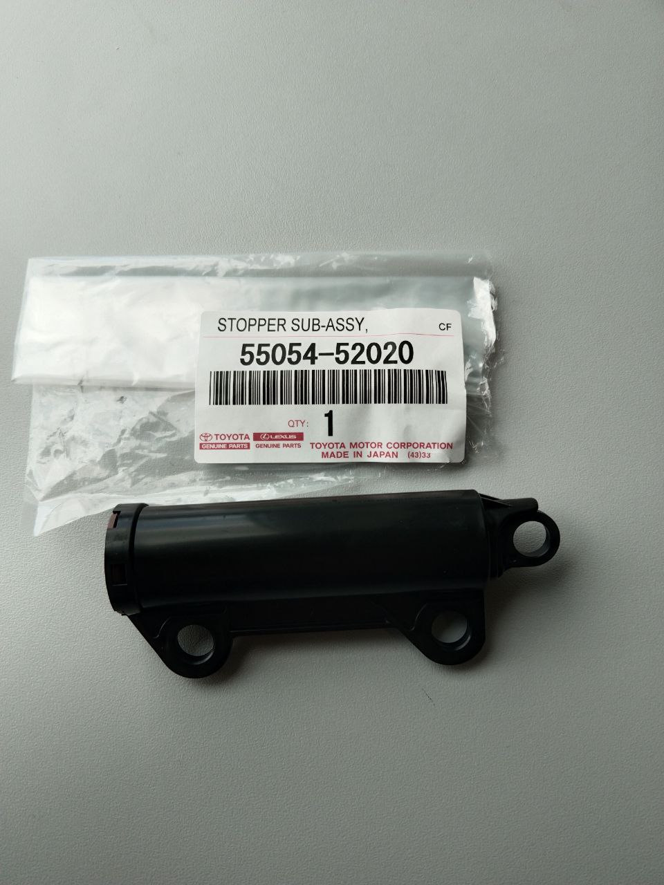

Всем привет! При каждом открывании бардачка он резко падал что не очень нравилось. При его осмотре увидел что присутствуют крепления для так называемого лифта. По схеме номер не выдавал именно по нашей машине и я решил заказать от другого VITZа (так же такие ставились на YARIS AQUA BB BELTA IST PRIUS RACTIS RAIZE SCION XD URBAN CRUISER VERSO-S VIOS). Установка проста, стоимость приемлема, а вот комфорта теперь как в S-классе ;)
Мелочь, а приятно!

А 2 отверстия то к чему крепятся?
Второе ни к чему.
Этот лифт типо как универсальный.
