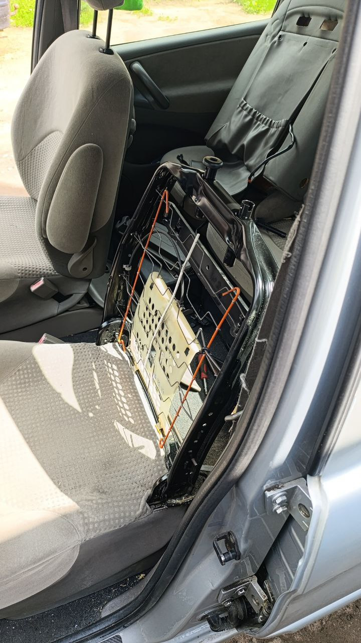

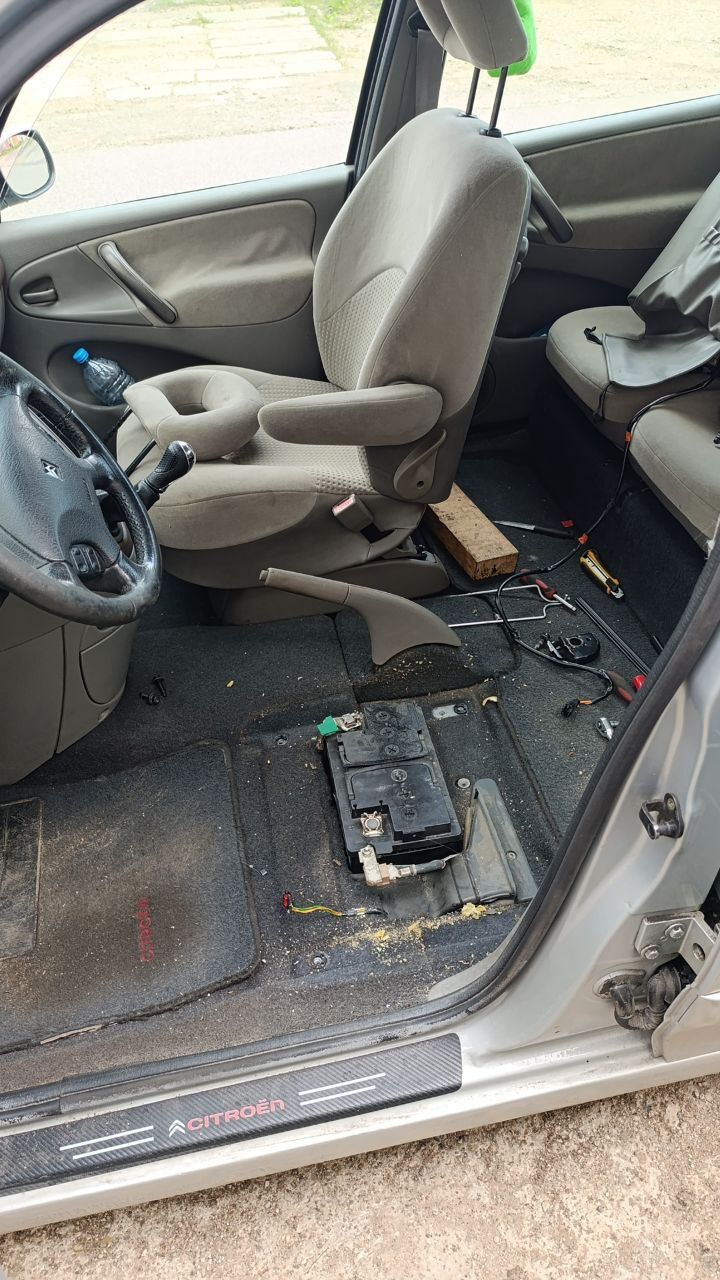

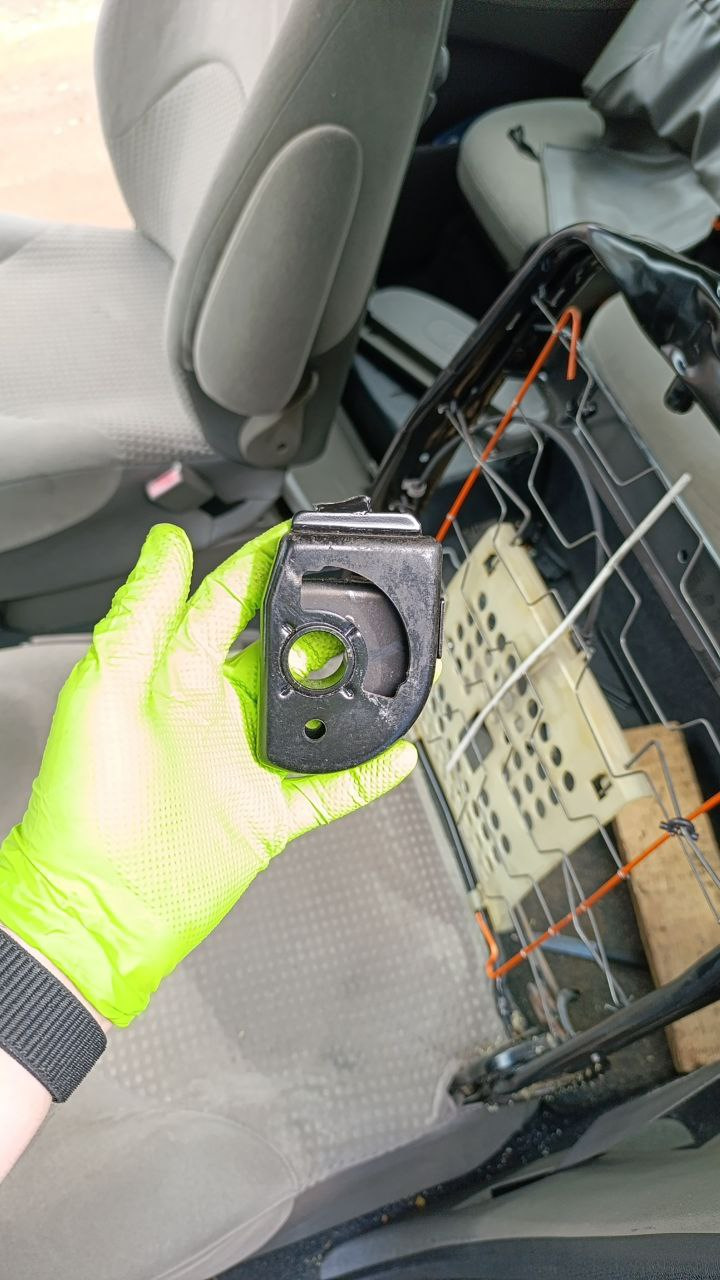

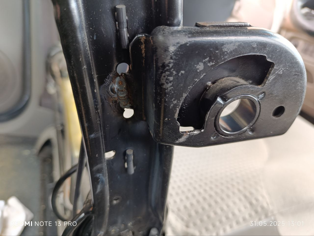

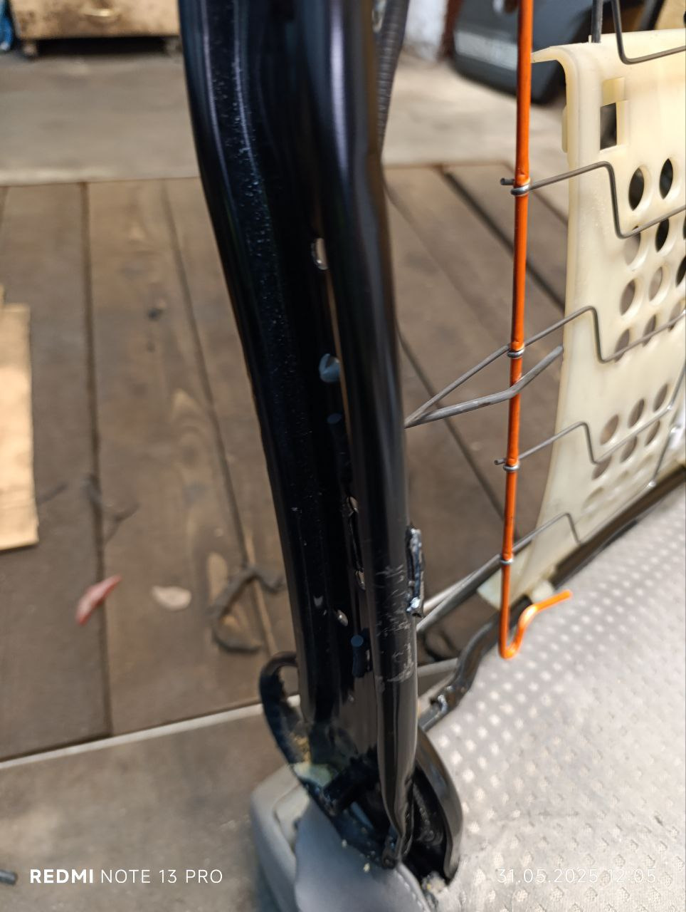

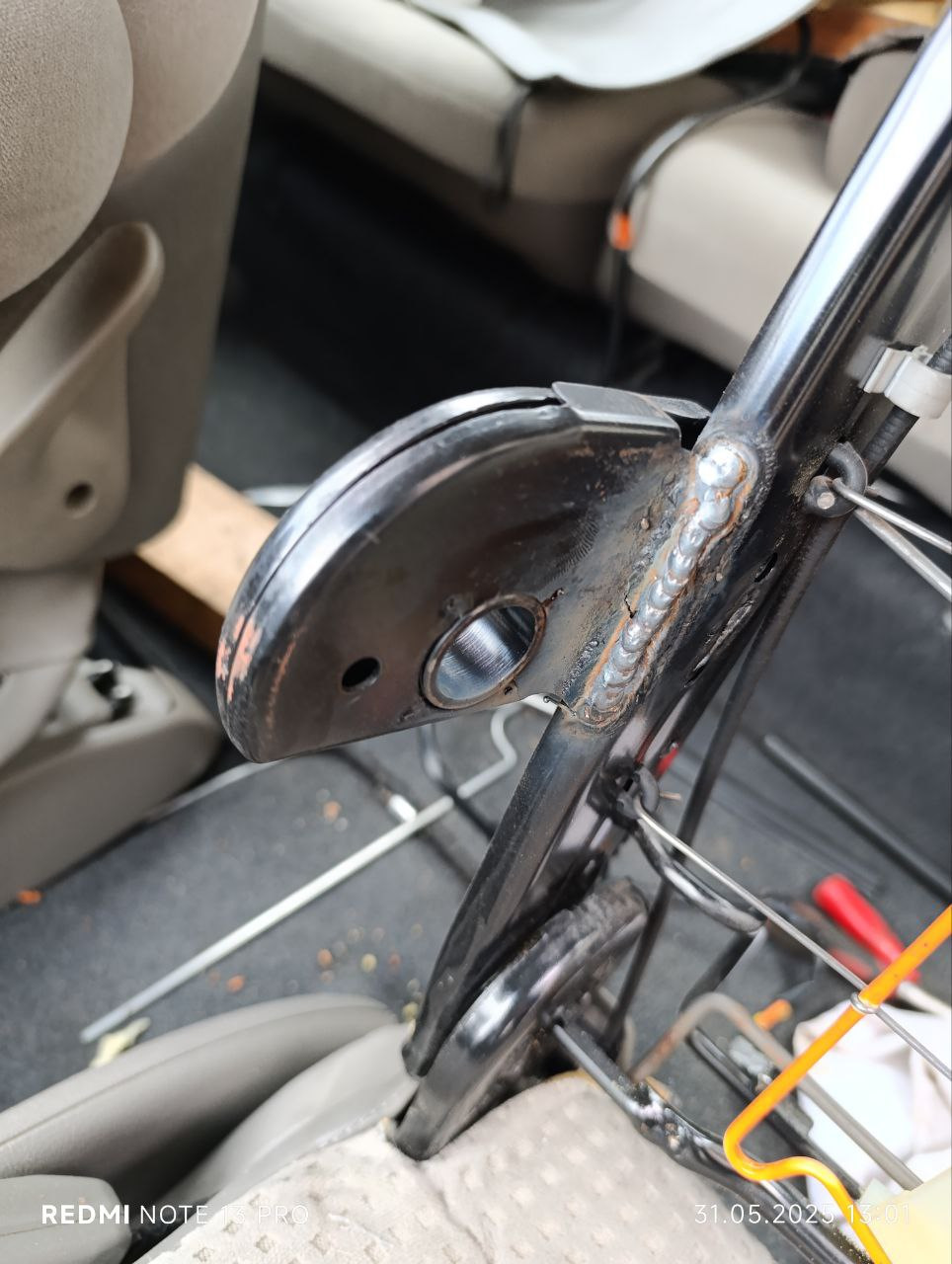

Еще с покупки машины водительский подлокотник болтался — при чем болталось сам кронштейн на каркасе.Недавно оперевшись локтем на подлокотник, он окончательно отвалился.Делать нечего — разбираем сиденье и привариваем всё в зад)
Как снимается обшивка с сидухи?
www.drive2.ru/l/564872725454127219/ — я по этой записи делал)
Благодарю
Возни с ним на полдня.
