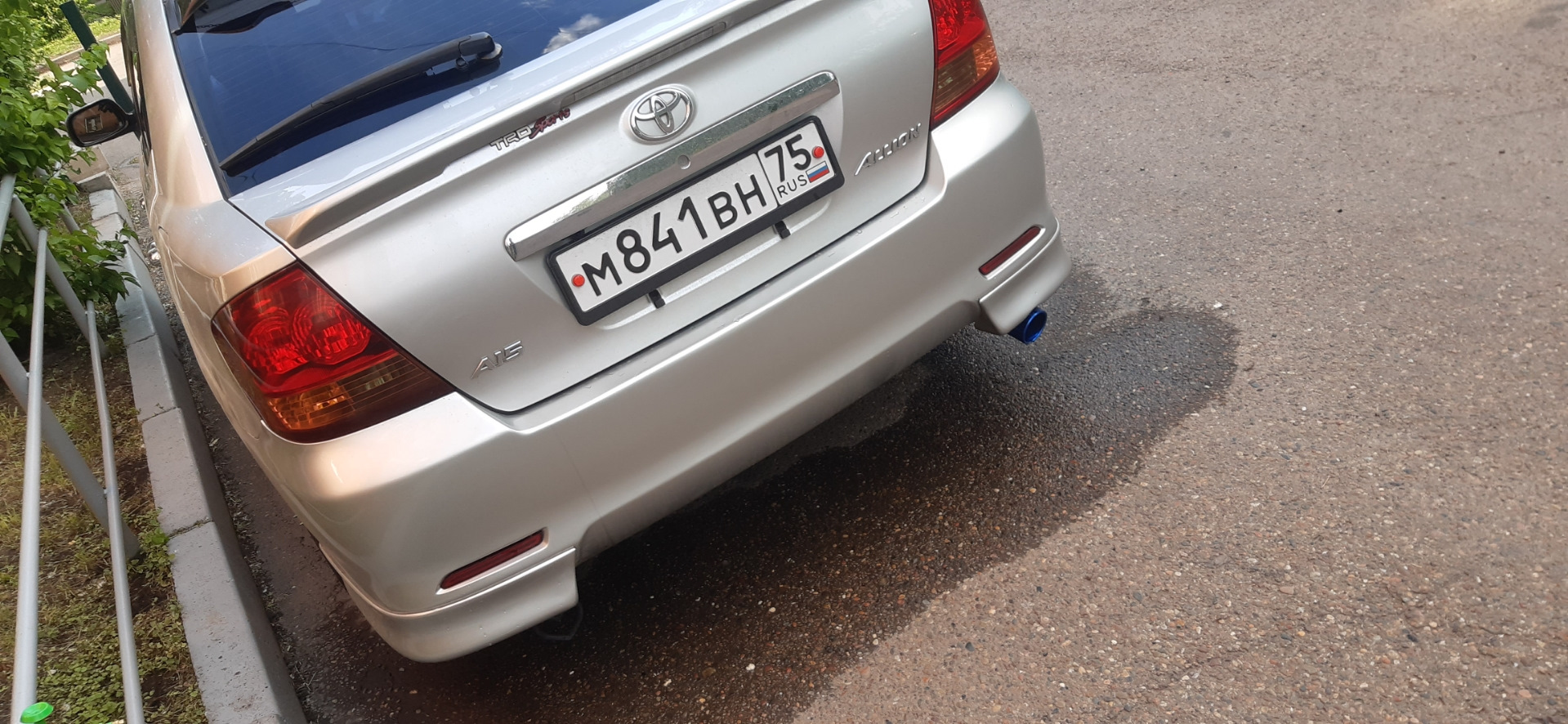

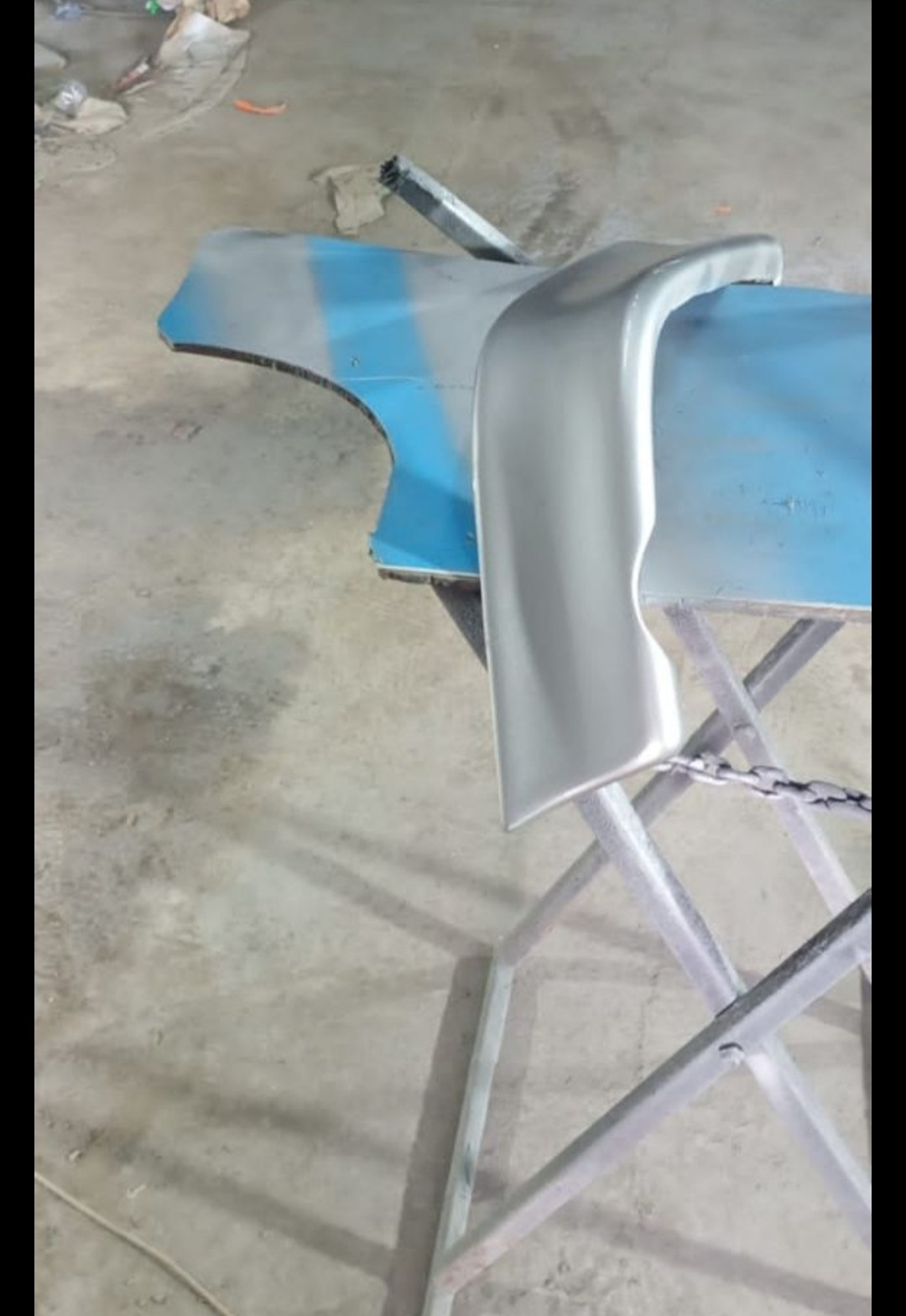

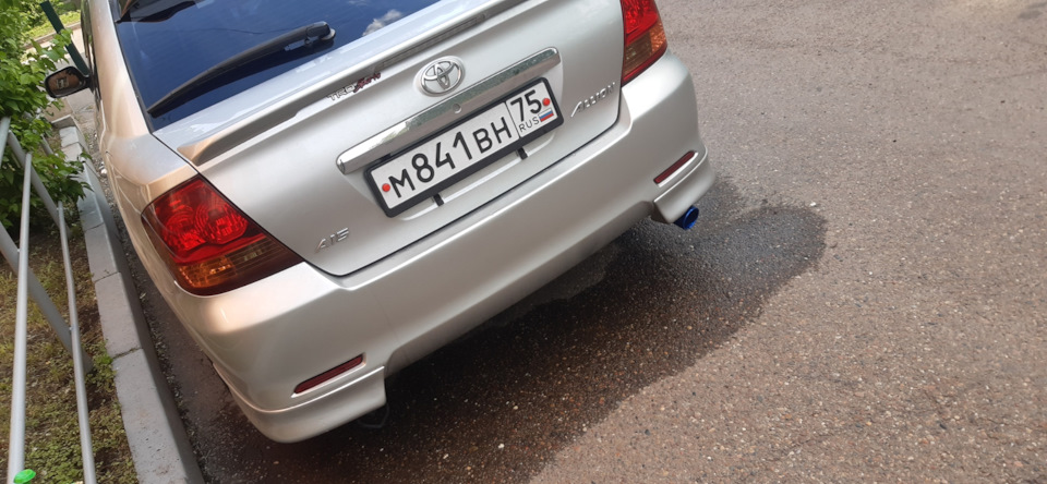

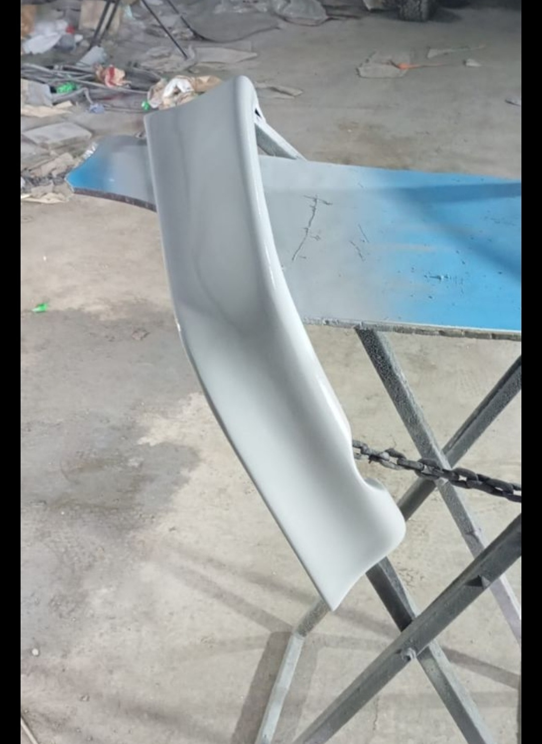

Ну вот прошло 2 года как красились обвесы на машине, и за время эксплуатации задние клыки немного потрепались, а именно местами лопнул лак, и немного начала отлетать краска .

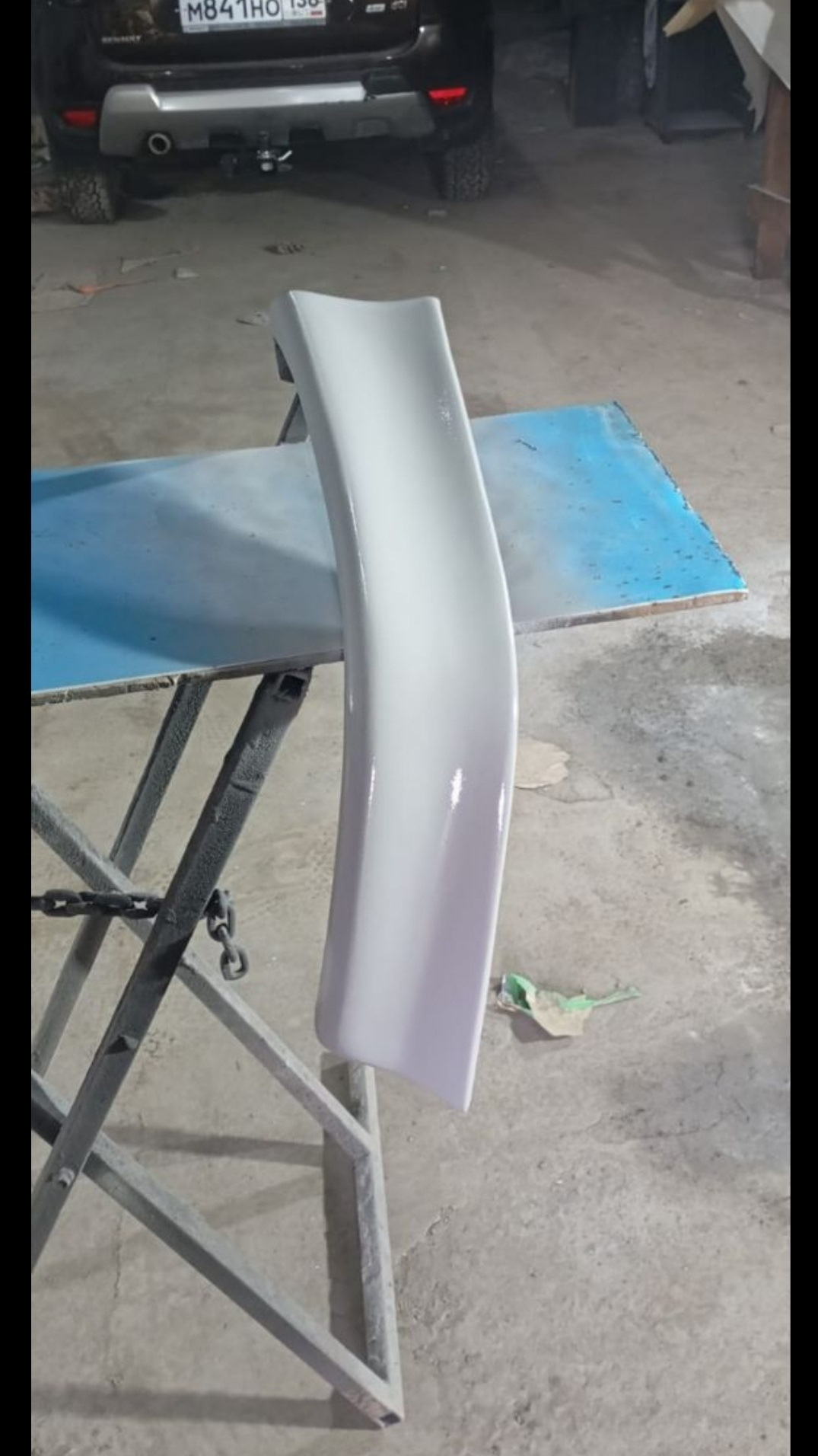

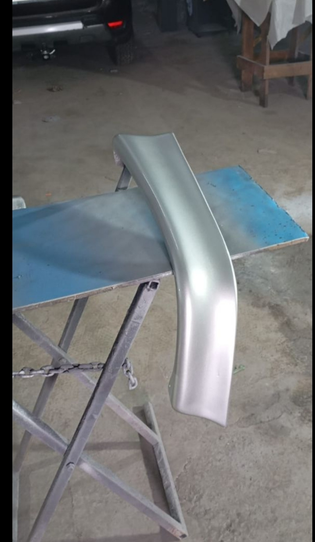

Но это не беда, снимаем клыки и отдаём их на покраску, 3 дня и всё готово.

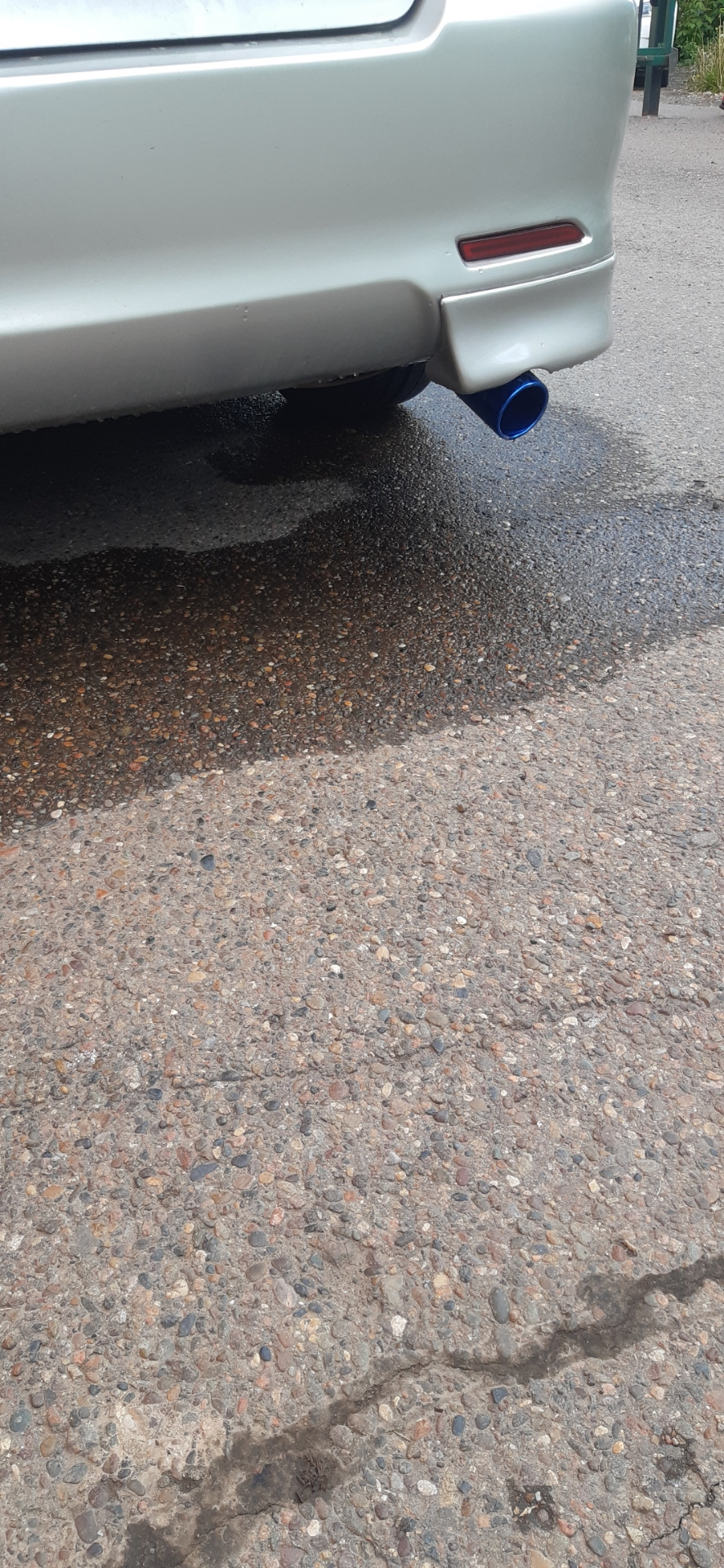

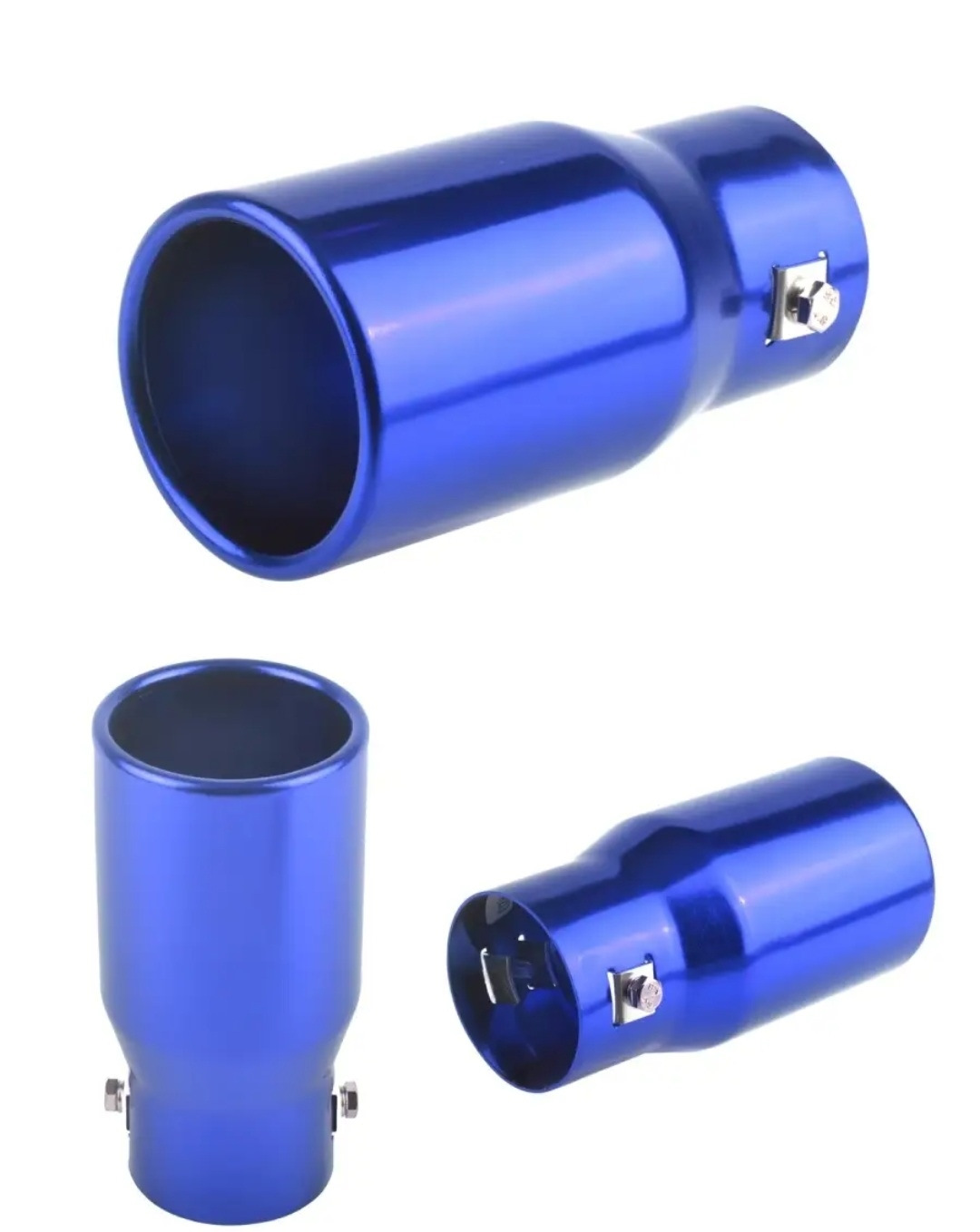

Так же из-за того что стоят клыки выхлопную трубу не видно, но это тоже не проблема ставим насадку, и всё становится супер.

На чем держатся клыки?
Сами клыки у меня из стеклопластика, и в нутри я приклеел болты с большой шляпко, это нужно для того чтоб стекло волокно их хорошо зафексировало. Держат клыки очень крепко. В самом бампере делал 2 отверстия, тем самым клыки крепятся, и из нутри бампера закручиваются гайки
