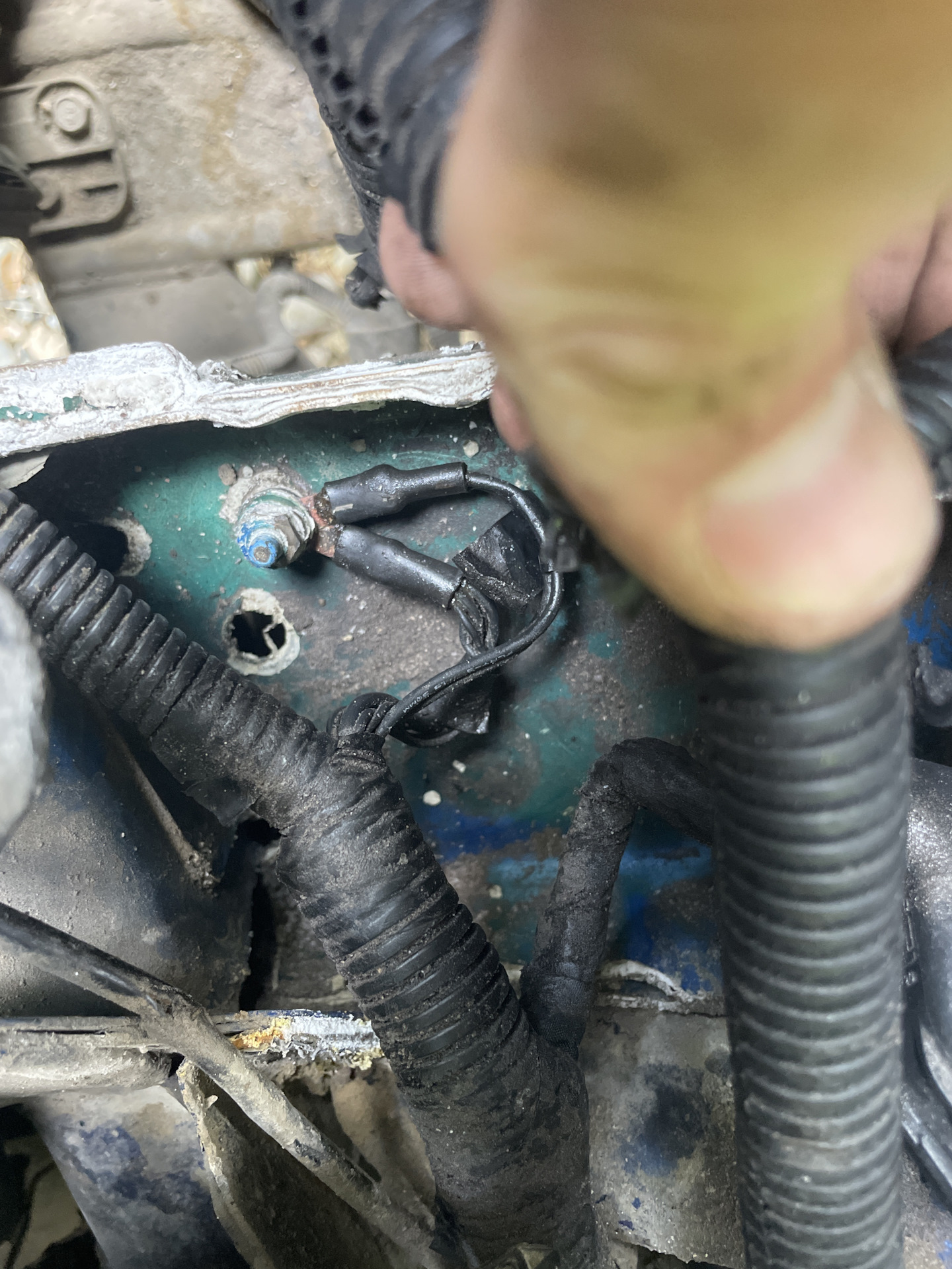

В общем появилась ошибка P2138, без других сопутствующих, горит джеки. Толком инфы не могу найти на просторах интернетов. Елмкой ошибку сканировал.
Сначала она не сбрасывалась совсем, попробовал снять педаль газа, почистить(но там было все чисто и сухо), потом дроссель поменял на новый оригинальный. Ошибка сбросилась, но через 3 дня снова появилась. Если отсоединить клемму минусовую с акума, то сброс на пару дней ошибку убирал.Но! Заметил, последние 2 недели, что сбросив ошибку, как только нажимаю педаль тормоза-джеки появляется тут же. Снова сброс, ошибки нет, нажимаешь тормоз и джеки снова светится. Причем на горячую ошибка не хочет сбрасываться совсем. Поменял концевик, он же датчик положения, поставил тоже оригу — толку ноль.
Итого: педаль газа — исключено, на другой круз ставил у знакомого, там ошибки нет. Дроссель-новый оригинальный, исключаем. Концевик(датчик положения педали тормоза) — новый оригинальный, исключаем.
Code 84 не горит, кстати, как у многих с ошибкой p2138🤔
Или проводка или блок управления(лучше уж проводка), или еще хз что.
Кстати, машина едет и бодро, обороты набирает и больше 4к, только чуть более дергано переключается и круиз контроль не включить.
Проводку смотрел под аккумом, было видно, что старый акк знатно тек. Но коннекторы сухие и чистые, провода не сказать, что прям уделаны электролитом.
Сейчас заказал датчик ДАД, хз зачем, но вроде где-то читал, что так решилась проблема.
p.s: разбирал накладки на порогах с обеих сторон, все сухо. Почему именно при нажатии на тормоз вылетает ошибка — загадка для меня.

Привет, друг у меня СИД тоже мучался педаль менял, мап, концевик. Потом решил тоже типо такого разьема у меня есть почистил 4 месяца не появлялась сейчас опять появилась буду еще раз чистить
приветствую, у меня по сей день с этим больше проблем нет, но у меня тек аккум и все это капало на эти разъемы, я поменял еще и аккум
проехал около 100км, и тапок жал до 160, пока не выскакивает, а вот с аккумом надо разобраться теперь почему течет(подстелил под него пленку с нахлестом, чтобы снова не капало на коннекторы, а видимо в них все дело и было
собственно, тут все мокрое, но внутри сухое где сами коннекторы
Под передней частью полки аккумулятора проверьте разъем на 40 контактов.
Если про них речь, там две фишки больших. Тогда я тоже больше склоняюсь к этим коннекторам, попробовать побрызгать их очистителем контактов
лучше разъединить и осмотреть
Провода к разъемам тоже в нормальном состоянии?
каких-то прям отложений не заметил, только сырые и грязные, ну и место, что обвел на фото — как будто налет от электролита немного и мокрое все, акк как я сейчас вижу чутка подтекает, но это другая тема уже. В общем взял очиститель контактов, пробрызгал все там, потом коннекторы эбу, фишку на дроссель, фишку на ДАД, фишку на катушку. Дал просохнуть, сейчас все подключил, завел, ошибка скинулась сразу, при нажатии на тормоз джеки не выглянул. Но, надо дня 3 посмотреть, покататься
