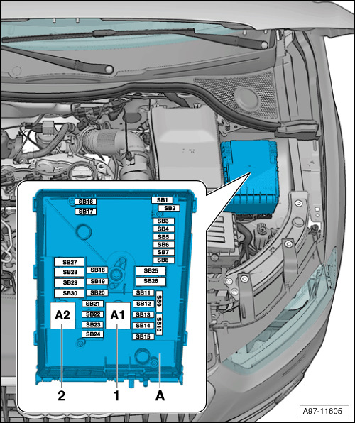

Подскажите где предохранитель левой передней фары?
Жена сегодня тачку искупала в луже-фары запотели-левая перестала гореть-на замену лампы -не отреагировала.
Предохранитель в салоне или под капотом-где посмотреть?
