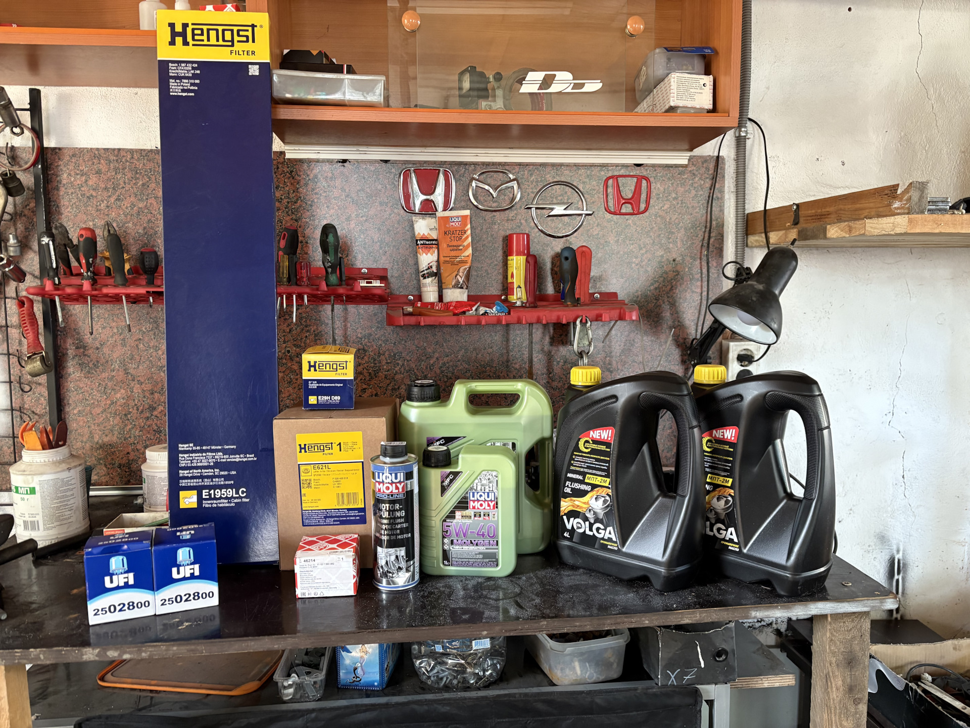

Что использовал для ТО:

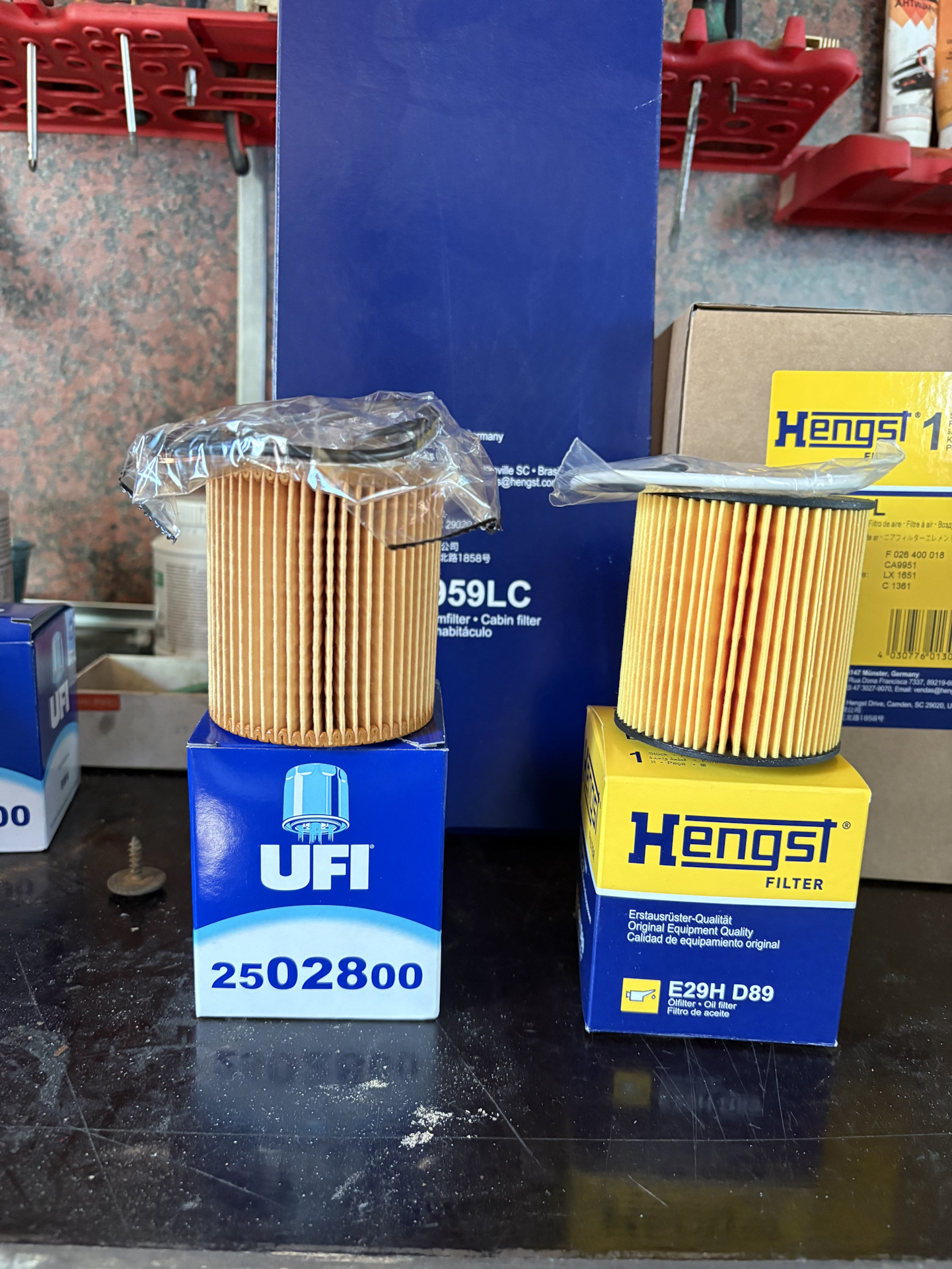

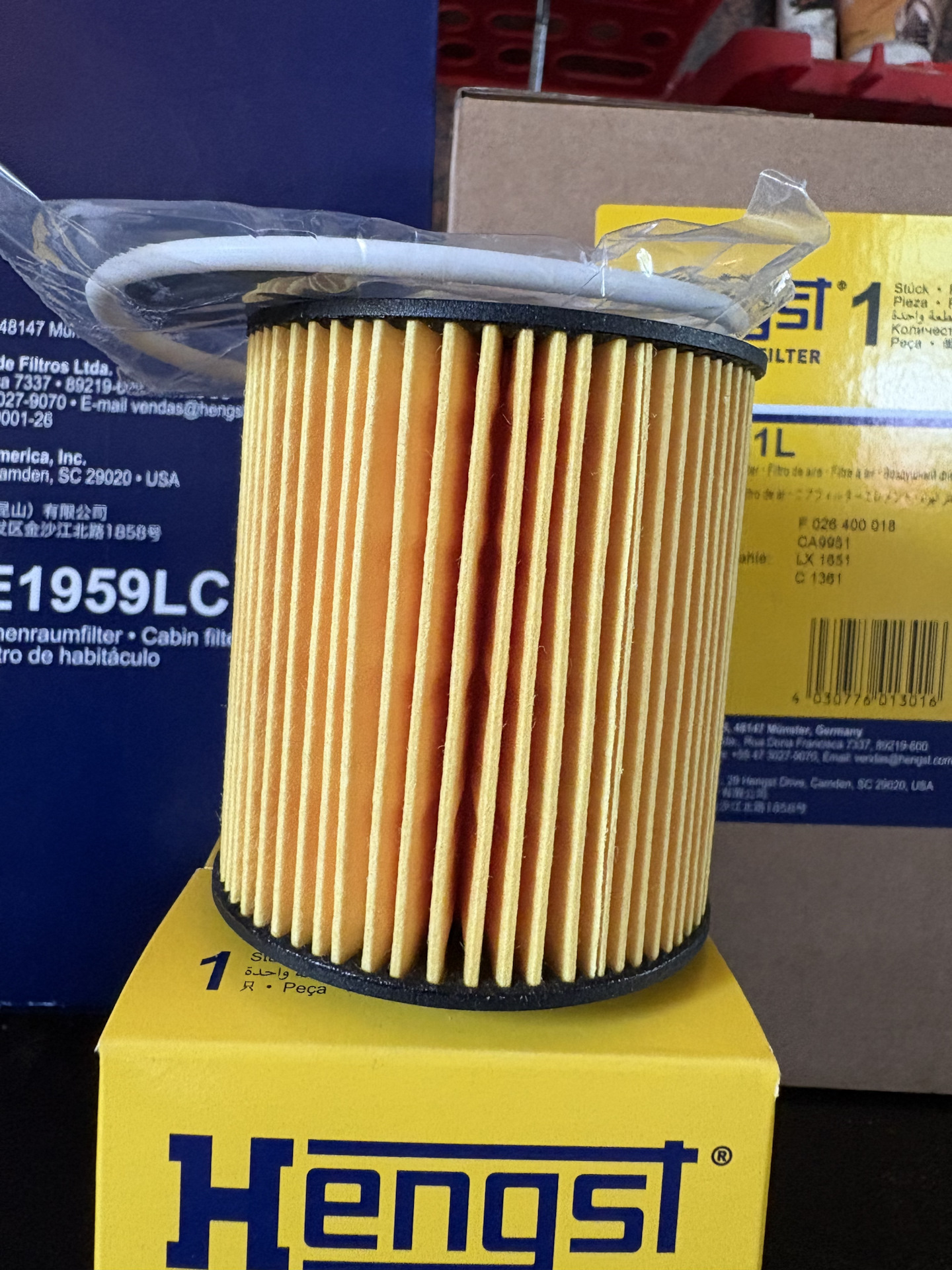

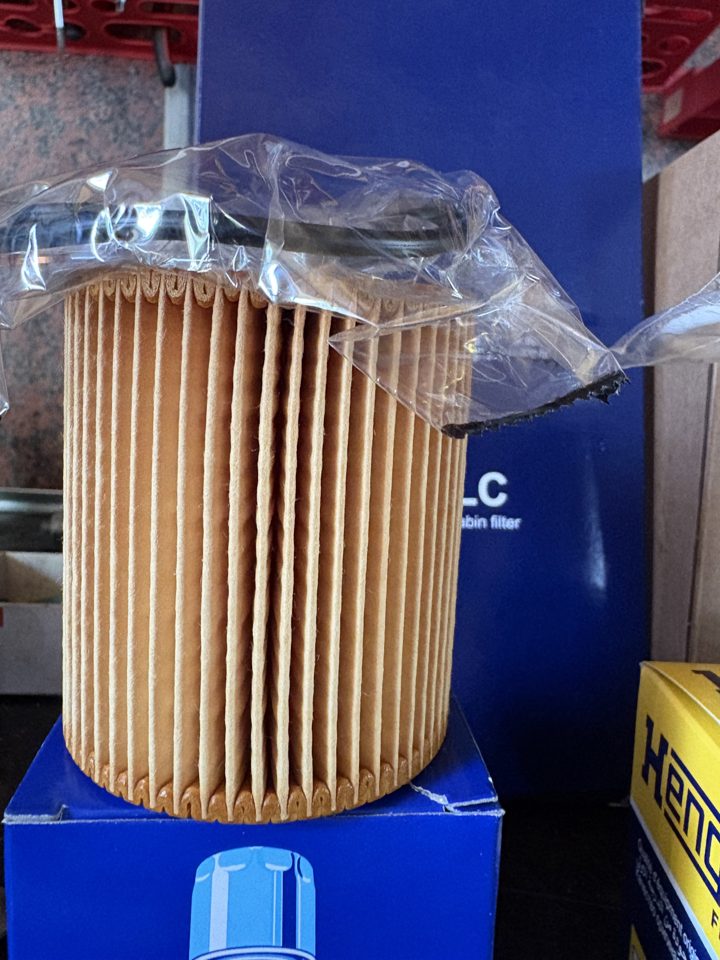

1. Фильтр масляный HENGST (основной)
Артикул: E29HD89 — 1 шт. (674 руб.)
Производителя рекомендовали ещё при покупке автомобиля, наряду с MANN. Однако раньше я как-то обходил его стороной. Теперь же был приятно удивлён качеством сборки — в моём понимании он даже превосходит MANN.
2. Фильтр масляный UFI (на промывку)
Артикул: 25.028.00 — 2 шт. (928 руб., ~464 руб./шт.)
Претензий к производителю нет — качество и форма фильтров напоминают MANN HU8152/X. Выбрал их из-за наличия в магазине. В идеале предпочёл бы что-то более бюджетное — Filtron, Patron, Ganz или Marshall.

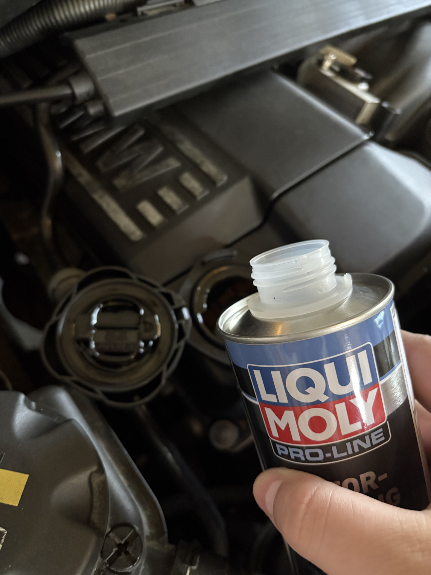

3. Промывка двигателя Liqui Moly "Pro-Line Motorspulung" 500 мл 🤡
Артикул: 7507— 1 шт. (1193 руб.)
Пробовал разные промывки, но со временем склонился к мнению многих участников клуба BMW 1ER: лучшая «промывка» — частая замена масла. Например, Lukoil Armortech 5W40. Эффект от этой промывки — масло после слива было чёрным, а не темно-коричневым. Однако объективных доказательств супер-очищающим свойствам нет, поэтому настаивать не буду.
4. Промывочное масло Волга-Ойл МПТ-2М 4 л. 🤡🤡🤡
Артикул: 800902 — 2 шт. (880 руб., ~440 руб./шт.)
Решил попробовать использовать не только жидкую промывку, но и специальное промывочное масло. Выбор пал на российского производителя — заказал через OZON. Да, было немного страшновато заливать его в двигатель… Но ничего страшного не произошло — всё прошло нормально.

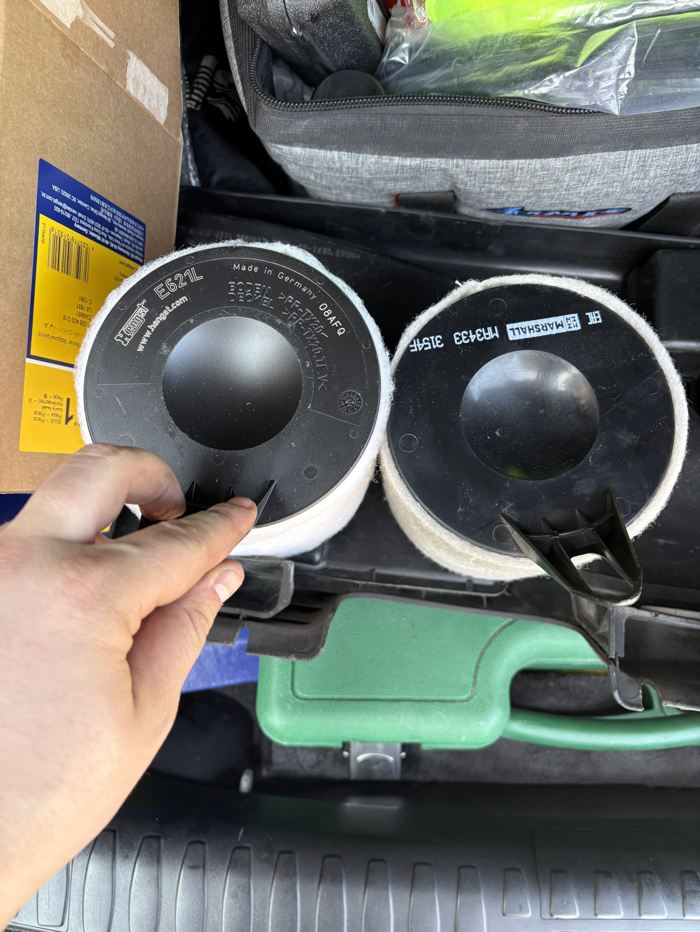

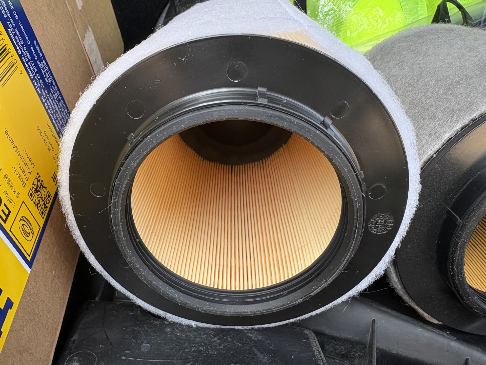

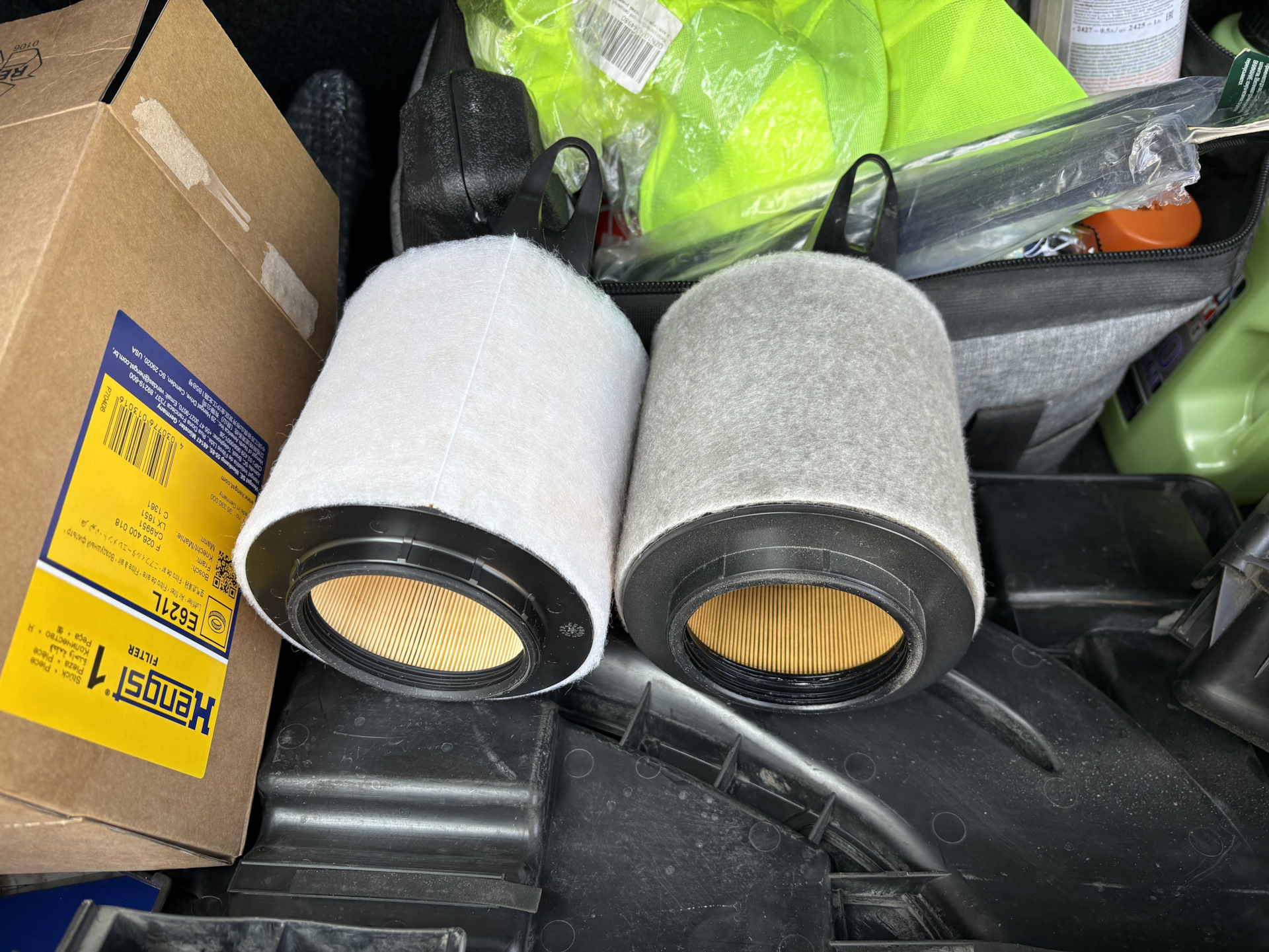

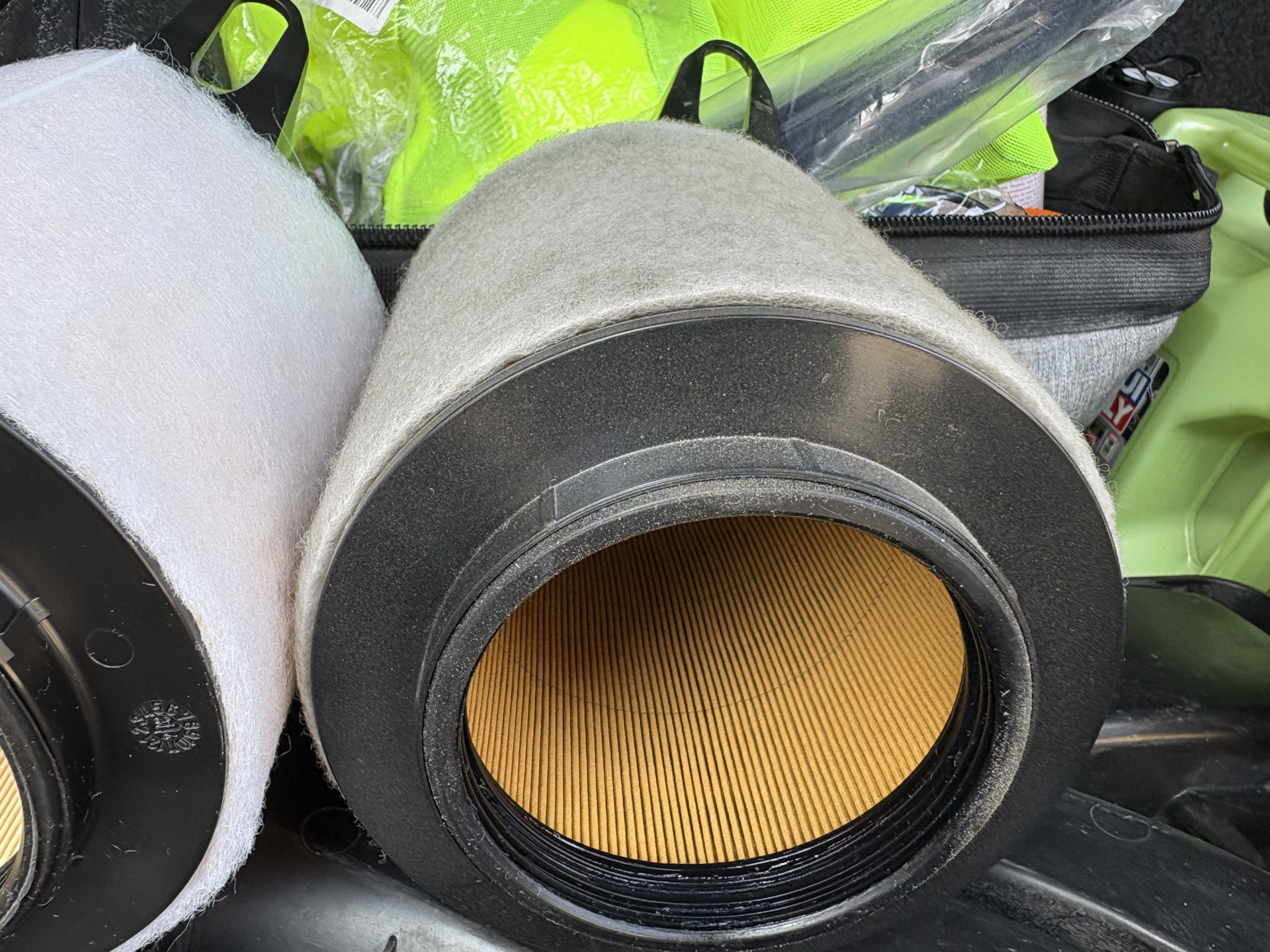

7. Фильтр воздушный HENGST
Артикул: E621L — 1 шт. (1149 руб.)
Однозначно лучше, чем MARSHALL 😄
8. Фильтр салона угольный HENGST
Артикул: E1959LC — 1 шт. (1341 руб.)
По качеству — выше, чем MANN. Особое внимание обращаю на уплотнительный поролон по периметру фильтра, в отличие от пластиковых скосов у других брендов.

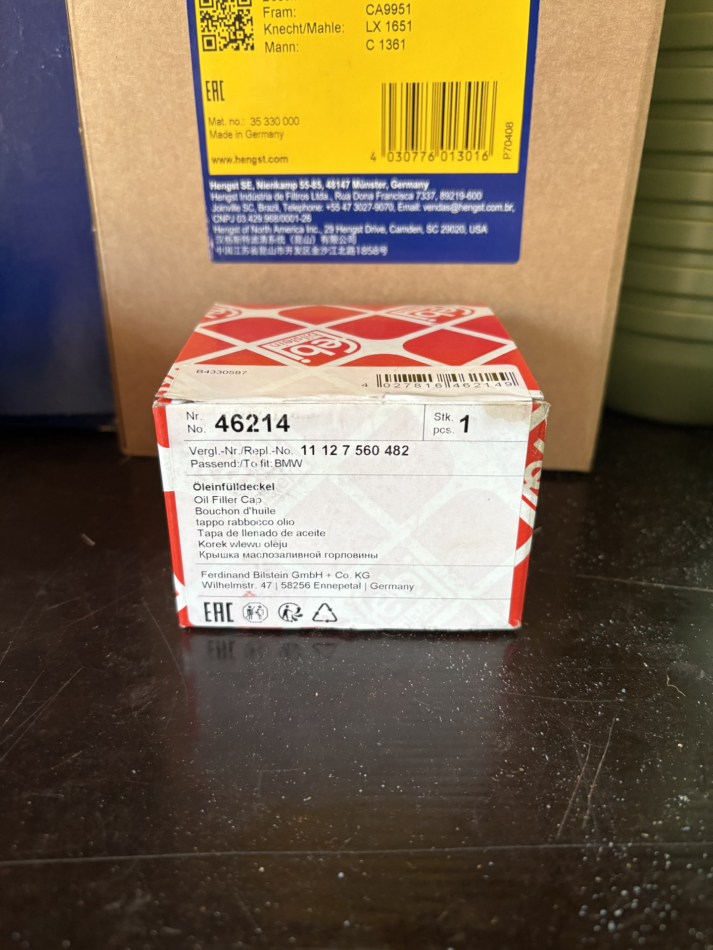

9. Запорная крышка маслозаливной горловины FEBIАртикул: 46214 — 1 шт. (838 руб.)
Про крышку дополню со временем.

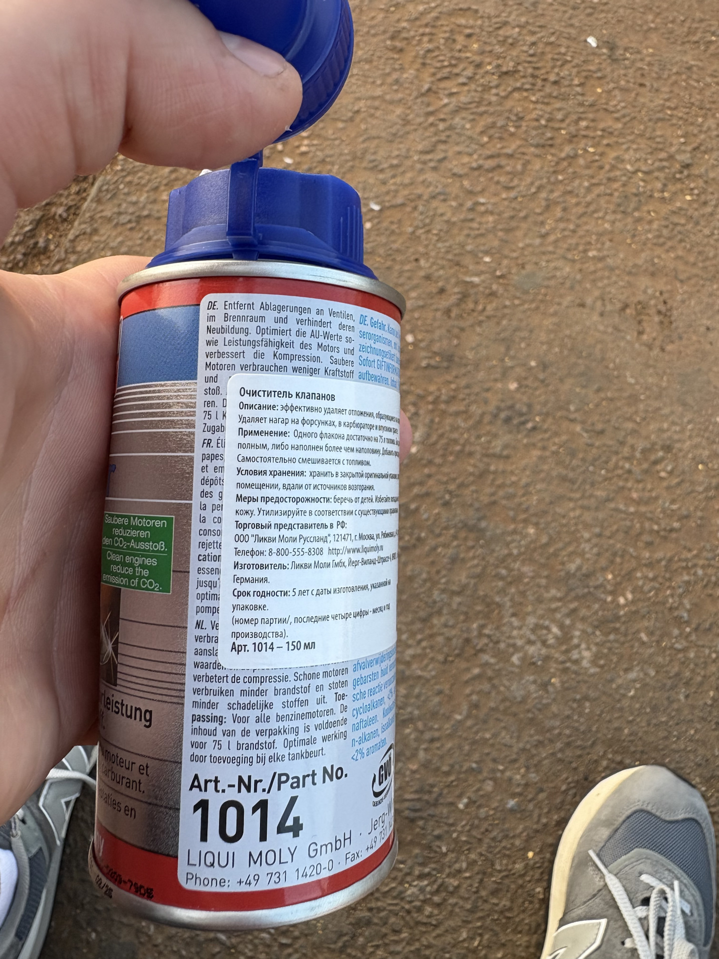

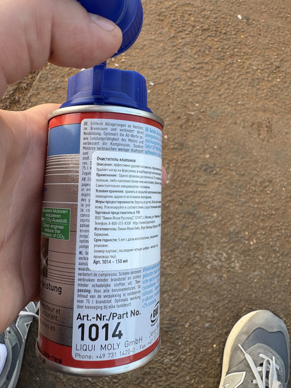

11. Очиститель клапанов Liqui Moly "Ventil Sauber" 150 мл
Артикул: 1014 — 1 шт. (664 руб.)

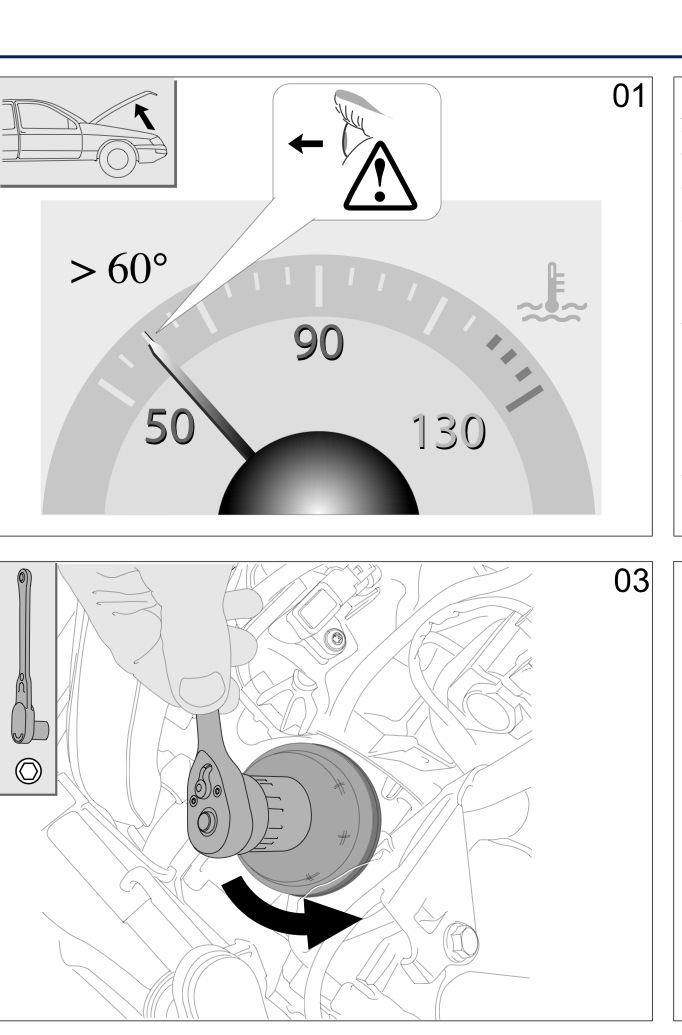

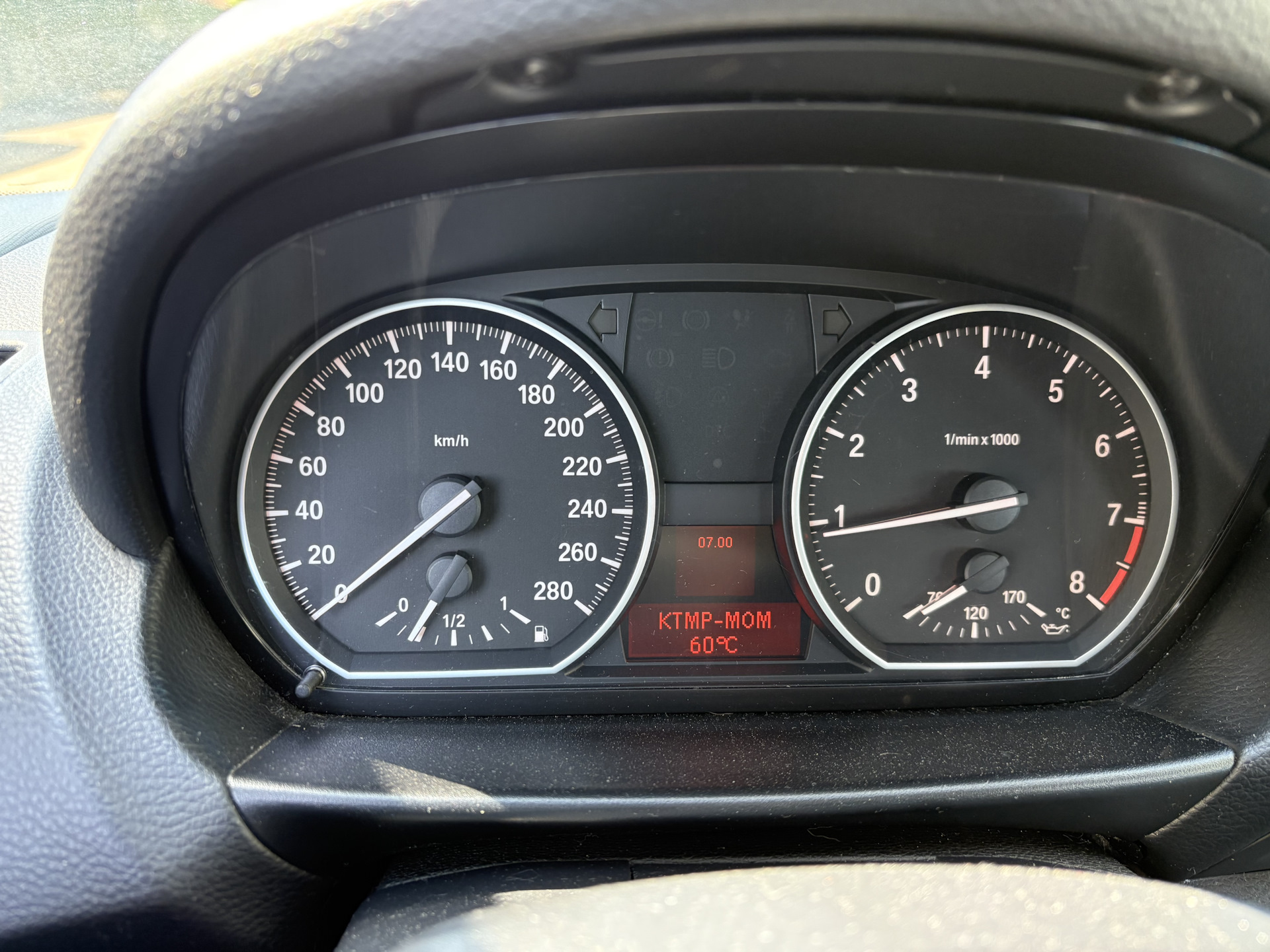

Перед заменой масляного фильтра прогрел двигатель до температуры (~60°C) в соответствии с рекомендациями Hengst. Считаю этот этап не сильно важным.
Процедуру начал с заливки промывочного состава LM. Далее дал двигателю поработать на холостом ходу в течение 15 минут без нагрузки.

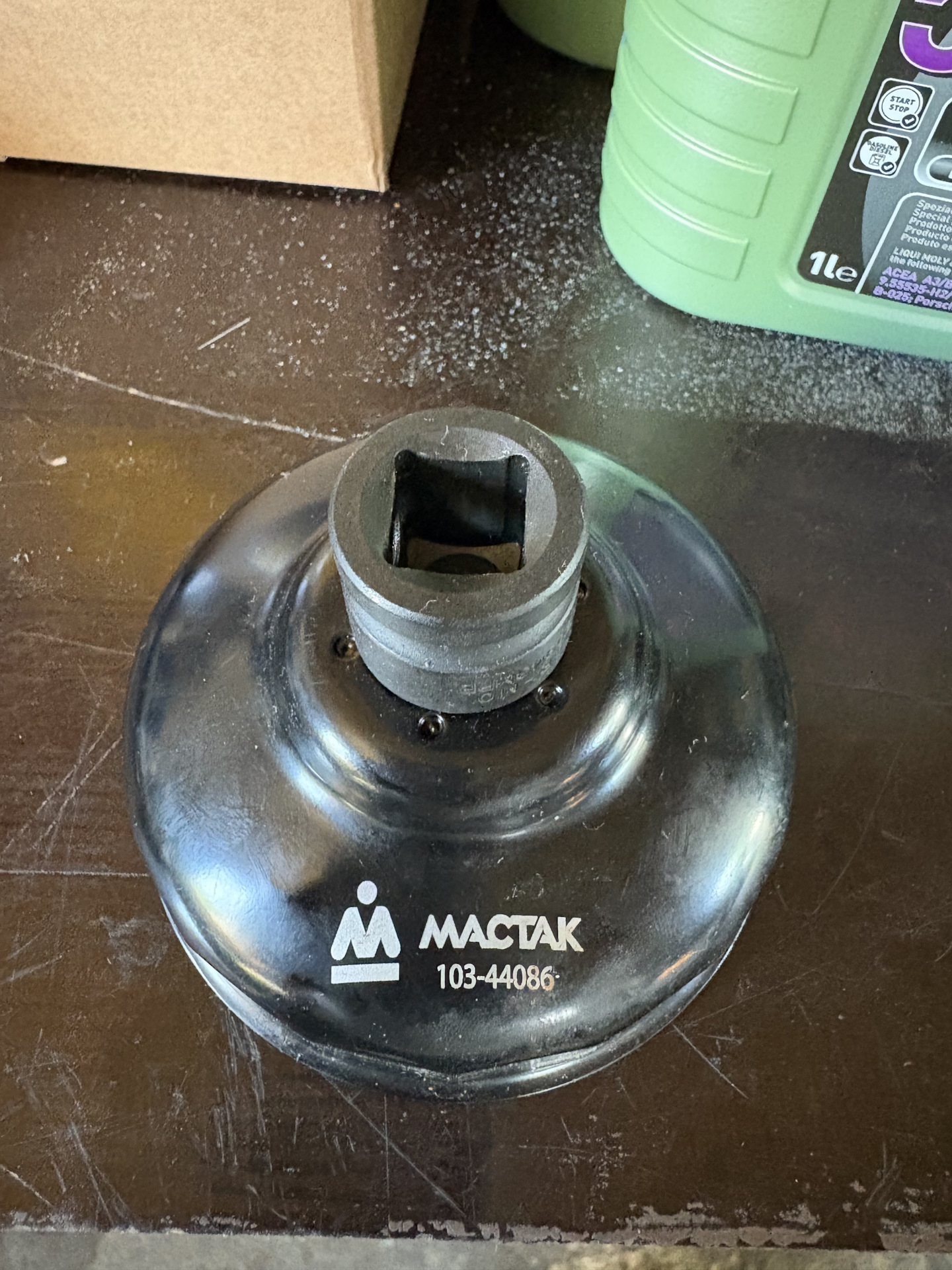

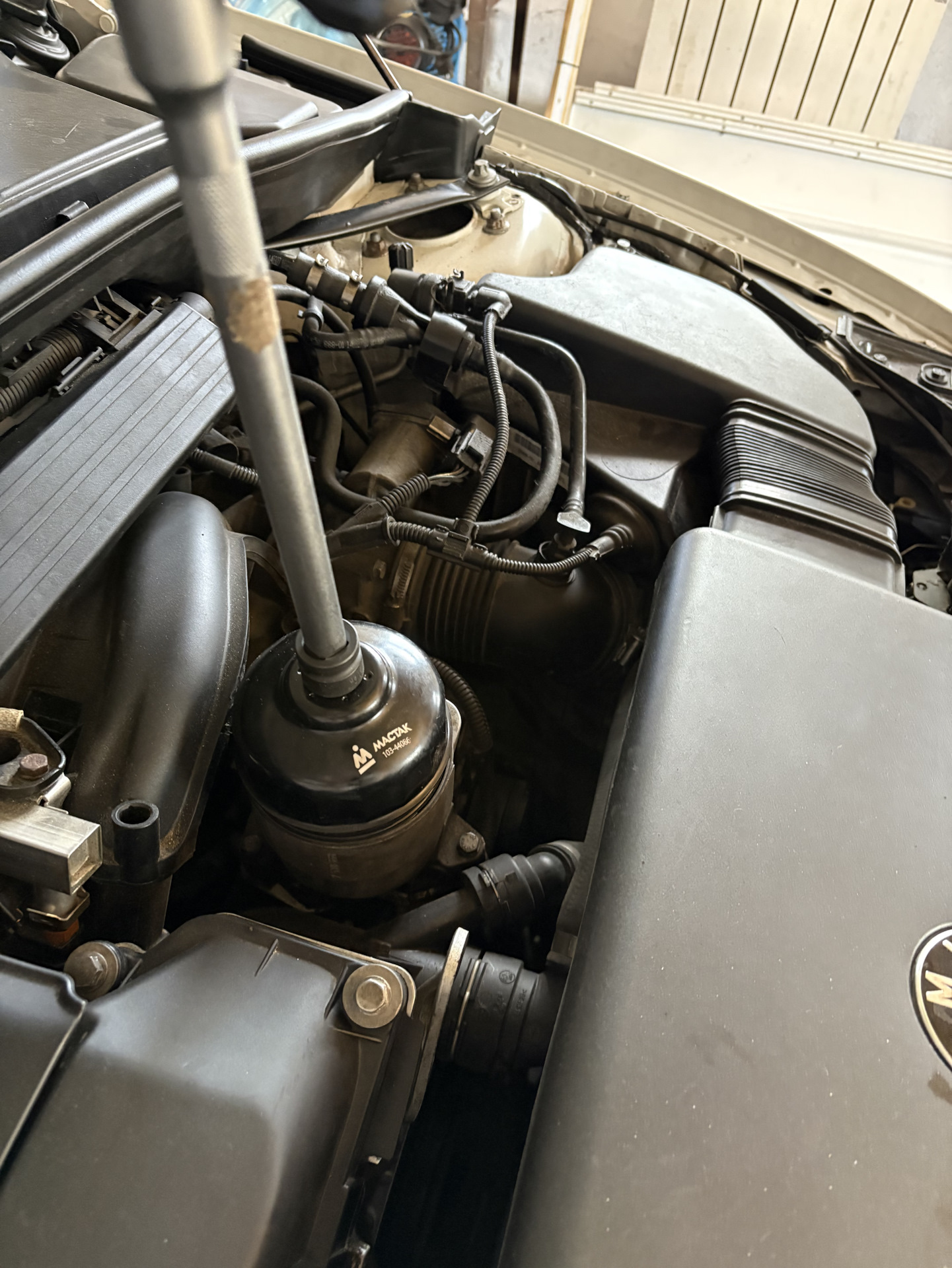

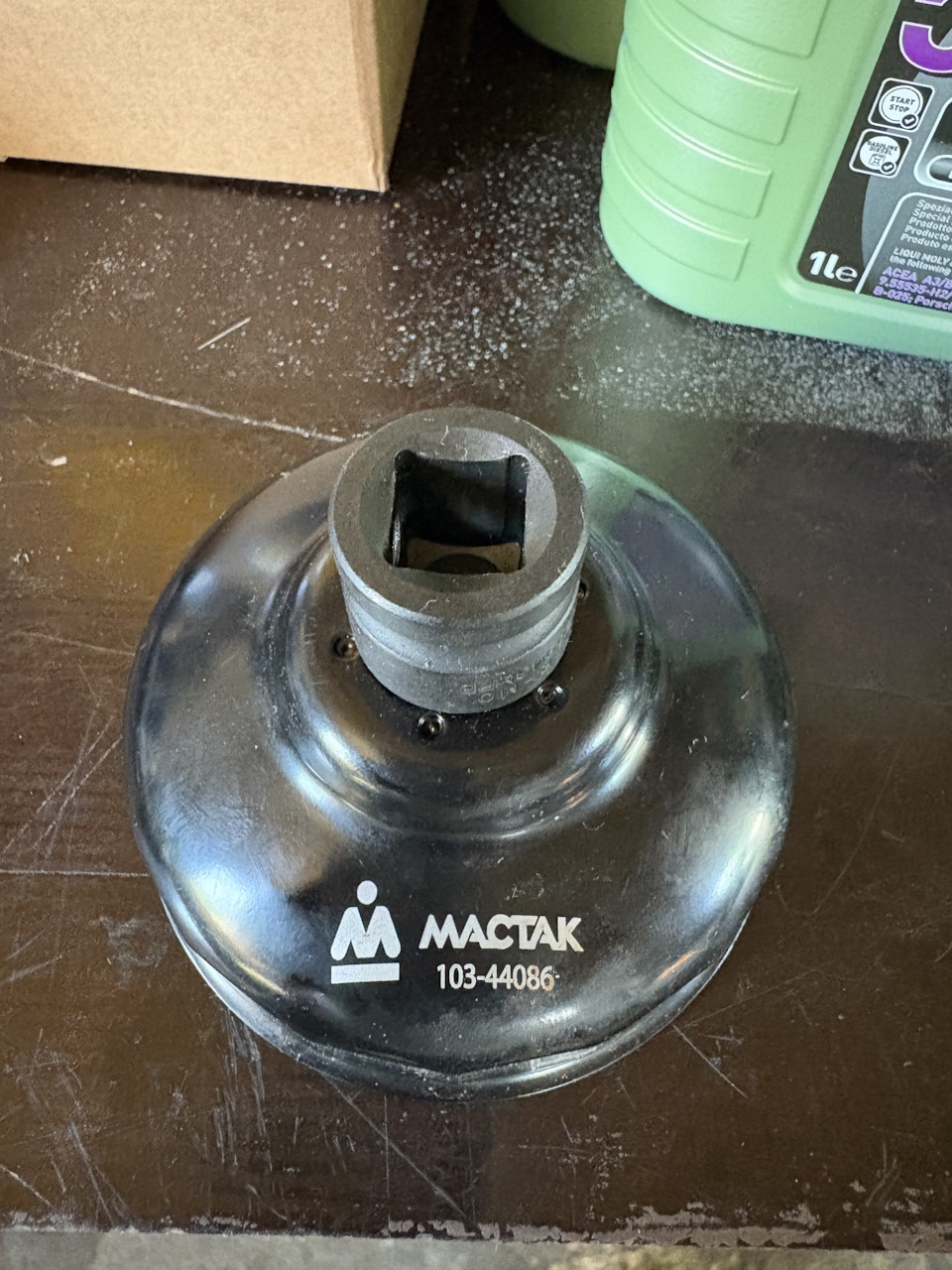

Далее при помощи съёмника для масляного фильтра откручиваем крышку стакана. Извлекаем её в сборе с фильтрующим элементом и помещаем на ветошь или в тару для стекания остатков масла. Затем тщательно проверяем фильтр на наличие посторонних вкраплений (металлической стружки, загрязнений или других примесей).

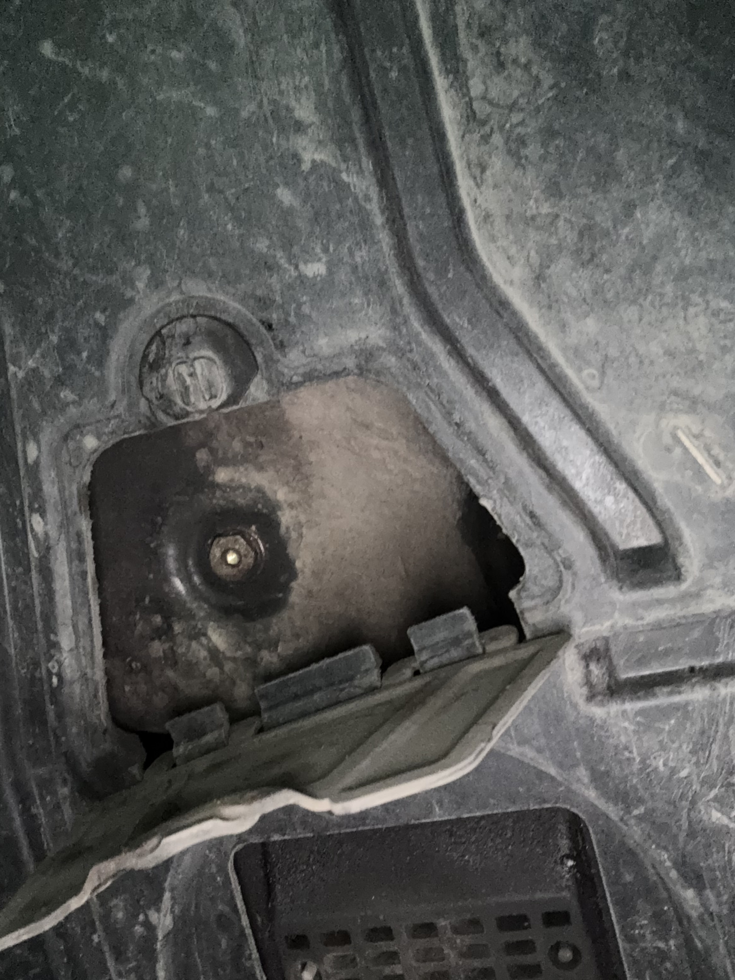

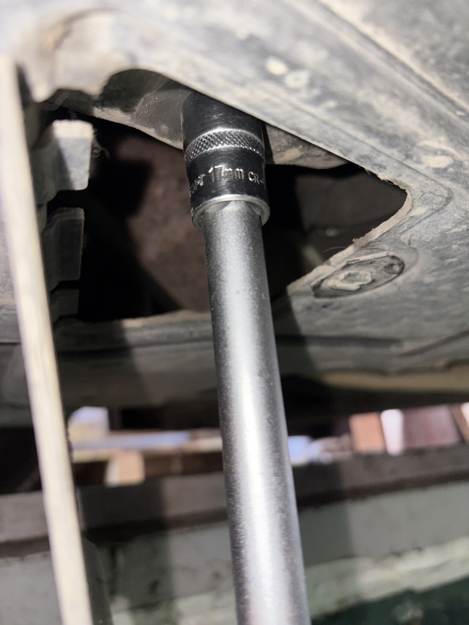

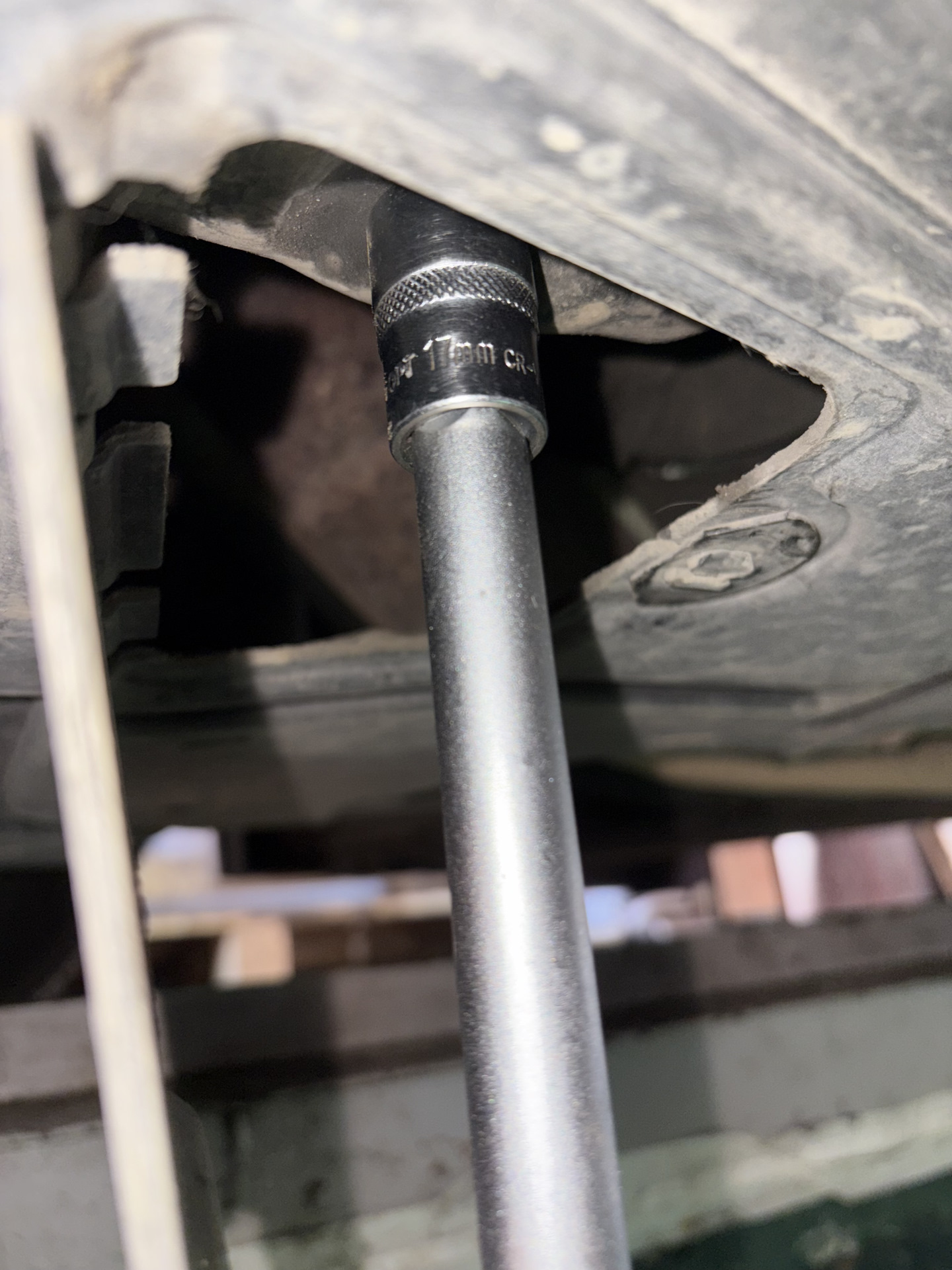

Опускаемся в смотровую яму, открываем технологический люк и с помощью ключа с головкой на 17 и удлинителем откручиваем сливную пробку поддона. Сливаем отработанное масло в подготовленную тару для последующей утилизации.
Закручиваем сливную пробку и поднимаемся обратно.

Немного о фильтрах:
В целом, все очень похоже, но где-то лучше, где-то хуже, но как-будто бы Hengst лучше.
На промывку взял UFI, так как других недорогих не было в наличии. На промывку посмотрел бы: Patron, Ganz, Marshall.
Далее производим замену фильтрующего элемента, предварительно сняв старые уплотнительные кольца. Тщательно очищаем крышку и стакан с помощью очистителя карбюратора, удаляя все загрязнения чистой ветошью. Устанавливаем новые уплотнительные кольца, новую медную шайбу на сливную пробку и закручиваем пробку (момент затяжки 25 Н·м), аккуратно размещаем новый фильтрующий элемент и закручиваем крышку масляного стакана с моментом затяжки 25 Н·м (TIS).

Затем произвел замену салонного фильтра (фото сравнение не делал) и воздушного фильтра (процесс замены не снимал)
ВАЖНО для n45 двигателя, внутренне посадочное отверстие у воздушного фильтра должно быть равно прим. 79мм, иногда АВТОДОК и другие агрегаторы выдают не то, что нужно (например с внутренним отверстием 69мм) БУДЬТЕ ВНИМАТЕЛЬНЫ

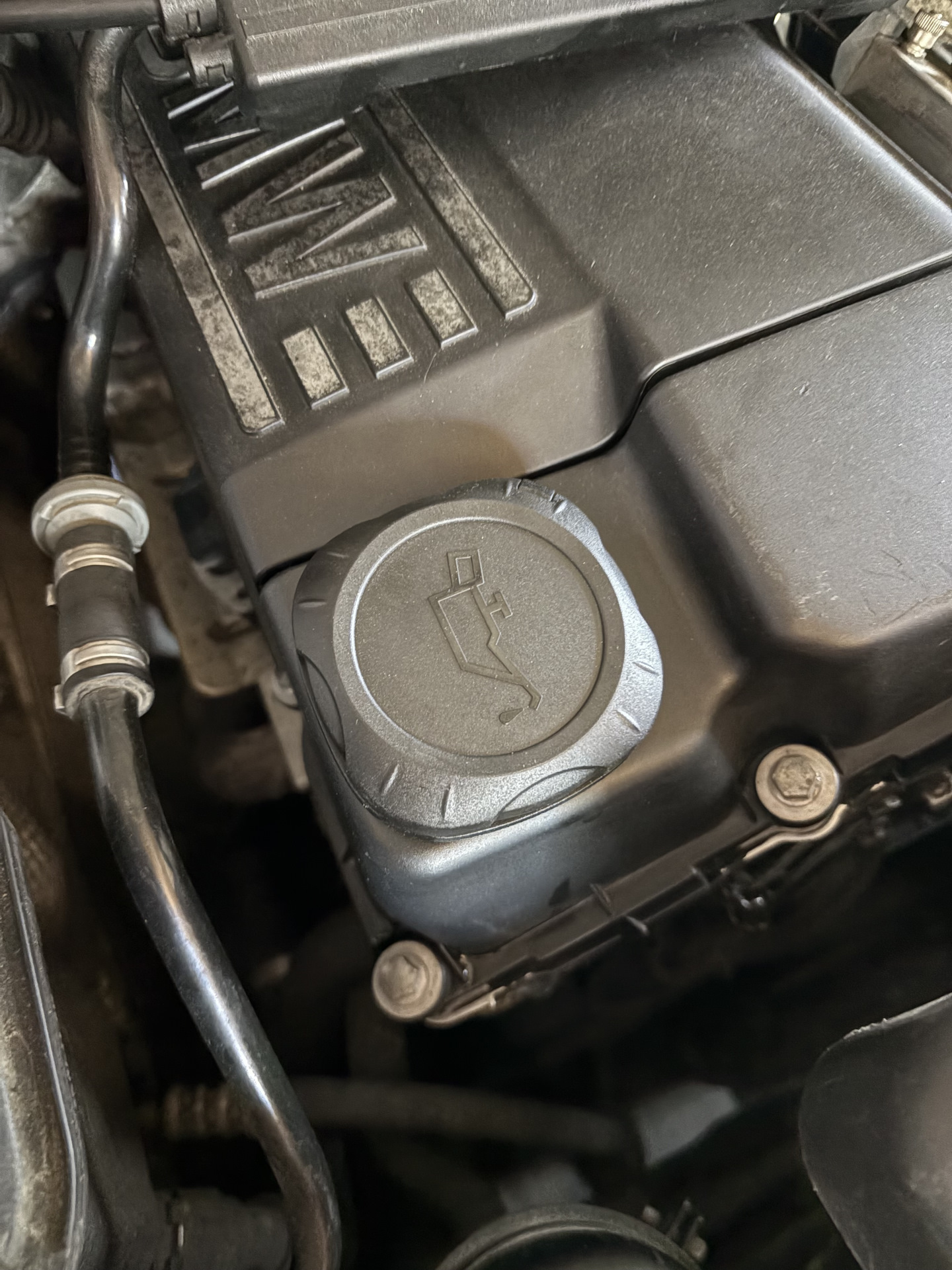

Установил новую крышку маслозаливной горловины, позже дополню отзывом.

Также для профилактики добавил средство для очищения клапанов LM.
