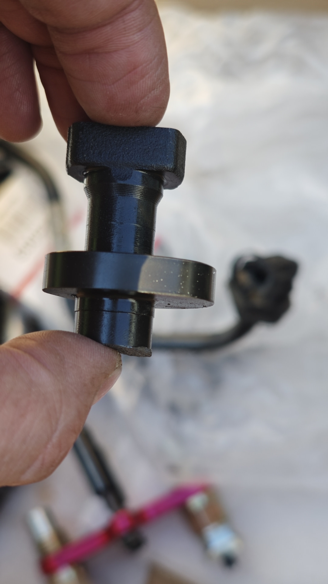

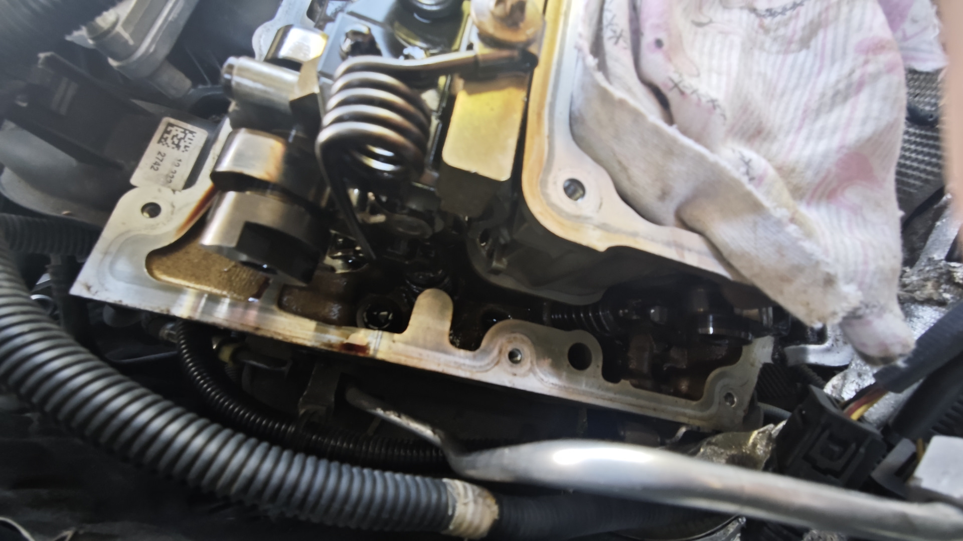

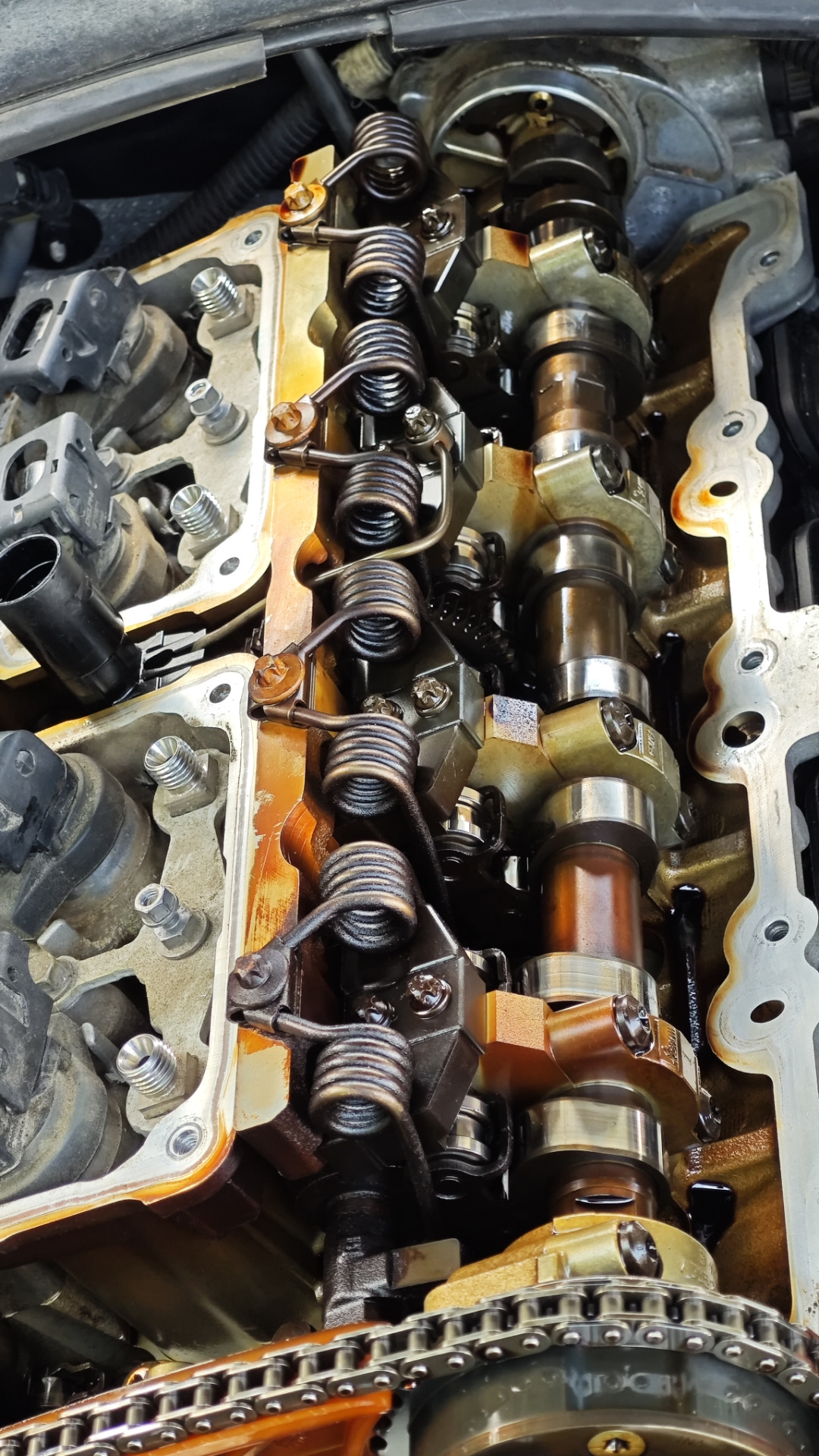

Итак, как уже сказал в прошлом посте, я сломал себе вал вальвотроника и развернул фазы ГРМ.

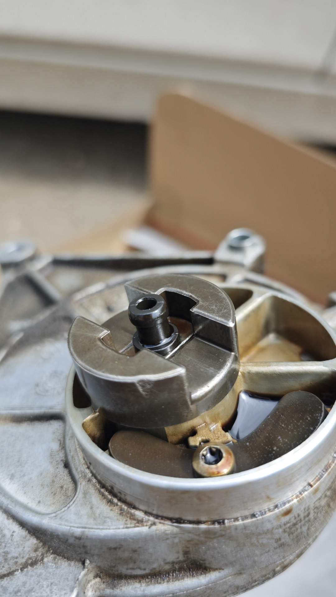

Сломала вал вот эта переходная шайба. Выскочила из вакуумного насоса и сползла по пазу вала ГБЦ, но осталась с ним в зацеплении и первым же своим махом при старте срубило "хвост" вала вальвотроника.
Так же выпал в ГБЦ резиновый "писюн" с вакуумного насоса, из-за чего давление масла стало вмсто 2,5 на холостых — 2,45 мелочь, но потеря давления стала заметна.
Всё это удалось найти в ячейках ГБЦ.

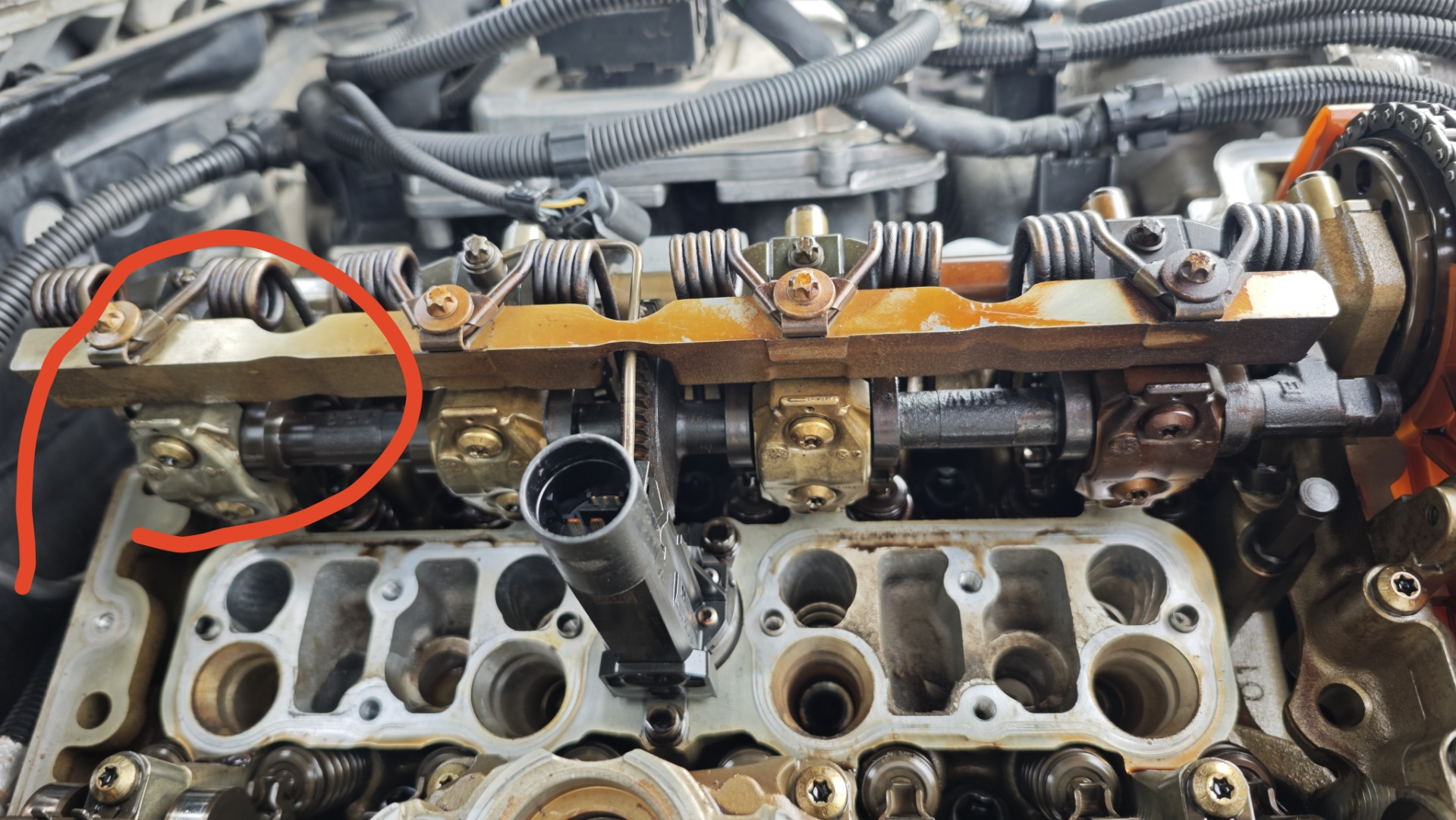

В итоге один клапан 4 цилиндра перестал открываться. На одном впускном клапане цилиндр отказывался работь (странно, да?🤣)
Далее был найден вал вальвотроника в изумительном состоянии, и я бы мог его поставить сам, если бы я не умудрился свернуть фазы ГРМ.
Но, где-то свыше решили, что с меня хватит и продавец вала оказался мотористом BMW. Он согласился мне помочь за умеренную плату.

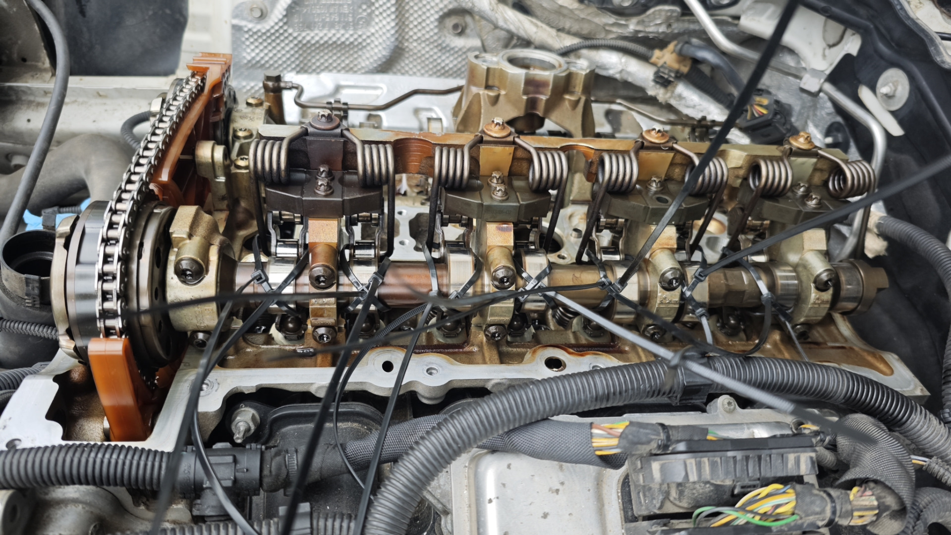

Суббота 7 утра, эвакуатор, запад Москвы и в 17:00 происходит первый пуск мотора с новым валом вальвотроника и выставленными фазами ГРМ. Оговорюсь сразу фазы ставились по быстрому, без снятия поддона, чтобы просто понимать пациент жив или мертв.
Мотор завелся и продемонстрировал идеальную работу. Я уехал домой своим ходом, по приезду обнаружил, что мотор работает тихо, но трясет его не по детски.
На радостях выпил бутылку шампанского, решил отложить мысли о тряске до утра.

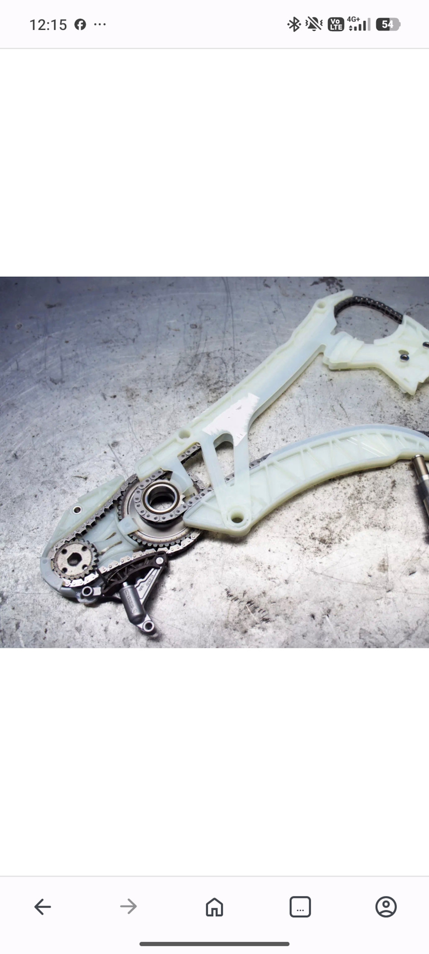

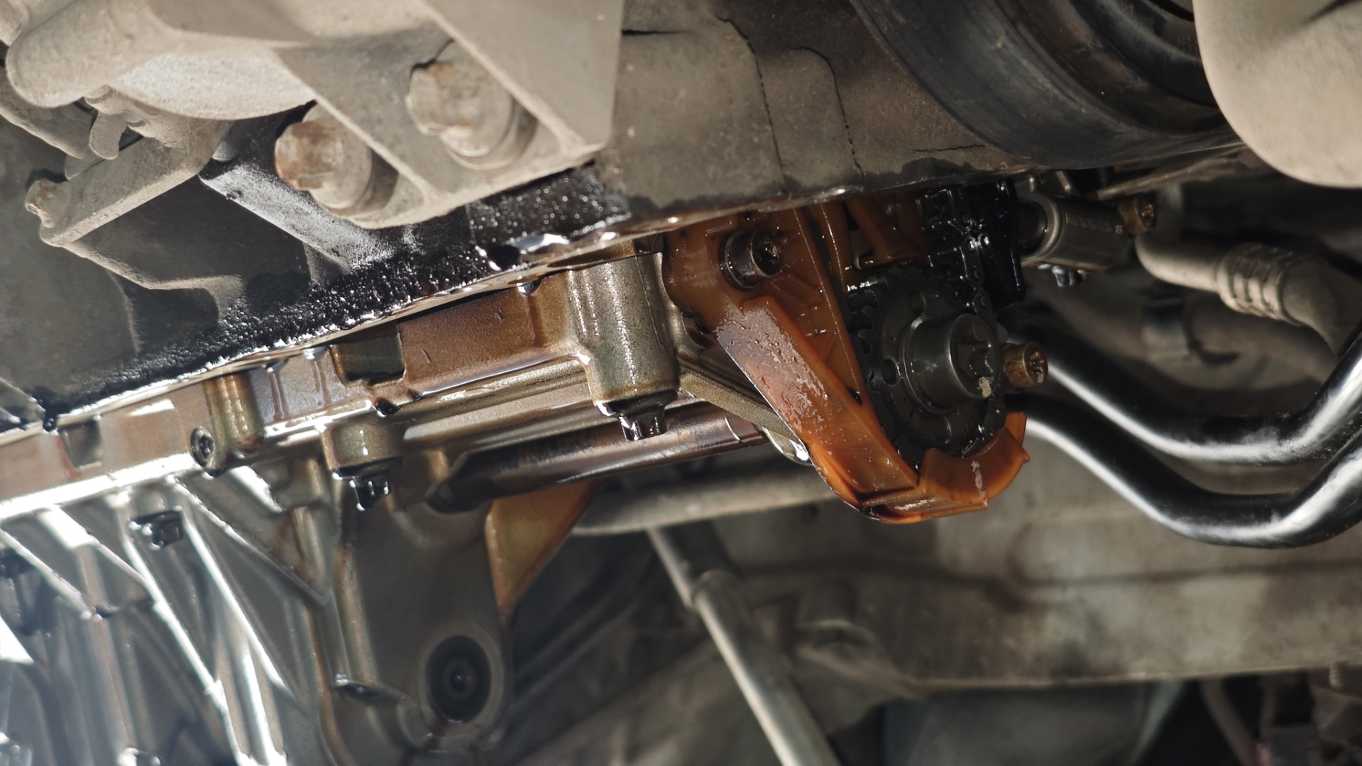

С утра меня осенило, так балансирные валы тоже смещены. Договариваемся и в понедельник с 13:00 новый этап, чтобы не делать работу дважды (и не платить дважды) скидываем подрамник, поддон, естественно вал насоса смещен почти на 90°

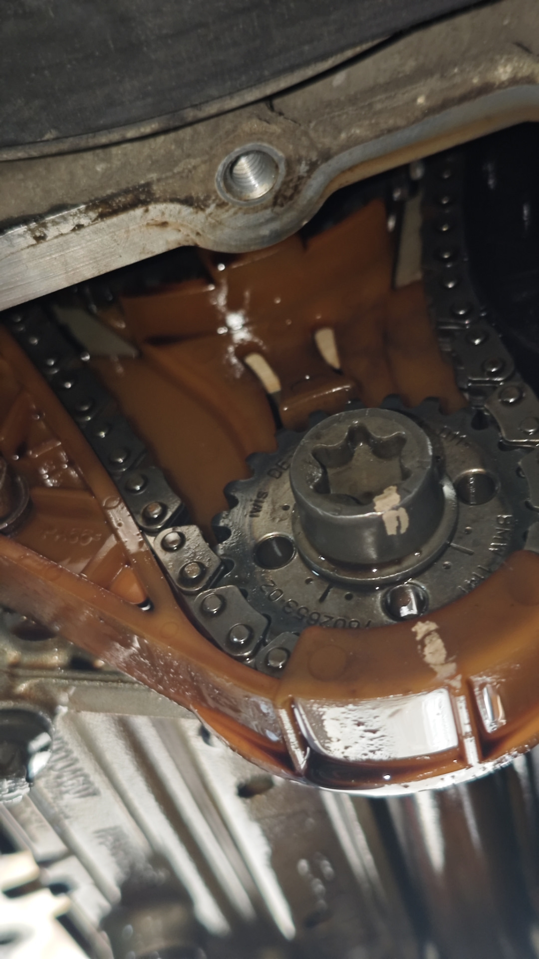

Я придумал решение))выставляем ВМТ первого цилинда, контроль нужного положения распредвалов, отручиваем планки успокоителя и натяжителя цепи насоса, вынимаем звезду из цепи, проворачиваем вал насоса до фиксации в контрольном отверстии и проворачиваю звезду относительно цепи и вала до возможности одеть её на вал. Всё балансирные валы в нужной фазе, даже совпали метки оставленные диллером при замене цепи на пробеге 146 т.км.
При установке поддона использованы оригинальные прокладки, второй раз в это место лезть не очень то и хочется.
Цена приключения 55 т.р. но мотор работает невероятно классно.

А как сместились фазы баланс вала, если болт шкива не откручивался ?
Как это не откручивался?))) трещеткой открутило болт коленвала там пакет из двух звезд они разошлись
Понял
