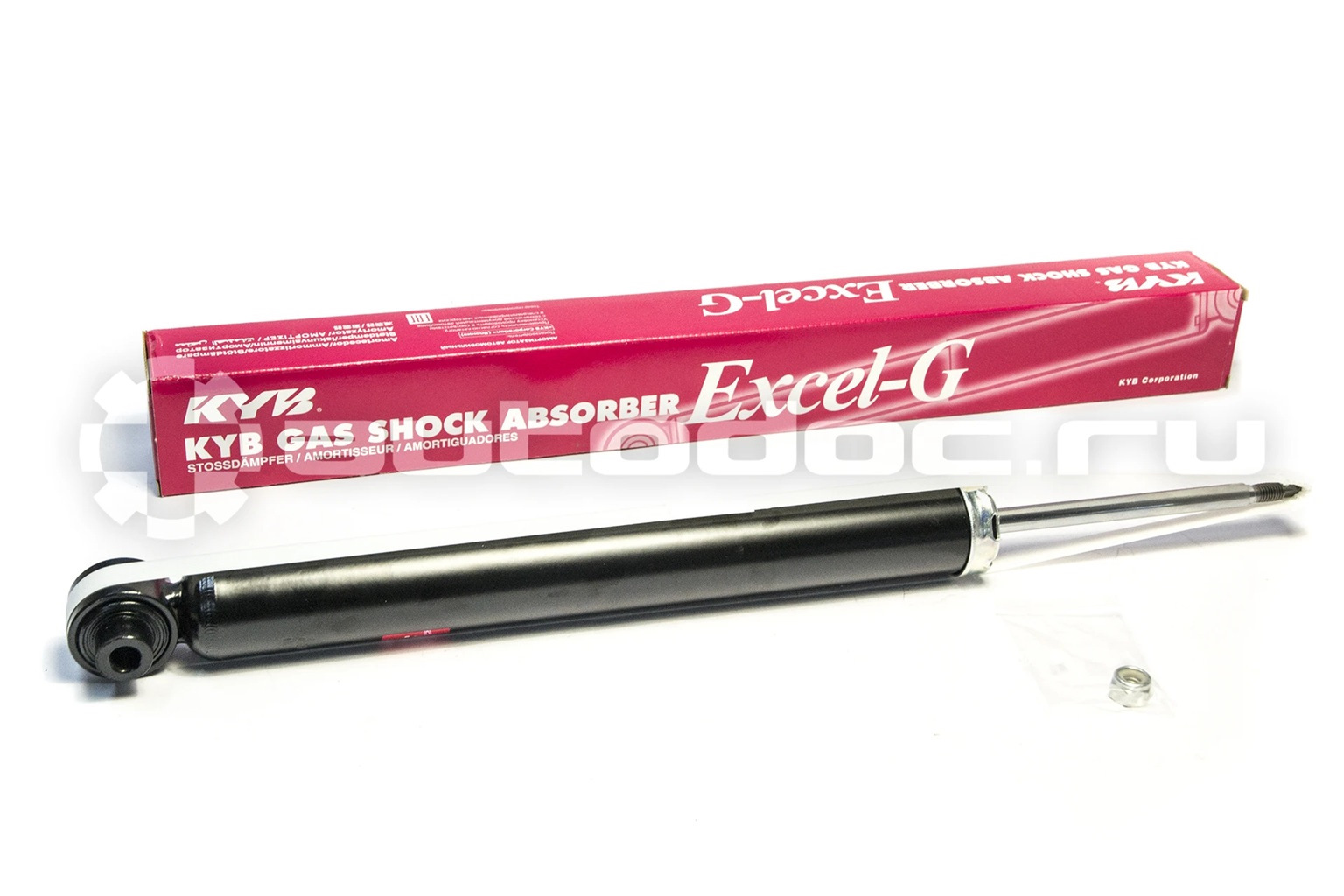

В общем пришла нормальная погода и решил добить подвеску до конца, доделать т.с. начатое с замены оригинальных амо на каябы везде. Т.к. передние уже стояли, пришло время задних.
В целом думал заеду в цервис, но хороший сервис был далеко + надо ехать в субботу и терять полдня просто на уехать/приехать, решил поменять сам, в целом процесс несильно сложный.
Амо ставил на штатные (это важно!) пружины.

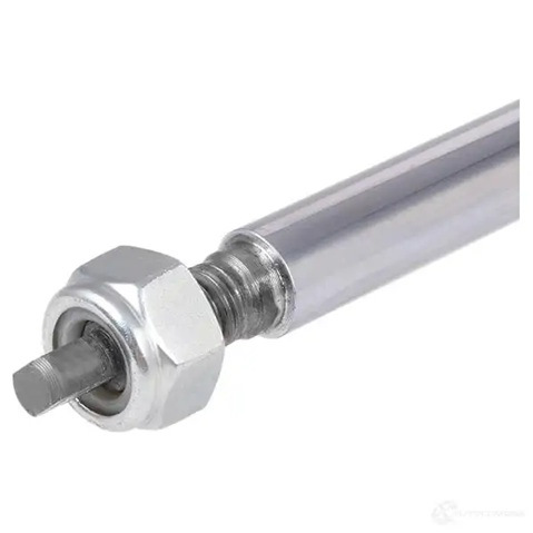

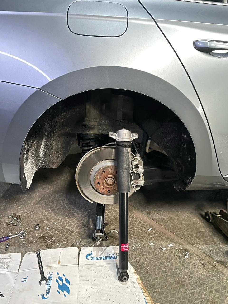

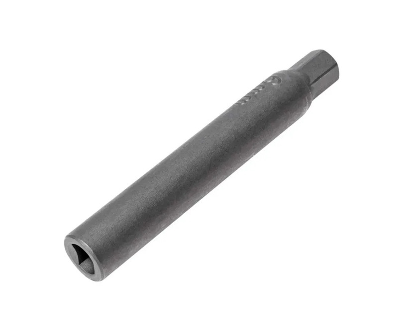

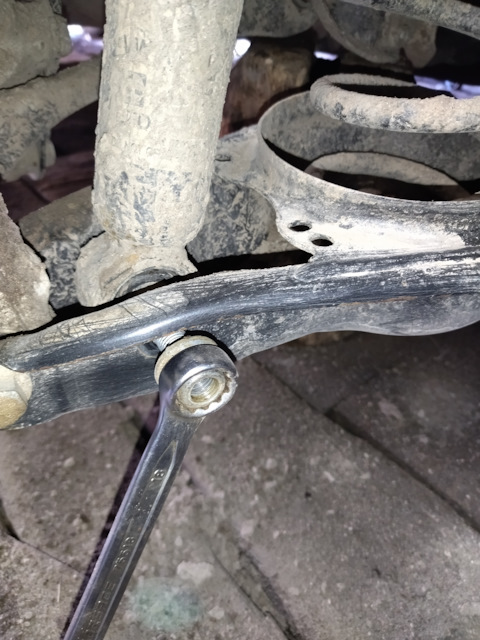

Кратко — снимаем колесо, чуток поддомкрачиваем снизу рычаг, снимаем пыльник с рычага (2 болта на 10 снизу, 2 пластиковых пистона сверху), откручиваем верхние болты, нижний болт с гайкой, снимаем амо, снимаем пыльник, берем квадратную головку для штока (6х8)

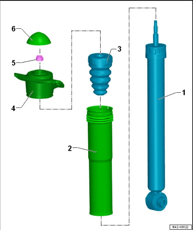

берем головку для амо на 16, вставляем туда головку для штока и откручиваем гайку с опорника. К пробегу 160 опорник выглядит как новый, так что менять его не стал. Опорник снимается вместе с отбойником и пыльником, так что разбирать этот узел не требуется, просто переставляется на новый амо в сборе. Т.к. я менял задние амо несильно давно (тыс 5км), то поменял там и отбойник на новый заранее.
Собираем всё в обратном порядке — гайку штока поставил новую от оригинала (родная каяба выглядела как гайка из магазина "крепмаркет" и была на 17, так что отложена в сторонку), нижний болт с гайкой (тоже новые ориг, к болту доступ не очень удобный сверху, сразу скажу), два верхних болта (также новые ориг).

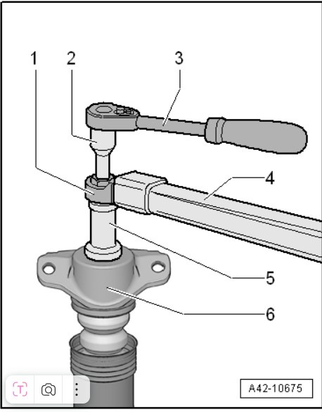

Гайка штока — ставим "квадрат" 6х8, удерживаем шток от вращения и закручиваем головкой на 16 гайку.
Гайку штока крутим на 25Нм. Если нет динамика под такой ключ на 16, то можно потренироваться заранее и набить руку ))
Верхние болты — 50Нм + доворот на 45градусов
Нижний болт — сначала нагружаем рычаг, как будто авто встала на колесо (я подкладывал деревяшки под рычаг и опускал чуть с домкрата, пока домкрат не начинал шевелиться), дальше заворачиваем на 70Нм + доворот на 180 градусов. Будьте очень аккуратны и соблюдайте ТБ! Машина должна стоять ровно с упорами, никуда не катиться и прочно закреплена! Это важный момент.

KYB 3448024 (2шт, амортизатор)

Ключ-вставка (головка для штока с "квадратом 6х8), брал на озоне JTC-1323-1022-36
Головку на 16 брал FORCE 102216 на автодоке.

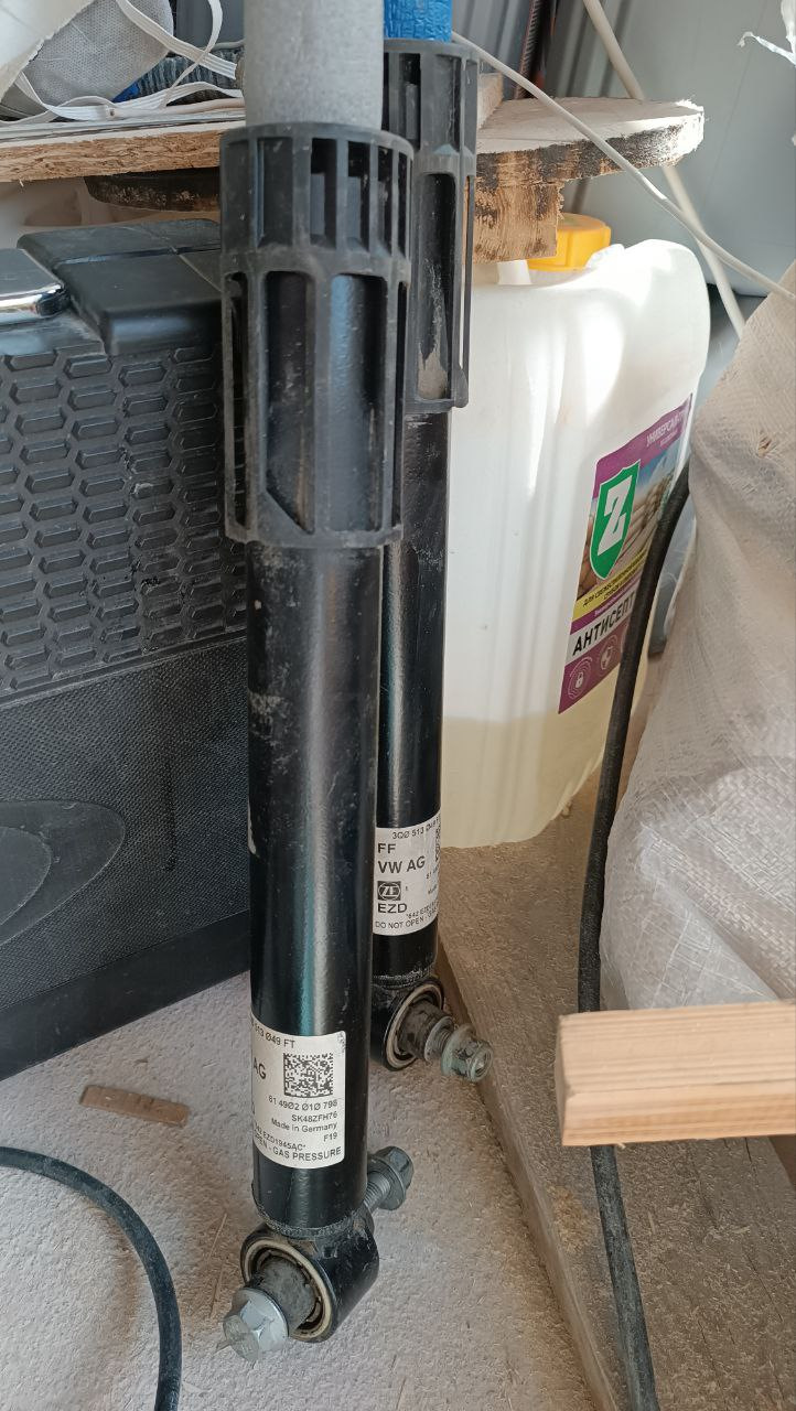

Ззззы 2 задних амо также в продаже (штоки двигаются отлично, вообще и в целом — состояние отличное), отдам по символической цене тыщ за 5 за пару проданы
номера амо — VAG 3Q0513049FT
