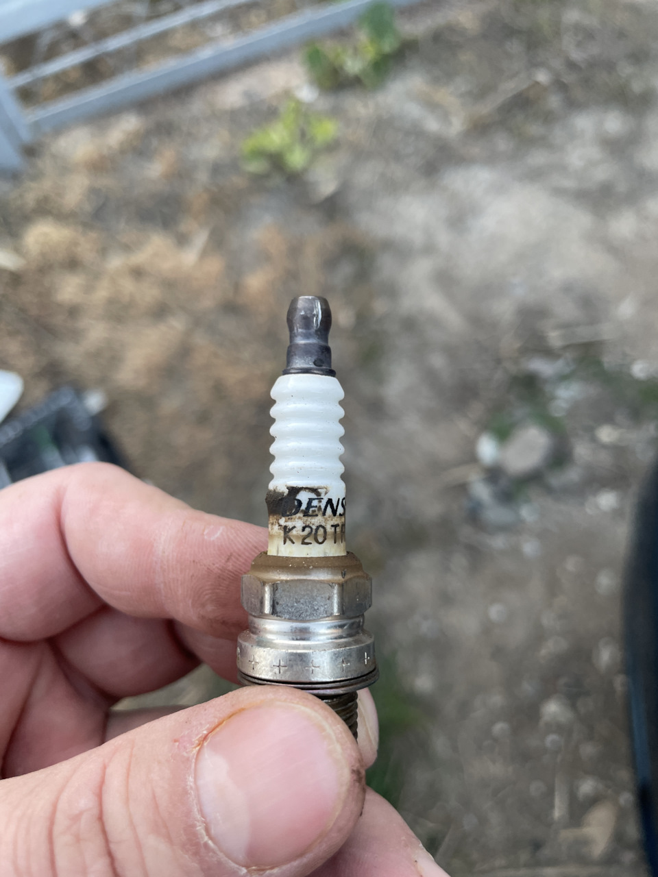

Не знаю, может это мой перфекционизм, но мне не дает покоя небольшие перебой в холостых оборотах.

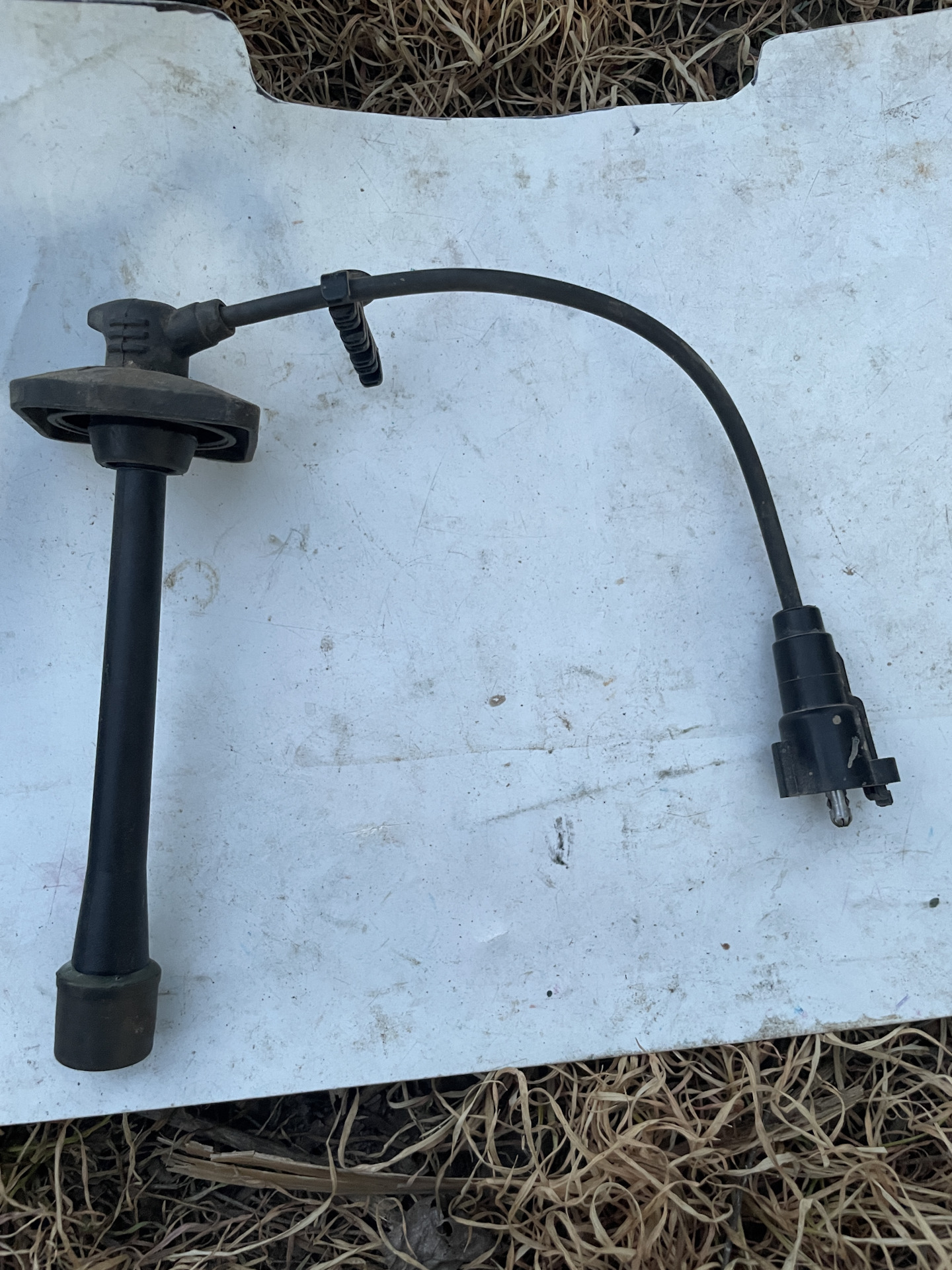

Начал с зажигания! Все метки на месте- проверено. Замерил сопротивление на высоковольтных проводах
На четвертом вообще ничего, ноль реакции. Ну подумал пойду новые брать в этом причина.
По драйвовским постам и рекомендациям заказал ngk синие провода и иридиевые denso свечи, все обошлось в 10к, брал в проверенном месте и уверен что оригинал!
После замены на удивление не сильные изменения😔

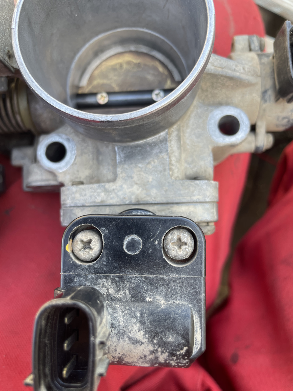

Далее решил почистить дросель с полной разборкой
Помучился в том плане, что пришлось регулировать холостые при нагреве.
Немного помогло, но все же присутствуют небольшие подергивания, может придираюсь, может это свойственно этому движку. Кому это знакомо опишитесь в комментариях, буду рад советам.

Для чего переплачивать на свечах? Там на крышку ремня отчётливо нарисовано двух контактные свечи должны стоять.
