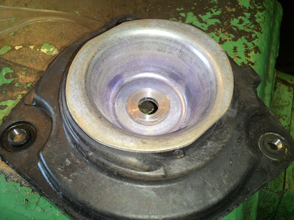

Всем привет. Ну что вот наконец то дошли руки до замены порванных чашек да стабилизаторов. Теперь всё чётко, не стучит не брякает. Делалось всё поэтапно. Чашки от хитрилы с втулками на фрезерном станке, после снятие и установка, кстати левая- правая, правая -левая. За одно увидел плачевное состояние заднего сайлента на рычаге, печалька, придётся заказывать сайленты. Остальное вроде при беглом осмотре ещё очень даже ни чего. Стойки сухие, пыльники все в идеале. Намедни буду менять задние диски с колодками, да и свечи за одно. Старые чашки сантима на 1,5 ниже новых и какие то щуплые )). Ехать стало приятно, но беспокоят сайленты. Какие порекомендуете?

номера чашек можешь дать
заказывал по данным номерам www.drive2.ru/l/6494276/ только нужен токарный станок, что бы грибы убрать или магия)))

А я то всё думал как на такарнике обтачивают. М-дя, жёстко они к резине подошли…
Там всё оч аккуратно, там под резиной сталь, ничего ему не будет, сначало же сверлом кажется на 22 или 24 не буду врать не помню, а потом по муллиметру от центра к краю. Главное зажать ровно что бы не било.
Молоток тоже надо прикупить и проточить пока токарь знакомый в отпуск не ушёл
токари нынче все в отпусках
Мой пока нет он на копку картошки берет отпуск )))))
Ну эт святое
А шток амморта плотно входит в чашку после фрезерования, не болтается?
да плотно, без зазора. Само то отверстие не тронуто.

Задние сайленты: Lemforder 29411 01
Что на Тида клабе их советуют, что я советую, т.к. сам поставил и забыл. Что отец-ходовик с 30-летним стажем советует Лемфордер)
Уже заказал и оплатил по 662 рубля. Тоже на них остановился. Спасибо за совет.
