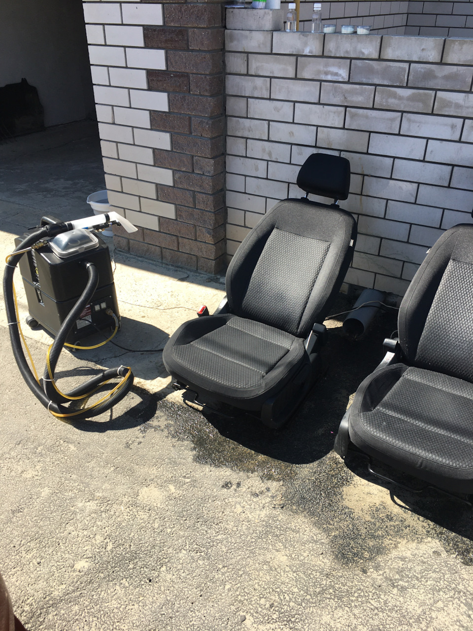

Началось с химчистки салона, и понеслось.

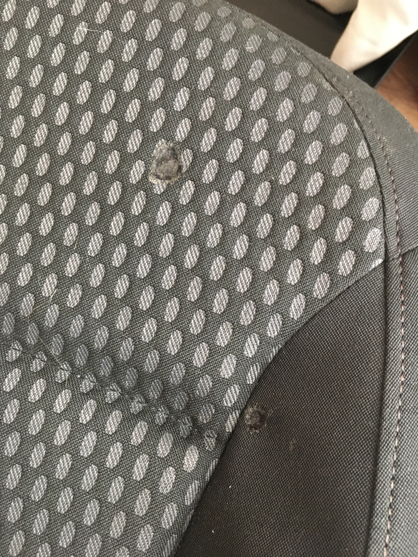

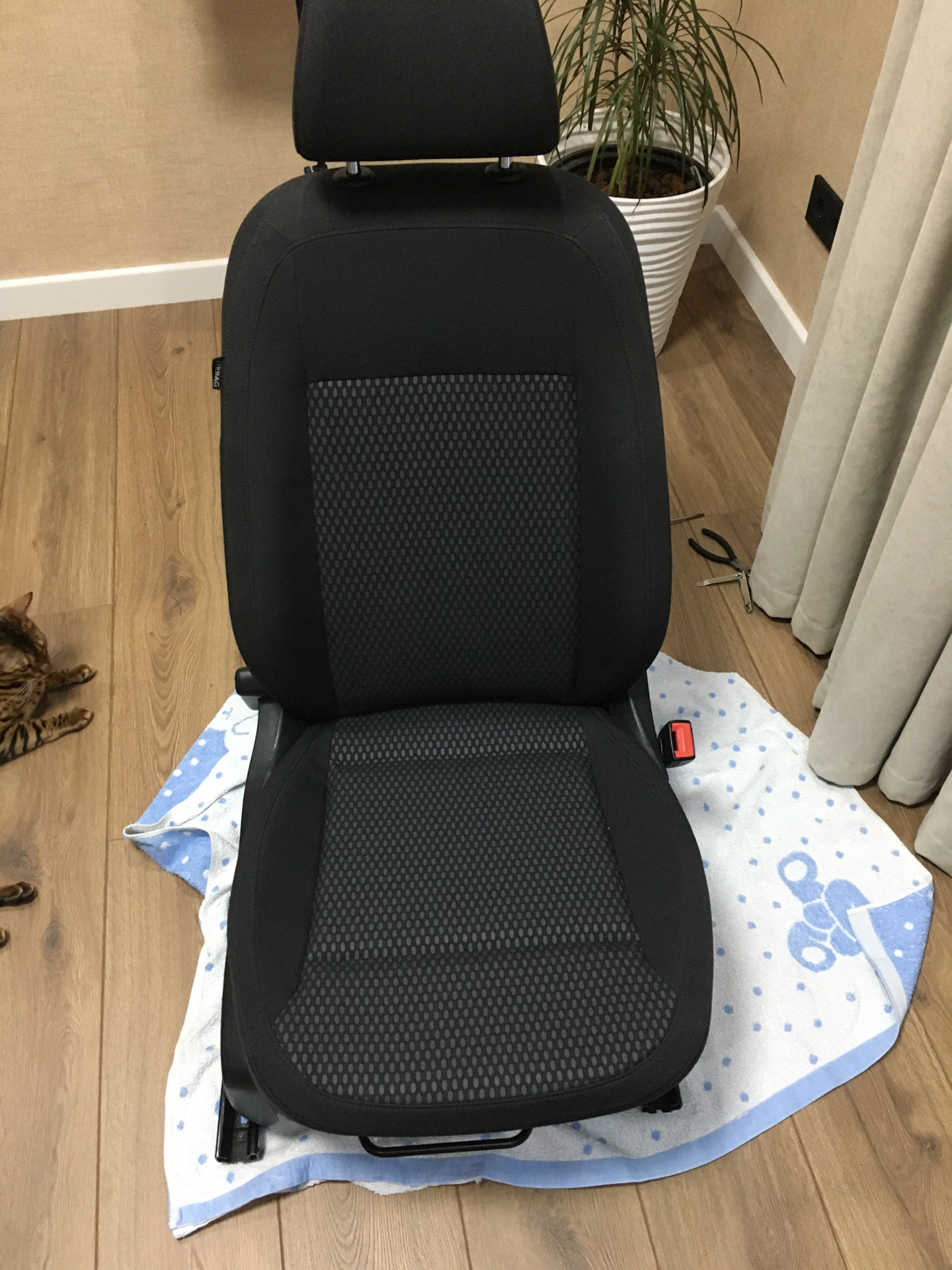

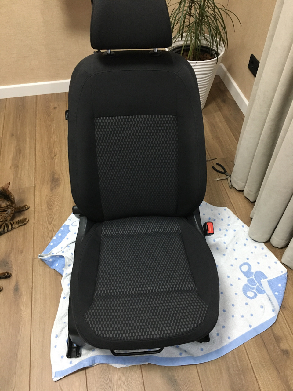

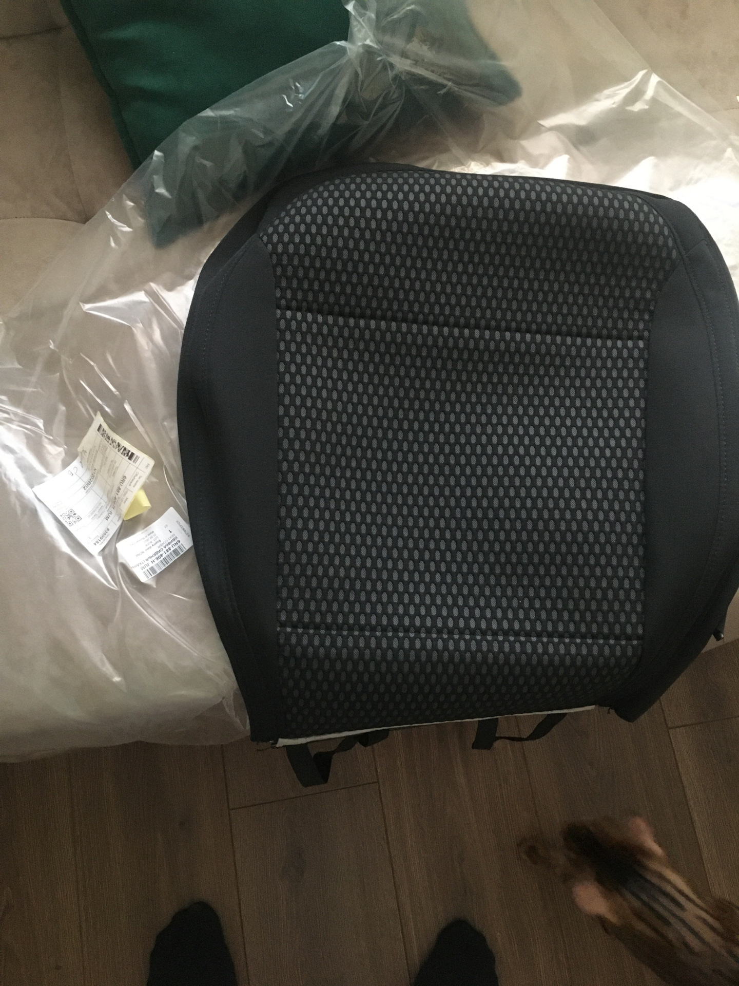

Отхимчистил. Попробовал замазать прожжённые дырки на обивках сидушек. Вышла лютая залипуха.
Мысль. Может попробовать заказать обивку… Они ещё и продаются как оказалось.
Заменил. Сразу минус 200к пробега от состояния салона.

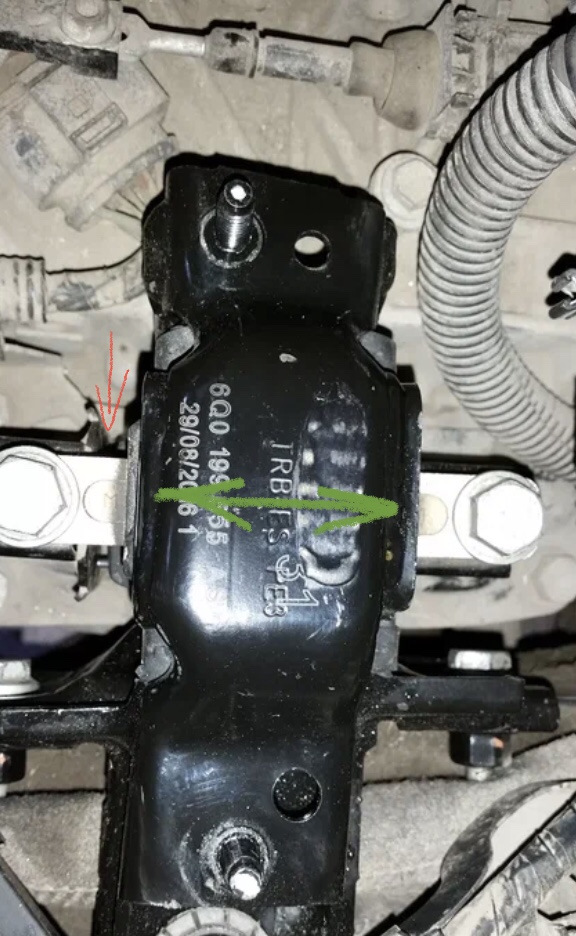

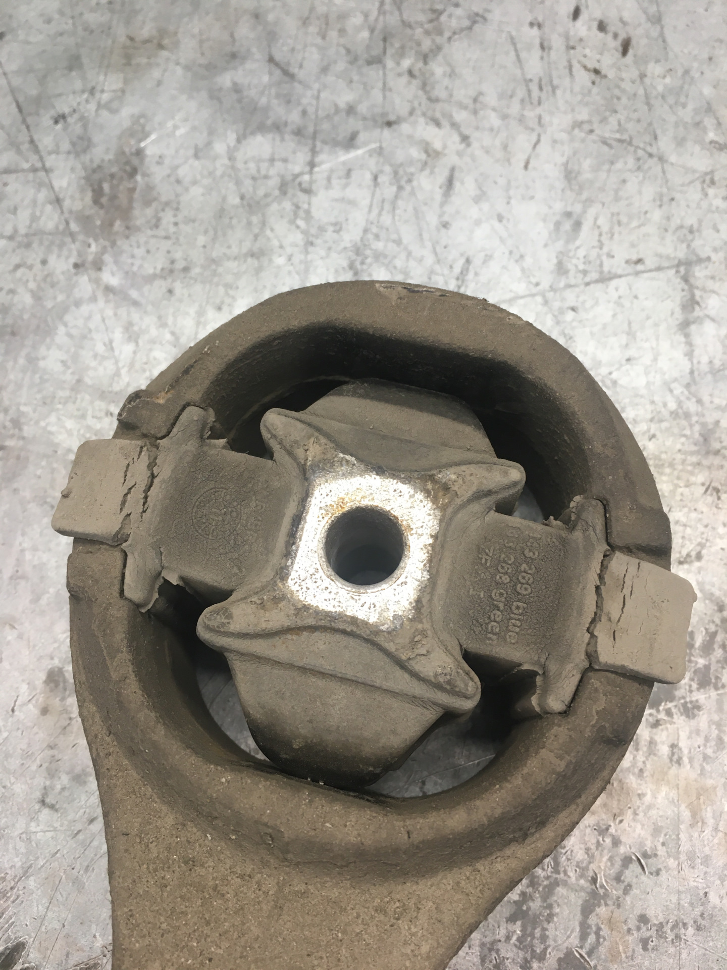

Махнул одну из опор моторчика.

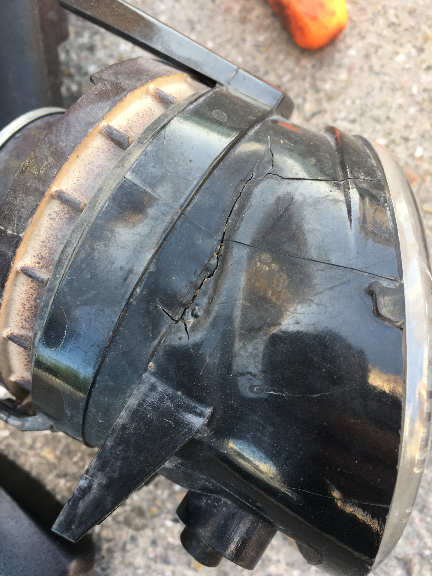

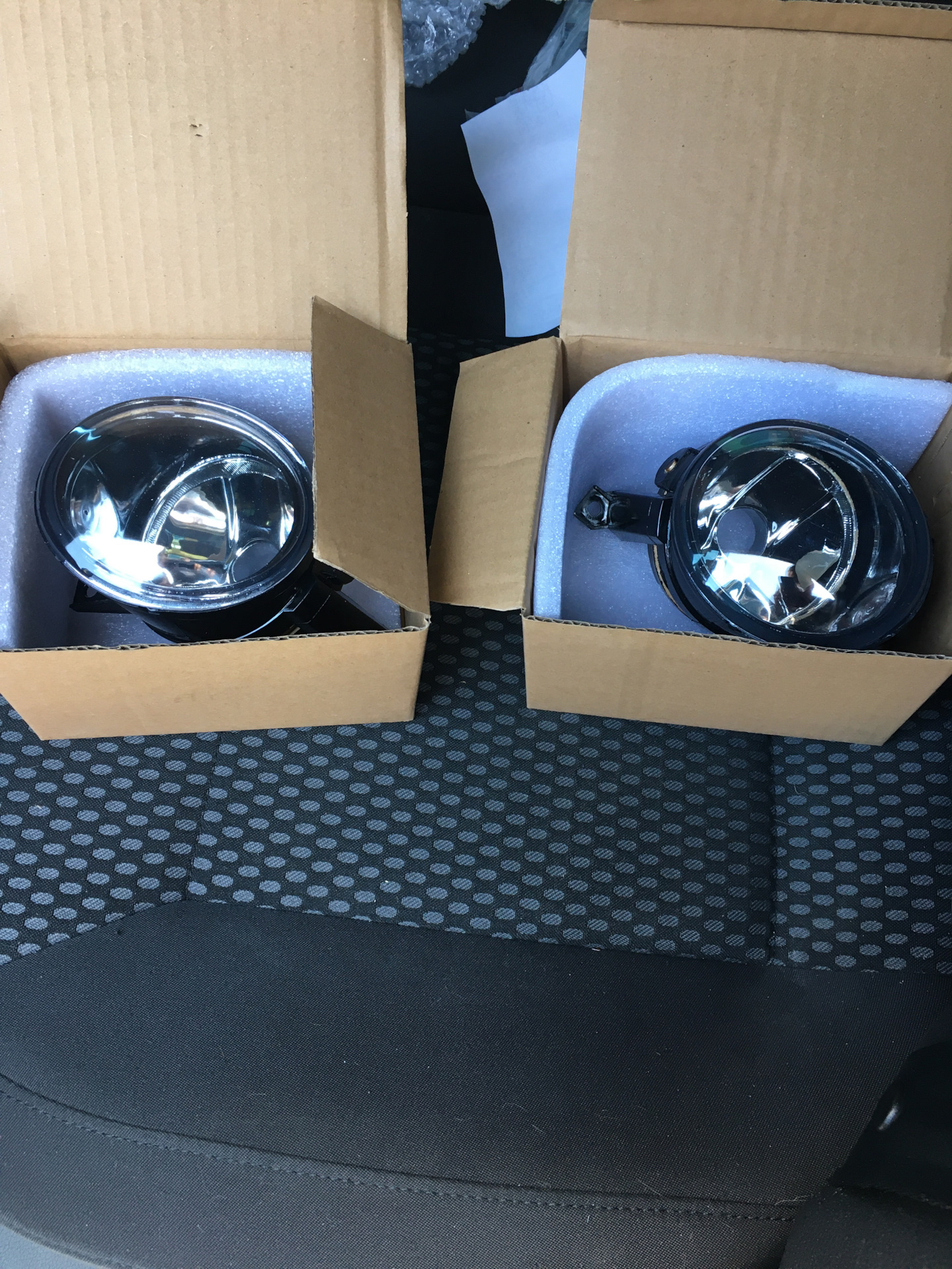

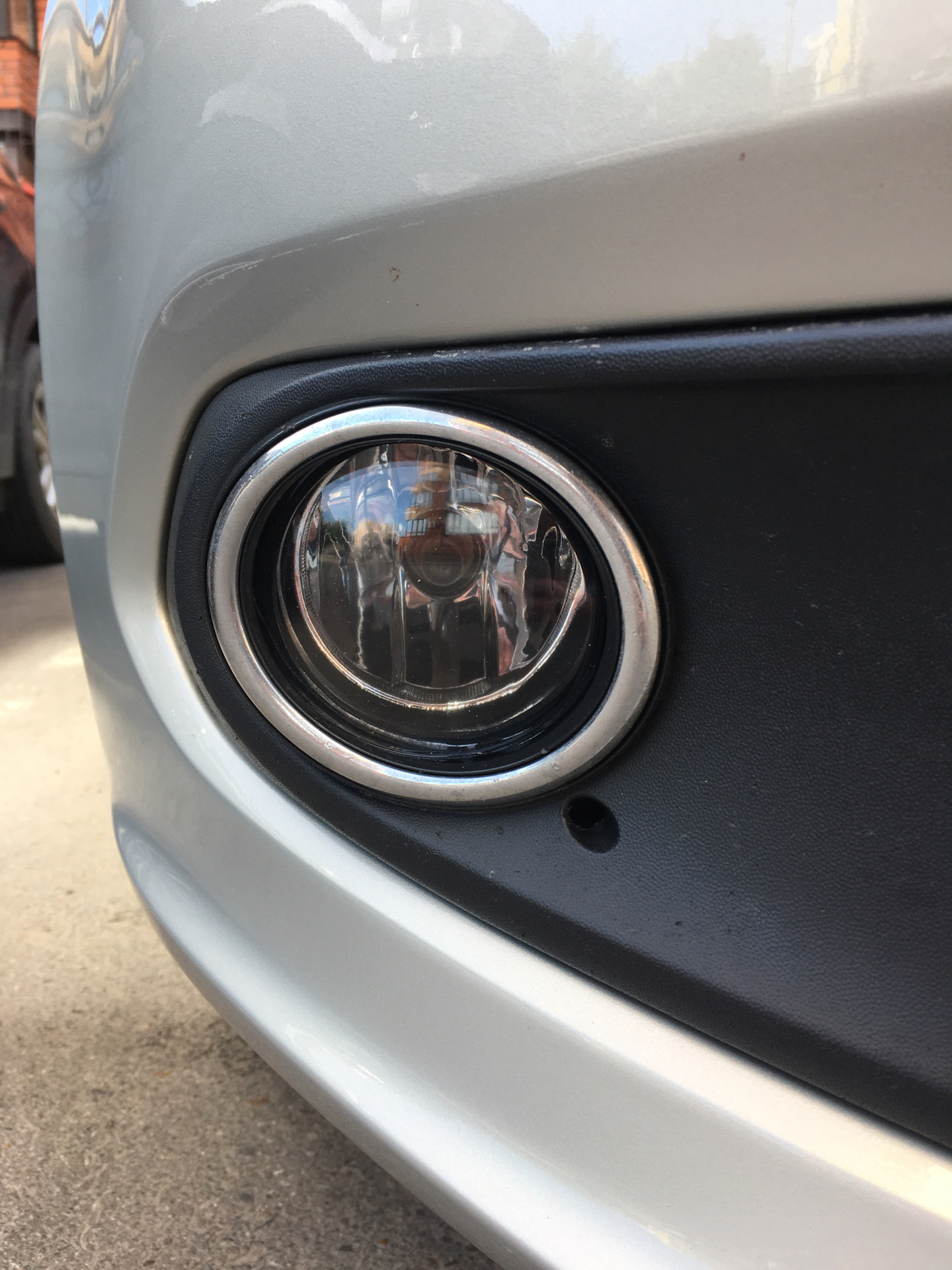

Достал туманки полирнуть. А там…
Понятно короч.
Думается мне что нужно вместо галогена в туманки поставить диоды может не так сильно будут плавить корпус. Что скажете?

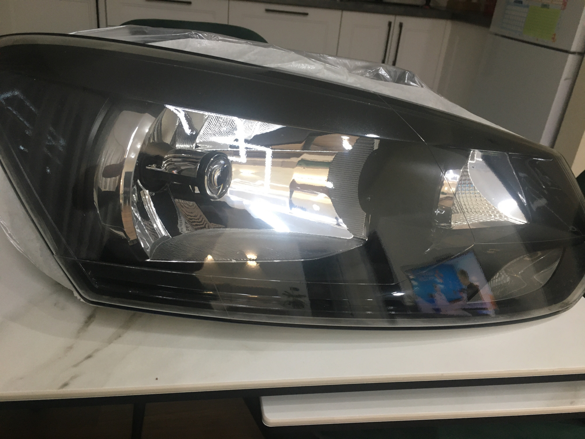

Добрался до полировки фар. Лак слез местами. Пришлось покрыть целиком.

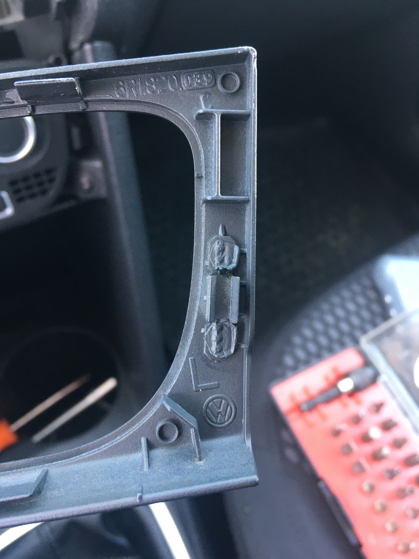

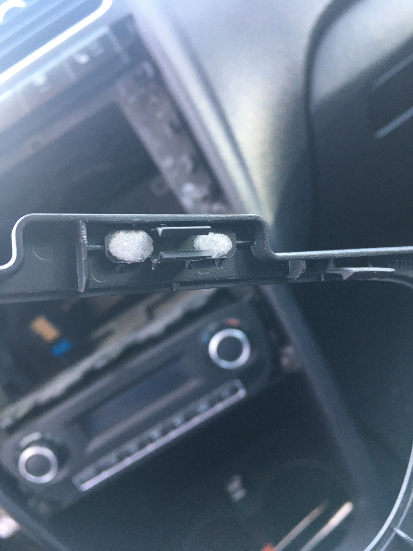

Хитрость для тех у кого отпали защелки на облицовке панели.

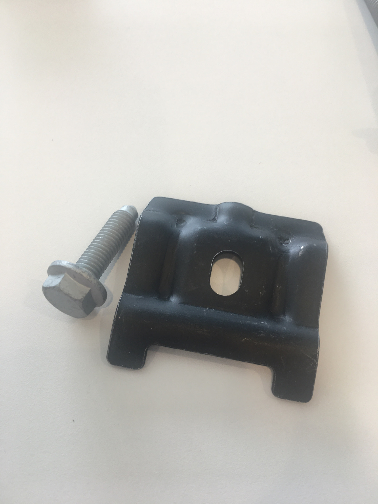

Отсутствовал крепёж АКБ.

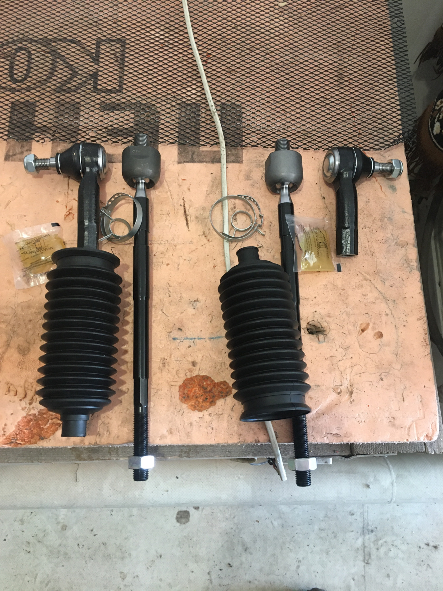

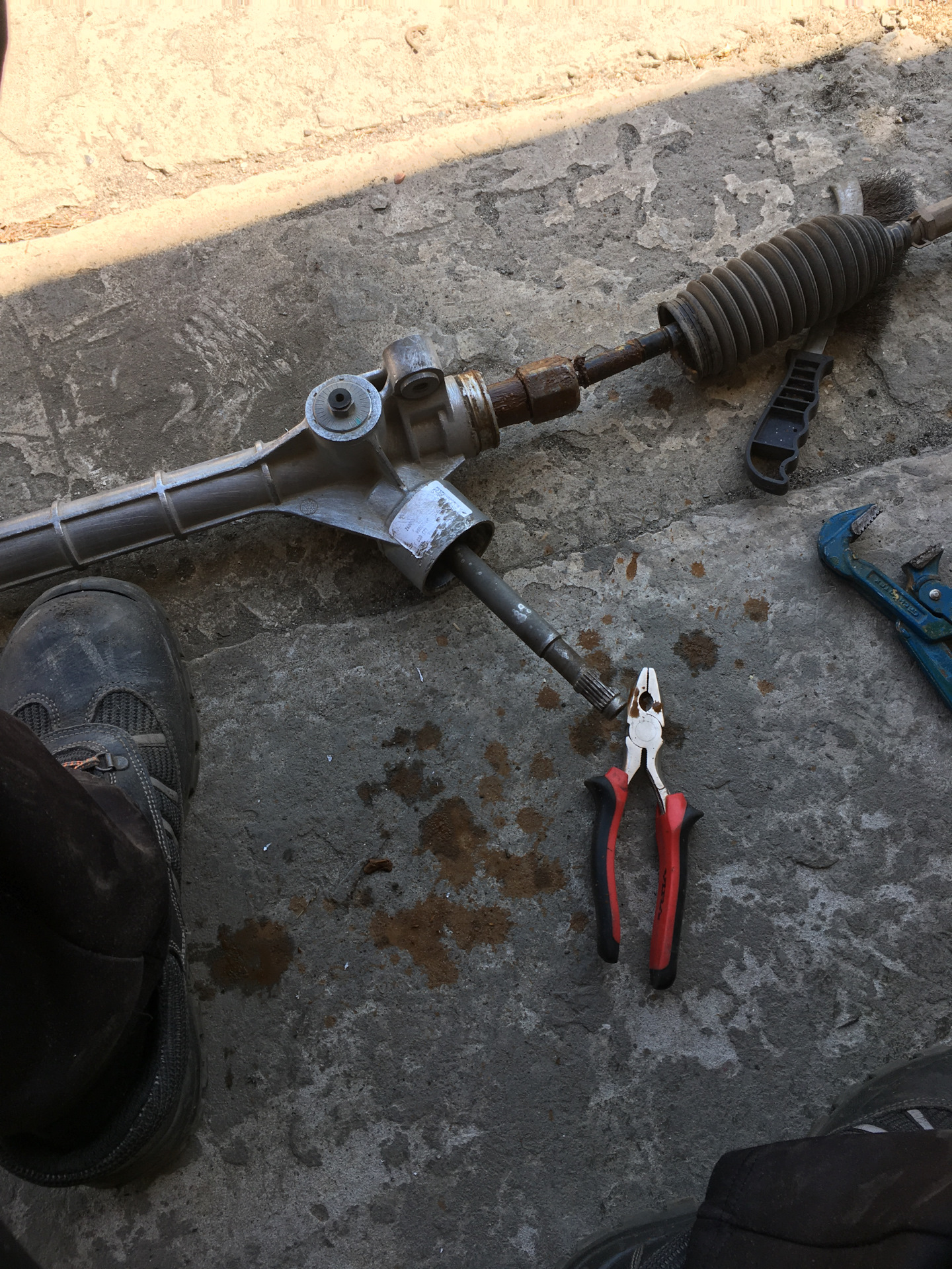

Самый трудоёмкий процесс эт рейка.
Вскрытие и кровища…

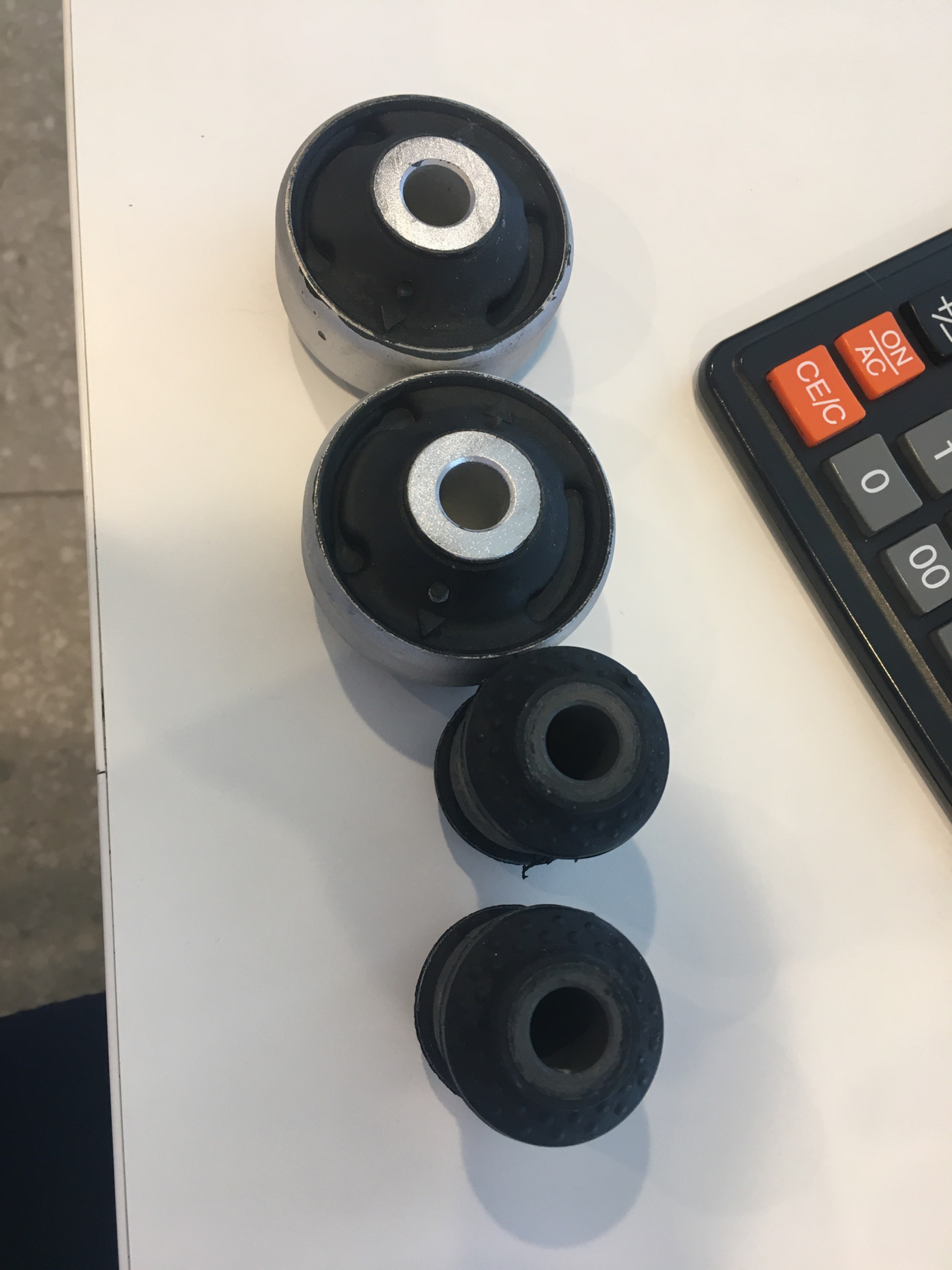

Заменил втулку. (Если покупаете втулку берите без резиновых колец. Втулку с этими кольцами хрен нормально засунешь). Ну и раз пошла такая пьянка сразу до кучи.
Раз уж нужно делать геометрию, то чтобы не переделывать ее сразу меняем салёные-блоки

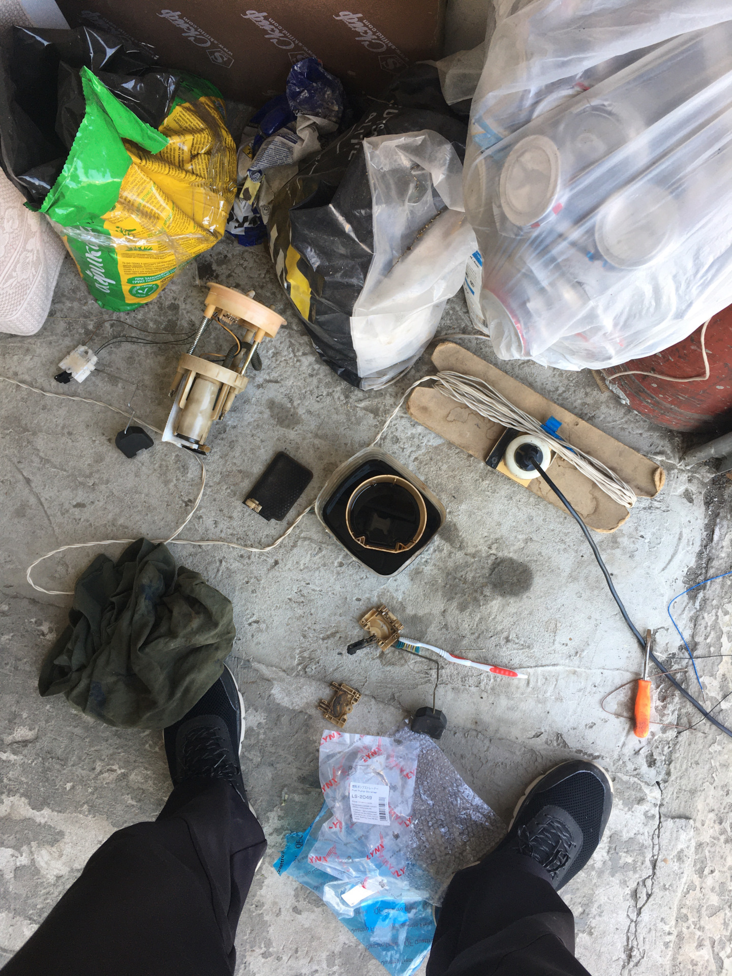

Датчик уровня тож решил отвалиться.

после замены опоры двигателя заметные изменения есть?
До замены нижней опоры мотор жутко трясло при запуске. После замены стало лучше но не так как хотелось бы. Пришлось модернизировать опору КПП немного но не думал что это улучшение поможет поэтому фото не делал.
А как модернизировали, если не секрет?)
При запуске мотора кпп относительно опоры двигается в указанных зелёной стрелкой направлениях. Нужно уменьшить свободный ход заложив что-то в указанный красной стрелкой зазор (лучше использовать мантировочку). Я заложил туда резину. Сам сайлент-блок опоры целый и у него есть отливы чтобы опора не двигалась в этих направлениях, но они походу уже немного стёрлись.
Если туманки Китай, обычные лампы быстро расплавят отражатель. К сожалению был печальный опыт. Пришлось ставить лед
где обивку покупал если не секрет?
Через своих поставщиков на работе.
Polo716
на емексе обивка продается, такая как у автора 879 рублей стоит сидушки на водительское сидение
Ну вот и на емехе есть. Снял-поставил и безпробежная сидуля.
ivanovvv444
спасибо
ivanovvv444
Добрый день!
Можно ссылку!
emex.ru/products/6RU881405HIUM/VAG/22750 это обивка нижней подушки водителя
Polo716
На Озоне есть
Добрый день, можно ссылку?
Сам найти не смог.
ozon.ru/t/OqipQP7 Где-то была, я её потерял, надо искать
