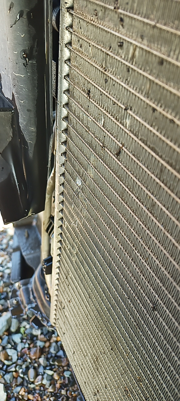

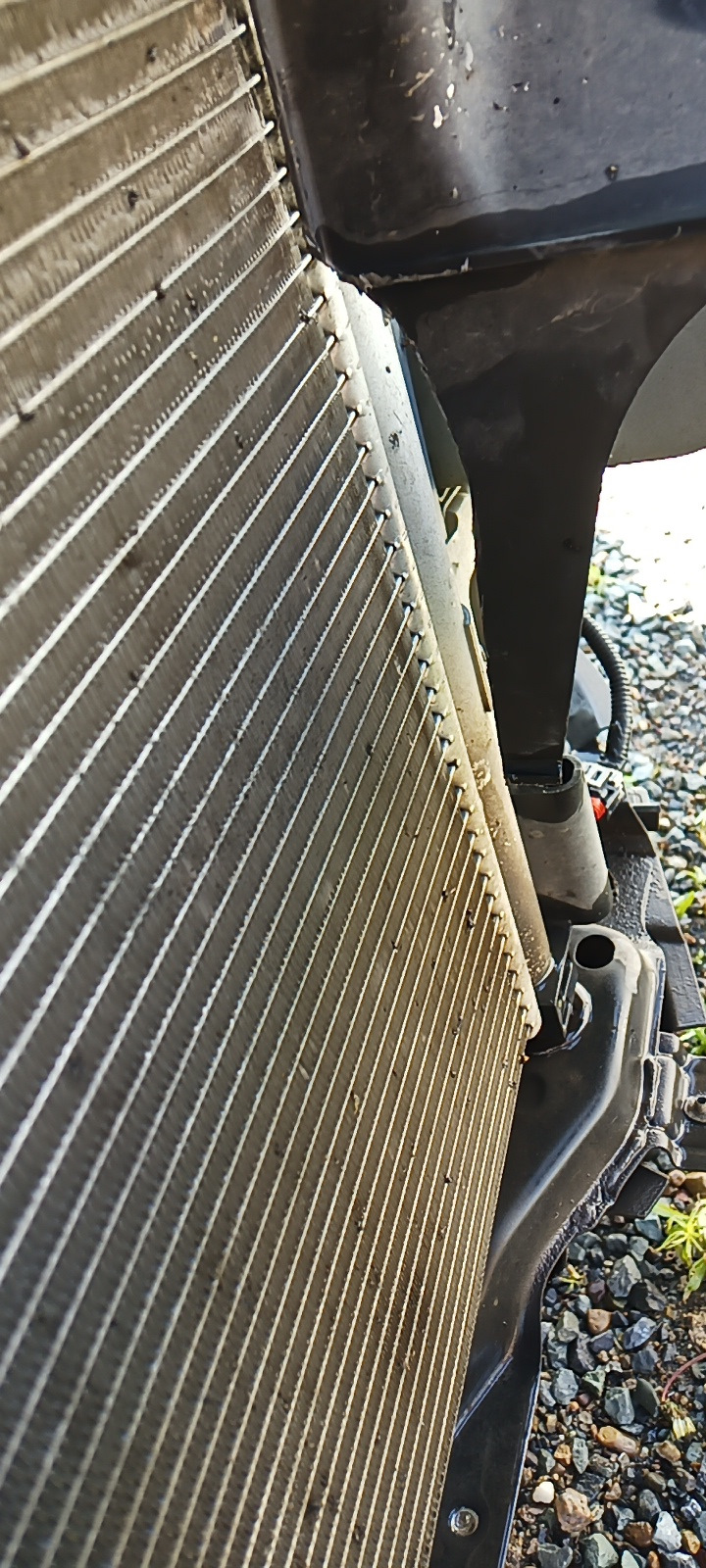

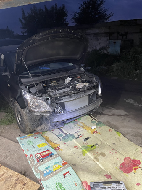

На одном из форумов (а может и в ТГгруппе) пошла инфо от одного пользователя кобы что у него не работает кондей. Ну не работает и не работает, делай! Он и сделал, заменой радиатора… Всему виной дефлектор который направляет воздушный поток на радиаторы, черная такая пластмасска, ее торец (правый, со стороны пассажира) протер в радиаторе дыру! Пошли смотреть а как у нас, а у нас также-зазор пару миллиметров по воздуху, а когда под капотом жарко то и вообще касается и естественно трет. Сегодня менял ож и выполнил доработку: снимаем бампер, клипсы дефлектора и сам дефлектор, ножницами оба края чик чтобы обеспечивался зазорище.
Посмотрите у себя, сверху есть ли зазор.

с новья залез туда, но не резал, а кронштейн крепления дёрнул вперёт — пластик и отошёл от радика
ну и сразу москитную сетку натянул там, закрепив саморезами к дефлектору — быстро-дёшево-полезно-не видно
За 40+ тыщ радиатор — муха не срала, блестит, а с сетки на мойке все трупы смываются легко
