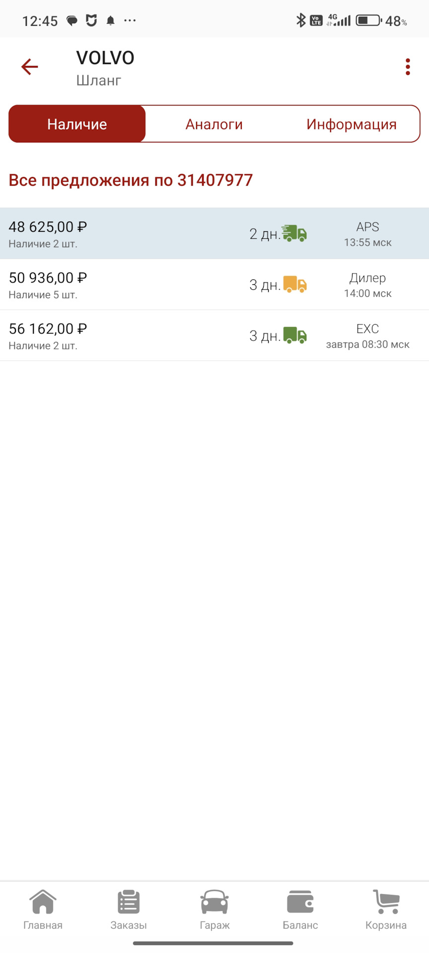

Новая трубка стоит от 30 тр, что дорого.
Я долго искал б/у с моим номером 31407977 но ничего не было в продаже.
На разборках часто указывают новые номера, но по факту оказываются наклейки на самой трубке со старым номером.

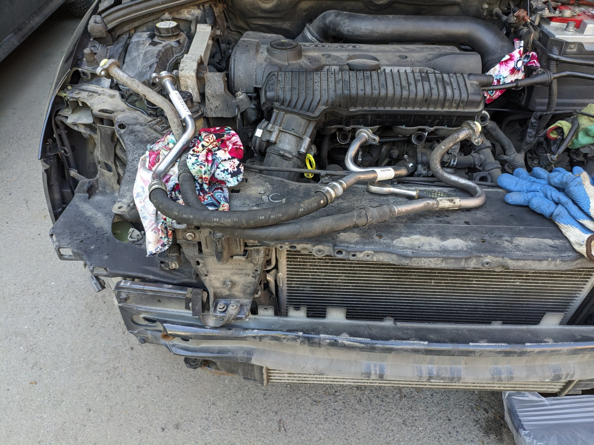

Так как менял радиаторы, то сразу сдёрнул старую и совместил.
После установки ничего не касается и сидит идеально.
Заодно куплен был новый осушитель для б/у радиатора кондиционера, ведь радиатор был разгерметизирован, осушитель в этом случае наедается влаги и перестаёт работать.
Также у Volvolego был заказан клапан ТРВ за недорого, так как когда он наедается, то начинает заедать игла и тоже возможна некорректная работа и неприличные звуки)
Вообще при поиске проблемы в интернете встречал два бюллетеня от Volvo по проблеме появляющегося звука работы кондиционера.
В одном советуют менять трубку, в другом клапан ТРВ.
Я решил махнуть всё разом чтобы больше не возвращаться к кондиционеру.
Вот поменять его нихрена не удобно. Скинул жабо. И изогнув руки в пяти местах смог открутить гайку и шпильку, иначе трубки было от клапана не отвести. Перегородка мешала, а соединительная планка трубок не хотела сниматься.
Сам клапан ТРВ держится на двух шестигранных болтиках, открутил маленькой трещёткой с коротким удлинителем при этом то вверх то вниз относительно ТРВ пришлось отжимать сами трубки.
Кондей заправил полностью 820г как на шильдике, но температура в Питере не дала нормально проверить остался ли звук или нет. Хотя от +15 до +20 звук точно пропал, а раньше его отчётливо слышал.
Короче пока холодит хорошо и самое главное — это тишина!)

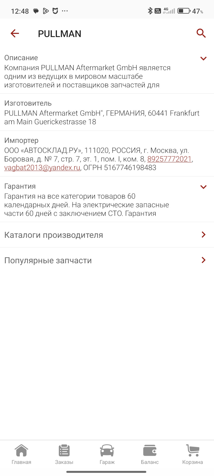

По поводу трубки, появился аналог фирмы Pullman
apex.ru/autoparts/VOLVO/31407977
Первый раз такое вижу, но цена новой трубки от Pullman 7430 рублей
Интересно, пока по ней в интернете ничего нет, только появилась. Пока никто не пробовал. Непонятно что за трубка, но оригина за 40т.р это явно перебор.

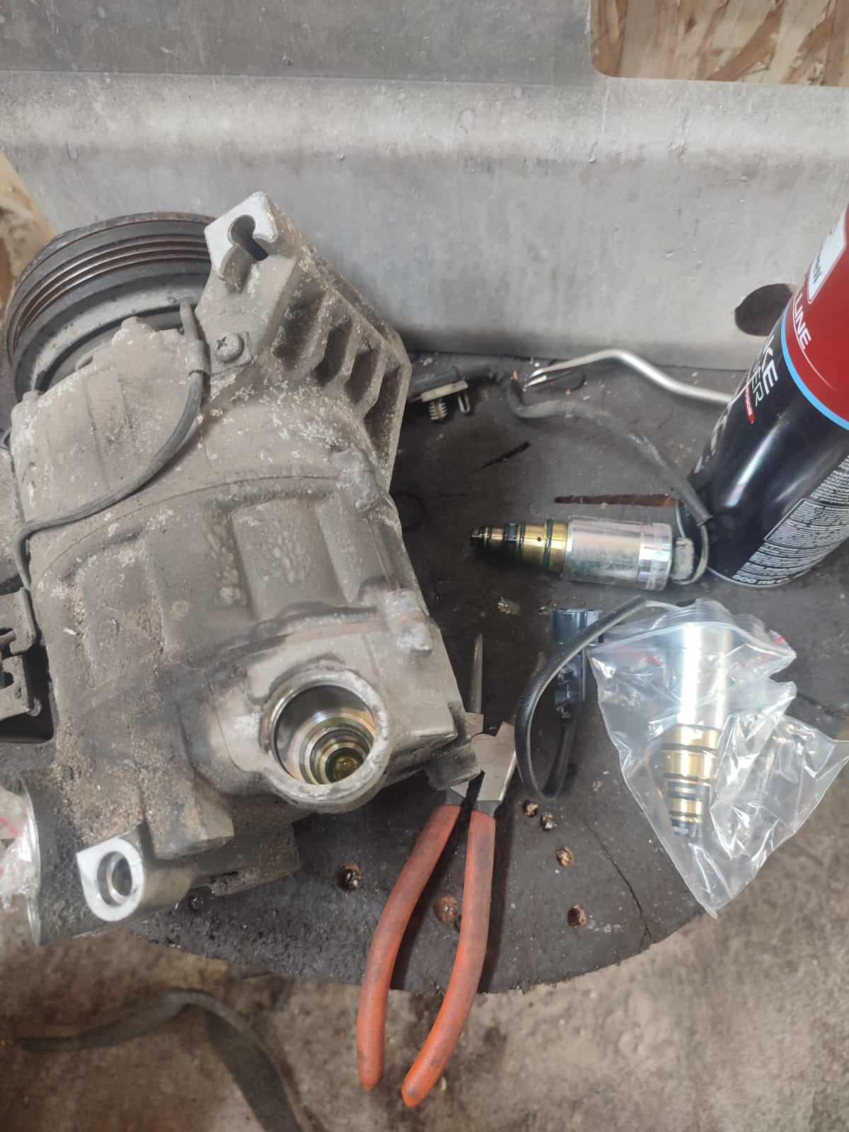

Была аналогичная проблема, но вдобавок у меня плохо холодил кондей на низких оборотах. В итоге поменял клапан на компрессоре. Звук пропал. Из дефлекторов задуло холодом во всех режимах.
Ну для этого клапана как раз прямая зависимость от оборотов.
Если холодит только при увеличении оборотов и если не холодит практически сразу после пуска двигателя, то однозначно надо начинать с клапана в компрессоре.
