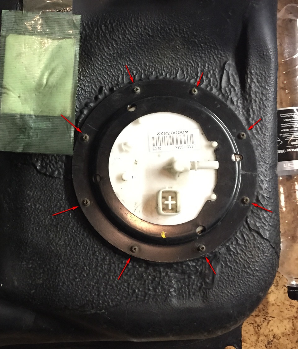

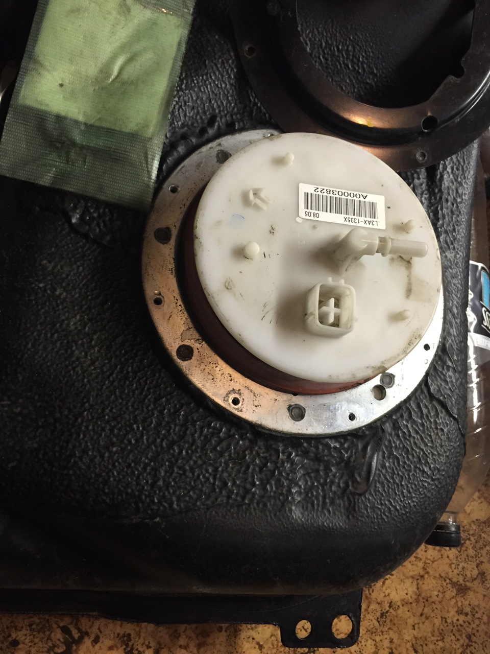

Для того что бы снять топливный фильтр/насос в данной модификации mazda 3 MPS G2 необходимо открутить небольшую кучку маленьких болтов.
Для начала они были отчищены, затем смочены WD-шкой (оказывается она подорожала) отдал 350р. за самый большой флакон. На мое удивление, болтики открутились очень легко и не один болтик не за катался.
В некоторых модификациях мазда, эта крышка держится на большой гайки, которую откручивают либо с помощью спец инструмента, либо берут молоток, деревяшку и нежными пошлепываниями молотком по деревяшке сдвигают гайку с места.

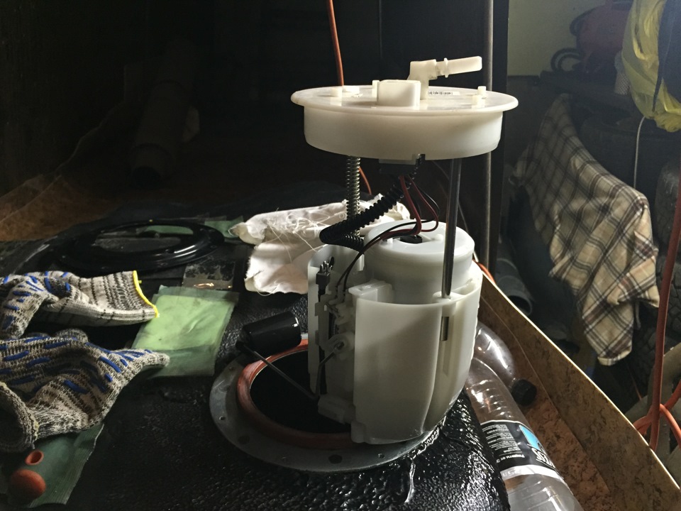

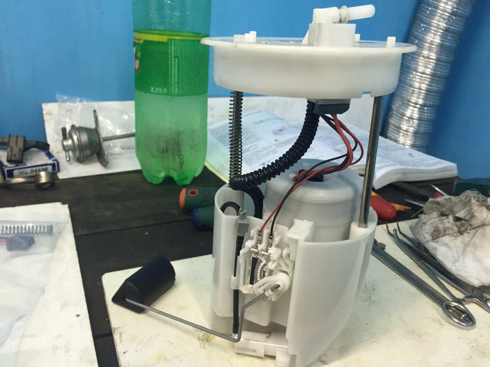

Вытаскивать надо осторожно, поскольку можно загнуть шток поплавка, в следствии чего датчик уровня топлива в баке может показывать погоду в соседней солнечной галактике. После нежного вытаскивания идем на свое рабочее место и оцениваем состояние вытащенной штуковины.

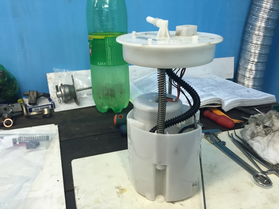

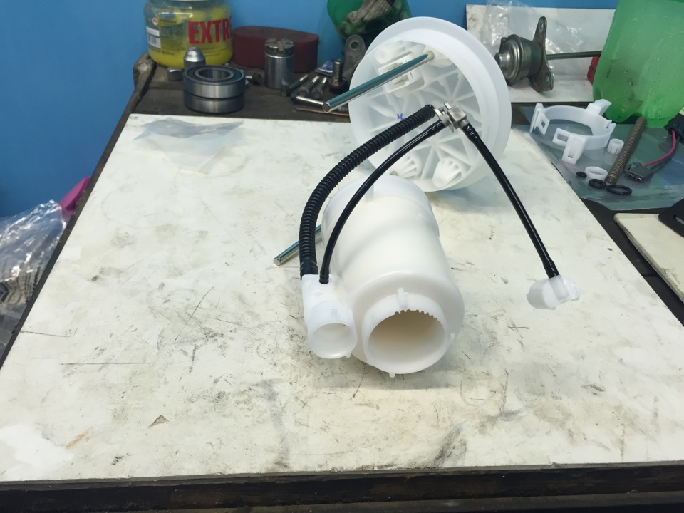

После изучения старого, принимаемся за изучение нового.
После изучения всех мелочей приступаем к разбору и смене старых деталей на новые.

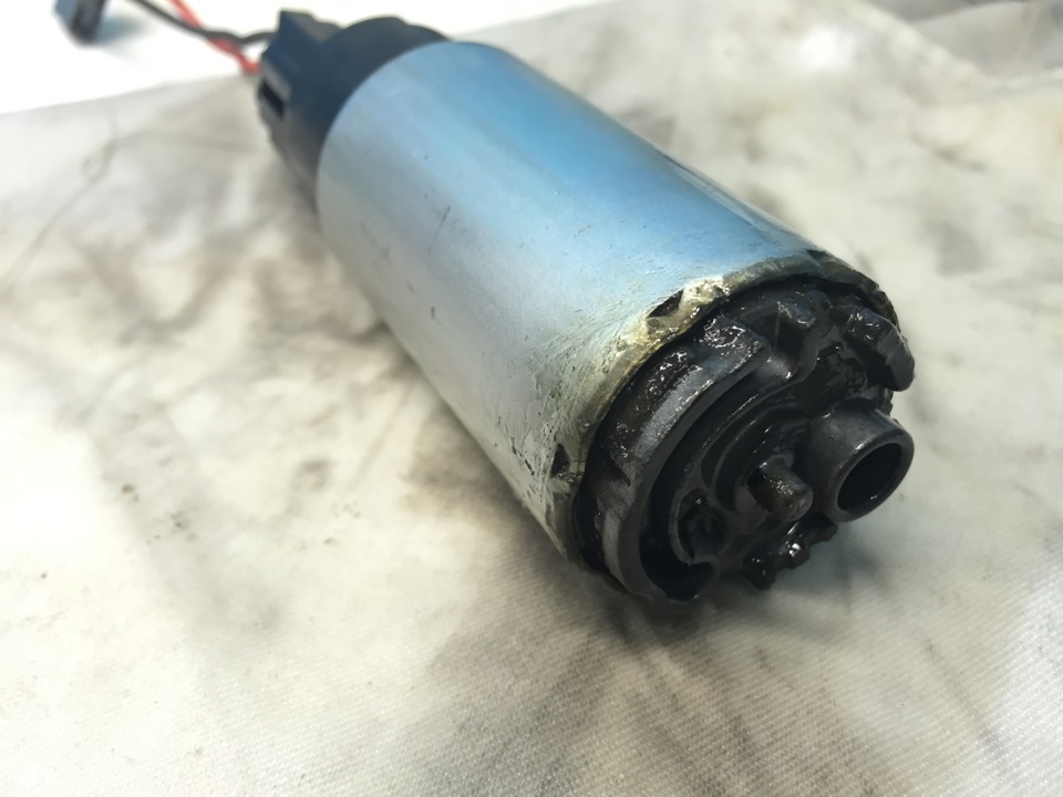

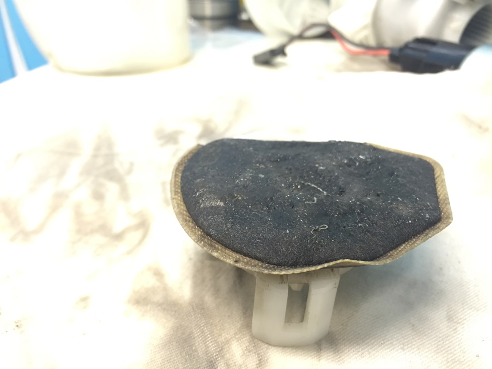

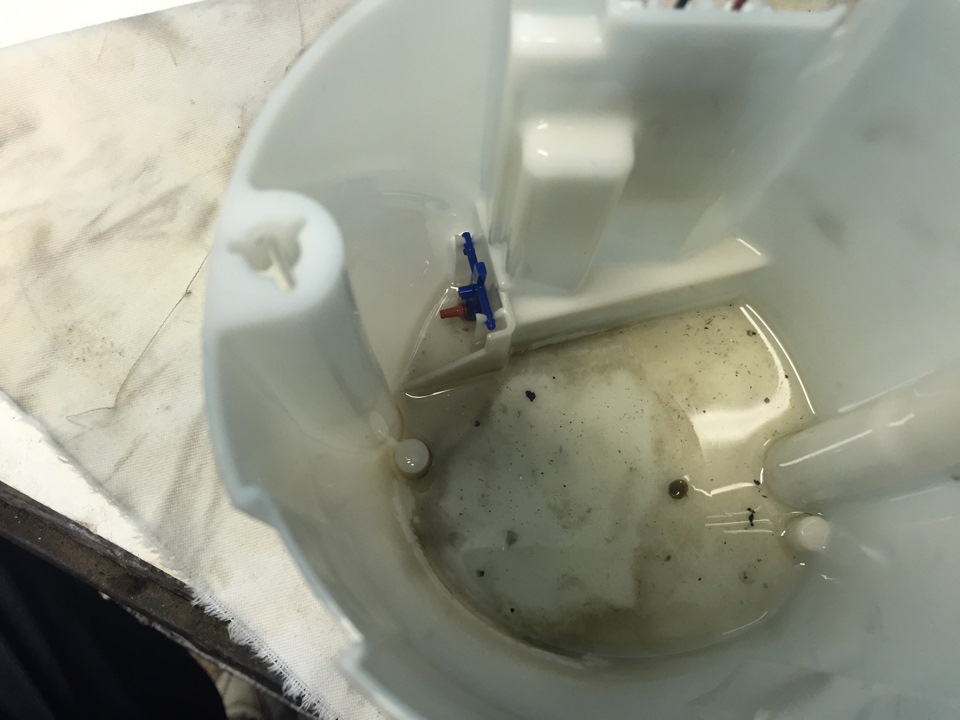

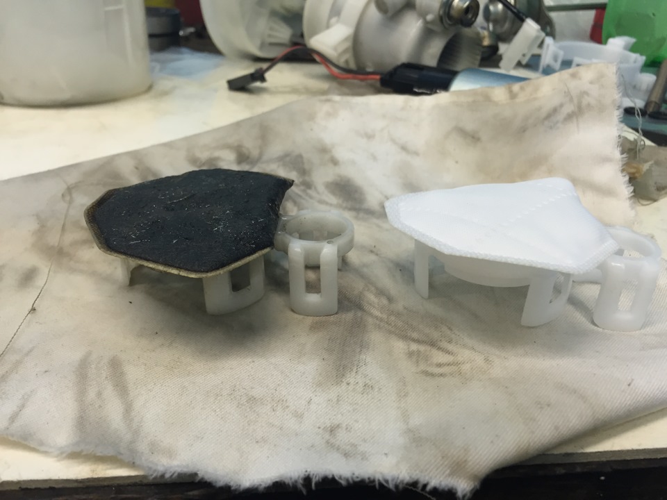

О боже, сколько грязи!
Первым кто страдает от грязи, так это топливный насос.

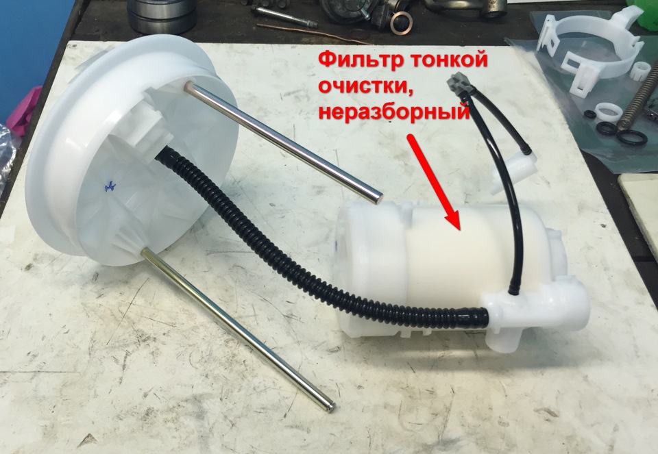

Оценить состояние фильтра тонкой очистки пока не удалось, поскольку его корпус не разборный и для того, что бы вскрыть надо пилить, отложил по дальше и как только появится свободное время, обязательно вскрою и покажу фото.

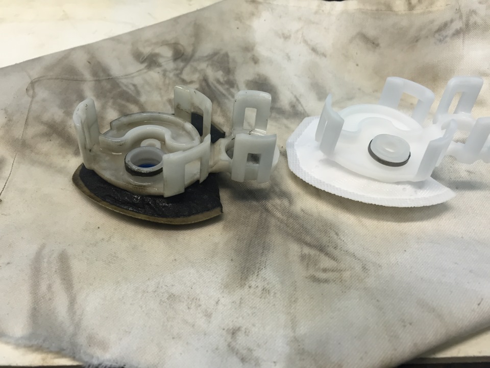

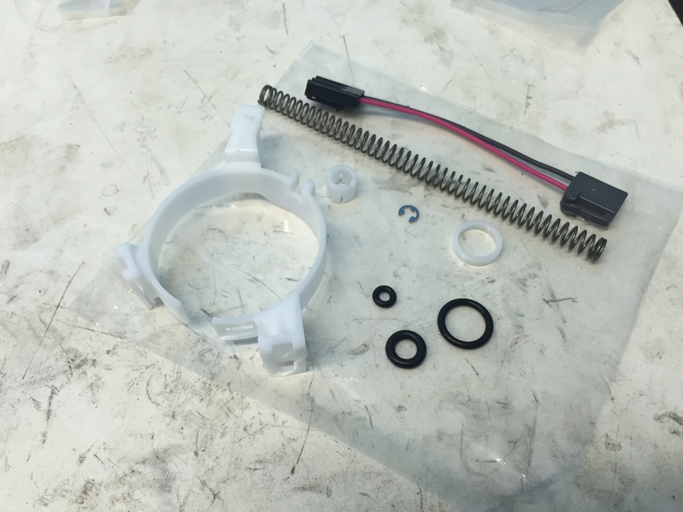

После разбора, очистки/промывки всех деталей стал собирать обратно и столкнулся с проблемой.
Дело в том что когда все чисто и обезжирено, резиновые колечки очень сильно прилипают и не хотят вставать в свои посадочные места, ну поскольку резина у этих уплотнительных колец бензостойкая, решил воспользоваться капелькой.
И о чудо, все встает отлично и фиксируется на своем месте.

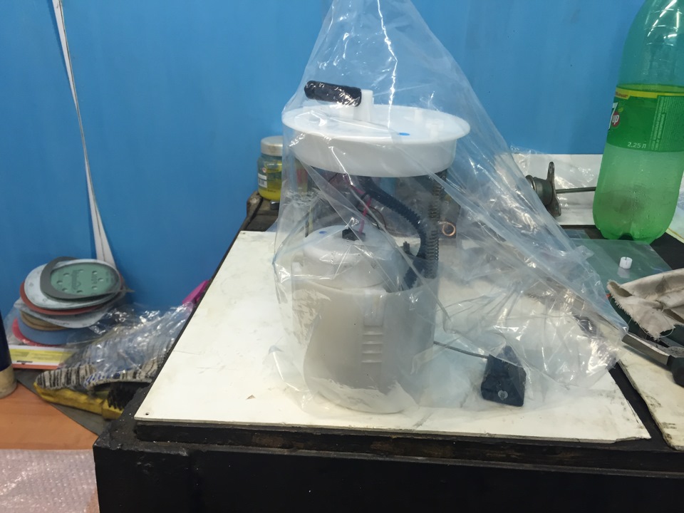

В общем все собрал, еще раз продул и упаковал в пакет.
Вы же наверно помните что в прошлой записи меня, а может быть и вас, беспокоили странные непонятные звуки из бака?
А о причинах этих звуков, мы с вами почитаем в следующей записи.

А можешь дать артикул фильтра тонкой очистки, как у тебя на картинке?
Я не жадный LFB6-13-ZE
Спасибо большое, только ты дал не полный номер, должна быть ещё одна цифра на конце. Полный код должен выглядеть так: LFB6132ZE0.
Но всё равно большое спасибо, а то я заказывал PE1113ZE0, а там сверху клема не квадратная, а четыре контакта в ряд.
Пришлось помучиться пока саму банку фильтра сняли, переставили на старое крепление. Убили весь день на это.
Вот к стате у меня не 0 в конце (после Е) а 1
Единичка на конце — это код сетки, фильтра грубой очистки.

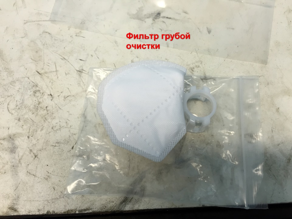

Опс, вроде бы грубой спрашивал, не?
LFB6-13-ZE1 — это грубой очистки
Я опечатался, мне нужен был фильтр тонкой очистки, а я написал грубой, потом исправил комментарий.
А в мыслях было спросить про тонкой, т.к. он не дешёвый, а покупать не совсем то что надо — не приятно.
