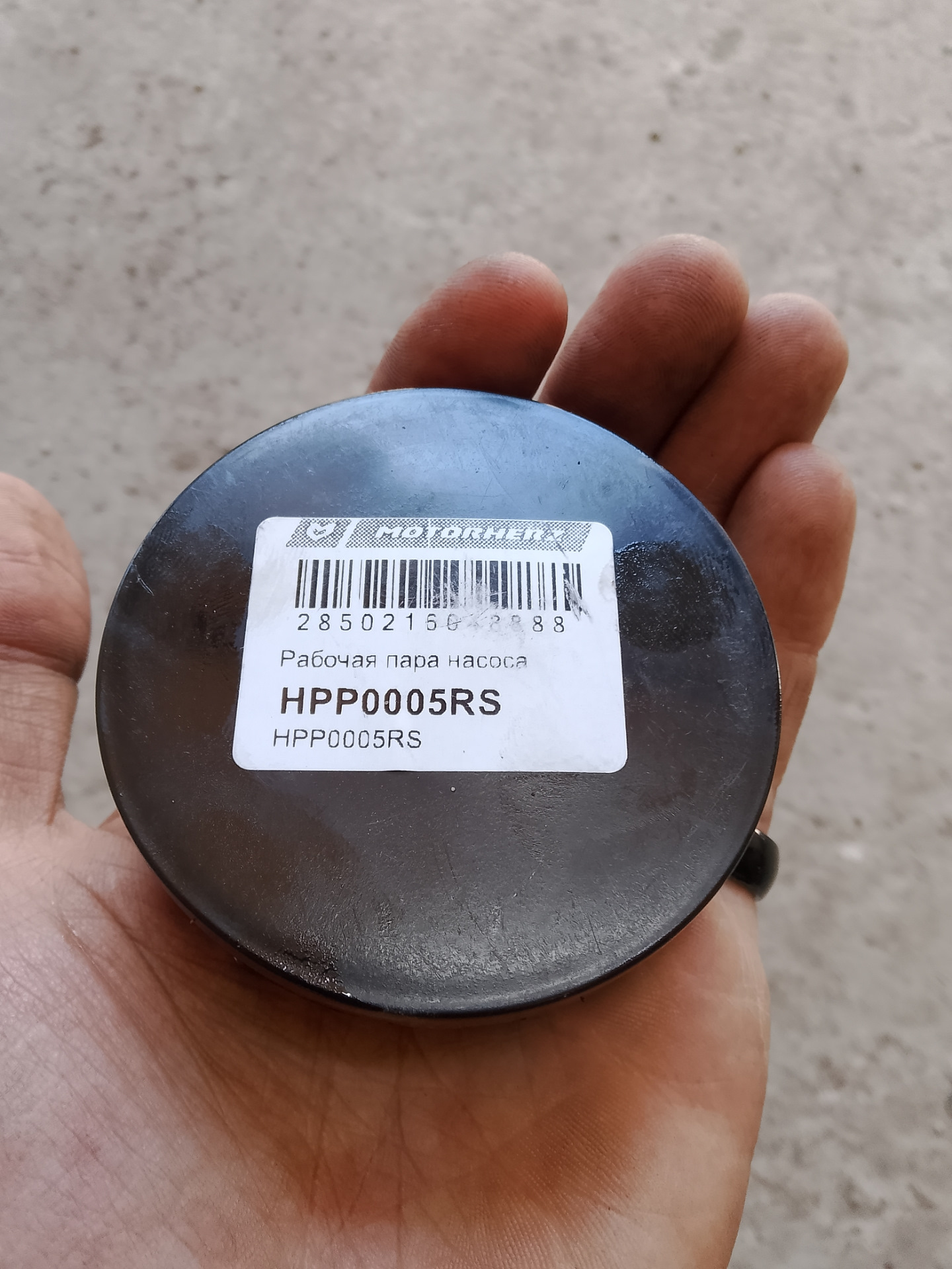

Насос работал нормально, но постоянно ныл, особенно слышно было на 500…600 об/мин. Нытьё это меня достало конкретно. Был куплен насос с разборки, но неудачно, оказался полон стружки и люфтил, ставить даже не пытался. Переставлял ротор и лопатки другой стороной — без эффекта. Выработки значительной при этом не нашёл, но хз, сколько ему нужно для нытья.
В итоге нашёл ремкомплект ротора за вменяемые деньги (2500₽), поставил и нытьё наконец-то прошло. Бонусом стал чуть легче руль, хотя я и так не жаловался.

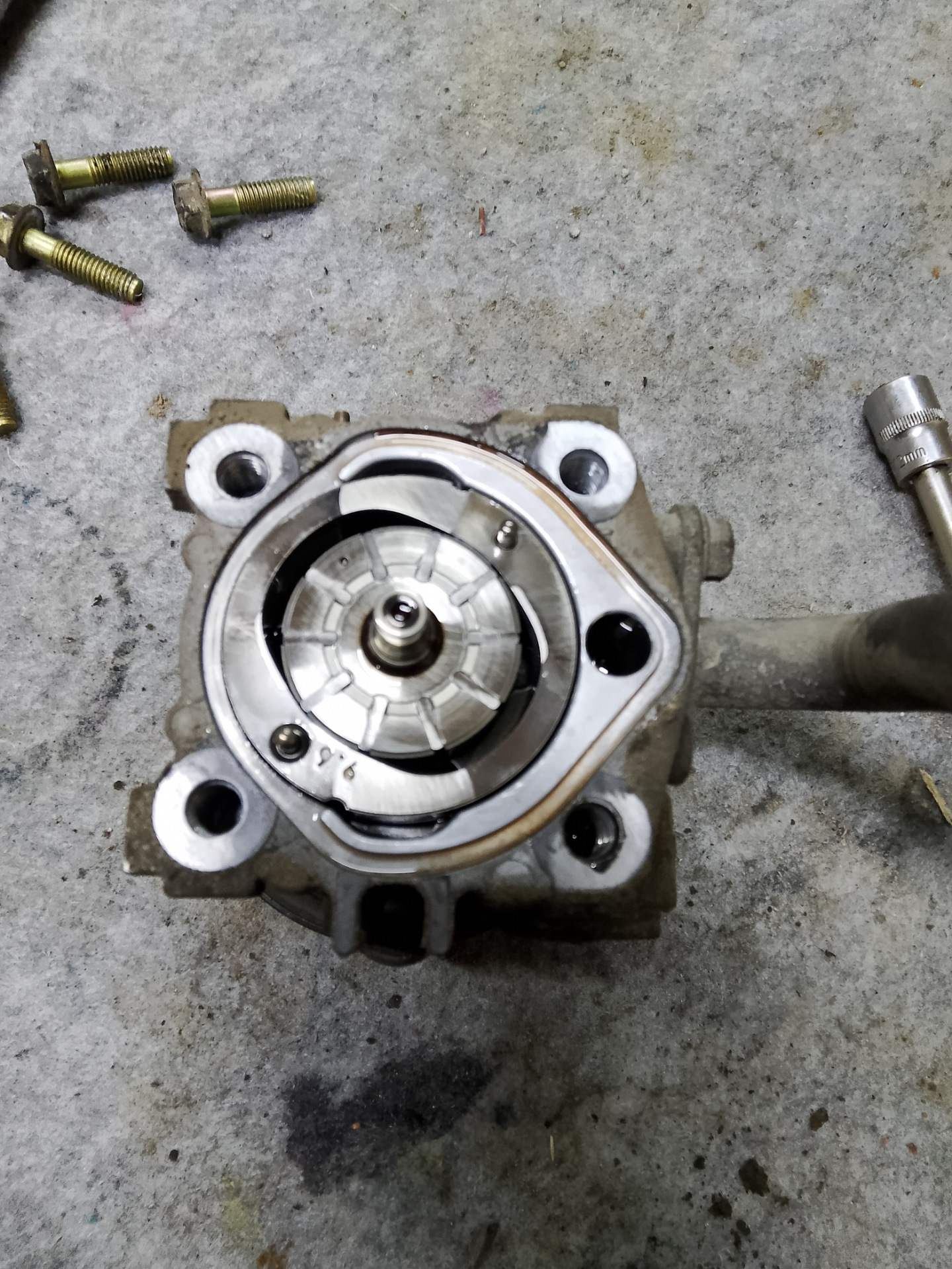

Процедура простая. Со спины насоса открутить 4 болта (рекомендую их сорвать ещё до снятия насоса с машины). Под крышкой сразу наша цель.
Нужно снять стопорное кольцо с вала и вытащить рабочую пару вместе с основанием за штифты.

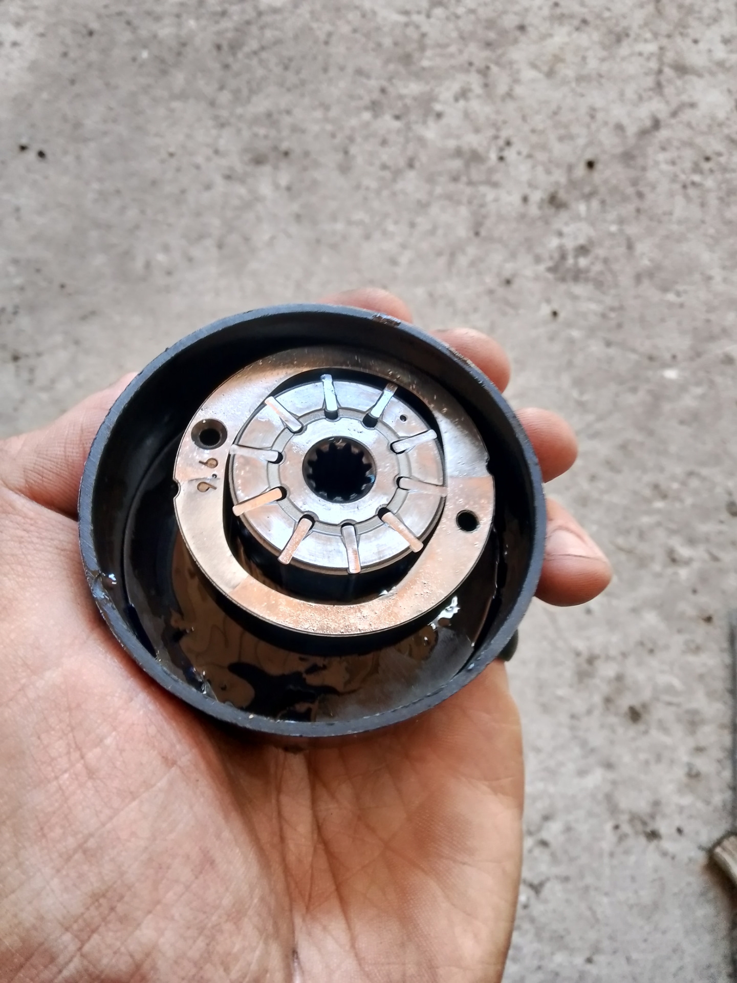

Ротор с лопатками и статор (кольцо) снимаются и на их место ставятся новые.
В процессе важно не рассыпать лопатки нового ротора, они очень легко выпадают. Советую сначала положить новый ротор на основание со штифтами, а затем сверху надеть кольцо статора.
Получившаяся конструкция устанавливается в корпус насоса, фиксируется стопорным кольцом и закрывается крышкой. На крышке отверстия под штифты основания, собрать мимо невозможно.
Если насос не тёк, прокладку можно оставить старую. Если что, ремнаборов прокладок насоса в продаже много.

Приветствую. Купил такой же ремкомплект ротор-статор как у вас а на роторе нет метки, т.е. вот этой точки которую выставлять вверх. Вы не в курсе а можно ли поставить не соблюдая этой метки. Ну что делать если она отсутствует…
Здравствуйте! Вроде бы, на моём ремкомплекте тоже не было точки. Поставил, как лежали в коробочке. Рассматривал родной ротор, решил, что он симметричен.

Да я тоже с этого начал.) Кстати, этот ремнабор по Экзисту, например, не бьётся, как аналог, хотя он у них есть в продаже. Поэтому найти его не так просто.
HPP0005RS ?
Да
