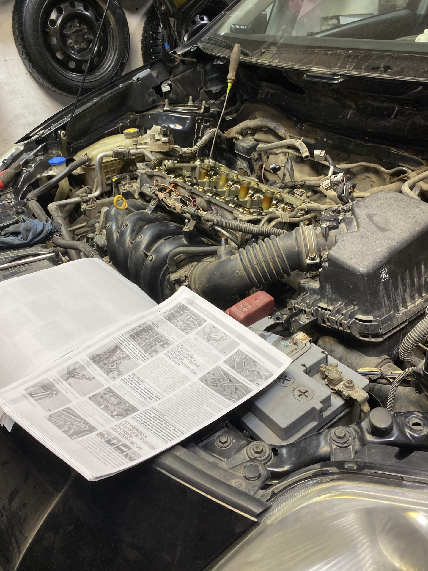

Итак. Машина день простоя. Больше не заводится.
Причина неизвестна.
Стартер крутится.
Заряд аккумулятора есть.
После долгого кручение стартера двигатель схватывает. Значит искра на свечах есть. Но в какой-то момент её заливают топливом. И Искра пропадает.

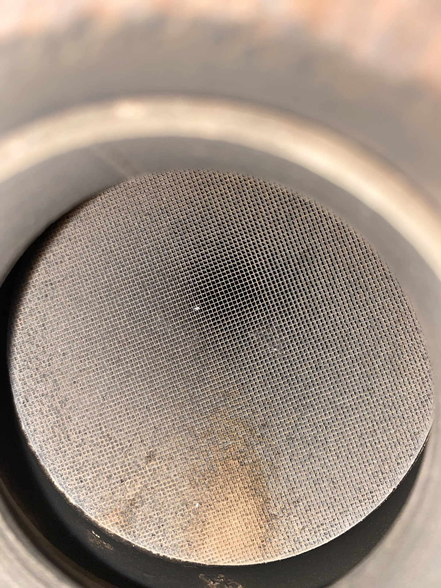

Может забился катализатор? Если смесь была богатая и до конца не сгорала
Смотрели. Он чистый.
После поставили глушитель без катализатора. И все также осталось

Посмотрите в сторону датчика ДПКВ
Вот хотим до него добраться уже. Тоже есть подозрения, что причина в нем.
