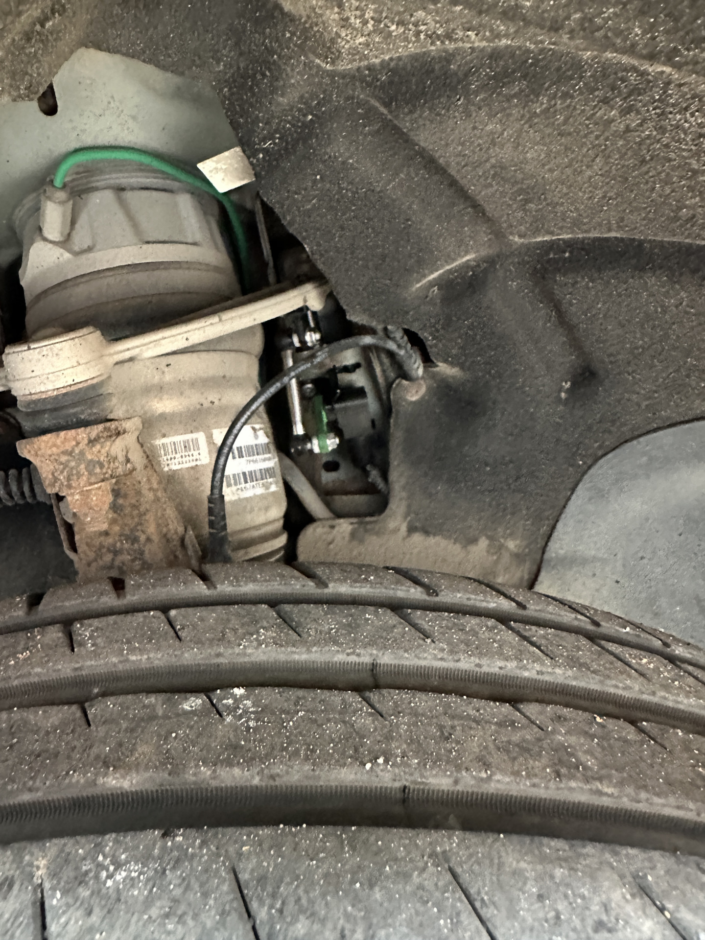

Поменяли с братом за час с перекурами и не особо стало мягче.
Решил тоже калибровку провести- делал уже не первый раз.
И тут проблема: перед выше на 20 мм чем зад. Запускаю и не шевелится. Пишет успешно, завершено…
Пневма вверх, вниз, поднимаю, опускаю( бездорожье, погрузка) опять шевельнулся.
Меряем- тоже расстояние. Так раз шесть.
Так и не смог выставить. Мысли, критика- очень жду. 12.06 на море ехать. Хочется гельштад закрыть.

когда сбоит хотя бы 1 датчик, т.е. он начинает показывать положение неправильно в течение секунды, видно вахой если смотреть, машина переходит как бы в режим защиты и увеличивает жесткость подвески, отсюда у некоторых и появляется мягкость после замены датчиков, т.к. перестает скакать значение положения кузова
Если один датчик барахлит то сразу должна высветится ошибка по ходовой на приборной панели так как машина не тупая и ей надо знать точное положение кузова если нет то тогда это не безопасно считается и сразу ошибка
суть в том что датчик ошибку не дает, но показатели высоты у него скачут, это можно посмотреть васей в измеряемых величинах
Поставьте обратно родные датчики и замените в них старые тяги на новые от Вика. Думаю, что эти дешманские Вика некорректно работают.
Старые уже совсем болтаются, я не про тяги, а про сам зеленый флажок
Но на старых всё работало?
Калибровалось, но было более жестко
Для проверки рекомендую поставить сначала обратно только передние старые датчики (просто их легче и быстрее менять) и провести калибровку. Если опять морда будет выше зада — поставьте обратно старые назад. Так и вычислите в чём проблема.
