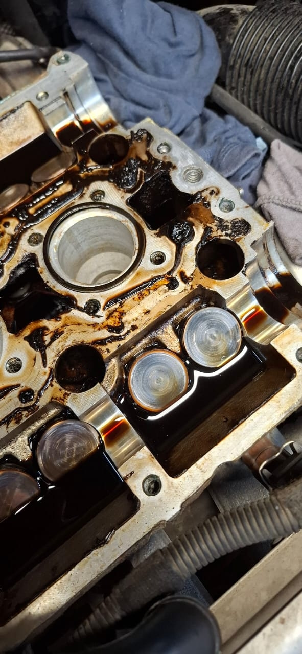

Провел крупную операцию с авто.
Раздражал сизый дымок, иногда, после долгого стояния в пробке на холостых.
Не нравилось часто (пару раз в неделю)лезть и смотреть уровень масла.
Грамм 200 на тысячу добавлял.
До замены прокладки ГБЦ ни грамма не добавлял (замена масла от 5т до 10т пробега)
Пугала мысль что масложор обильно покроет всё внутри двигателя и выхлопной.
Запах с глушителя двухтактного мотоцикла ИЖ из юности не нравился (вру, наоборот ностальгия накатывала).
Да вообще, сам принцип, что что то не так с любимым авто — напрягал!
Оценивая свои возможности и силы, решил — отдать в проверенный сервис, к надёжному мастеру.
Хотелось самому конечно всё сделать, но, больная спина и два дня в позе доги стайл пугали.

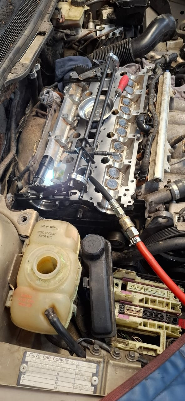

Фоток немного и не самых хороших.
Стоял комплект МСК Corteco 19036115.
Примерно половина были слетевшие.
За пять лет абсолютно не задубели.
Почему слетели?Да ХЗ.Возможно завод их немного больше в диаметре посадочном выпускает.
Может от температуры они значительно расширяются и слетают.
Может тогда при установке мастер нарушил технологии и правила.
Качество резины повторюсь неплохое, вполне себе рабочие.
Если решите проблему слетания, например клей какой то, то можно смело ставить.
Ведь разница в цене в 10 раз.
Очень надеюсь что теперь оригинал продержится дольше.
Ведь Кортеко начали масло жрать через 2 года, совсем терпение лопнуло мое спустя 5 лет.
