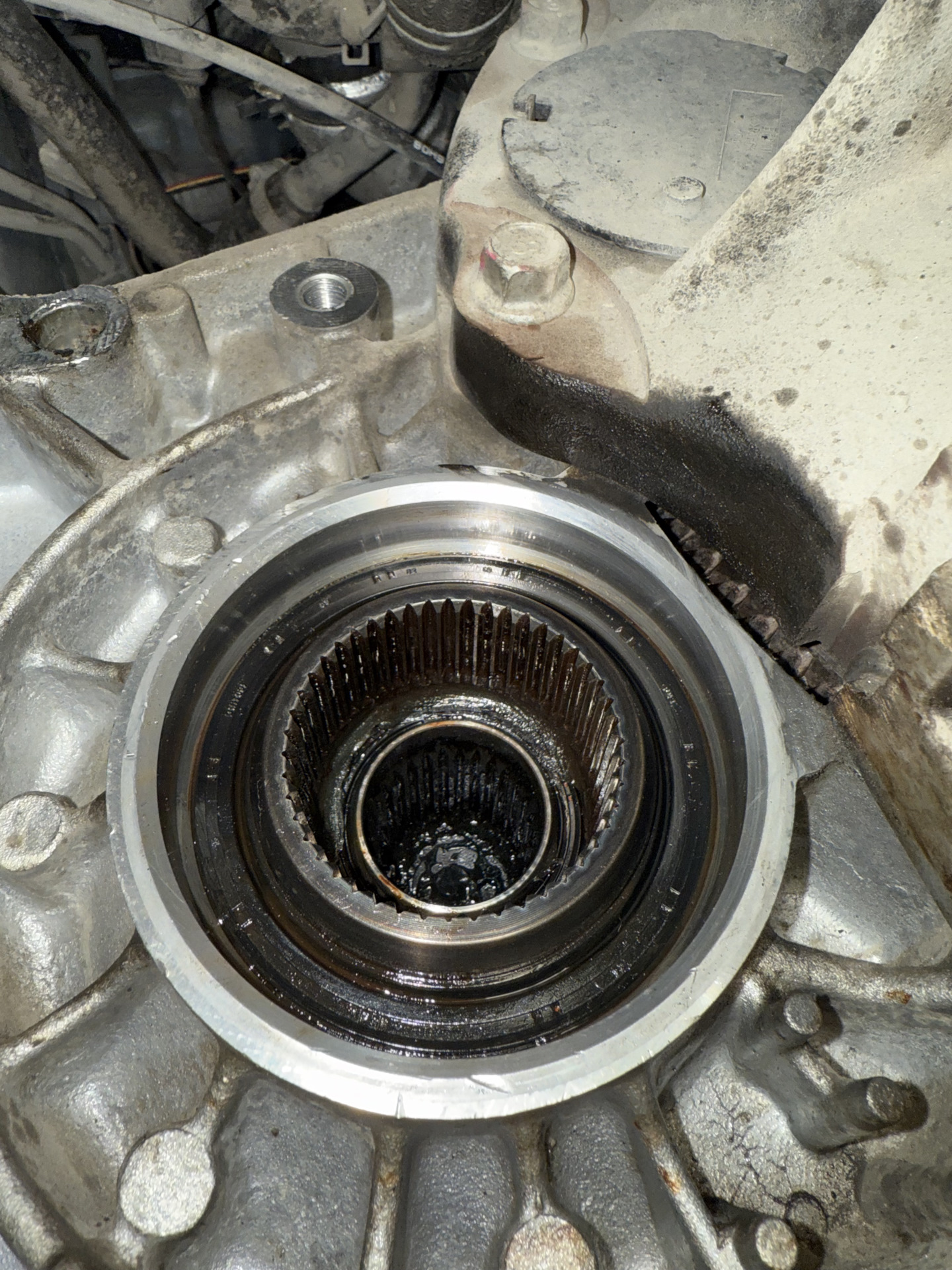

Спустя два года после последнего обслуживания ПП во время замены масла обнаружил сильное запотевание углового редуктора. Ну это само собой снимать менять сальник… А раз полез то думаю и полный привод сразу обслужу.
Решил начать с простого, снять заднюю муфту, перебрать полностью промыть и масло заменить. Ну и глянуть что с ним за 35ткм случилось. Снял) в итоге почти неделю она пролежала вместе с карданом в гараже, так как открутить гайку завернутую на фиксатор резьбы я не смог)

Нашел свободное время и совместив с заменой ступиц(об этом позже) я принялся снимать угловой редуктор для переуплотнения и обслуживания. Назаказывал себе сальников резинок и колечек заранее
Все в курсе как не легко вынуть угловой у дизеля. Вот вам секрет легкости
Кусочек рейки деревянной, сантиметров 13-15 между корпусом АКПП и подрамником и угловой выскакивает на ура. Отмыл его от грязюки, слил давольно таки чистое масло, сколько не замерял но оно еще было) и думаю проверю может не сальник а из под крышки давило? Раскрутил и понял что нет, крышка плотная на колечке сидит. Давил именно сальник
Внутри все чистенько. Состояние шлицевой радует. Промыл на всякий внутри карбклиннером и собрал заменив сальник злосчастный.
Так же попутно заменил два сальника промвала, защищающие от попадания влаги в полость.
Работают они я вам скажу на отлично. Весь промвал как был обильно смазан синей смазкой таким его и вынул чистеньким и синеньким.
Сами шлицы на корпусе дифференциала тоже в отличном состоянии, замыл старую смазку и намазал по новой
Ну и далее сборка, заливка нового масла в УР .
Все поставил обратно, собрал и наконец то полный привод опять на месте) Об обслуживании которого можно забыть еще года на три
Вродь фсё)

Здравствуйте. Угловой редуктор в масле был из-за какого сальника?
Здравствуйте, по моему тот что на фото справа внизу, 4735039300
это он в центре?
Он в крышке а не в корпусе
Чтобы его заменить раздатку разбирать не надо?
Ненадо. Снять привод, снять металлический пыльник и заменить сальник
Спасибо
EFREMOV
или крышку снять и он с обратной стороны крышки?
