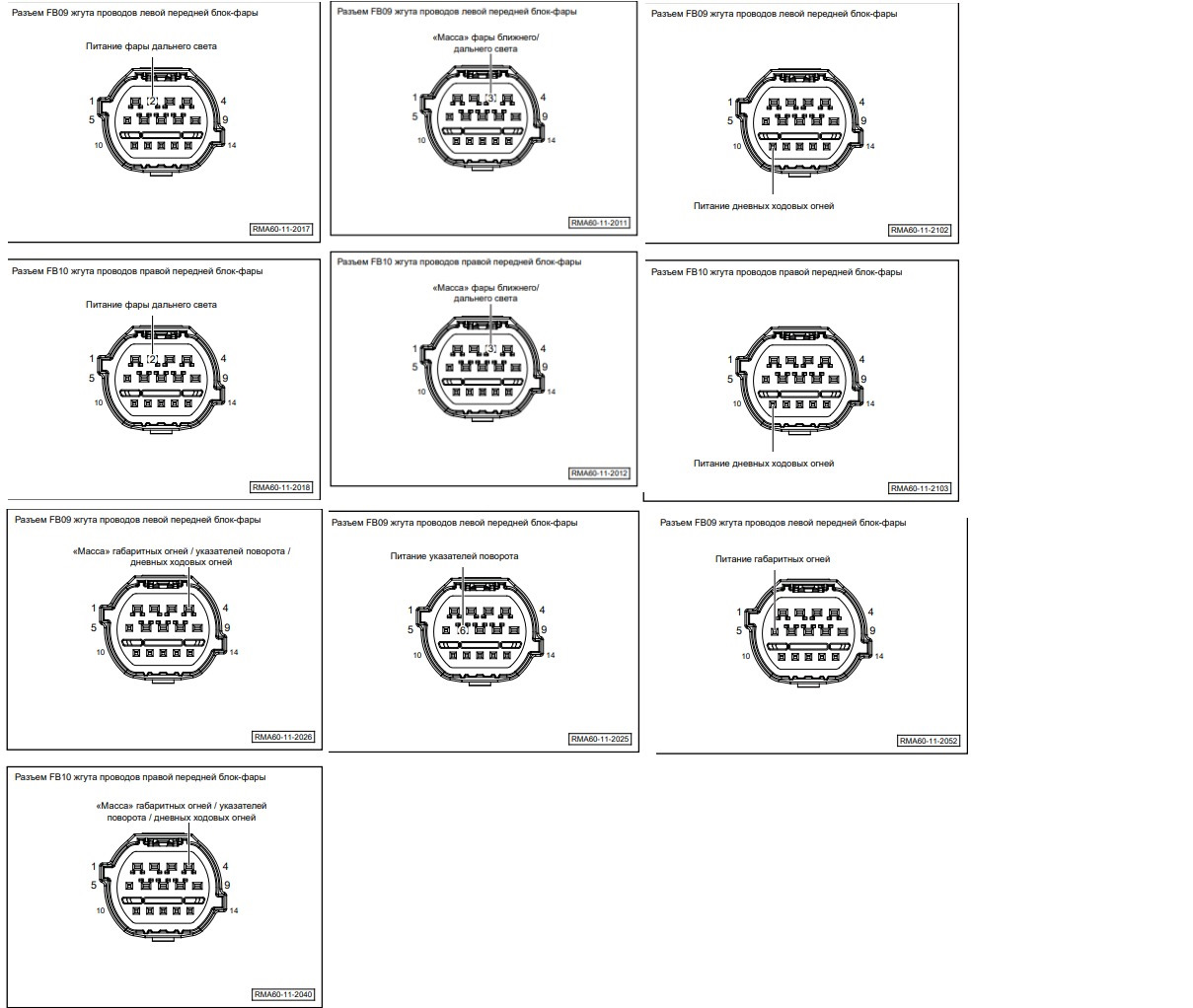

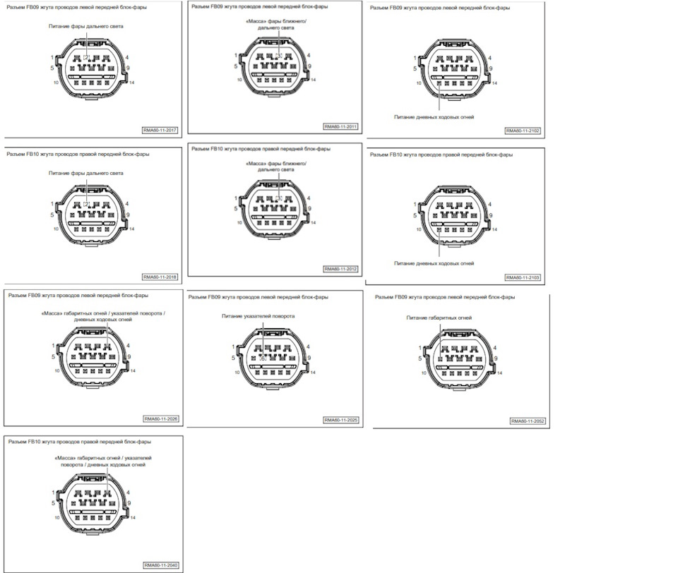

Добрый день.
Подскажите где найти схему(распиновку) подключения правой фары gac gs8 gt
Приветствую. На тот момент тис по гаку был на пару дней, сейчас нет такой возможности подсказать (

Добрый день.
Лучше поздно чем никогда) ток нет понятия со шторками или без

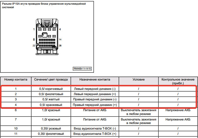

А где расположен этот Av Host (GT) ?
подключал саб по высокому сигналу )) надо был блок мультимедийки )
так если подключил, зачем тогда ?) а так за бардачком, там он (сам мафон) и т-бокс рядом.
Я ж туда лез, ради как раз того же самого :)
в итоге так подключился )

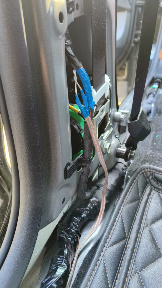

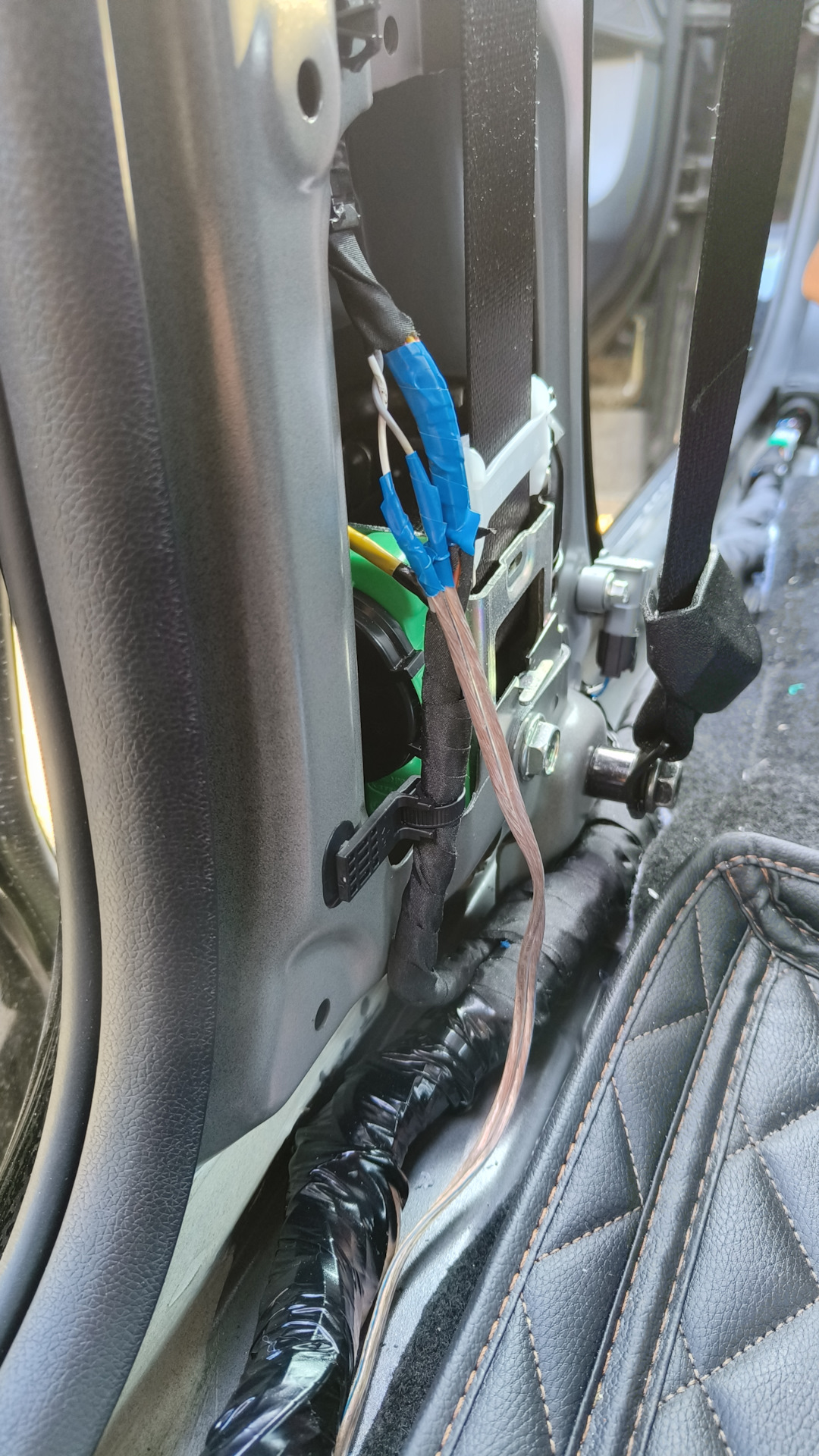

задний левый динамик
Я прям очень не хотел к задку цепляться, там сигнал не тот, что спереди(гу срезает). Плюс рекомендуют же максимально близко к источнику сигнала цеплять. И я кинул два канала с лево/право . Короче все по фен-шую вроде ахах

Доброго дня. Т.е розовый и фиолетовый т бокс использовать как аудио вход?
для подключения саба ? нет конечно, сигнал с фишек Хоста. Схема с GT, но думаю на других комплектациях +- так же
