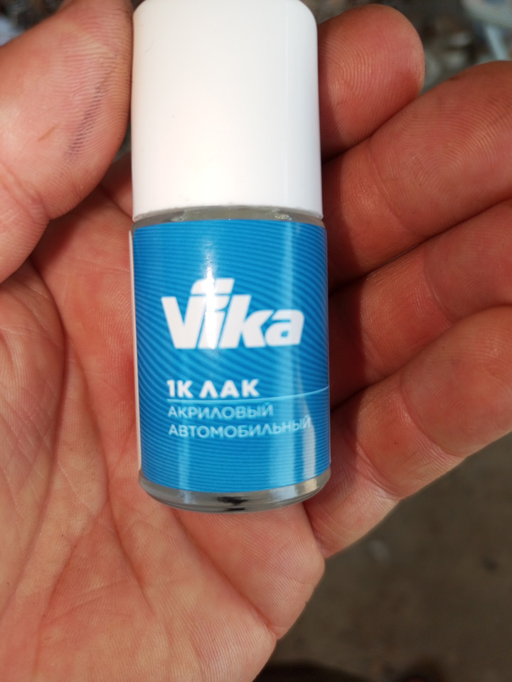

Также заменил переключатель поворотов, и вскрыл лаком его.

Кстати, лакировка рычагов неплохая идея. Можно попробовать еще матовым лаком
Это сделано для того, чтобы сохранить больше первозданный вид как при покупке) ну и от истирания тоже)
Да, стираются стрелочки на них.
Лак то 2К?
Да, почти, )
Не, это фигня. Лучше 2К
фирма хорошая, да лак тоже хороший, мне нравится.)
1К не такой износостойкий, как 2К, вне зависимости от фирмы.
1К материалы в целом подходят для вещей декоративных, которые никто трогать не будет. А тут прямой контакт
На ногтях же держится 😁
Так ногти обновляют раз в 1-2 месяца и воздействия на них нет, а тут на долгосрок и трогаешь постоянно
