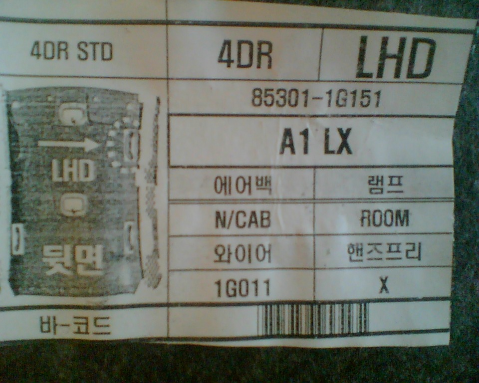

Давно хотел сделать виброшумоизоляцию машины, решил начать с крыши, тем более, что как раз есть ещё некоторые ништяки, установка которых требует снятия обшивки, но об этом будет в другом посте, а сейчас крыша!
В общем начал с того, что открутил солнцезащитные козырьки, ручки, снял плафоны (там нужно выкрутить по 2 винта в каждом).
Так же по винту с передних и средних стоект.
Самый гемор был с заглушками, но 2 пластиковые карты решают!)
Итак, аккуратно вынимаем крышу из пазов и располагаем на сидениях.
Далее вынимаем штекера от плафонов. Признаться думал, что провода там просто так болтаются, ан нет, пришлось аккуратно отдирать
Крышу вынул через заднюю дверь, за водителем. В принципе даже без особых проблем.
Получаем вот такую поверхность, которую в дальнейшем будем обезжиривать и шумить.
Провода от сигналки и плафонов на время прилепил скотчем, чтобы не болтались.
