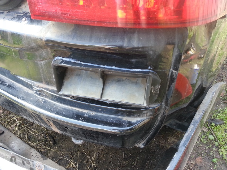

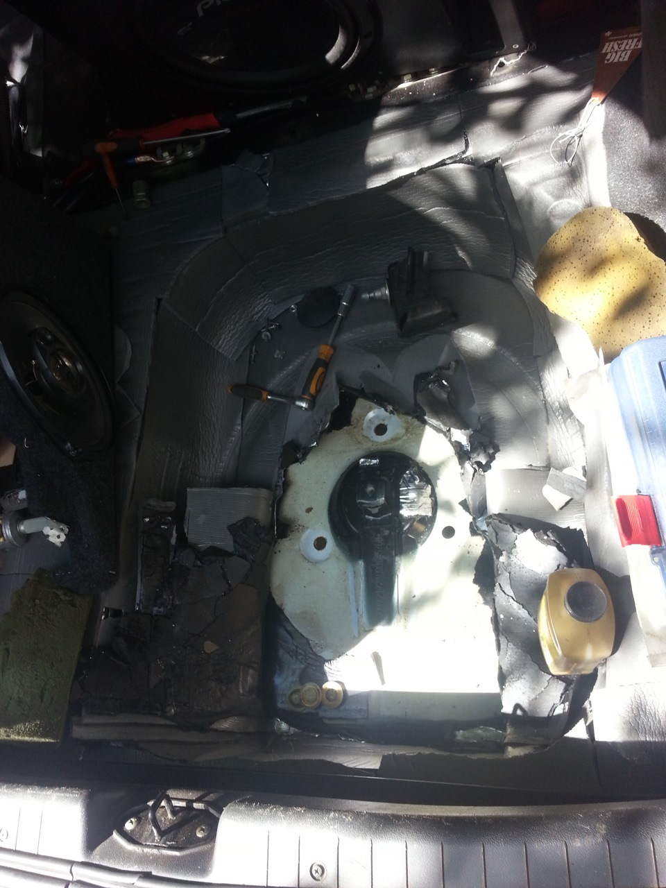

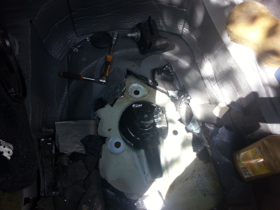

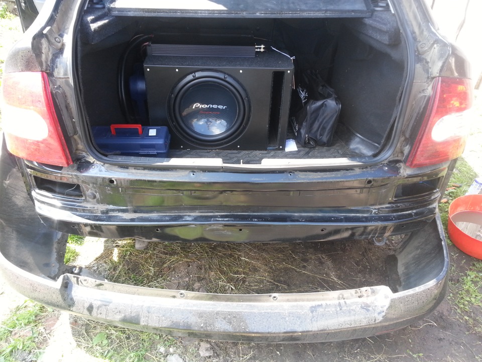

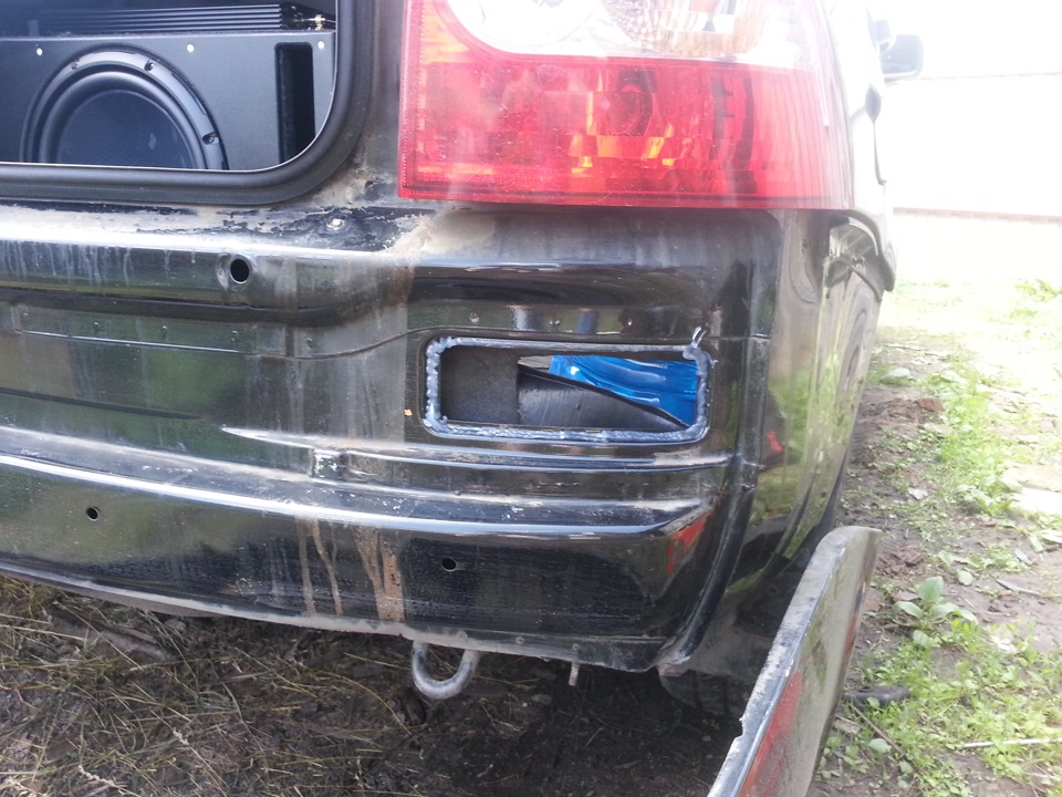

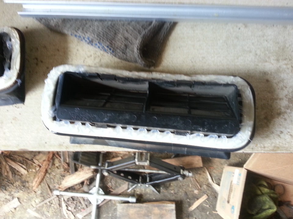

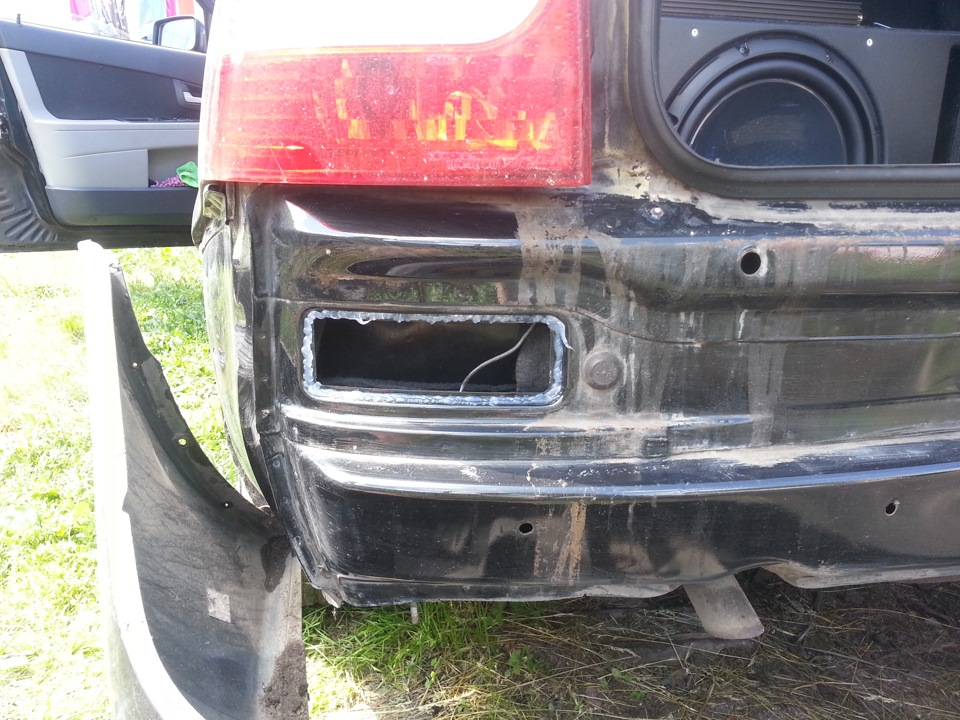

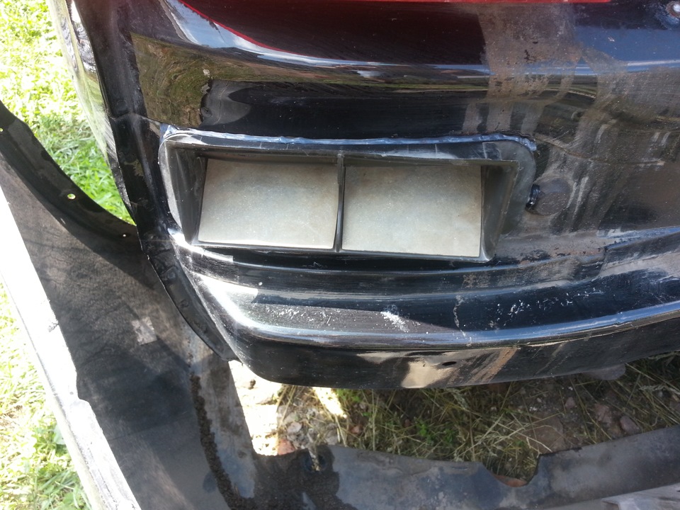

Не кому не секрет что в приоре при дожде или после мойки, заливает водой боковины! Ну я долго терпел, и замотался после каждого столкновения с водой вычерповать её от туда! Сначала сделал небольшие отверстия в Заглушках, но и это не помогло, отверстия забивались, и вода скапливаясь в боковинах, потом, как невзрачно перетекала в нишу с запаской ! Я когда увидел О****, вода залезла под сплен, и не хотела от туда выковыриваться, пришлось отрывать шумку((((
А в целом проделаной работой доволен, теперь в багажнике СУХО)))

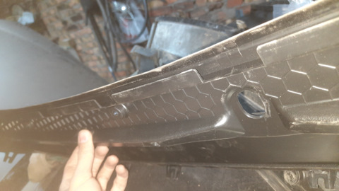

В вопросе сырости в багажнике ооочень много нюансов… и щелей )))
с каждым разом всё больше и больше слабых мест в конструкции нахожу
и через дефлекторы капало, и через фонари, и через резинки проводки 5-ой двери
теперь уже через сварные швы у меня херачит…
да уж, (((
о боги!
Эта проблема мне уже весь мозг выела!
Реально чтоли дело в этих фиговинах?!
