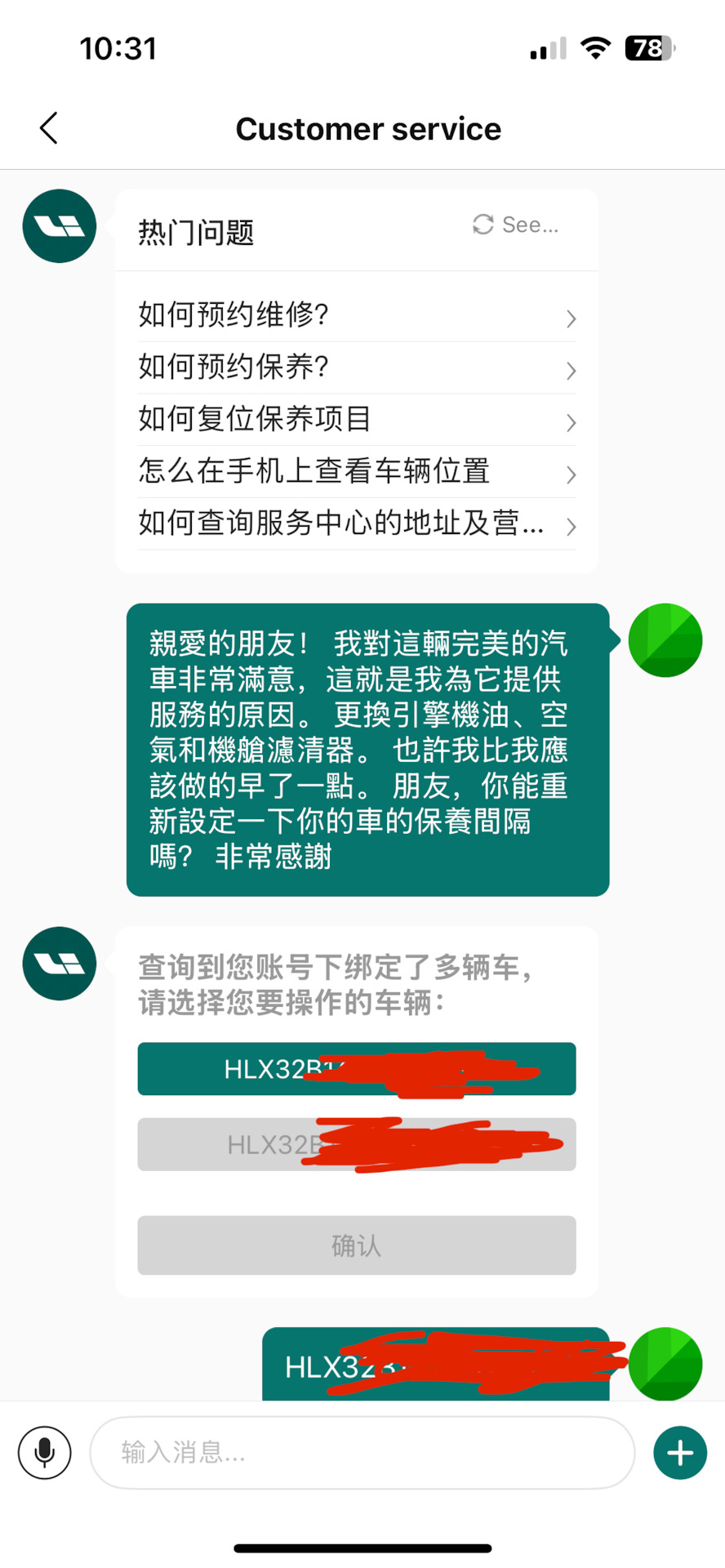

Заходим в приложение.
Вкладка services, далее support
Вставляем:
親愛的朋友! 我對這輛完美的汽車非常滿意,這就是我為它提供服務的原因。 更換引擎機油、空氣和機艙濾清器。 也許我比我應該做的早了一點。 朋友,你能重新設定一下你的車的保養間隔嗎? 非常感謝
Два раза выбираем левый вариант.
Далее выскакивает, что нужно сбросить.
В моем случае только салонный фильтр.
Если машин несколько, то после ввода запроса, нужно выбрать автомобиль для сброса.

Т.е. после замены фильтра нужно на машине об этом сообщить? А что это за куча иероглифов которую надо вставлять?
Это сброс интервала замены. Машина считает все моточасы по фильтрам, мотору и тп.
Если заменили фильтр, можно ничего не делать и через 10ткм машина напомнит о замене.
Она будет считать, что фильтр не менялся.
По иероглифам можно проще — через кармодс сбросить. А так да, это запрос в техсаппорт о сбросе интервала. Но на китайском :)
Я щас себя прям динозавром почувствовал)
Через кармодс можно одной кнопкой сбросить, не переживайте) Да и через техподдержку сбросить не сложно)
через техподдержку сброс только если авто подключено к интернету и есть мастер аккаунт? если пока ещё не впаивал под нашу симкарту, то через него не получится?
Да все верно, только если есть интернет и мастер аккаунт.
