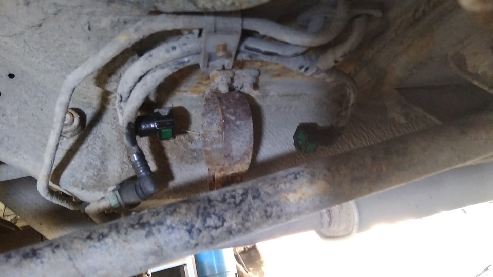

Всем доброго времени суток. Недавно вспомнил, что давненько не менял топливный фильтр. Решил махнуть в загашнике валялся. По мере выполнения работ, обломался болт на хомуте, но это легко решилось выкручиванием оного в другую сторону за конец резьбы пассатижами. На одном из быстросьемов обломался усик снятия (причем уже при установке на место), но вроде держится завел, вроде сухо. Для надёжности и спокойствия души зафиксировал быстросьем пластиковыми стяжками. Наделал дырок в "защите" топливного фильтра, думаю лишним не будет. Разрезал старый фильтр, обрадовался, что не увидел ничего страшного, не считая стружки попавшей от реза. И попутно решил, заглянуть в бак. Для 100 т.км. думал будет хуже. Чуть-чуть грязи в стакане и на сетке бензонасоса. В самом баке ничего криминального нет ( по крайней мере из открытого обзора). К слову, работая в сфере нефтехимии и зная кухню изнутри, очень неплохой результат ( не знаю как передают фото). Хотя в моем регионе, каждый второй водитель утверждает, что Башнефть- это говно, грязь и горит через раз. В этой машине бывает, бензин 95 только это этой конторы, ну и иногда на дальниках Лукойл. Хотя, сам я на чужих ошибках редко учусь, но может, некоторые адепты: "только не башкирского бензина" перестанут мне с пеной у рта доказывать, что я убиваю свою машину. Всем удачи на дорогах и незаканчивающегося бензина

Возможно, я за Лукойл не знаю (если и заправлялся то 50 на 50), прихода или проблем не обнаружил, а про башкирку вот решил показать. Я просто видел бак машины после кураевской заправки на 50 тысячах, вот там был сталинград, бак уже рыжий стал (хотя опять-таки там не первый владелец)
по хорошему фильтр надо оттуда убирать в другое место. Недавно залез менять и обнаружил, что подача перетирается об сальник в кузове.ну и сгнило там все крепление ясень пень
У вас хоть быстросьемы человеческие, у меня вообще ужасные, с мелкими усиками, которые ничем не зажмешь, съёмник пришлось купить
я тоже купил с зозона сьёмник щипцы. потому как с этим "говном" терпежа на долго не хватает возиться
Дырки как раз и лишние 🤣 Что с ними, что без них- полно грязи. Я поначалу тоже насверлил, а потом доработал кожух купив новый по совету форумчанина где то здесь 🤗
Единственное наверно грязь будет немного сухой. Я с таким расчетом насверлил по советам
Я думаю, мойкой туда теперь брызгать почаще
