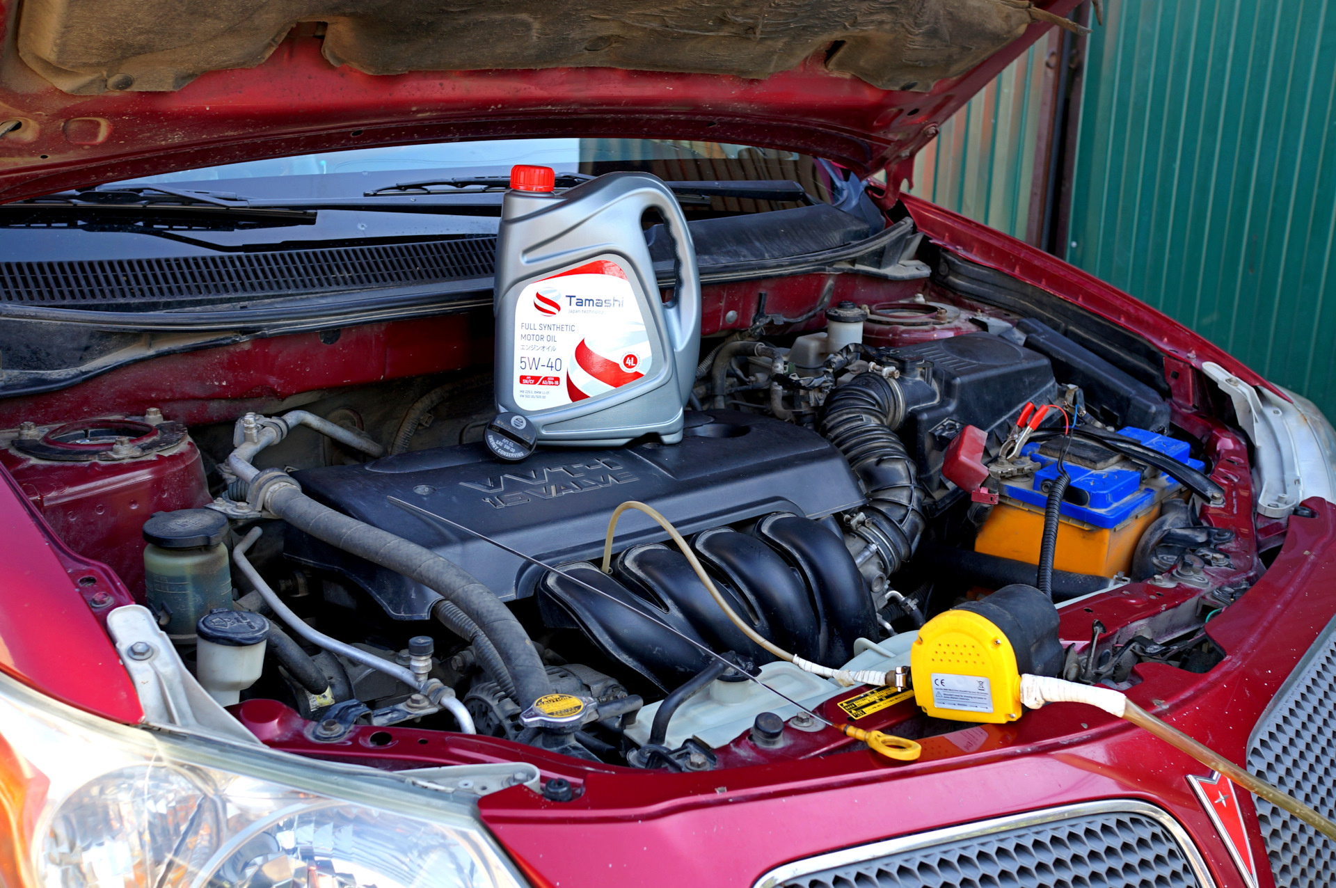

Доброго дня дорогие камрады. Вот и наступило долгожданное лето 😉. Как то не вериться, что скоро будет жара, но пост не об этом. Моя вторая половинка снова отправляется на Ветеринарную конференцию в Новосибирск. Путь туда и обратно занимает почти 3600 км. Хоть до замены масла осталось откатать очередную тысченку, решил заменить масло заранее. На лето выбрал масло Tamashi SN/CF, A3/B4-16 5W-40. ). На зиму заливал 5W-30, ну а на лето решил залить чуток по гуще. Масло заранее на Озоне как и 5-ти минутную промывку двигателя AGA901M. Последней кстати пользуюсь уже не первый год 🤝.

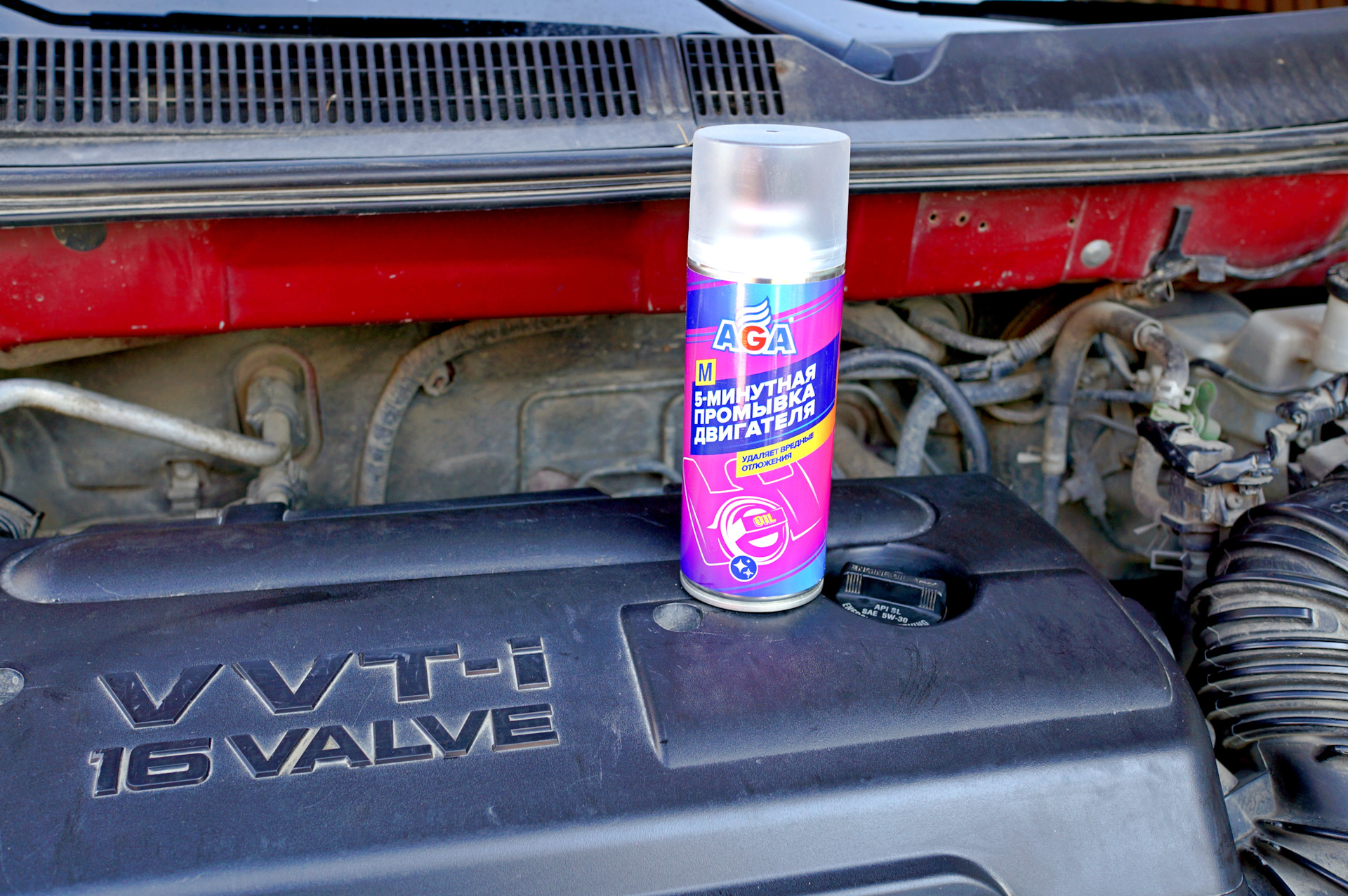

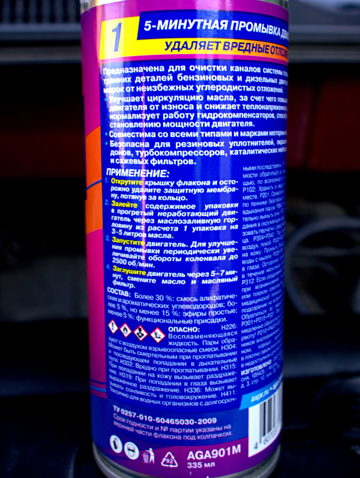

Для начала заливаем 5-ти минутную промывку двигателя AGA901M. Которая предназначена для очистки каналов системы смазки и внутренних деталей бензиновых и дизельных двигателей всех марок от неизбежных углеродистых отложений.
Согласно инструкции запускаем двигатель на 6 – 7 минут, периодически повышая обороты двигателя до 2500 тыс.

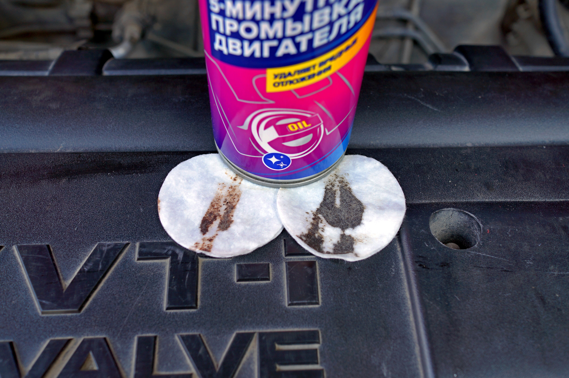

Слева мы видим масло со щупа до использования промывки, а справа масло со щупа после того, как промывка поработала 7 минут. Справа видно, что масло грязнее, это значит, что промывка растворила лаковые отложения и собрала грязь. Теперь можно сливать масло. Промывкой от AGA я пользуюсь не первый год и меня всегда поражает, откуда берется столько грязи?

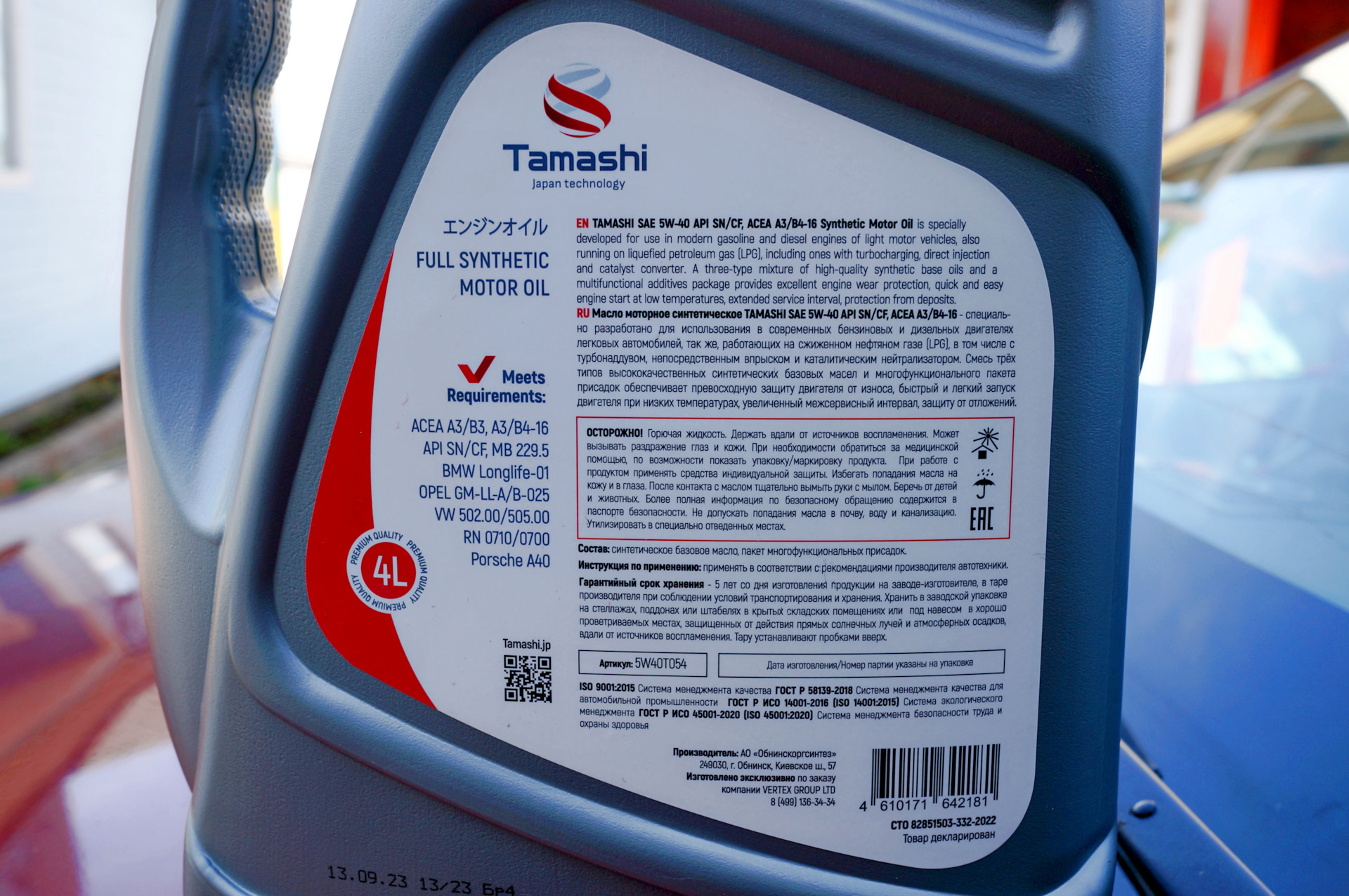

TAMASHI SAE 5W-40 API SN/CF, ACEA A3/B4-16 – полностью синтетическое моторное масло.
Специально разработано для использования в современных бензиновых и дизельных двигателях легковых автомобилей 🤝
Замену производим нашим чудо насосом 😜
Хорошо когда старший сын помогает во всем!

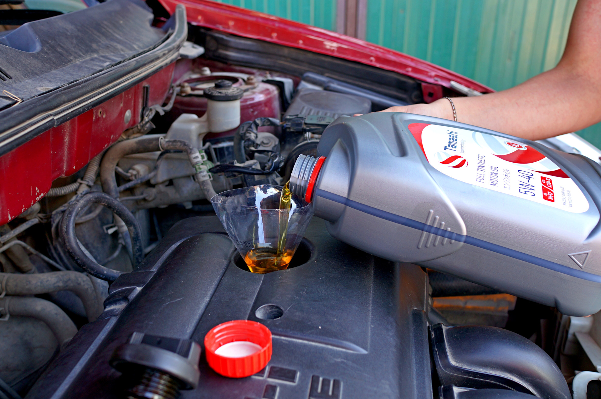

✔ И вот, после промывки и заливки нового масла, двигатель Вайба заурчал как довольный котяра. Оно и понятно – отмыли, а новые присадки смазали его горячее сердце 😜.

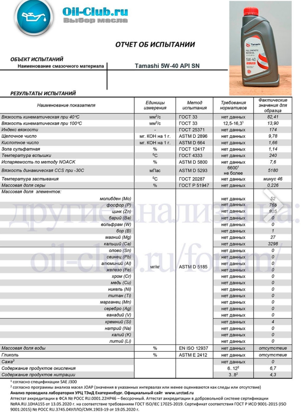

ТО вовремя сделано!👍Масло Tamashi 5w-40 производится в г.Обнинск.Данные по лабораторному анализу с ойл-клуб www.oil-club.ru/forum/top…i-5w-40-api-sncf-svezhee/ и прикрепил скрин.Я не знаю как там полимерный загуститель насколько он крепкий не знаю.Но сделано на пакете присадок из ричфула это Китай.По мне так лучше брать Mirax MX9 5w-40 SP класс там европейский пакет Инфиниум, есть ПАО+Эстеры с нафталинами и молибдена побольше чем здесь.Посмотрите на Ойл клуб результаты анализы этого масла и понятно всё будет.

Скорее всего вы помыли масляный фильтр, а не каналы двигателя.

А нужна ли промывка при замене, учитывая наличие моющих присадок в маслах?
В последние лет 10 вообще не пользуюсь промывкой и не я один такой. Тут автор перебдел…
