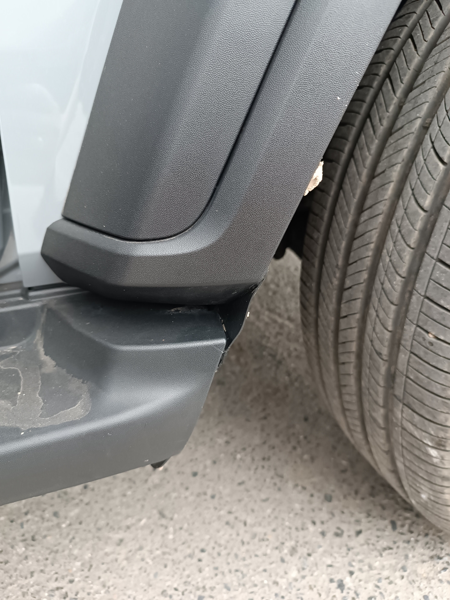

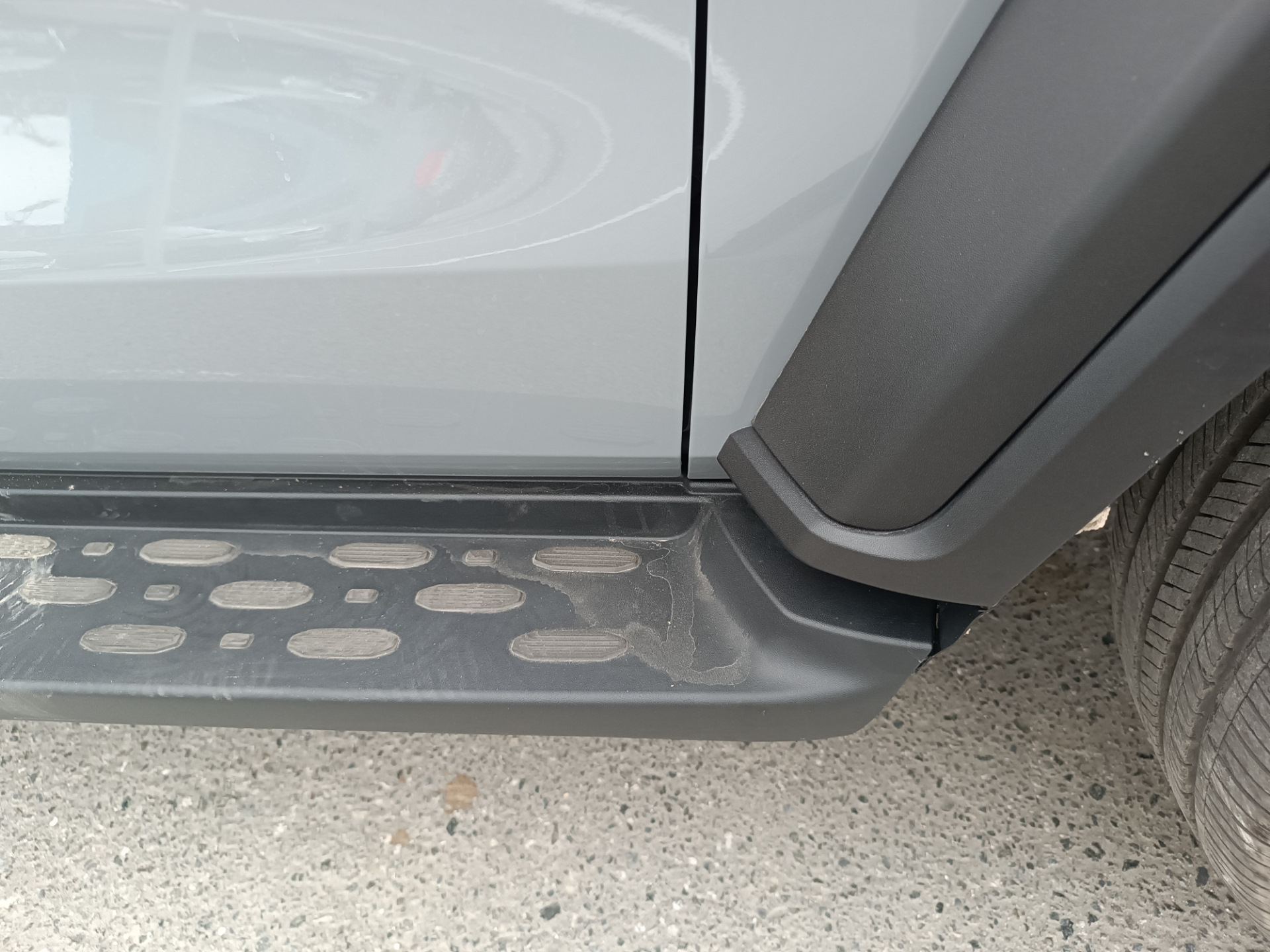

Всем привет! Ну вот и дошли руки до драйва. Сразу после покупки заметил как закидывает грязь на подножки, ставить брызговики не хотел так как слишком уж они длинные а короткие ге нашел в продаже. Было решено заклеить расстояние между фендером и подножкой. Вырезал из картона шаблон и по нему из листовой резины два кусочка. Приклеить на двухкомпонентный клей. Пробег 2800 они на месте мойкой проверено не однократно. Теперь не закидывает грязь на подножки.

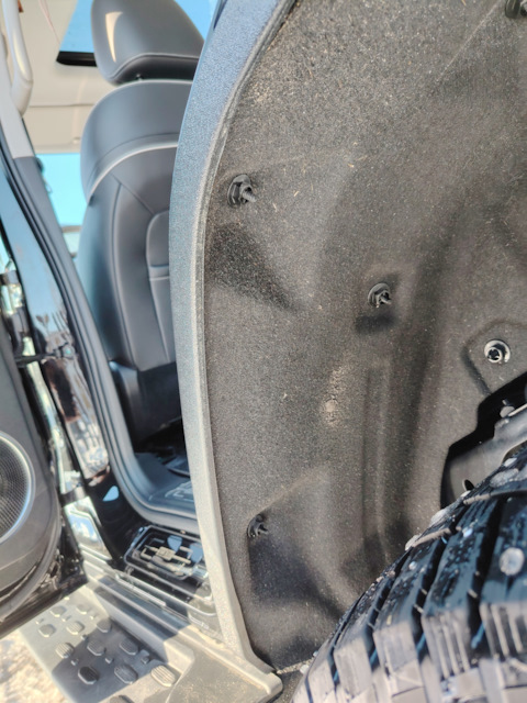

А я думаю почему у меня закрыто, потому что подкрылки передние стоят!
Тоже надо менять штатные на другие подкрылки перед зимой. Пока руки не дошли. А какие у тебя стоят? Встали хорошо?
Дилер ставил, но вполне нормальные

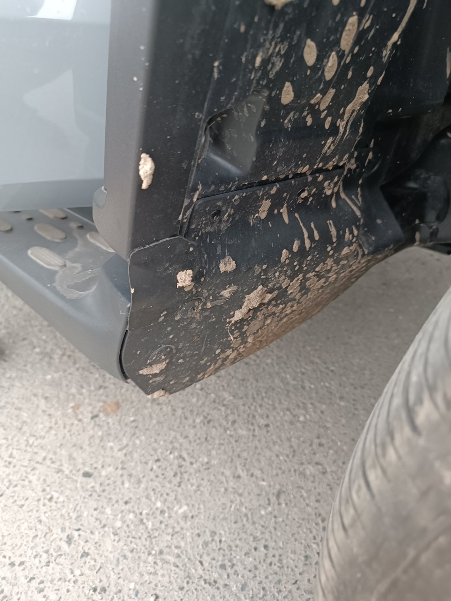

Брызговики и те не спасают… а это решение и подавно. Прокатитесь за танком в дождь и все увидите :)
Мне главное чтоб не накладывало на начало порога. Как сделал я меня устраивает.
Брызговики можно подрезать, если длинные
Ровный край не сделать красиво
