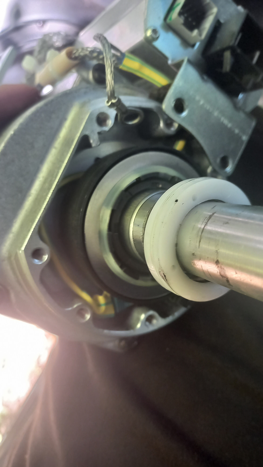

Буквально на днях читаю в одном из онлайн изданий следующую статью:
"У автомобилей LADA 2023–2024 годов выпуска начали массово выходить из строя электроусилители руля. Проблему выявили автомеханики: при ремонте сразу нескольких машин был обнаружен один и тот же дефект — разрушение пластикового подшипника. Из-за этого руль начинает хрустеть, закусываться и в итоге полностью отказывает. Причина — замена металлических подшипников на дешёвые пластиковые, которые не выдерживают нагрузок.
По словам мастеров, примерно через год эксплуатации пластик начинает разрушаться, исчезает смазка, появляется стружка, двигатель перегружается — и руль перестаёт слушаться. Один из дилеров подтвердил каналу Mash наличие проблемы, пообещав установку нормальных деталей с 2025 года.
В «АвтоВАЗе» признают, что знают о подобных жалобах, но называют их единичными. Завод планирует провести дополнительную проверку информации. Между тем, автосервисы уже фиксируют тревожную тенденцию — проблема может оказаться массовой."
На моем автомобиле 24-го г.в. с пробегом 7.5 тыс. км. ситуация с ЭУРом точно такая же — при трогании с места или попытке на месте повернуть руль в ЭУРе появляется то ли "гул", то ли "хруст". В движении таких проблем нет. На второй моей "Гранте" 19-го г.в. таких проблем нет при пробеге 85 тыс. км
