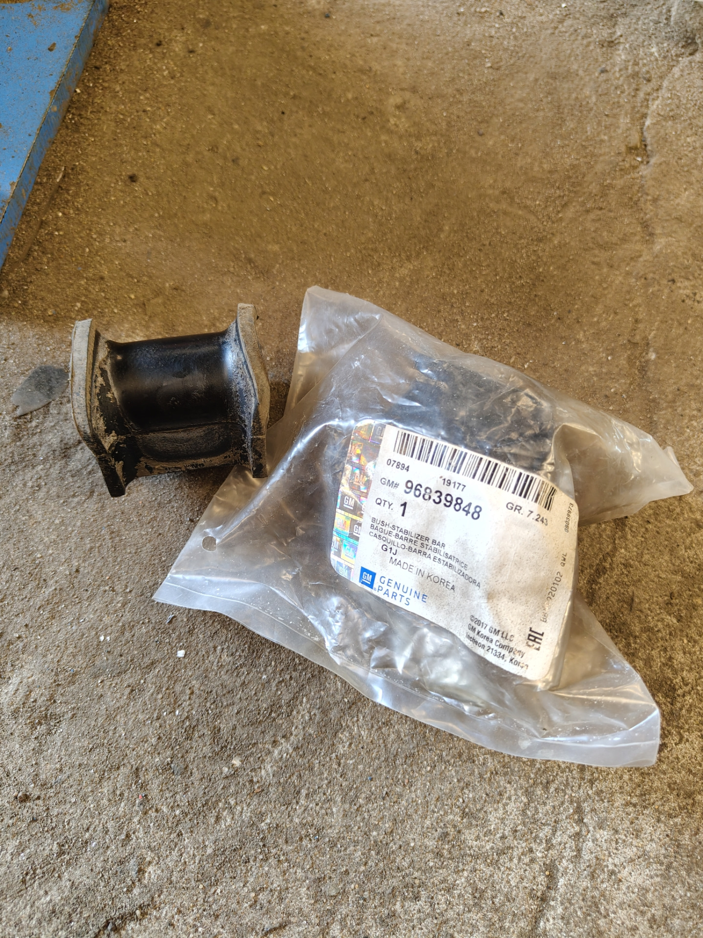

Заметили что старым втулкам уже хана, и вовремя я поменял клапан вкг чуть чуть масло закидывало в дроссель
Как не заглядывая определить на "ощупь, жопом" предпосылки что пора менять? Какие симптомы?
Управление хуже, валкость, мелкие громыхания на кочках
трудно менять втулки?
Подрамник снимать не нужно, доступ есть
