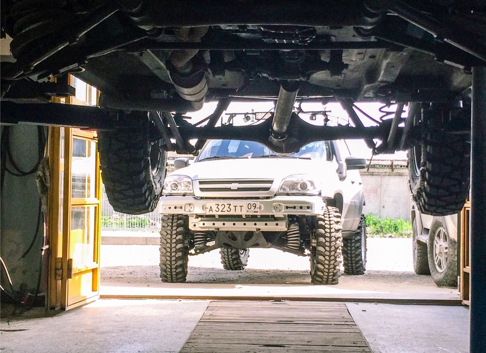

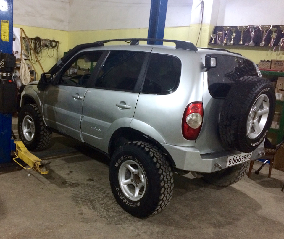

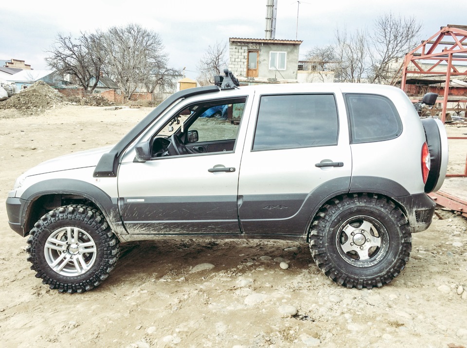

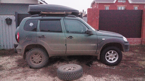

После того, как окончательно были убиты 2 покрышки Сильверстоун 31х10.5хR16 в Походе за звездами встал вопрос какие колеса брать. Машина стояла, как неприкаянная под навесом вот в таком виде…
Так как две покрышки были вполне себе живые, то рассматривал вариант просто докупить два новых колеса в том же размере и забыть про это. Но не так все просто…

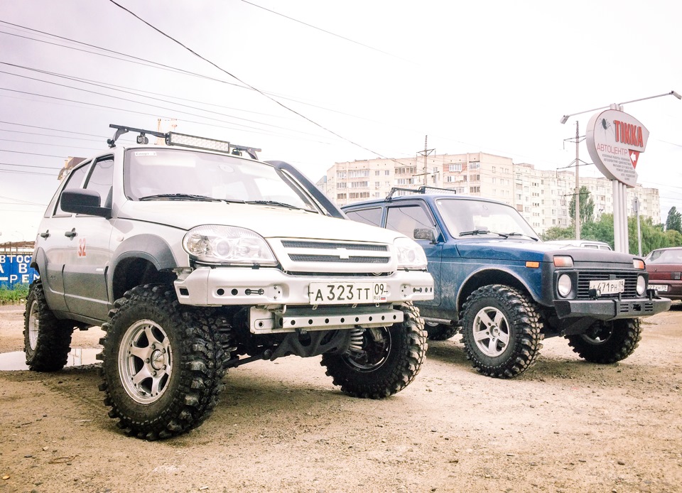

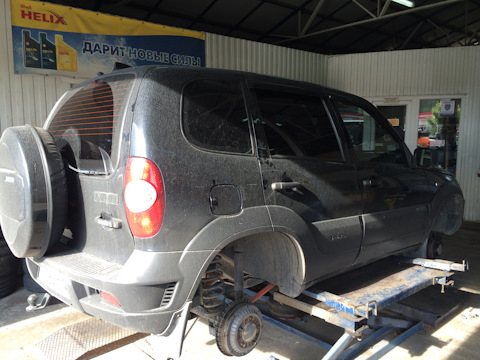

Во-первых, чесались руки поставить 31-ой Симекс, который в реале 32,2 дюйма. Но под них нужно было опять дорабатывать арки и уже точно втыкать могучую понижайку. Вот так это смотрится на машине.

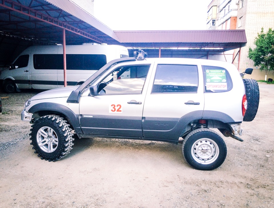

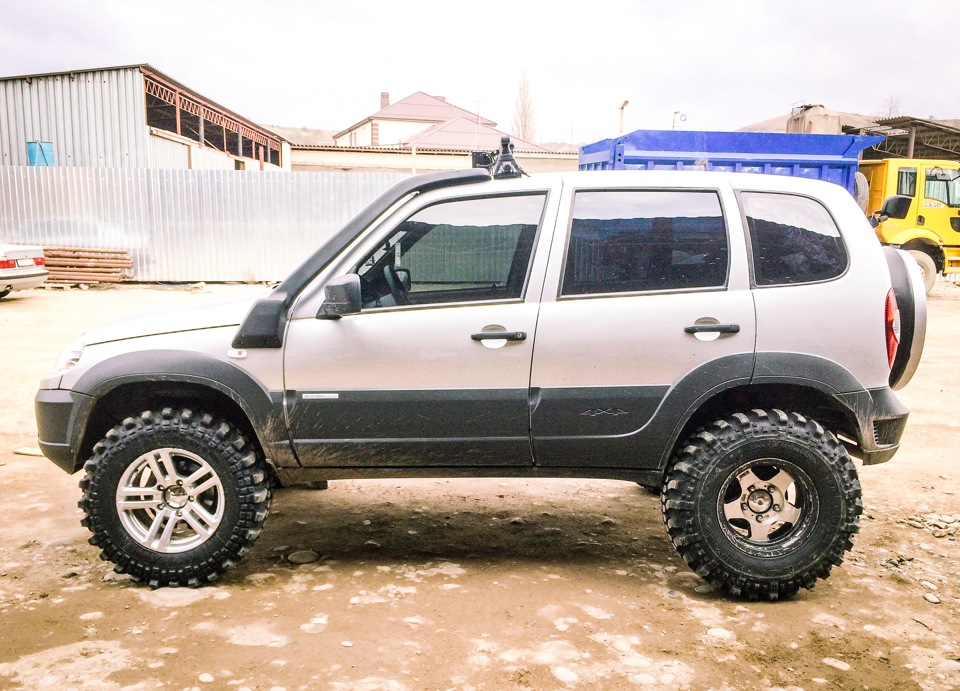

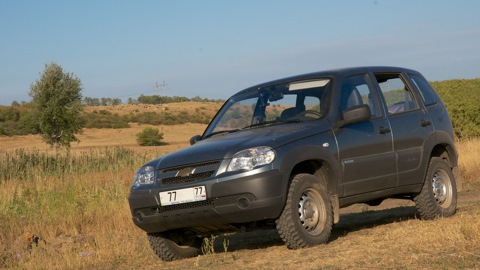

А во-вторых смущал ценник новых Сильверстоунов. Дешевле 14 тысяч за колесо (если брать пару) не находилось. Тем временем на просторах Авито нашел в Волгограде комплект почти новых Сильверов, но под диск R15, а так как у меня давно лежат такие диски вариант был вполне хороший! Были сомнения по поводу — не кинут ли, но после разговора с хозяином резины сомнения отпали. Стас (так его зовут) оказался заядлым нивоводом и что самое приятное узнал и мой Шевик и нашу спортивную НИВУ999. После оплаты он быстро переслал мне колеса и в подарок наклейки своего клуба! Спасибо тебе, Стас, если читаешь!

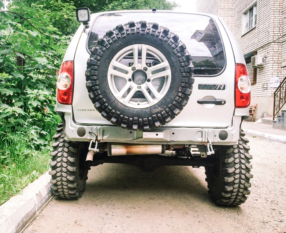

И вот машина снова в строю и готова бороздить просторы бездорожья.

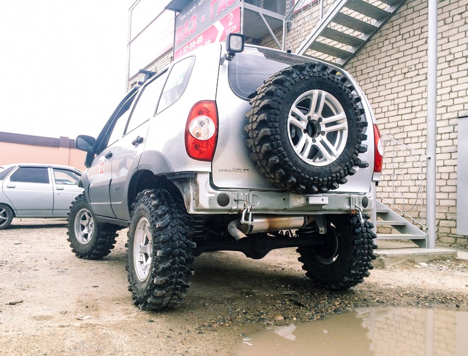

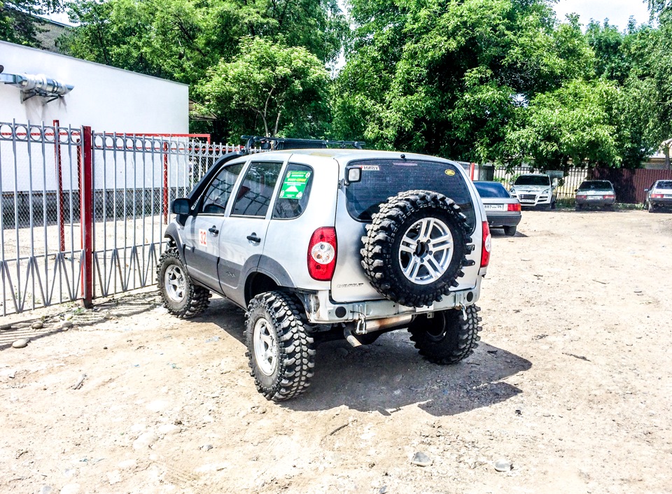

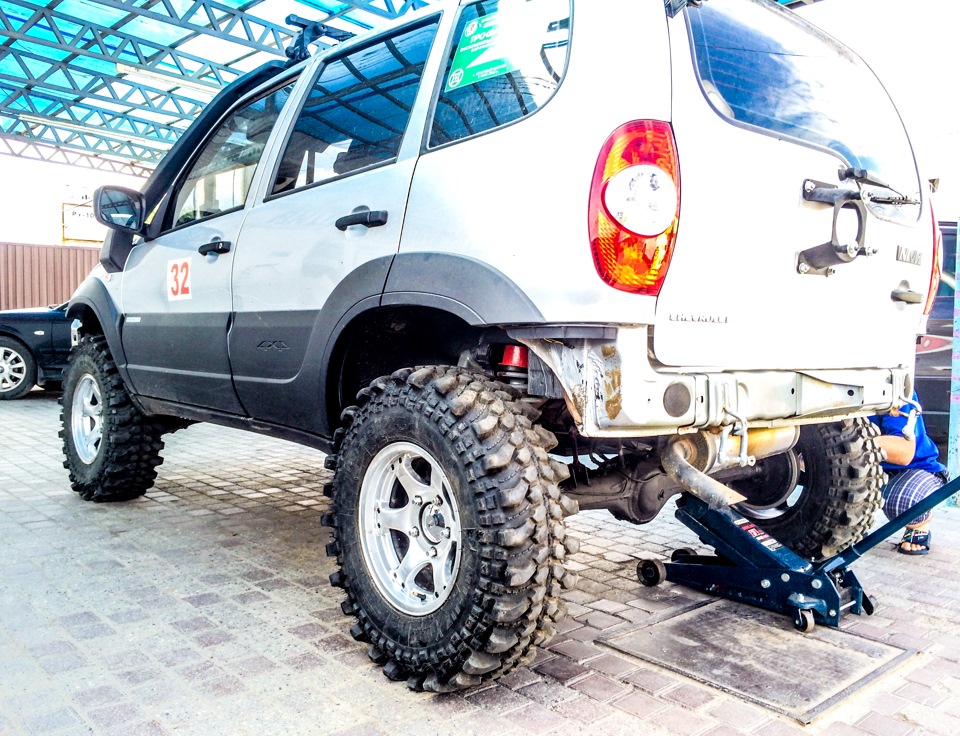

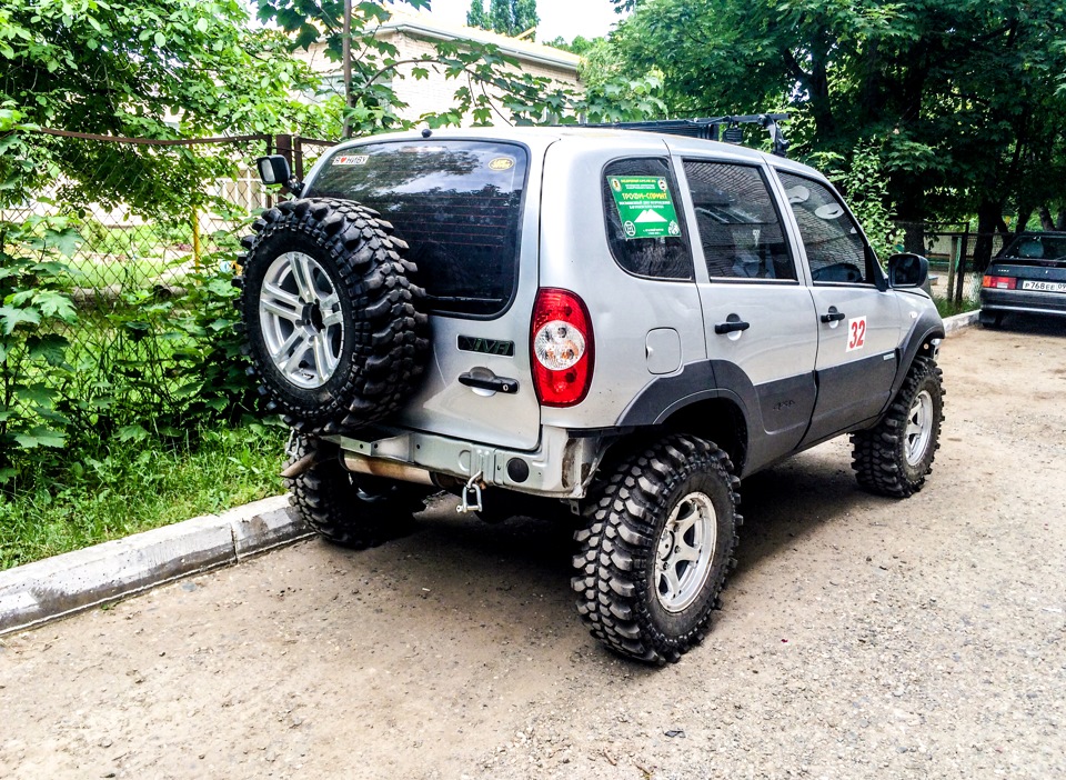

Теперь у нас такой комплект — Диски RW Premium Н154 Chrome W7 ET0, Шины Silverstone MT-117 XTREME 31x10.50хR15. Кроме того, старые два колеса пошли на запаски мне и другу. Немного доработав стандартное крепление, повесил колесо на дверь.
По ощущениям тоже разница есть между 31-м колесом на 16 и 15 диске. На R15 машина идет мягче, резина лучше плющится, сбросил 2 кг с колеса, но балансируется плохо, верней совсем не балансируется )))

Привет, у тебя с задней дверью от веса запаски ничего не случилось? переживаю не за петли, а за место крепления крона, что бы не вырвало на кочке)
Привет!
Ещдил так гле-то 7-8 месяцев и все ок. Ниче не провисло, петли в порядке. Моя запаска весила 29 кг
привет, спасибо. Мне поведали, что ты усилял еще дверь изнутри, вранье или так и есть? Вот думаю стоит туда пластину колхозить или нет…у меня запаска 25 где то весит, ну и крон массивный получился, кило на пять наверно)))) Переживаю, не за то что провиснет, а как бы сзади идущий автомобиль не осчастливить отвалившимся колесом))
Дверь не усиливал. Если только кто-то из тех, кто тебе поведал без меня ее усилил )))
Я кронштейн не делал, просто сделал проставку под родной кронштейн, что б отодвинуть колесо от двери, иначе не помещалось большое 31 колесо. То есть рычаг даже больше стал. Единственное, что пр активной езде по пересеченке дверь поскрипывала по тяжестью колеса.
Более того, у моего друга на шниве на длинном кронштейне 30 колесо ездит уже года 3-4! Пробег где-то тыщ 80 наверно. Дверь тоже стандартная.

31 колеса влезут с лифтом, или надо рычаги двигать и задний мост?
И двигать надо и арки резать ) малой кровью не обойтись
Эхх. Или не парится и 29 воткнуть)

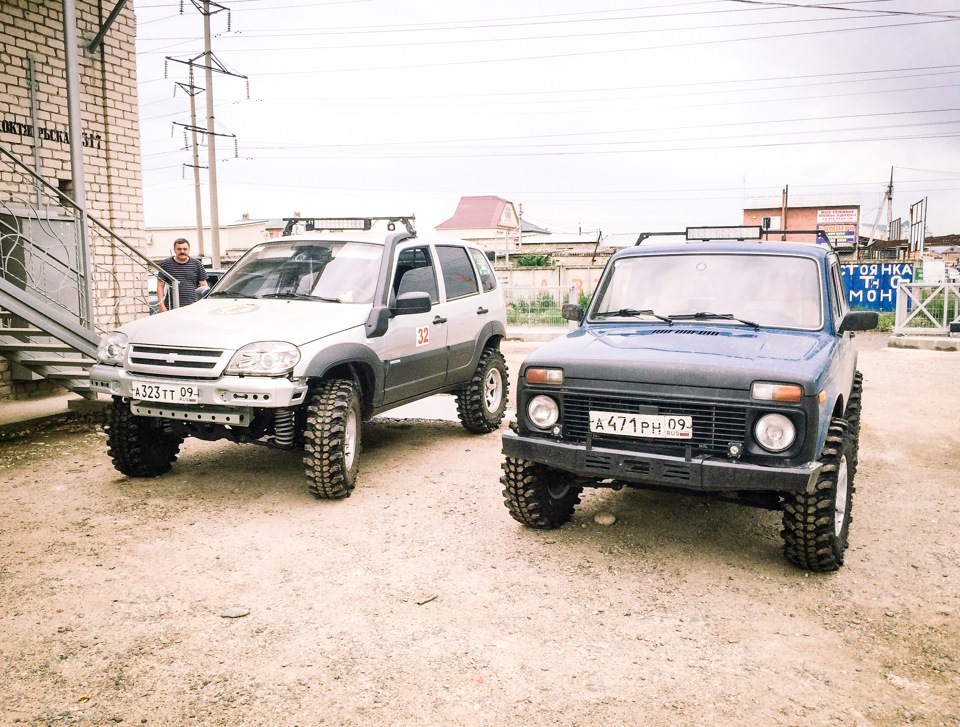

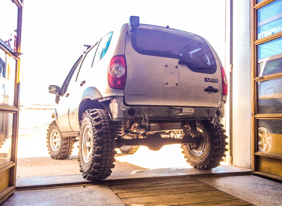

Мне кажется, что на 3-м фото мост загнут с левой стороны? Удивительно, по горам на таких тапках, а мост не обварен.
Это только кажется!) это потому, что слева стоит 32 колесо, а справа потертое 31. А мост усилен особым способом) в бж можете почитать.
Спасибо, посмотрел. Познавательно, теперь я знаю уже 4 варианта усиления.

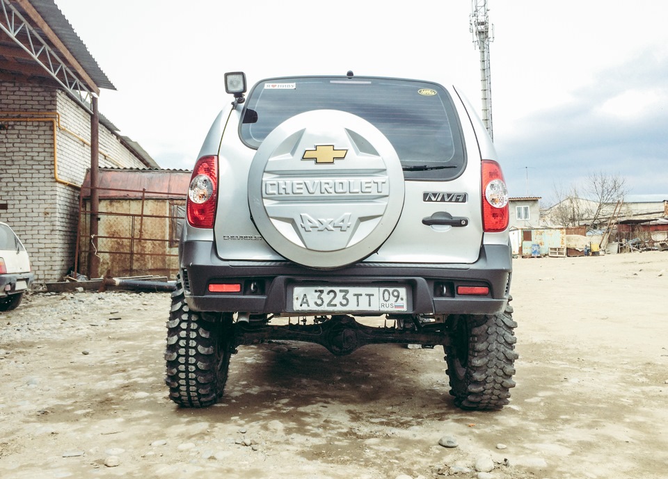

А дверь не провиснет под таким весом?
На другом Шевике уже несколько лет 30-ое колесо ездит и вроде все ок. Посмотрим) провиснет поднимем )

А не пробовали использовать гранулы для балансировки, которые внутри колеса засыпаются?
Вот что ты раньше молчал?) это идея! Надо попробовать!

Поздравляю! Но каждый раз удивляюсь… не чиркает на ходах подвески? Мне, что бы добиться скажем так идеальной артикуляций подвески на 31х сафарях пришлось многим пожертвовать) вот начало www.drive2.ru/l/6192012/
Спасибо!
Не чиркает) только там тоже все переделано )
