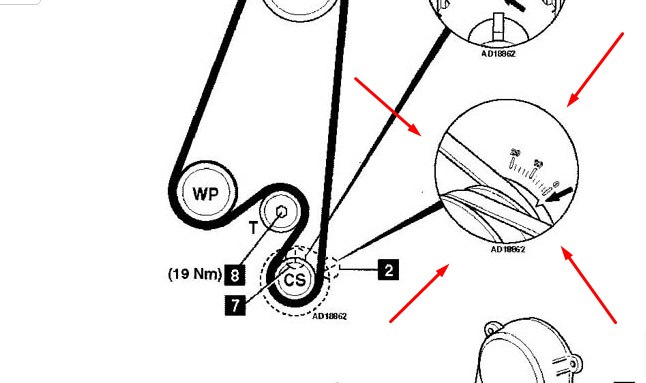

8. Снимаем нижнюю крышку ремня ГРМ, открутив три болтика, ключом 10 мм. Так же можно открутить трубку щупа, что бы не мешалась, она кренится одним болтиком 10 мм. Оставшееся отверстие, нужно закрыть от попадания грязи, чистой ветошью
9. Устанавливаем метки на шкивах коленчатого вала и распределительного вала.
10. Откручиваем ролик натяжитель, снимаем его и ремень ГРМ.
1. Первым делом проверяется правильность установки меток на шкивах.
2. Устанавливаем новый ролик с пружинкой на место, отводим его до конца, в сторону генератора и затягиваем, не сильно.
3. Теперь устанавливаем ремень, и ослабляем болт ролика. Ролик с помощью пружины натягивает ремень до нужного состояния, остается только затянуть его.
4. Проверяем метки на шкивах, прокручиваем шкив коленвала два, три оборота по часовой стрелке, и снова проверяем метки. Если все метки совпадают, то собираем всё обратно, в обратной последовательности.

не понял, для чего графы на кожухе и как настраивать?
