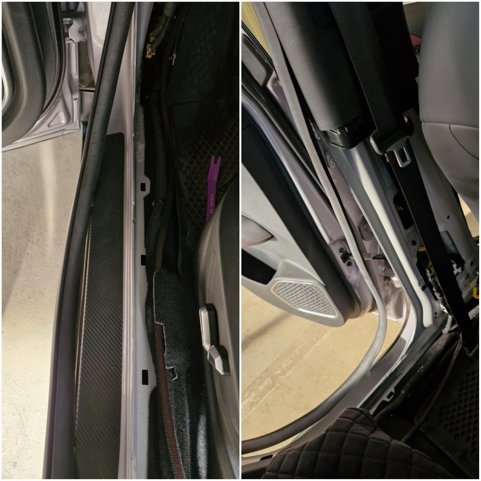

Переходим к порогам, их надо просто дёрнуть. Опять же ничего сложного
Начинаем тянуть)
Важно прикручивать провод массы именно на кузов, а не на крышку багажника !

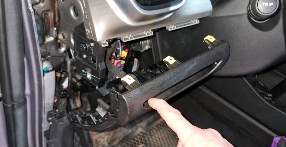

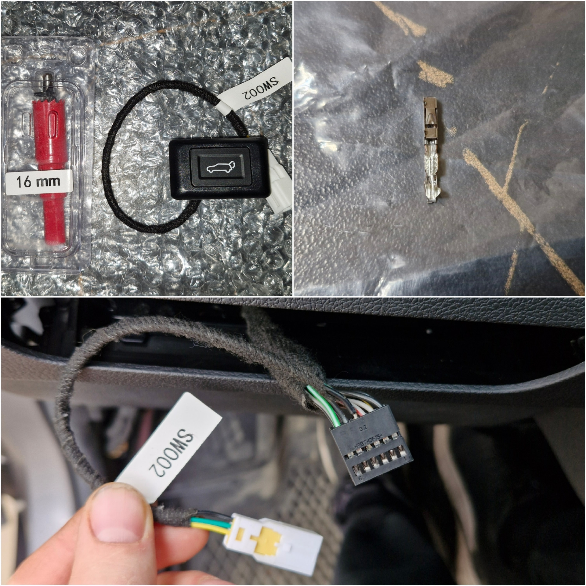

Передняя кнопка :
В комплекте есть передняя кнопка. Устанавливается где то в районе заглушки предохранителей, но я её ставить не стал, вместо этого задействовать кнопку которая у нас не активная.
Пин — N90764701
И пинуем его в разъём нашего блока кнопок в четвёртый номер.
Кнопка YYT TS-H011
sl.aliexpress.ru/p?key=0f7P3vR
Идею по кнопке посмотрел у baltazar007 🤝🤝🤝

Находим предохранитель IF03 вытаскиваем его и вставляем в разветлитель . Соединяем наш провод питания с разветвителем и вставляем его в блок.Туда же запитал красный провод от сенсора .
Белый провод сенсора подключается в предахронитель IF05 . Так же заранее купил разветвитель и подключил с помощью него . Осталось одеть прокалыватель зелёного провода сенсора ноги к зелёному проводу передней кнопки и прикрутить массу на кузов
Проверяем и собираем обратно пластик . Регулировки электропривода оставил в штатных значениях, ничего настраивать не пришлось .
