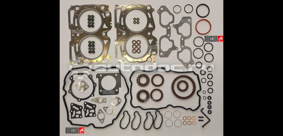

В этой записи я буду писать о том, что покупал, артикулы и сколько это стоило. Поехали.)
Запчасти:
12200AA390 — коленвал EJ207 (БУ) — 20000
4B8296H-STD — вкладыши шатунные ACL — 5382
5M8309H-STD — вкладыши коренные ACL — 1009712100AA081 AJS-аналог — шатуны H-Beam AJS — 18746ARP2000 AJS-аналог — болты шатунные AJS — 8948
12033AB640 — кольца поршневые — 1082810105AA351 SGSEJ204 — комплект прокладок двигателя — 20123 *не рекомендую для ej206
11034AA010 — шайба с уплотнением под болты полублоков (6шт) — 1488
22060AA070 — датчик детонации — 5068
A_W56FA-68SV — термостат 68 градусов TAMA — 4395
MD07011S — прокладка ГБЦ Matsuma (2шт) — 464822690AA440 Аналог BOSCH 0258005726 — кислородный датчик — 6561
Необязательное (крепеж и прочее опциональное):
805323040 — кольца стопорные поршневых пальцев (10 шт) — 420
11051AA070 — заглушки распредвала ГБЦ (4шт) — 1556
800210990 — болты полублоков (8шт) — 2272
800610010 — болты полублоков (2шт) — 368
800708620 — болты полублоков (6шт) — 678
800708630 — болт полублоков (1шт) — 150
13271AA071 — шайба крышки ГБЦ (18шт) — 1908
800706630 — болт крышки ГБЦ (16шт) — 1248
11832AA031 — прокладка фильтра картерных газов (2шт) — 650
13270AA162 — прокладка крышки ГБЦ — 739
13272AA094 — прокладка крышки ГБЦ — 661
ACD020063 — прокладка свечных колодцев KIBI (4шт) — 732
19036250B — сальник распредвала Corteco (4шт) — 1956
PS132 — датчик давления масла TAMA — 732
? — выхлоп в сборе (БУ) до турбин — 15000
902370029 — гайка выпускного коллектора (6шт) — 88813073AA180 Аналог MILES AG02036 — Ролик обводной ГРМ 2-х рядный (2шт) — 1704
13199AA010 — болт шкива распредвала (4шт) — 640
Другое:
Сборочная паста ВМП — 990
Мойка деталей двигателя — 10500
Запись будет пополняться по мере сборки двигателя.

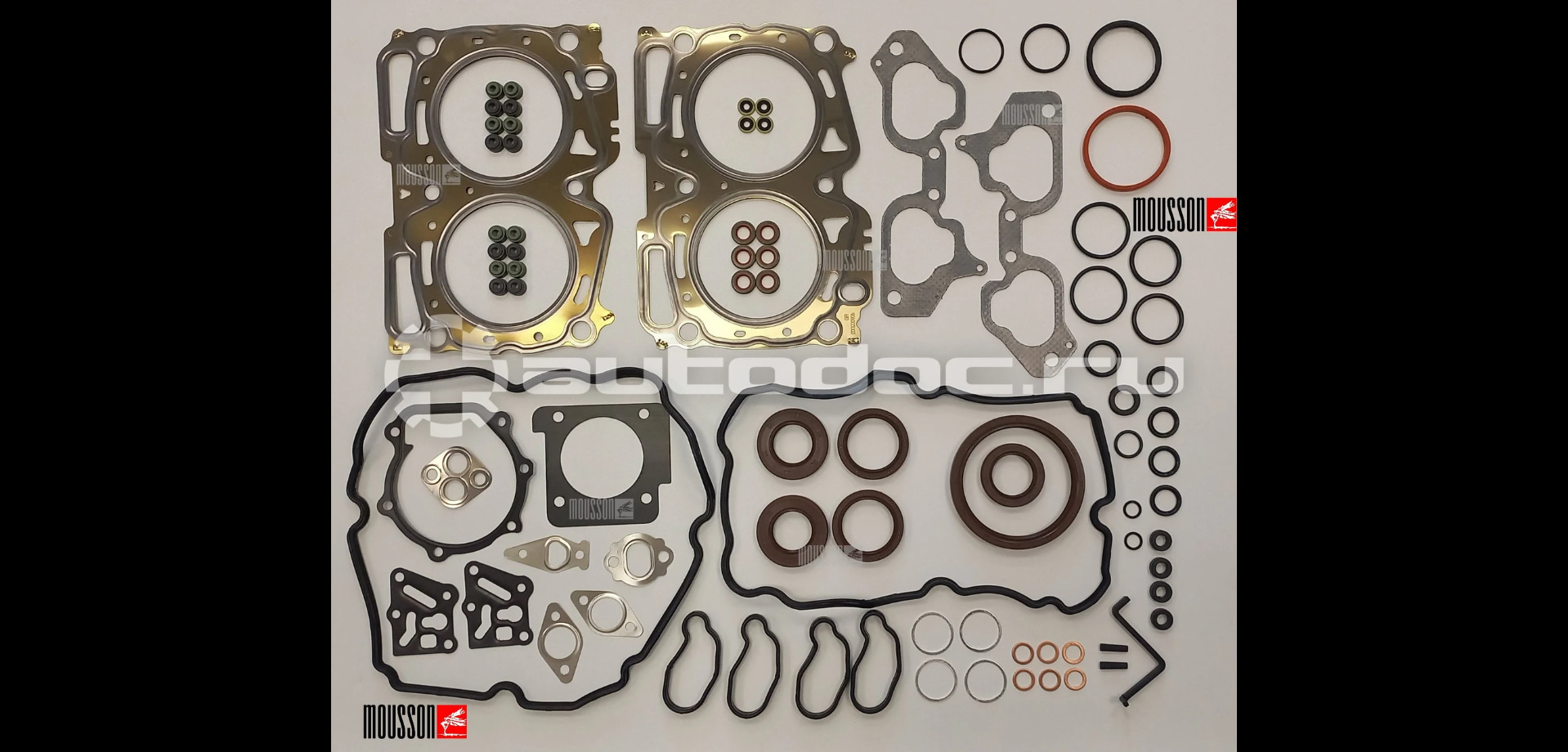

* из набора подошли далеко не все прокладки. Все что по блоку и мелочевка — да, все что по ГБЦ, начиная от прокладок ГБЦ — нет. Самое показательное — сальники распредвалов: два подошли, два больше, чем нужно.

Брали на узет такой набор прокладок, при перегреве легко выдуло прокладку ГБЦ. Яб побоялся и может именно прокладки ГБЦ взял MLS оригинал. Мне на 2.5 когда-то вышло не так страшно как ожидалось.
Ну я тоже так подумал именно про прокладки ГБЦ. Посмотрю по факту, может отдельно докуплю. Сколько дули в узет?
Атмосферный.
В итоге, докупаю прокладки ГБЦ.))) Из набора просто не подходят по отверстиям. Ну как… Процентов на 80 подходят. Но нафиг.)
Орига все равно очень дорого…
Ну как я и говорил, надо искать хорошие MLS прокладки.
А отверстия в прокладках отвечают за распределение потоков в рубашке охлаждения.
Я понимаю про отверстия. Взял сейчас Matsuma. Посмотрим.

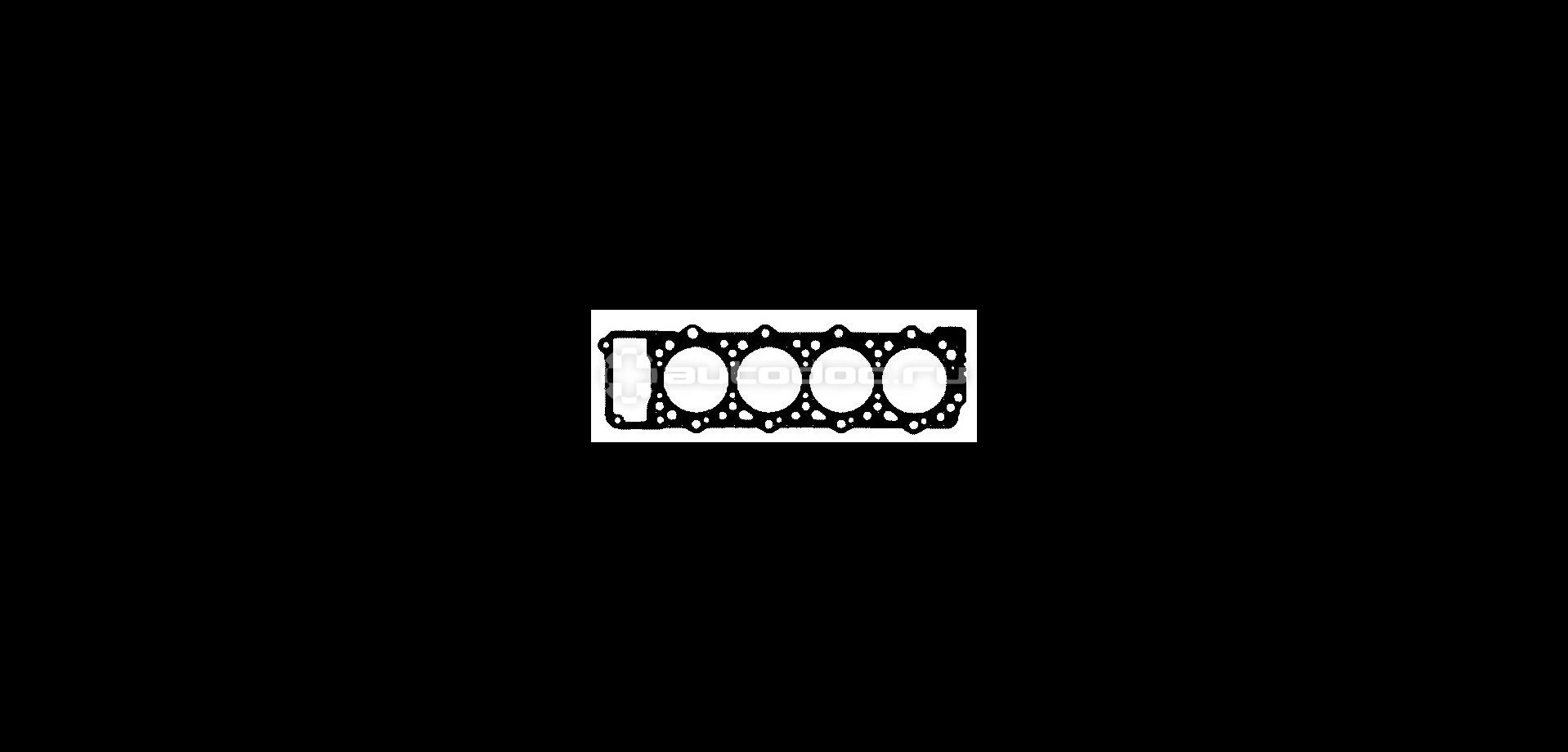

Я брал bga
Не рискнул. То что есть по BGA выдает вот такую фотку прокладки.
BGA CH3598 но у меня был 2.5.
