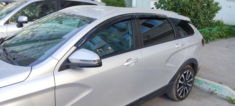

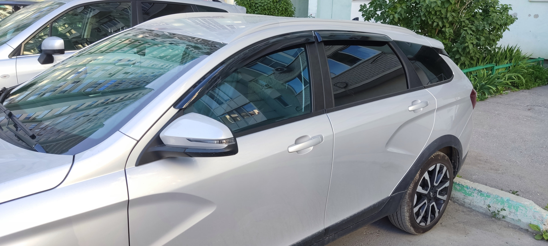

А кто-нибудь клеил атермальную плёнку на лобовое и боковые стекла? Есть вообще эффект или просто перевод денег? А кондиционер да, очень неоднозначный по работе, то вроде норм, то никак осилить не может
Помогает, был Датсун боковые атермалка лобовое без тонировки .с лобового жарило в разы сильнее.
На Весту сразу перед полностью атермалкой заклеил.
Нет, её вообще не видно изнутри, с улицы чуть оттенок появляется. Единственное, если ехать в солнечных очках с поляризацией, то будет немного радужное стекло.
Мне не мешает, на предыдущей машине 10 лет отъездил, кайфовал и тут решил приклеить. На счёт лобового с подогревом тут тоже кому как, он сам по себе этими нитями в сумерки отсвечивает. Плёнка это никак не усугубляет. По крайней мере мне. Полосу сверху не клеил. Если есть сомнения, то можно попробовать боковые для начала приклеить. Но самый основной нагрев идёт от лобового. Так же можно приехать на сто и посмотреть вживую плёнку.
Тут надо отзывы и обзоры смотреть, я когда выбирал lumar была одна из самых дорогих, только на отрез цена куска 1.5*1.5 м мне обошлась в 7 тыс. Этого куска хватило на лобовое и два передних. На станции с их плёнкой мне заряжали цену 13-15 тыс. Я взял в отрез в конторе, которая плёнками занимается и приехал со своей, вышло дешевле, но не все тонировщики так берутся делать
Я клеил недавно Llumar AIR 80 BL SR HPR на передние и лобовое. Товарищ на омоду с5 клеил тоже такую же. Сегодня они проверили термометром на рядом стоящих машинах (обе одинаковые омода с5) с плёнкой спереди и без, разница в 10 градусов. Вот и думайте. Выглядит на машине так.
Очень помогает, Весту еще не клеил но до нее Гранту заклеили атермалкой лоб и бока и прям кайф
Прозрачное лобовое или нет?
Конечно прозрачное, с темными стеклами у нас только избранные в городе ездят
По прибору мерил, на остальных 74%?
Kirill-73
Наклеил себе, неплохой выход из ситуации
Какая у нас светопропускаемость лобового?
Kirill-73
Kirill-73
Изнутри после атермалки видимость сильно ухудшается?
А в темное время суток не сильно ухудшает видимость? Если ещё и лобаш с подогревом?..
Понял, благодарю.🤝
Пожалуйста. Так что клейте и не думайте. Вещь стоящая. Главное выбрать не самую дешманскую
Скажите ещё: со связью нет проблем? Пишут, что атермалка может влиять на приём сигнала телефона и GPS…
Ничего не изменилось. Антенны от ммс на крыше в плавнике стоят. На смартфоне всё так же работает без изменений.
