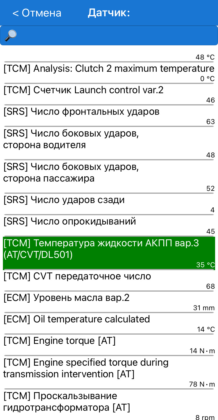

8. Заводим авто и, пробегая "P, R, N, D, S" с паузами на 10 сек, контролируем температуру масла коробке.
Контрольная температура: 35-45 C

Добрый день. В Карсканере не могу найти температуру коробки. Не подскажете где ее искать?
Спасибо, добрый человек🤝! Сделаю частичную пораньше и сам👍👍👍
ну наконец-то, на выборах — братишка Карок!
Неожиданно! Огромное спасибо!
