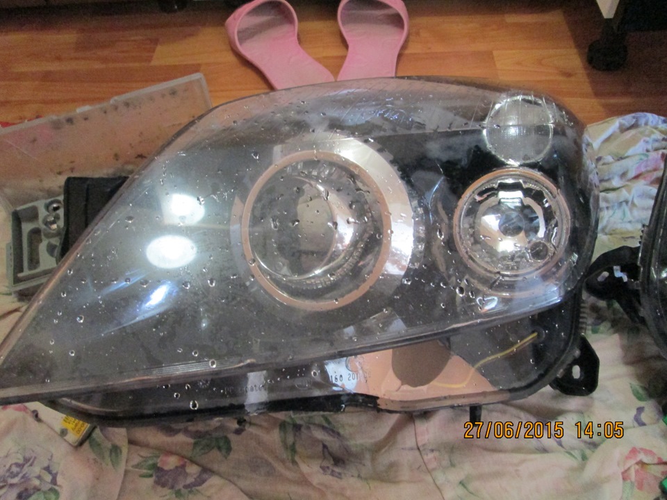

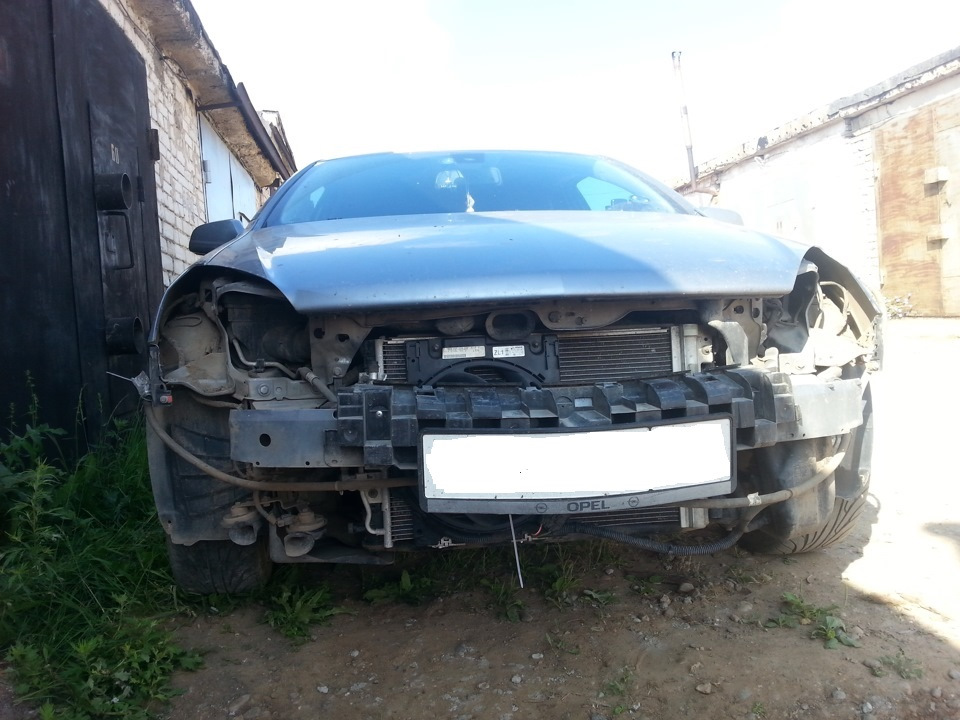

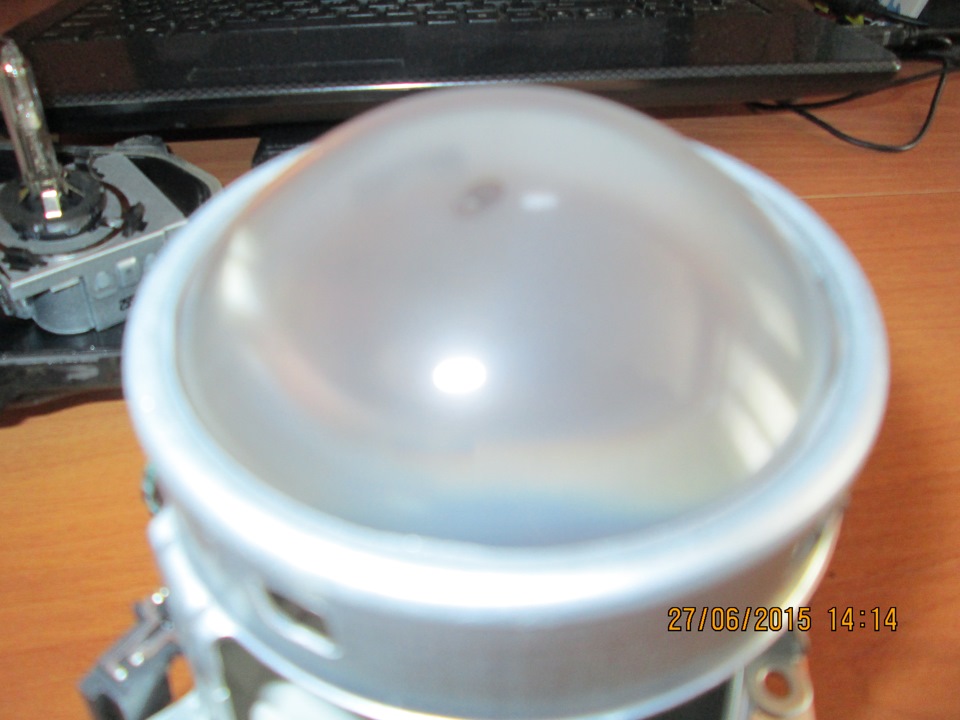

Доброго всем времени друзья! Вот, наконец я решил помыть фары свои т.к. было изнутри много пыли и одна линза была матово белая. Текста будет мало, картинок много. Бампер у меня был снят в связи с предыдущим ремонтом, что и подвигло на мойку дабы потом не разбирать ничего.
Сняли бампер, фары и едем домой для мытья, если есть возможность то можно и в гараже.

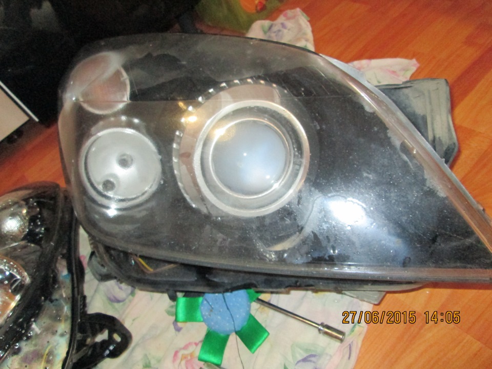

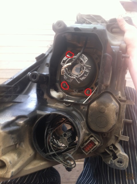

Разбираем фару, тут нет ничего сложного, откручиваем все что есть и все лампы вынимаем. теперь откручиваем саму линзу и не забываем снять три уплотнительных резиночки. Как открутили гайки, тянем линзу вверх на себя и она сойдет с креплений.

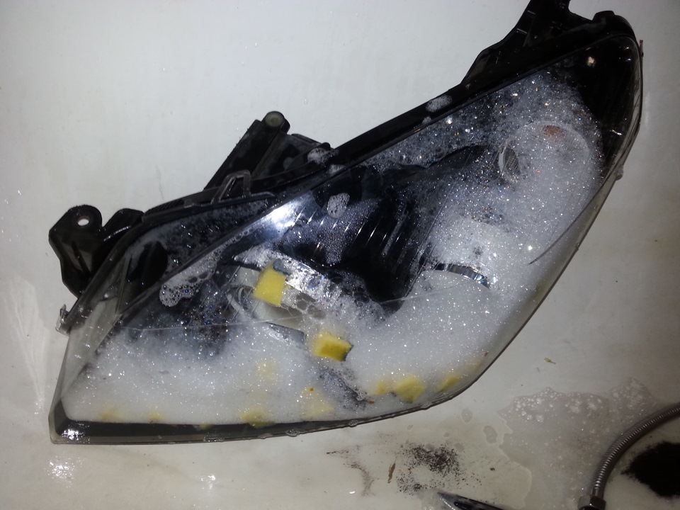

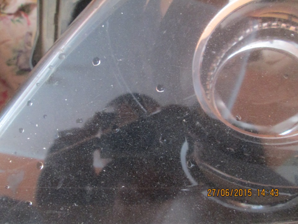

Мыл я так, разрезал простую губку для мытья посуды на кусочки, кинул в фару и налил туда Фейри. Перед этим делом смываем всю крупную грязь.

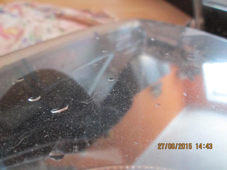

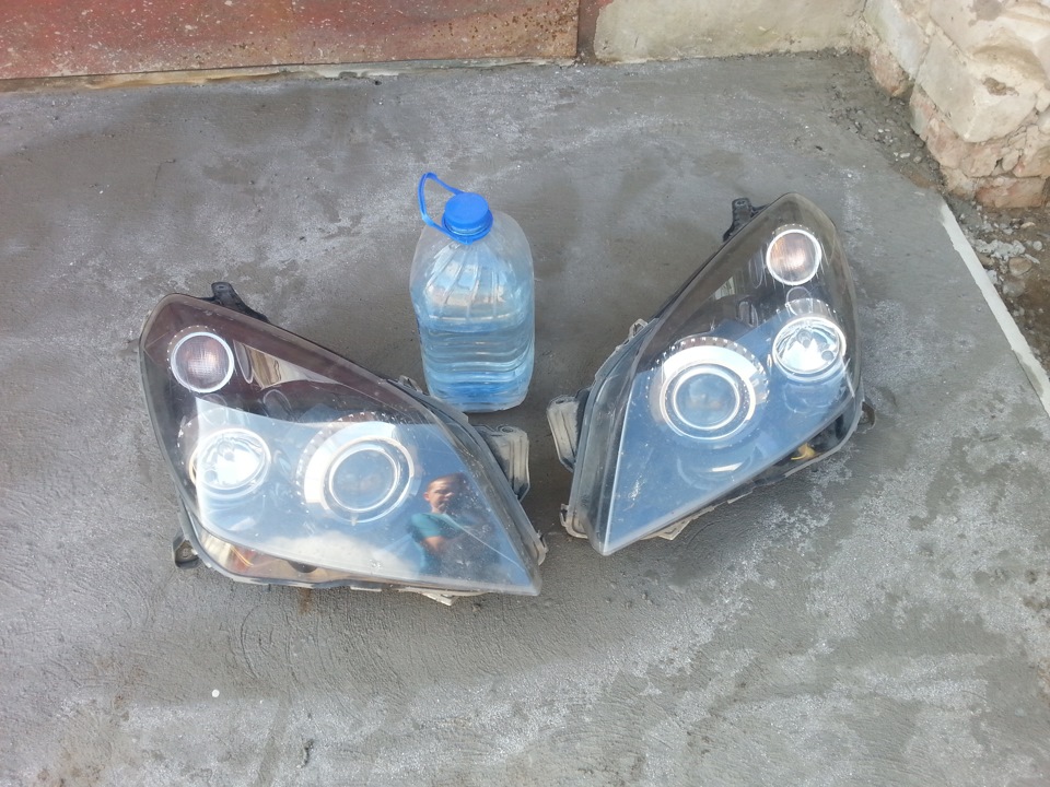

Теперь момент который я упустил, как только мы помыли с Фейри, хорошо душем вымыли все средство смотрим на то, отлетел ли у нас хром. У меня получилось так, что немножко как бы пудры хрома разлетелись по всей фаре. Если у вас так же, то пытаемся все это дело вымыть и только после спаласкиваем дистиллированной водой. если кто не в курсе зачем, после нее не остается разводов.
Теперь или сушим феном, как делал я или придумываем сами.

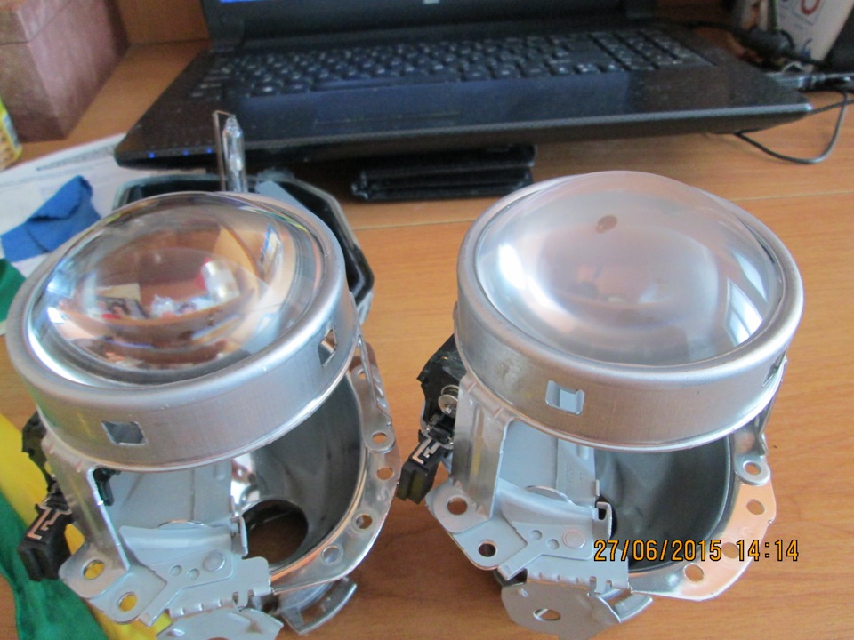

Линзы, о это клевое слово ксенон!
Теперь берем например как я тряпочку для чистки мониторов и экранов и все хорошо протираем. Результат:

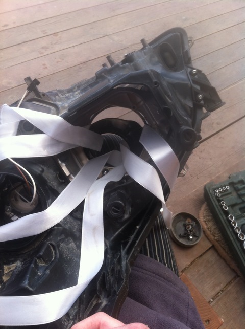

Теперь сборка.Самое сложное это надеть линзу на маску. Делал я это как и кто то на драйве с помощью ленточек для косичек шелковых. Фото не мое с интернета, я не заснял.
Собственно получаем чистую фару изнутри и линзу. проверить эффект пока не было возможности. но, думаю эффект будет сильный только когда сменю ламы, одна уже еле светит.

Геморрой вставлять линзу?
С использованием ленточек и помощью жены — нет. Единственная сложность была правильно без перекоса надеть её.

Линзы с белым налётом — это не нормально! Это знаешь бывает ещё лобовое стекло затягивает таким же, как бы маслянным налётом.
