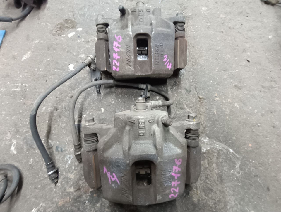

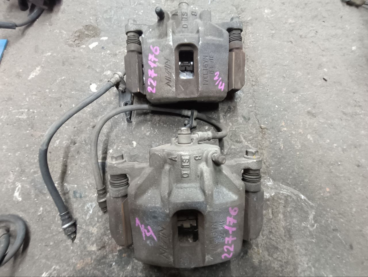

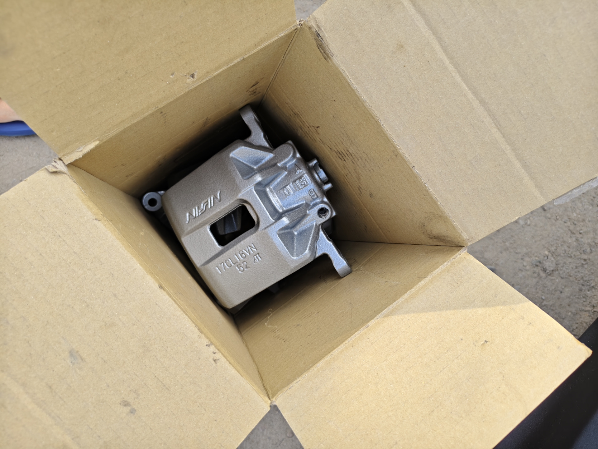

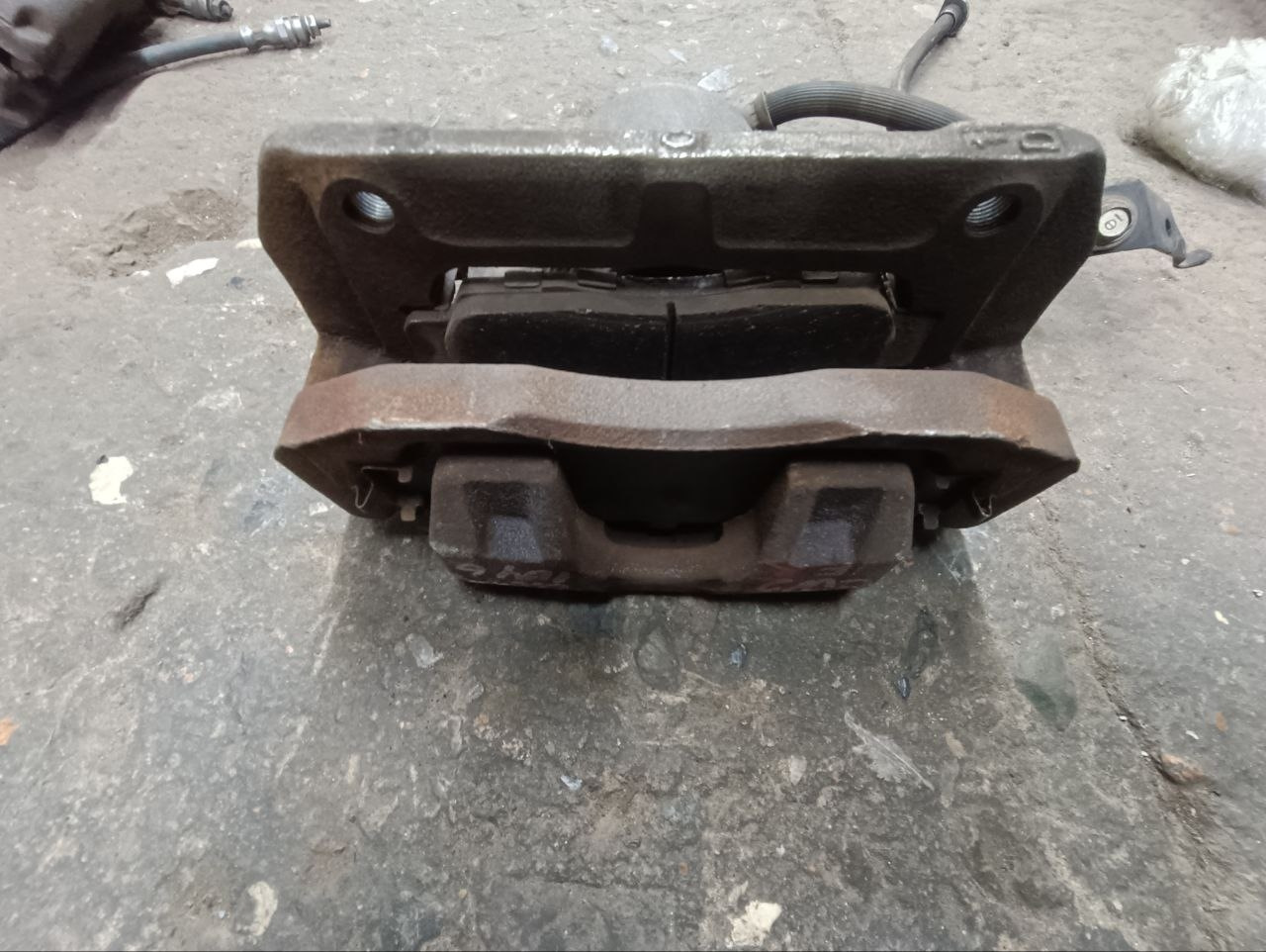

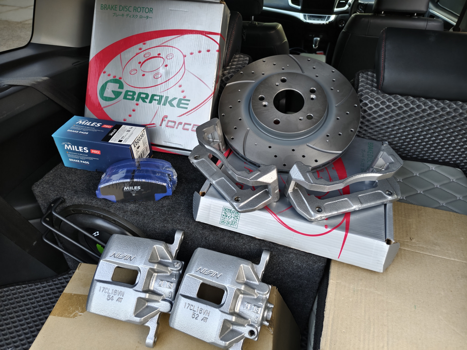

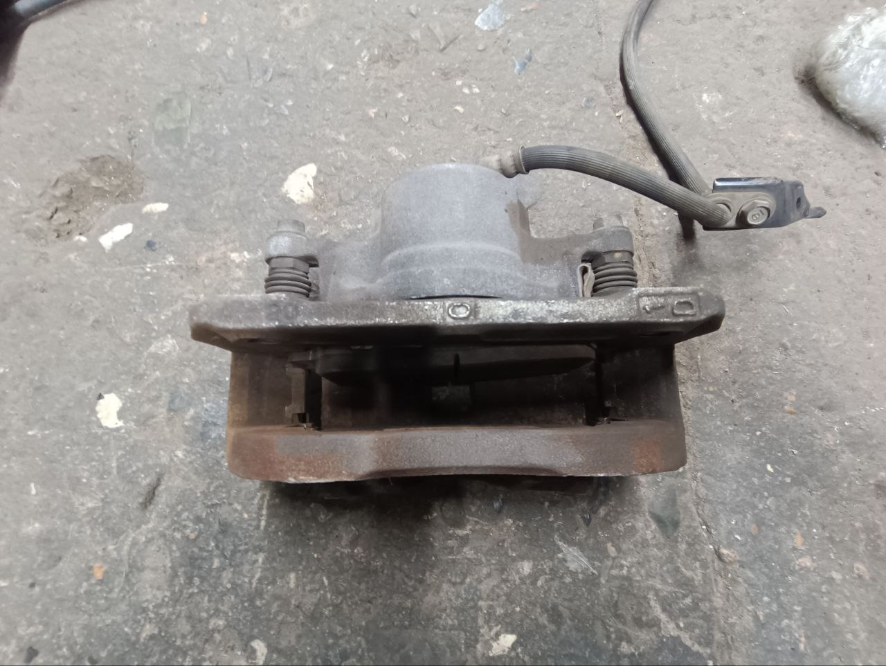

Настало время улучшить тормозную систему, был куплен комплект суппортов, 300х дисков и колодок.

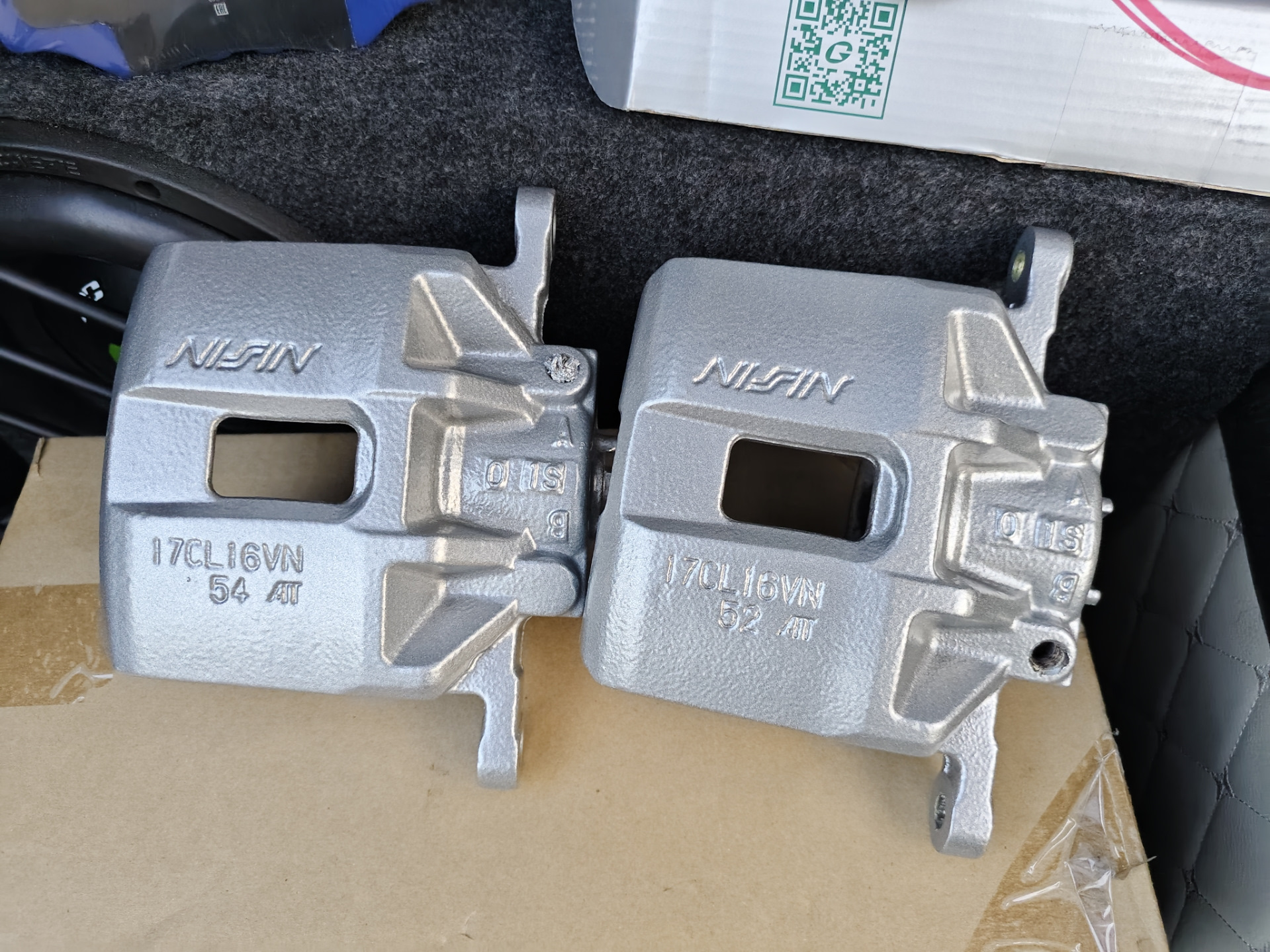

Суппорта нашел у себя в городе через товарища, ну и конечно же отвёз их на песочки и покраску, остальное было в местном магазине

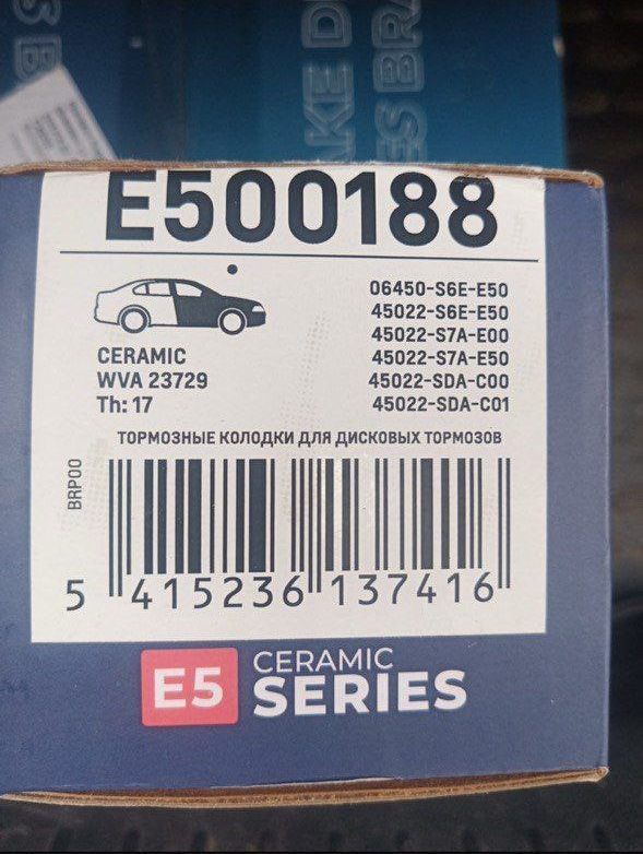

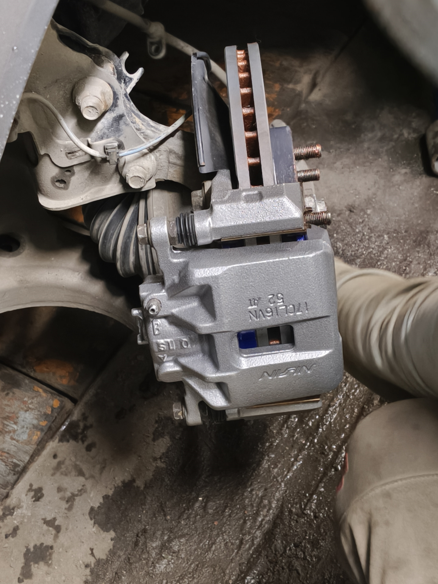

Фотки и артикулы запчастей(тормозные колодки ПРАВИЛЬНЫЙ АРТИКУЛ E500188, на фото неправильные на 280 диск)
Запчасти на фото: 17CL16VN

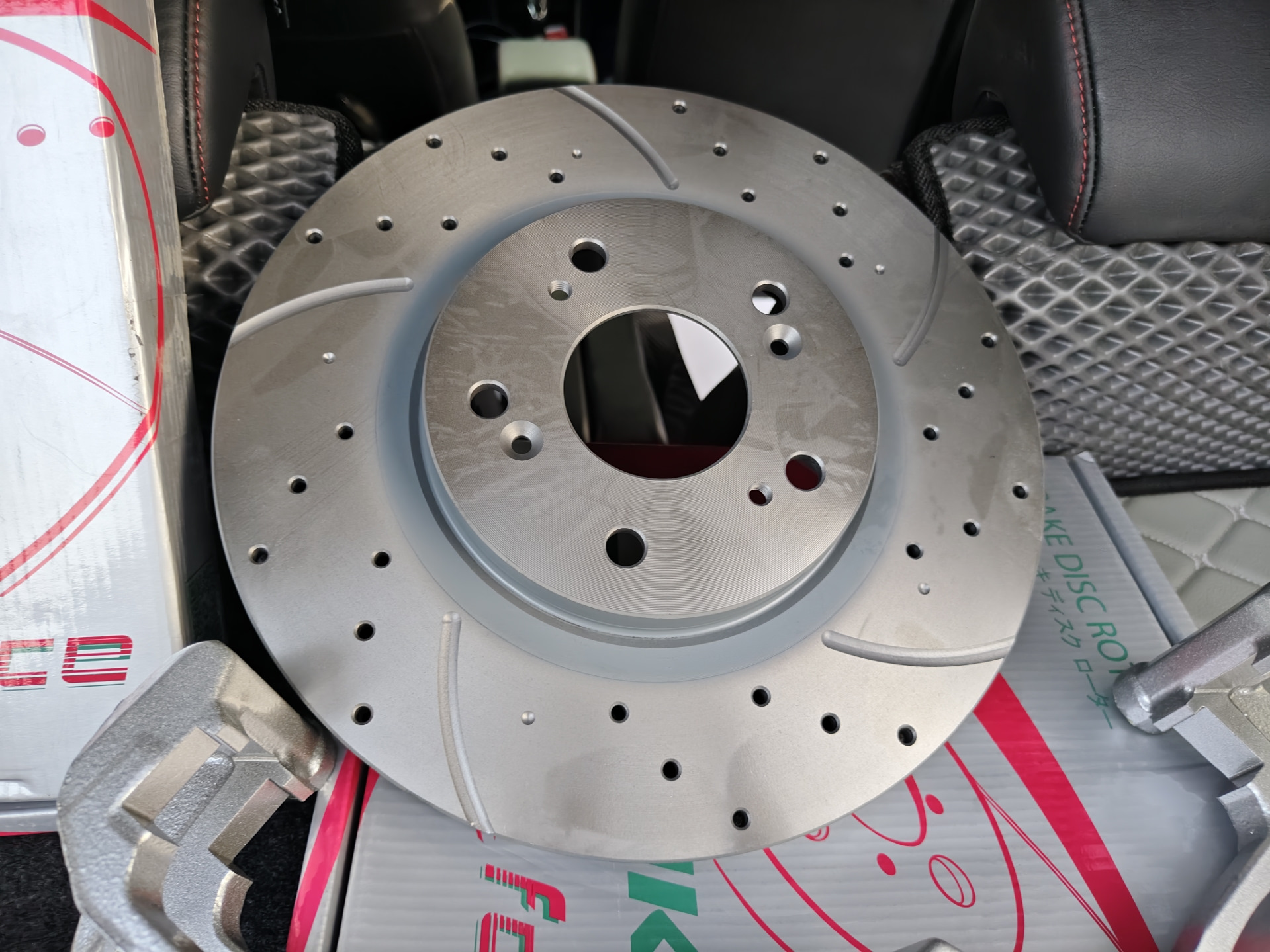

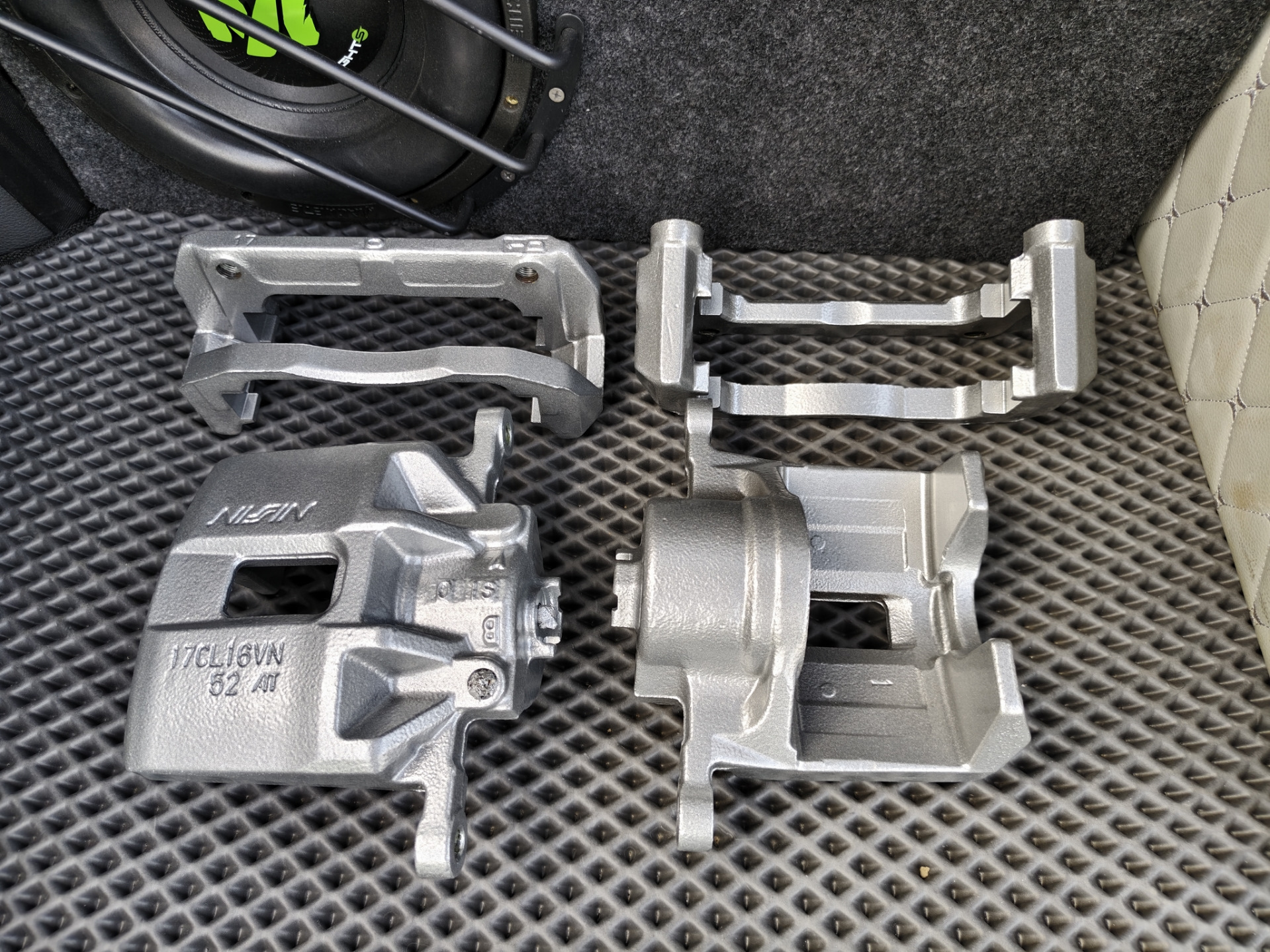

На гибридах тормозов вроде как хватает, за счет торможения рекуперацией, по крайней мере я не испытываю дискомфорта как описывают владельцы турбо версии
у гибрида тормоза как вкопанные, уже 168ткм, а колодки еще Японские стоят, по РФ 44ткм прошли, на другом авто примерно на 30-35 уже менял
Колодки akebono получше чем майлс будут как по мне
Возможно, порекомендовали эти, на таком комплекте человек уже катает, доволен)
AlexST174
Эти с добавлением керамики, очень понравились.
Да я понял, в своё время пользовал фрикшн мастер керамические. Основное достоинство что не пылили, назвать их цепкими и термостабильными нельзя, ну и ценник у них был как у средних колодок. А тут керамика за 1,5р ну как то прям сомнительно. Ждём от китайцев карбоновые роторы за 10тр)
Прилично покатал на трассе уже в жару, очень достойный вариант. Со 170 до 80 на ура. Вот такие вот колодки за1500. Как роторы найдете, пишите)
AlexST174
Согласен полностью. Поставил недавно на перед. Радуют. Тихие, мягкие
акебоно? есть ещё утолщённые кстати, прям плотнячком входят в скобу
Я ставил такие- Akebono
AN-663WK
А, ну у тебя под маленькие суппорта, по ним не знаю. Я под те что в посте под 300е диски.
