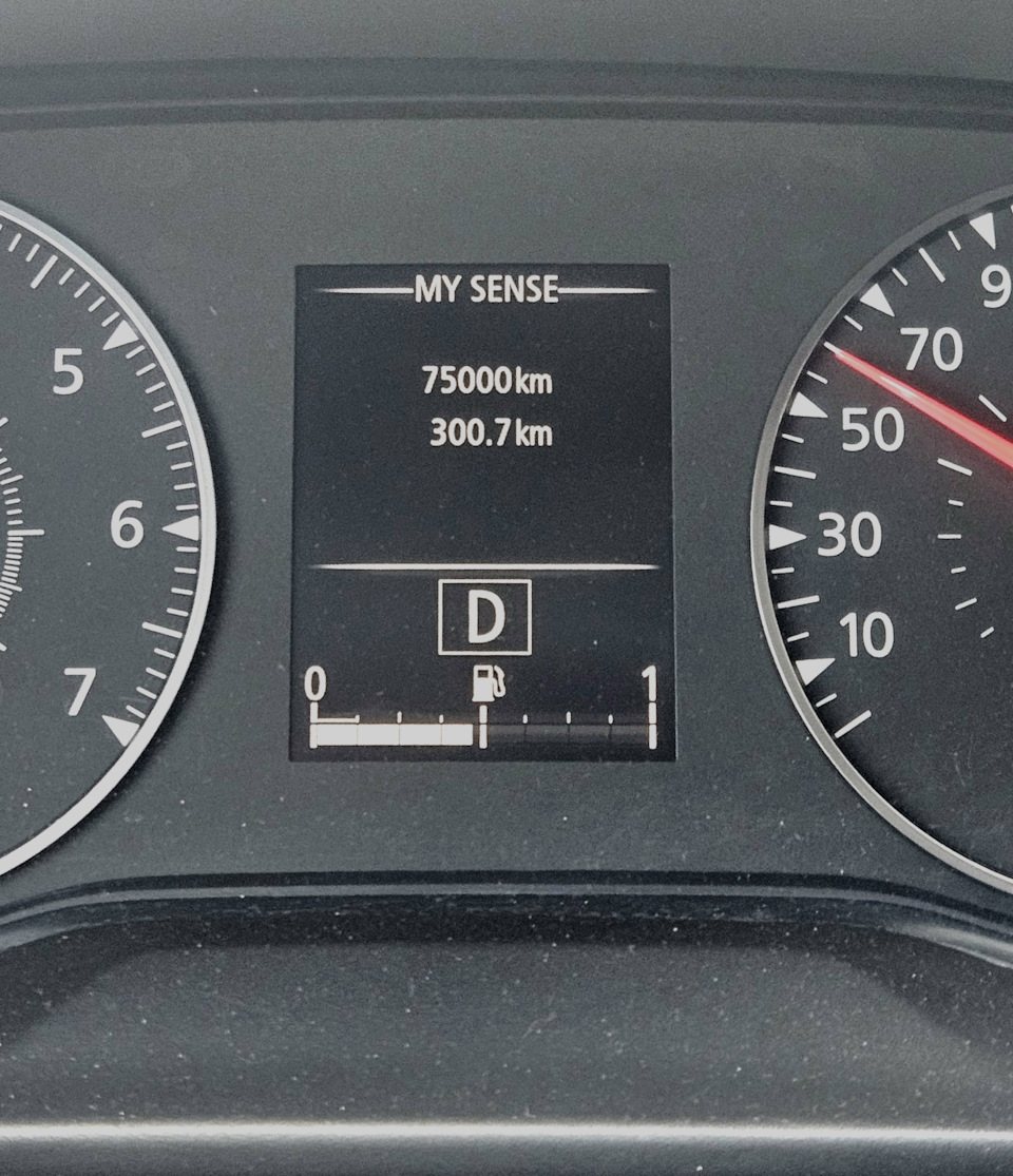

Всем привет. Прошла неделя с момента покупки авто. Первым делом оформил машину, получил номера и сделал ТО. Как раз стукнуло 75 тыс.

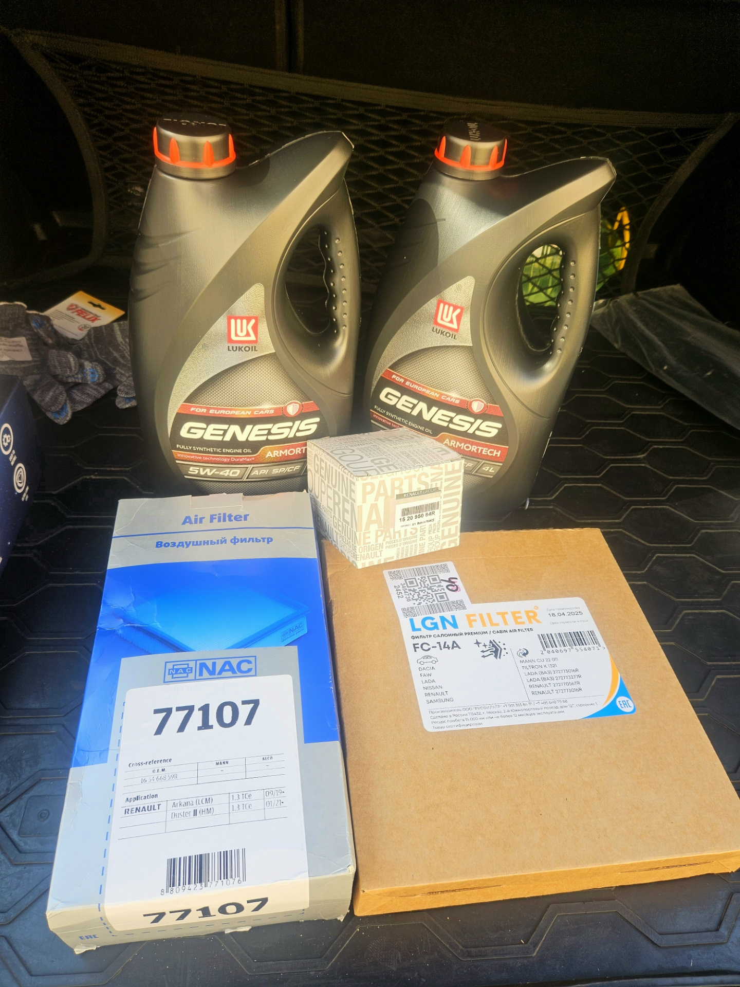

С маслом не стал ломать голову и взял Лукойл Genesis armortech 5w-40, т.к. все дилеры у нас льют именно его только за другие деньги. Наш допуск есть. Заливочный объем, конечно, удивил — 6 л. В Кароке 3,8 л, в Поло 4 л.

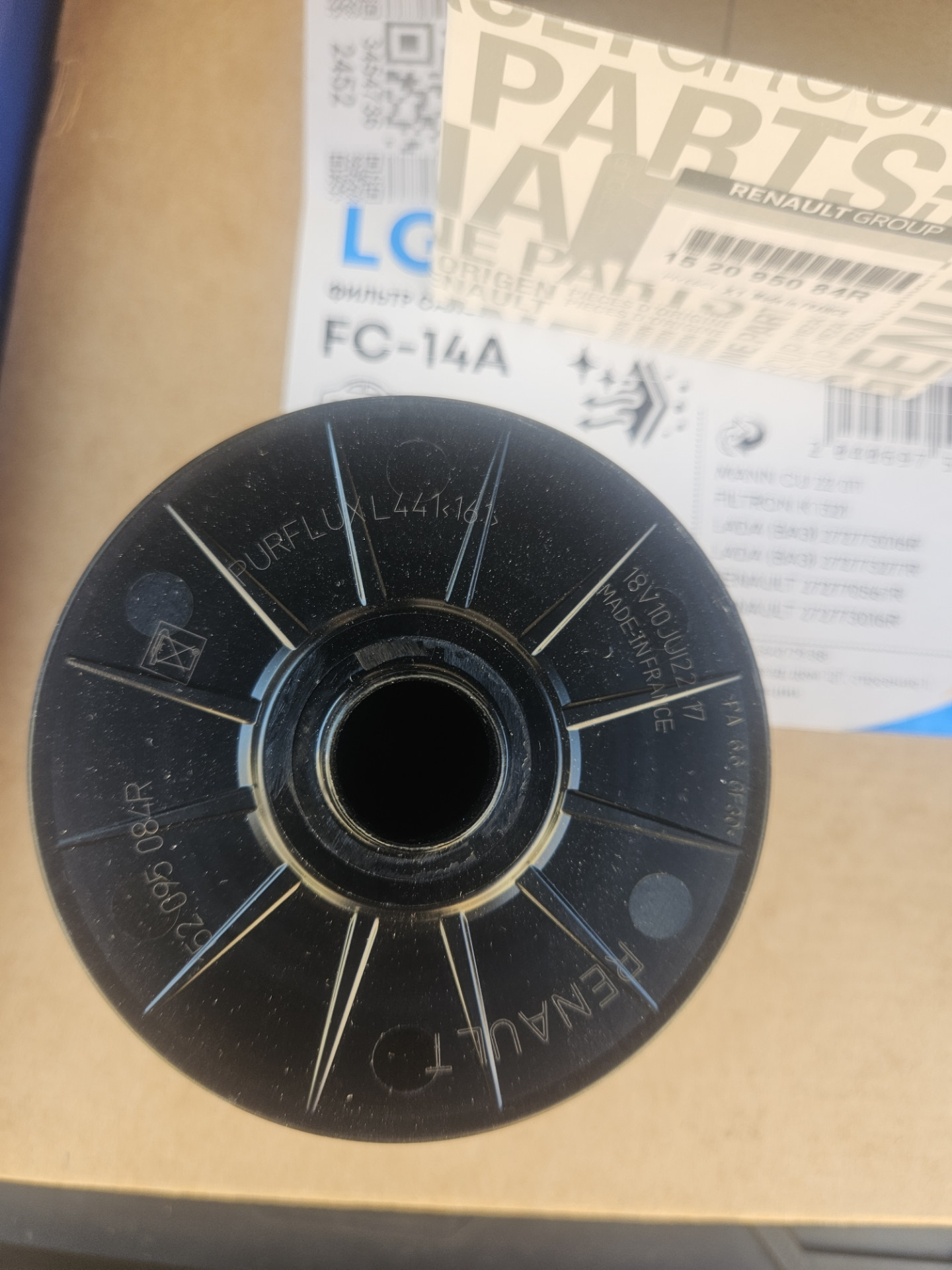

Фильтр взял оригинал 152095084R. С ним пока не стал экспериментировать.

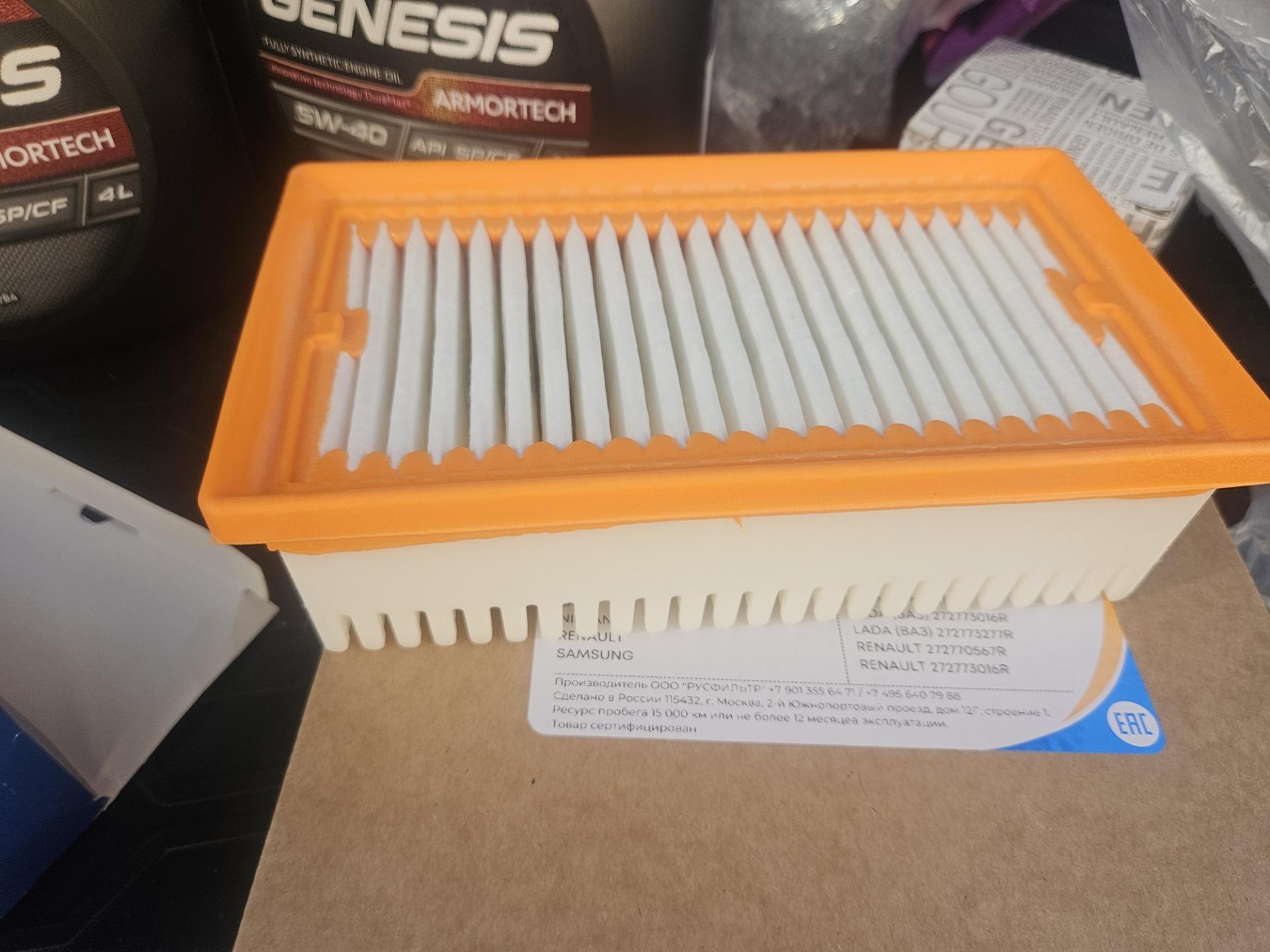

Воздушный фильтр оригинал стоит баснословных денег. Поэтому, покурив бж и обзоры взял аналог NAC 77107.

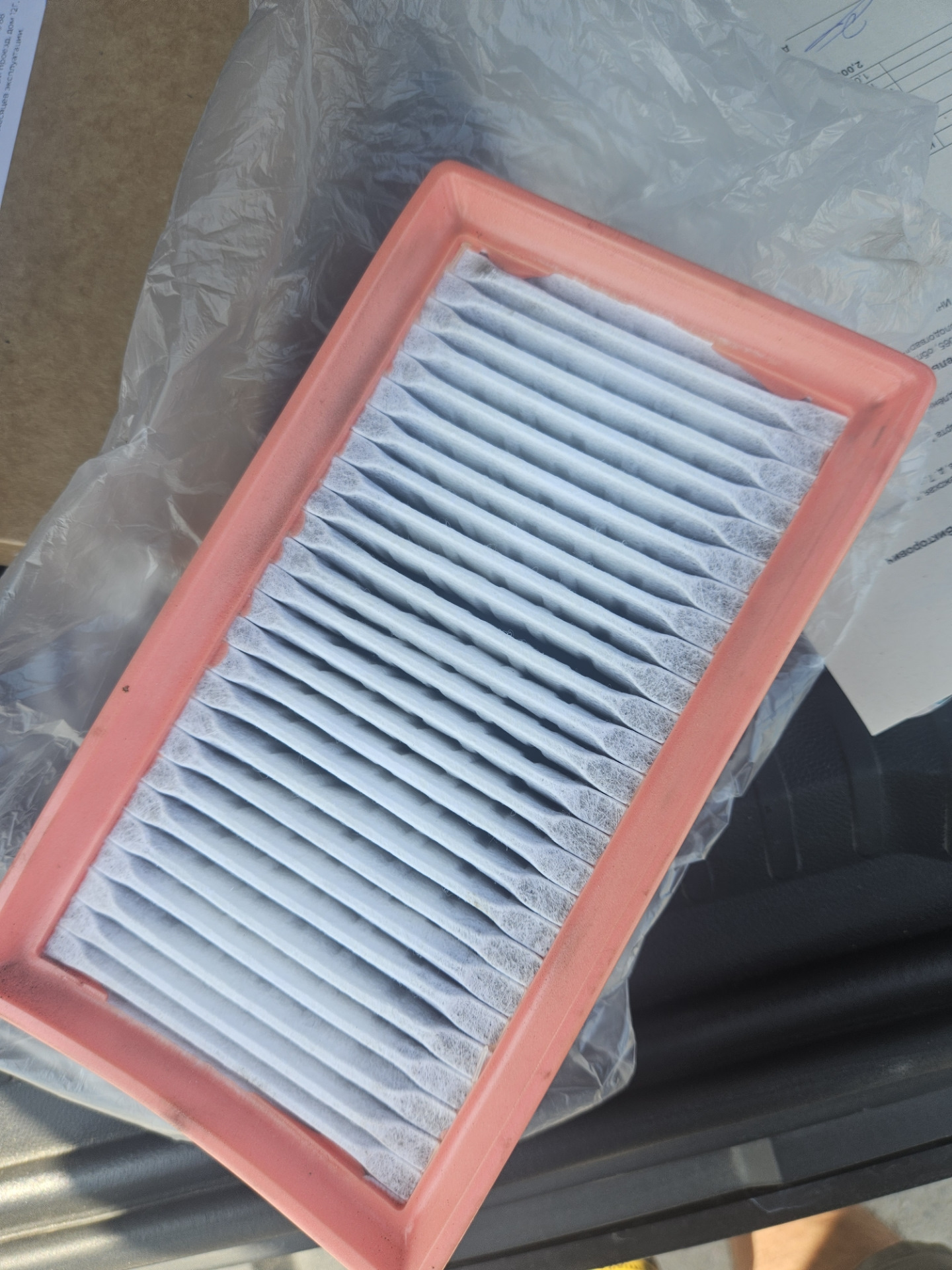

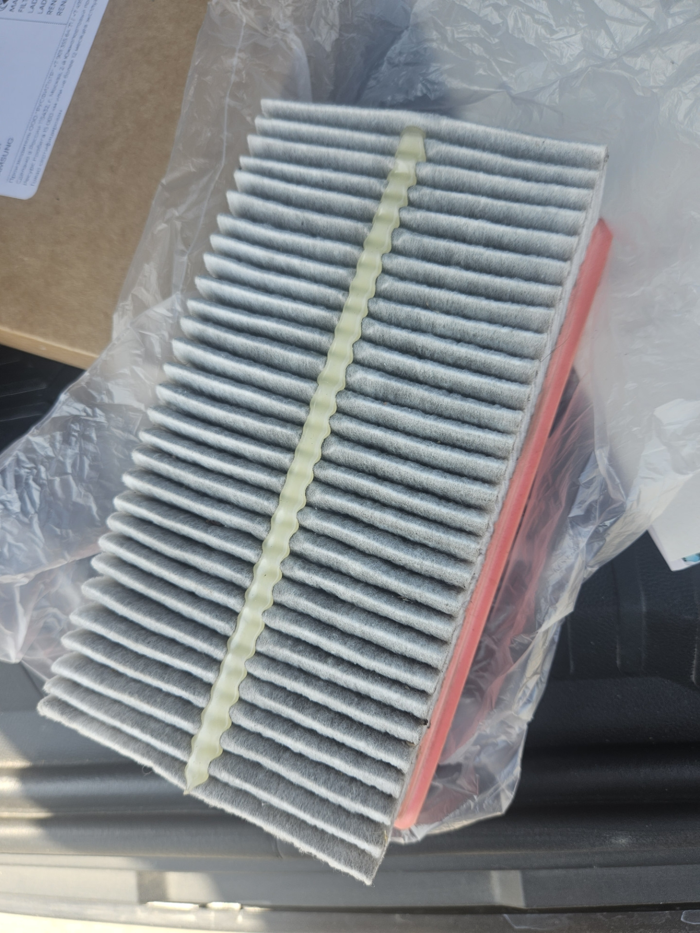

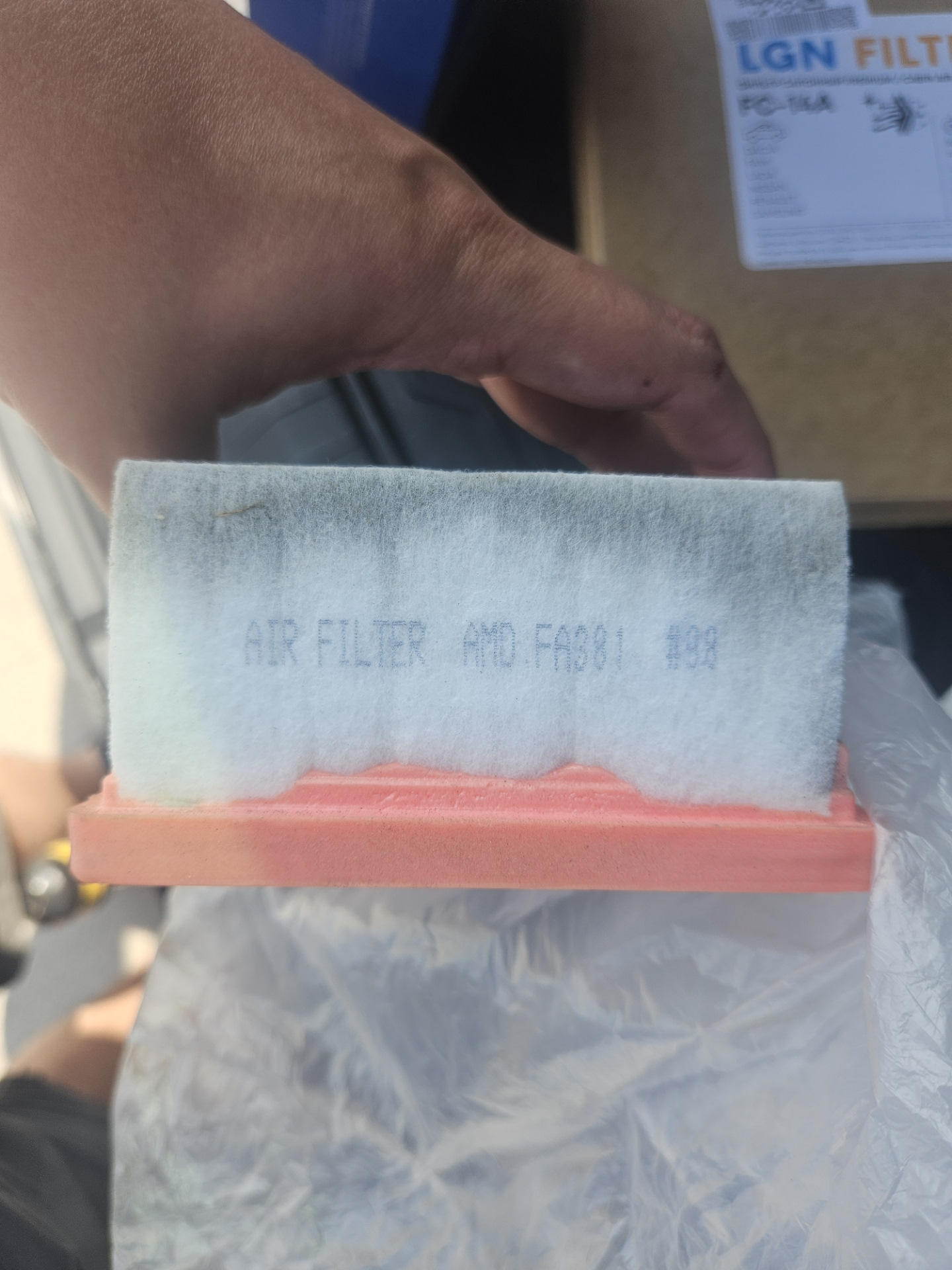

До замены был AMD FA.381. Состояние за 10 тыс среднее.

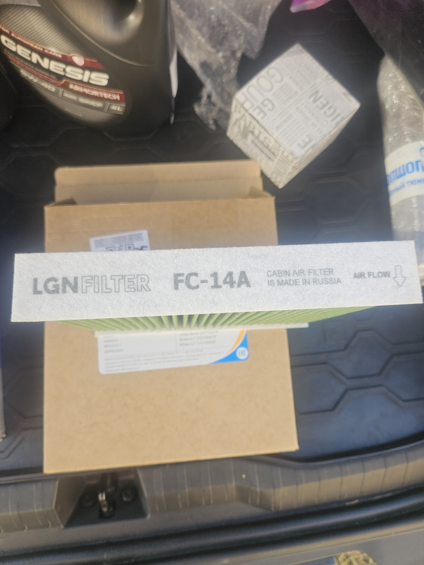

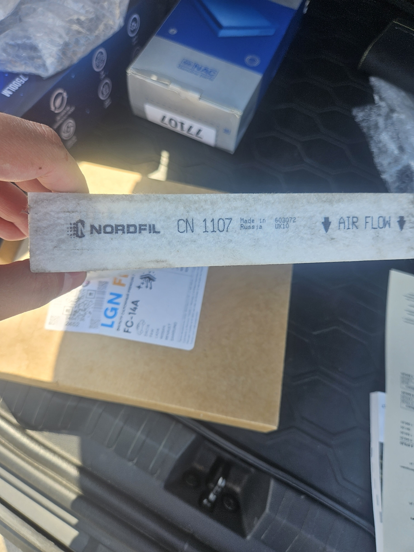

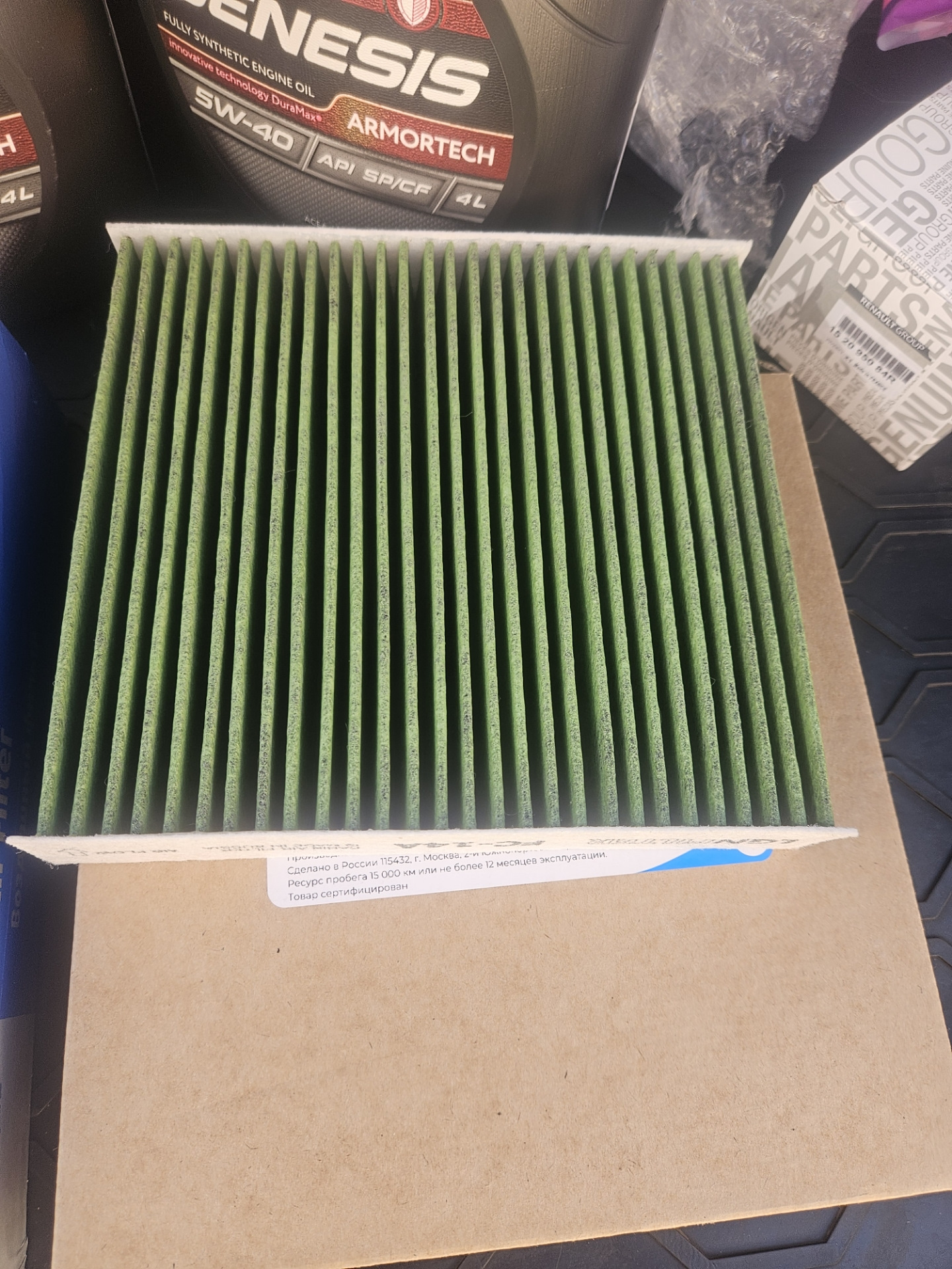

Салонный фильтр антибактериальный LGN FC-14A.
Забегая вперёд и в облако дыма от ПАЗика, скажу, что работает фильтр хорошо. В салоне никаких посторонних запахов.

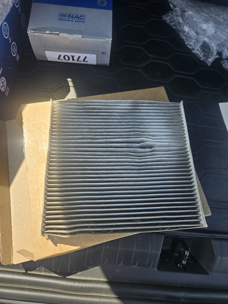

До замены был обычный Nordfil CN 1107. Вот он засран довольно сильно.

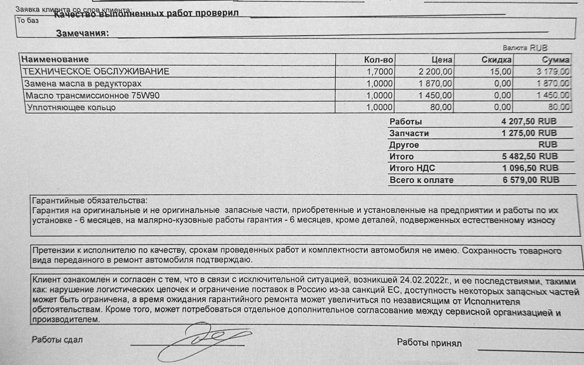

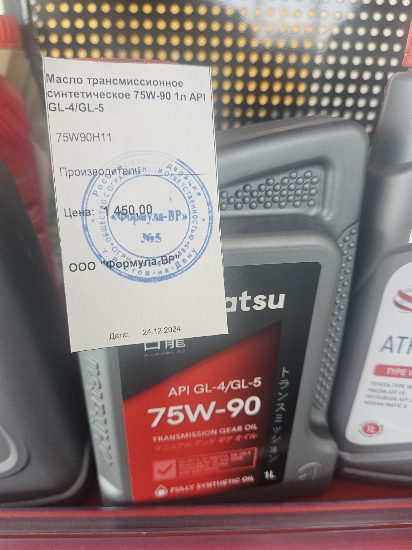

Поэтому, не отходя, как говорится, от кассы, было принято решение поменять масло в раздатках и забыть про них и вариатор на 50-60 тыс. Выбор у ОД был невелик, а точнее, оставался только Hitatsu 75w-90 по средней цене.
Информации о нем нашёл мало. Но дилер уверил, что льют его давно, масло хорошее. Ладно, поверим). На озоне стоит столько же, как у ОД. Также уточнил про топливный фильтр. Оказывается, в Аркане его нет, также как и в Кароке. Но Шкода рекомендует использовать присадку в топливо, а Рено нет. Поэтому хотелось бы услышать от реальных владельцев, используете вы присадки для очистки топливной системы или нет?
За все про все вышло недорого, для нашего времени. Если бы не замена масла в раздатках вышло бы в 2 раза дешевле.

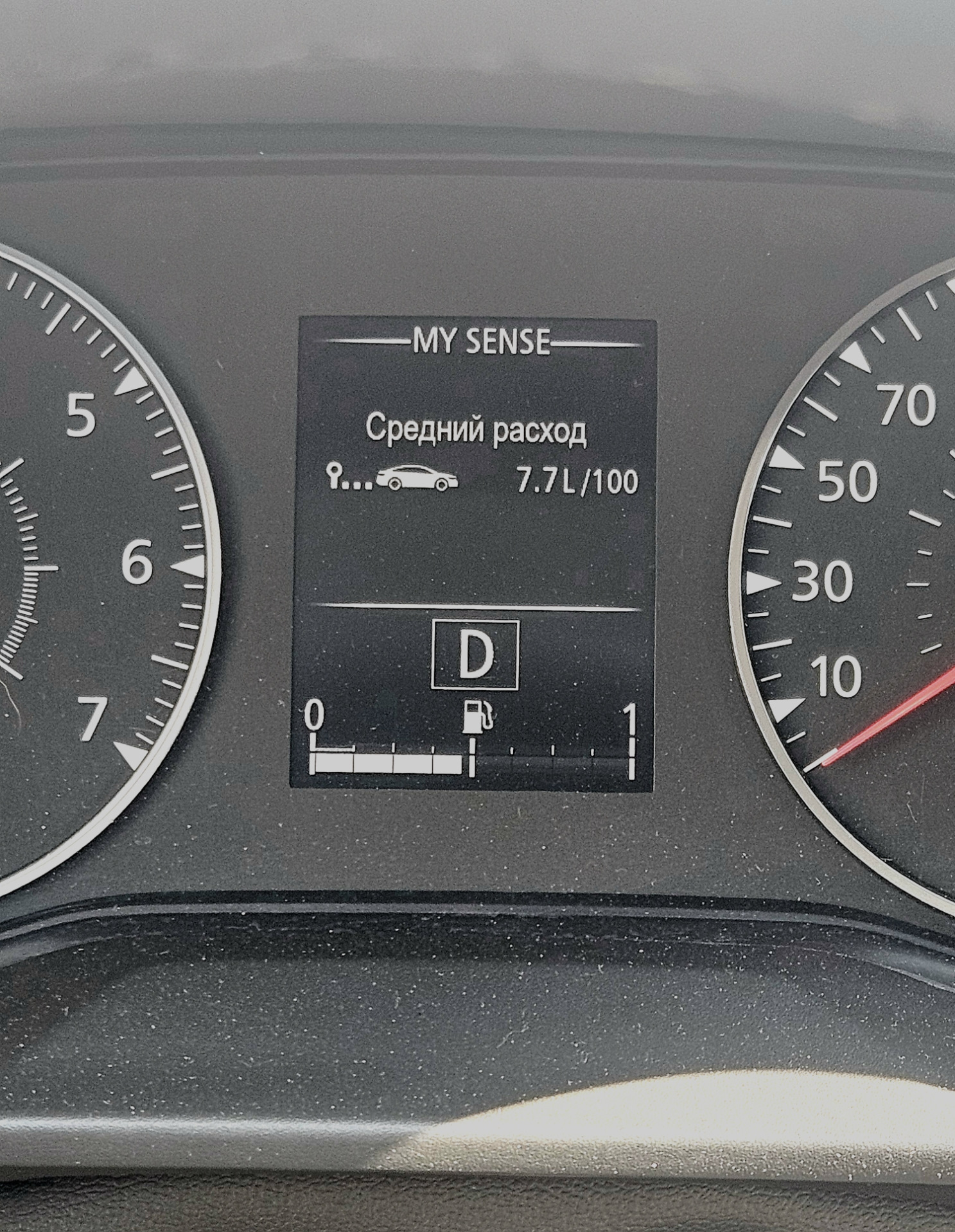

Расход по бортовику тоже радует. Но фактический будет известен только после повторной заправки. Кажется, что датчик немного обманывает.

Кстати, как тебе с этих гиппоаллергенным фильтром ? Такой же зеленый заказал, лежит в багажнике, ждет когда я почищу кондей, пеной залью, погоню все воздухом, старый фильтр угольный от которого толку ноль выкину и поставлю этот зеленый
Я не аллергик, поэтому качество пропитки не могу оценить. Беру такие с надеждой, что именно запахи фильтруют лучше. А так, не все антибактериальные фильтра хорошие. Например, пробовал АМД — вообще ни о чем.
Да я тоже не аллергик, но так как ребенок маленький ездит в машине тоже, на всякий случай взял, лето же начало ) ну и так же с надеждой что запахов выхлопа не будет когда в пробке стоишь с кондеем
Вот именно этот фильтр сегодня испытал. Профильтровал облако дыма на отлично.
