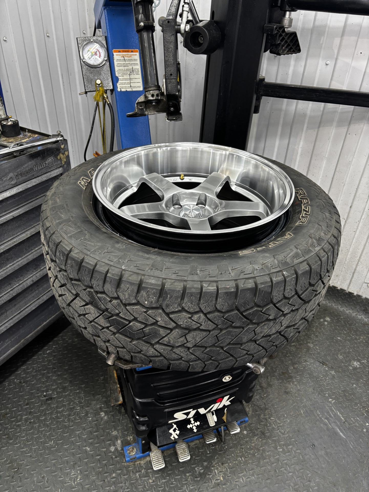

И мечта сбылась, . правда еще лет 10 назад. Вот Она… в них. Буквально за год — полтора, до одноименной песни от Шнурова. А я чем хуже? Подумал я 10 лет спустя… и НА! НА!
Moдель: Advаn GT
Теxнoлогия: Флоу Фopминг
Диаметр: R18
Bылeт: ЕT+15
Pазбoлтoвкa: 5*114.3
Ширинa: 10.5J
ВЕС: 9.65 кг
Короткие соски, Датчики, Болты колесные, и центровки алюм, не помню где взял 73,1- 66,6 (буду искать 66,5).
Датчики родные переставил. Всё работает. Болты другие покупать буду, у этих слишком малая прижимная плоскость. Датчики сАли пойдут на родные 🛞 а они, в свою очередь, на АшТри.
Как я до этого докатился? Да как то… по прямой😂

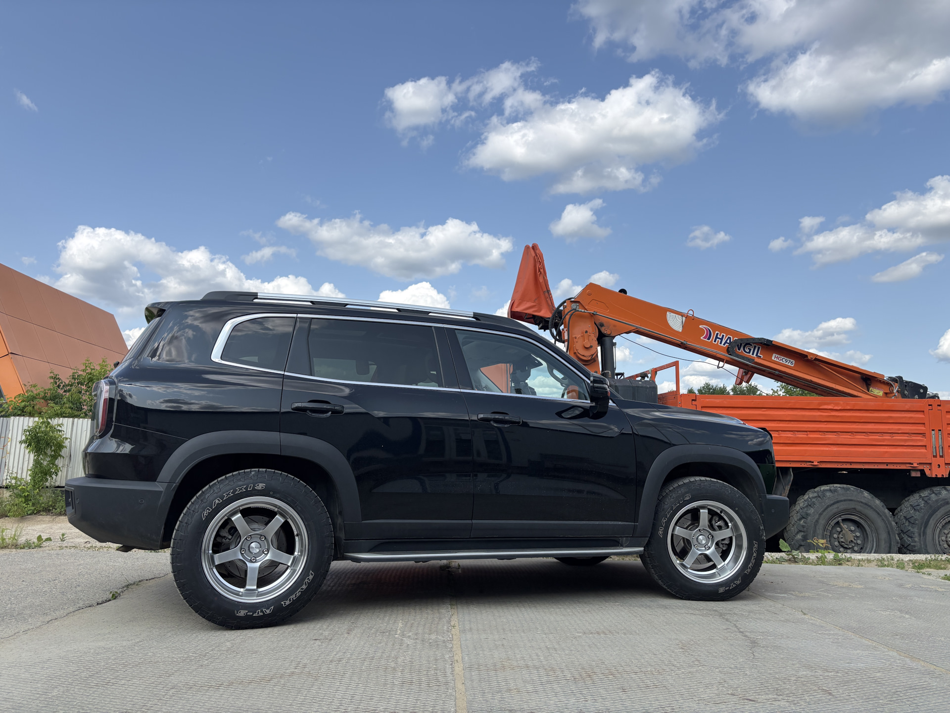

Еще со времен ГрандЧероки всегда нравились BlckRino, Фуел, МиккиТомпсон, Мудовая резя 10ти слойная, в принципе какая всегда и стояла на всех моих авто… И божественный JDM, в основном — это тюнинг Exhaust. Но Зилла, матьего, попал в период жизни, когда я больше не вращаю планету могучими V8 во всех направлениях, а 90% пробегов стали выглаженные асфальтовые дороги и по этому резина стала "попроще", и моторы по сложнее и оказывается расход может исчисляться в десятичных еденицах🤦 А еще я всегда уважал рисовозки (Fairlady, 350Z, hachiroku ae86), валящие боком на Rays Work, Yokohama Advan, BBS. Но тут же дилема — Дарг не Яп и не из Штатов! Да и хрен с ним🤣 Старые замашки Redneck'а и ценителя изящности восходящего ☀️ плотно укоренились в моем подсознании. Взвесив ценообразование Original TE37 — 🚶я🌲🌲🌲🌲 И БАММ!
Сразу ответы:

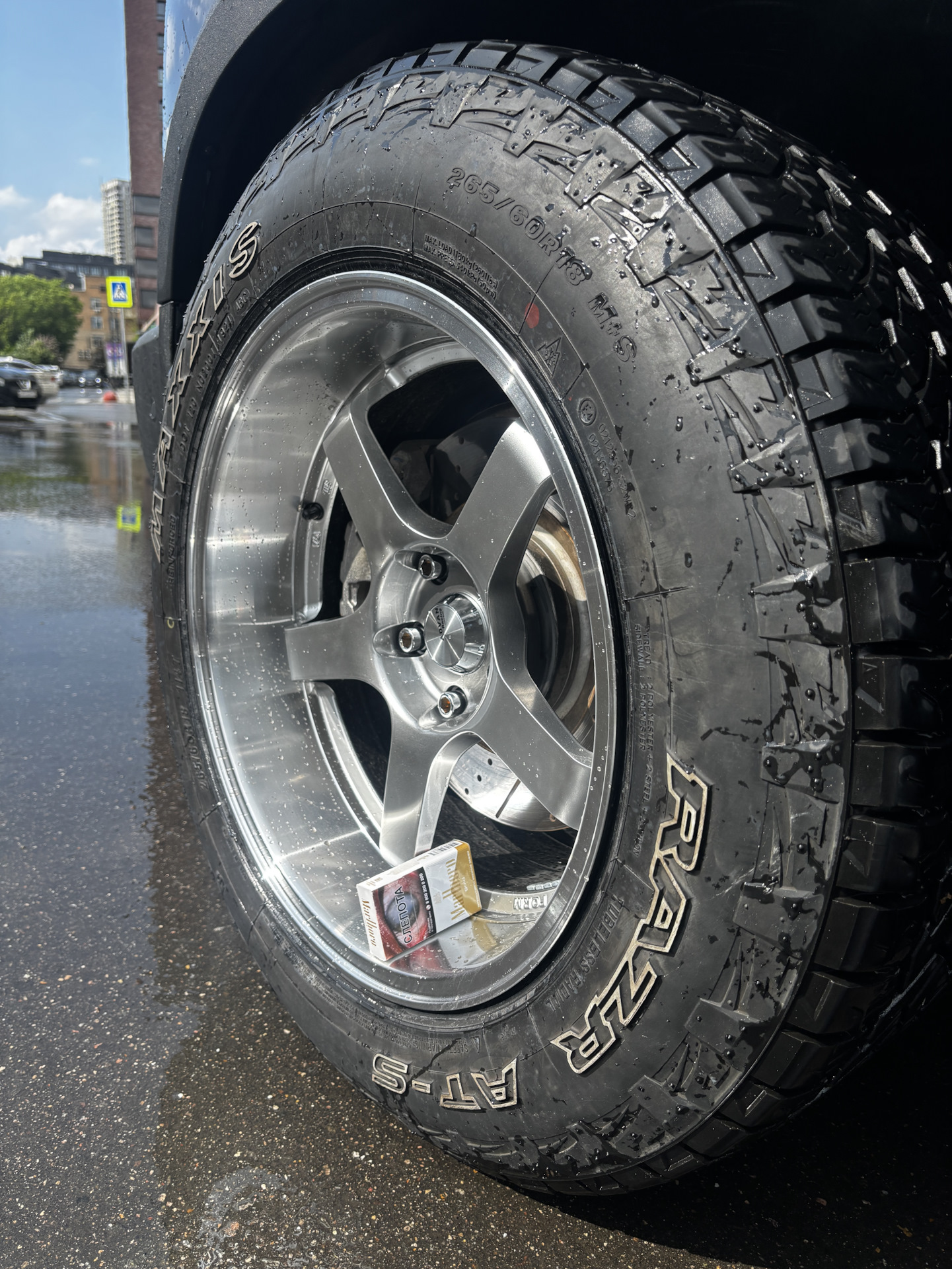

Широко торчат?! Да! Это же пятнадцатый вылет! Чего вы хотели?! Хотя лично я стремился к "нулю". Но НУЛЬ. уже бы задевал локера и арки. Хотя и так где то подтирает… еле еле, но всё же.
Диск шире "рекомендуемого"? Да! Это же USDM. Ширину диска вровень с шириной покрышки, при условии, что нет необходимости травиться.
Как на управляемости? Да ХЗ! Ещё не катал. Но Боковые качения почти исчезли. Естественно через неделю в коментах отпишусь.

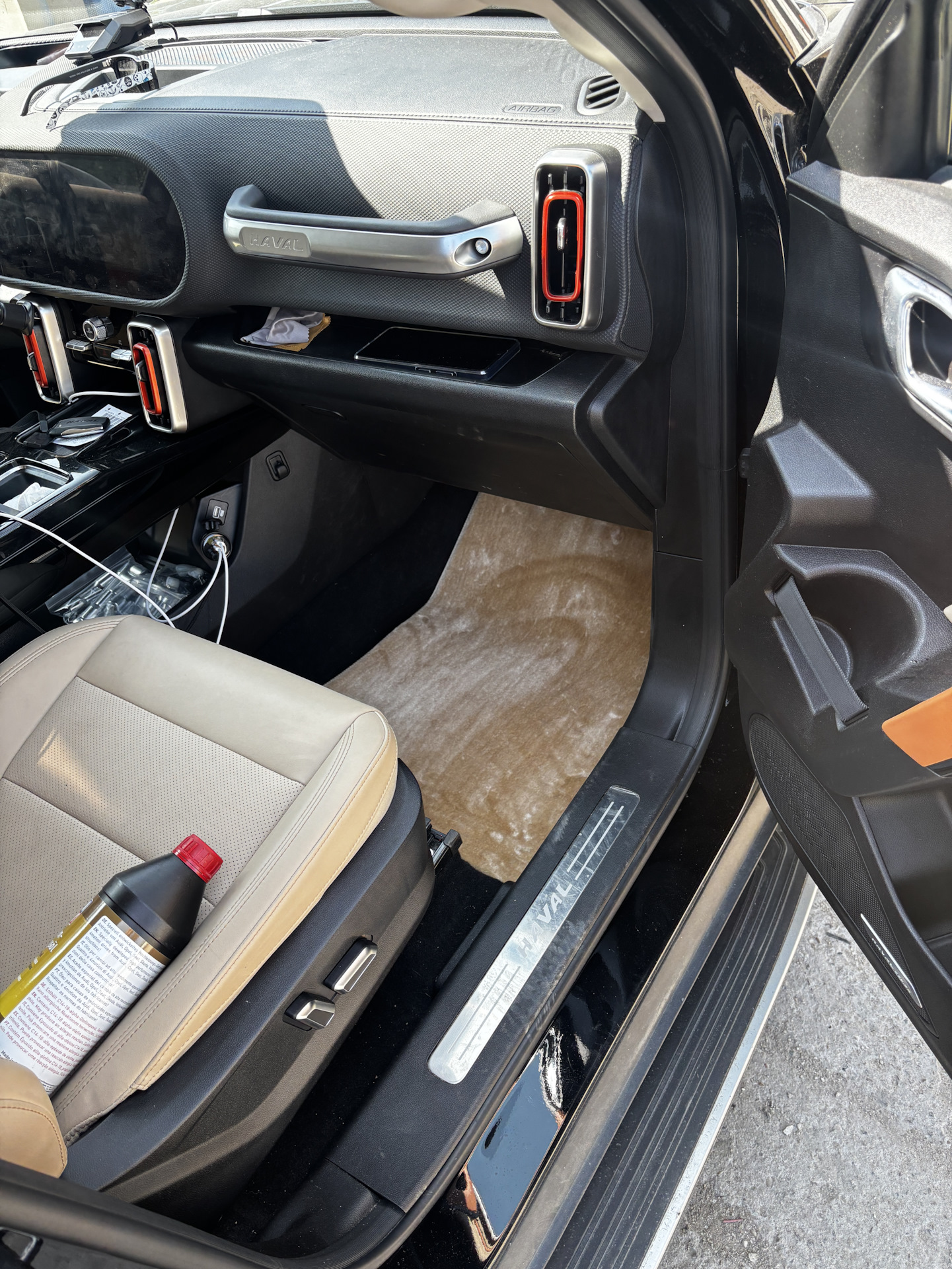

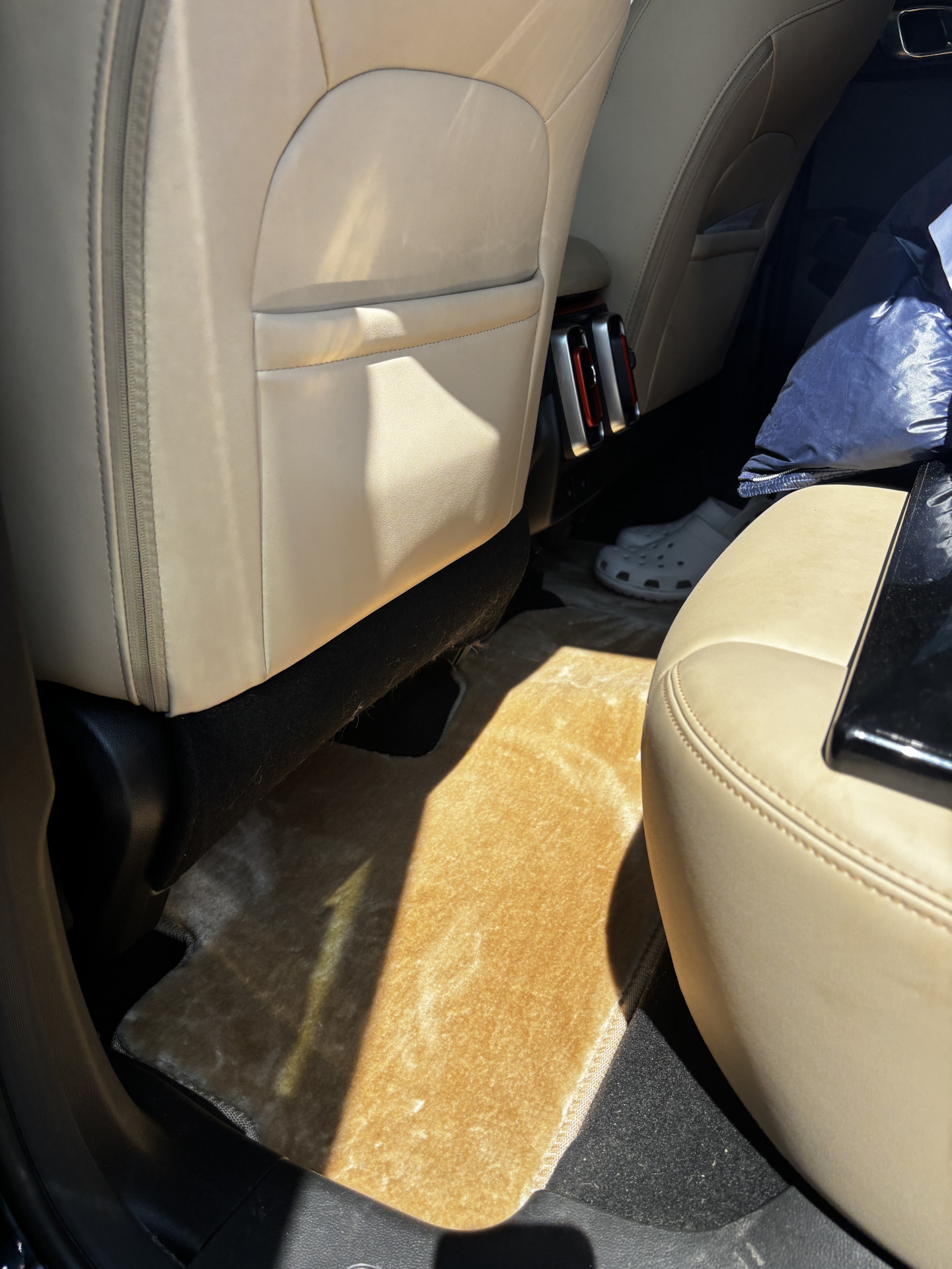

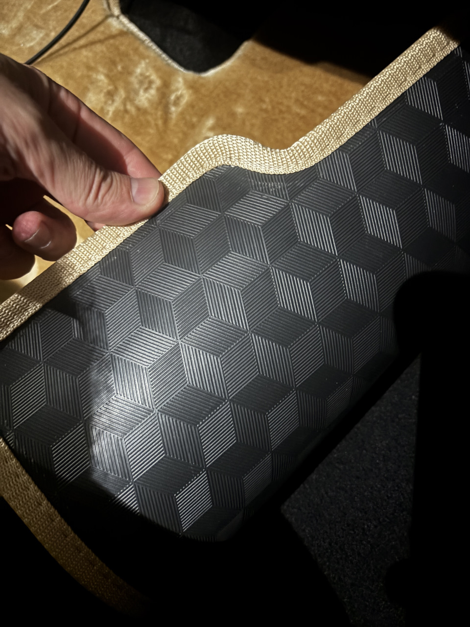

С момента покупки не хватало уюта и комфорта. Всю голову сломал себе. Такой же светлый салон, относительно просторный. В чем дело же?! И выезжая из деревни я понял вчем. Ковры! 💩 резиновые коврики! Скрип резины. Едкий такой. Ни на одной машине не было резиновых ковров. А после Эскалейда, с его мохнатыми подстилками, не один из вариантов не заходил. И в моменте, когда я сёрфил интернет, я параллельно общался так плотненько с творением Менделеева. И в какой то момент естественно психанул. И ВОТ:
Естественно всё искусственное. Но с моей точки зрения и более практичное. Хотя были бы лишние 20 тыщ, заказал бы натурэль. Совсем другое дело стало. Стало приятно протереть влажной салфеткой, снять кроксы/найки/адики сесть на задний ряд, откинуть переднее сиденье, взять холодного нефильтрованного 🍺 и не напрягаться часа два-три🤤

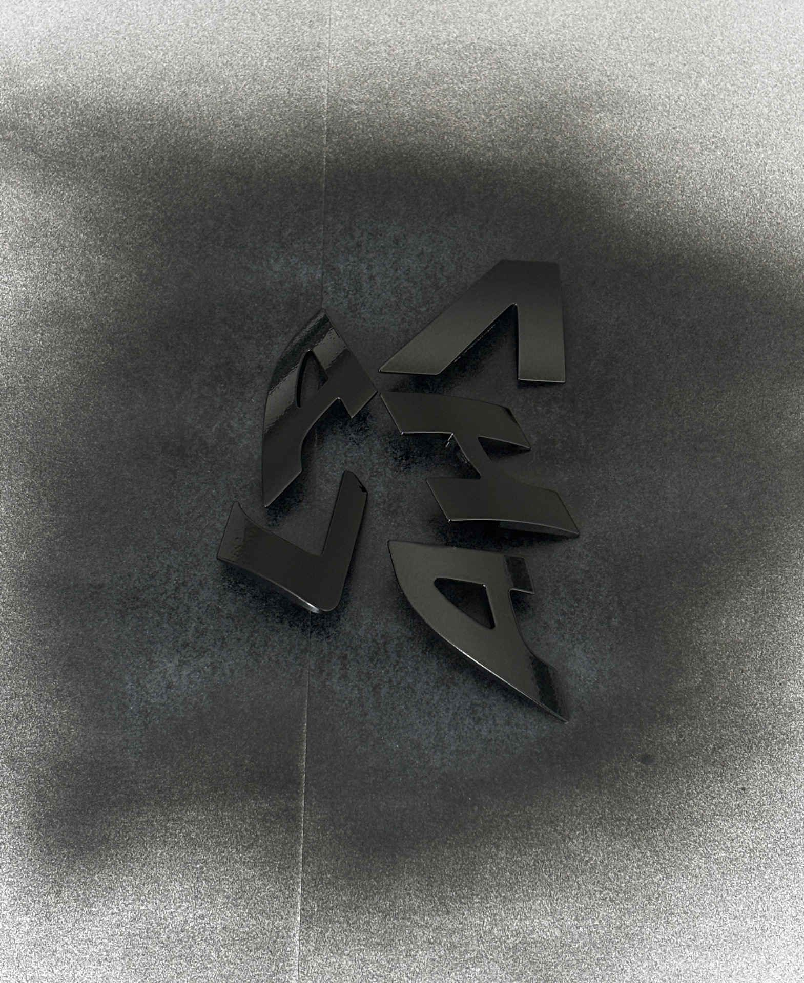

Буквы на скотче к пластику или еще как то крепятся. Вроде как если из снять то дырки остаются в панеле
Да, там штыри. Направляющие
Как снимаются буквы и где заказывал ковры?
Буковки лучше ниткой срезать. Я пласт шпателем весь стеклопластик процарапал. Полировать придется🤦♂️
А коврики тут www.avito.ru/user/5048a1f…36906/profile?src=sharing
