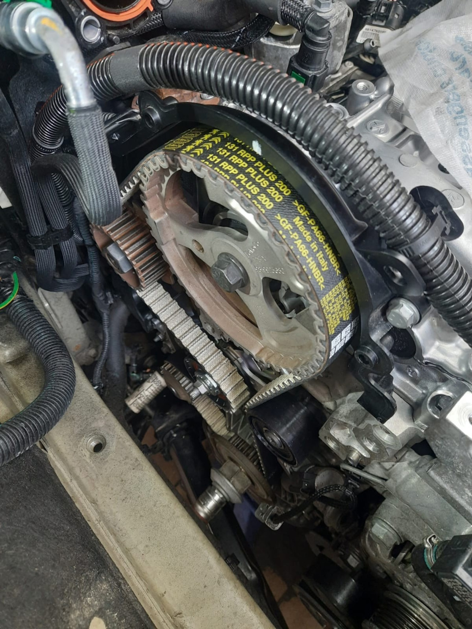

Всем привет, много накопилось инфы по машине. Вот наконец-то добрался до самого глобального.
А именно переход на 8мм цепь, замена ГРМ.
Скажу сразу, перед покупкой авто, я знал о том, что буду менять комплект 8мм, ГРМ, теплообменник, adblu отошью как начнет делать голову.
Итак, имеем 7мм цепь на авто с момента покупки, ничего не шумело, ни скрипело и тд.
Ждать каких то звуков, не моя история. Берем и покупаем.
Оригинальный набор перехода на 8мм 1638159880, 9826028980, 9823954880.
Оригинальный комплект ГРМ + помпа 1638159680
Оригинальный комплект рокеров 422027110 INA
Оригинальный комплект гидрокомпенсаторов 9819917580, 9838159880, 9810144180
Оригинальная прокладка вакуумного насоса 4556.24
Оригинальные уплотнительные кольца колодцев 4шт 2191035, 3553268, 9817380880
Оригинальный комплект клапанной крышки 1638159380
Прокладка впускного коллектора Elring 907610
Шайбы под форсунки BOSCH 4шт F00VC17505
Оригинальные болты крепления форсунок 4шт 9808982780
Оригинальный сальник распредвала Peugeot Citroen 9823920080
Оригинальный болт шкива Peugeot Citroen 1682800780
Ну вот вроде весь список.
Старая постель в хорошем состоянии, минимальный люфт цепи. Мастер сказал можно было еще ездить и ездить, но я не хотел слушать по утрам есть звуки или нет )
Старая постель в сборе с рокерами и гидриками в продаже )
Замену масла опишу в следующем посте.

Помпа с какой крельчаткой была в упаковке. Предлогают комплект арига, но есть сомнения…
Я сейчас уже не помню, орига орига .
ремень Дайко — он на что? в комплекте был?
Ну как бы ГРМ ). Дайко идёт в оригинале .
у вас же цепь ГРМ…или я тут чего-то не понял ?
Не поняли ))) Цепь между распредвалов. А на ГРМ идёт ремень. У 1,2 бензина, только ремень ГРМ, который купается в масле .
понял, на 2л. тоже есть межвальная цепь
Комплект ГРМ, ролики, ремень, помпа
в оригинале (с завода) — ремень какой фирмы был?
В гараже гляну, не помню честно
igorkzn66
1.5 Dayco, 2.0 Conti

Натяжной ролик ремня ГРМ стоит неправильно.
Что там неправильно ?
Положение эксцентрика на ролике.
Можно чуть подробнее. Я не мастер. Что с ним, какие последствия и тд. Нужно ли переделать и тд. Звуков воев никаких нет.
Натянут неправильно. Нужно переделать. Заодно проверить метку ТНВД, на фото не видно выставлен ли насос вообще. Последствия — как направленную покрышку не в ту сторону установить. Ездить будет, но ресурс и эффективность сократятся.
Ок, уточню
