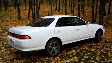

Решил исправить болячку, которая свойственна всем Маркам, это открытие крышки багажника. Родные газовые упоры совсем умерли. Не то что не держат, а даже почти не открывают — приходится дергать рычаг открытия несколько раз. Надоело возить с собой палочку для подпора крышки багажника, но покупать оригинал газовые упоры за 3000 шт как то обламывает. Знаю что многие ставят аналоги, некоторые встают с дороботкой -некоторые болт-он. Поделитесь кто от чего ставил?! Коды, отзывы и так далее. Заранее спасибо!

Автор привет, люди кинули уже мою ссылку на установку аммортов Scan-tech 30.2462, встают без доработок! Даже одной стойки хватало для открытия, вторую поставил багажник начал взлетать при открытии)) но есть в них один минус ! ( мож только у меня так) вышел в -30 открыл багажник, начал закрывать и лопнуло крепление, сами ушки аммортов, так как они из пластика, решил купить снова Scan tech, небыло в наличии, купил вот эти Patron www.exist.ru/price.aspx?s…caid=1536&pcode=PGS1128SX
Встают так же без доработок, и сами ушки Металлические! На века. Но крышка уже открывается спокойно.

Тоже раньше искал. В записях у себя нашел "Scan-tech 30.2462, Lesjofors 81 634 68 Аммортизаторы багажника", гугл в помощь! :)
оба этих аммортизатора находил но они по моему без доработок не встают? или я ошибаюсь?
www.drive2.ru/l/288230376152483392/
Здесь автор пишет, что ровно встали

Lesjofors встают без переделок. У меня в БЖ есть запись.

багажник — упоры от volvo s60 артикулы указали выше)либо кто то колхозил от opel astra H
от volvo s60 это Scan-tech 30.2462 или Lesjofors 81 634 68 ?! встают без доработок?!
Я защелкнул на стандартные места, второй год полет нормальный)
