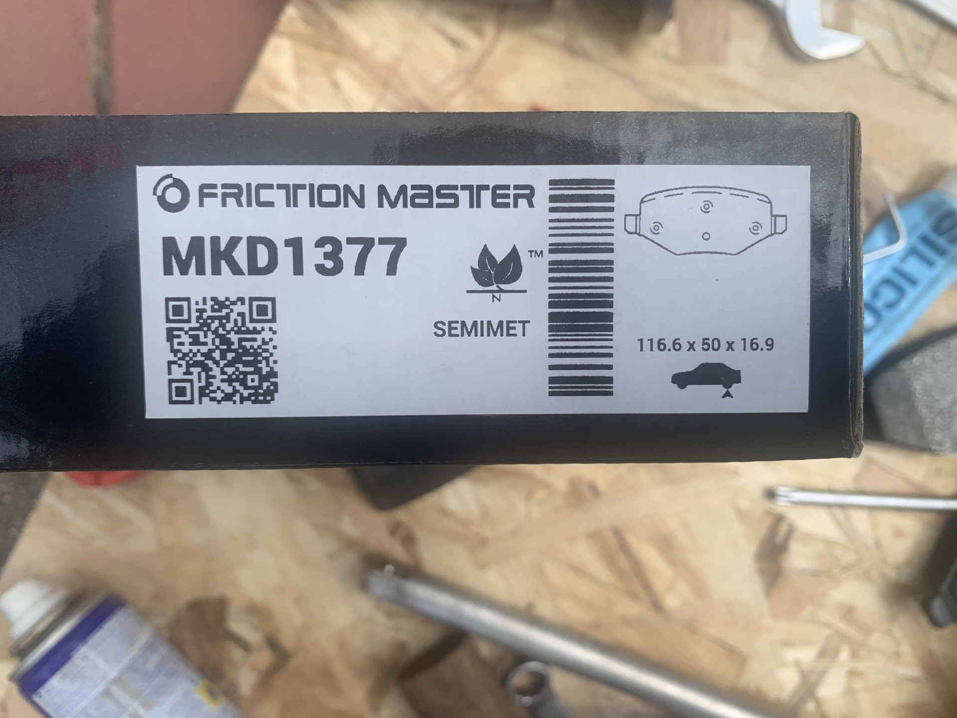

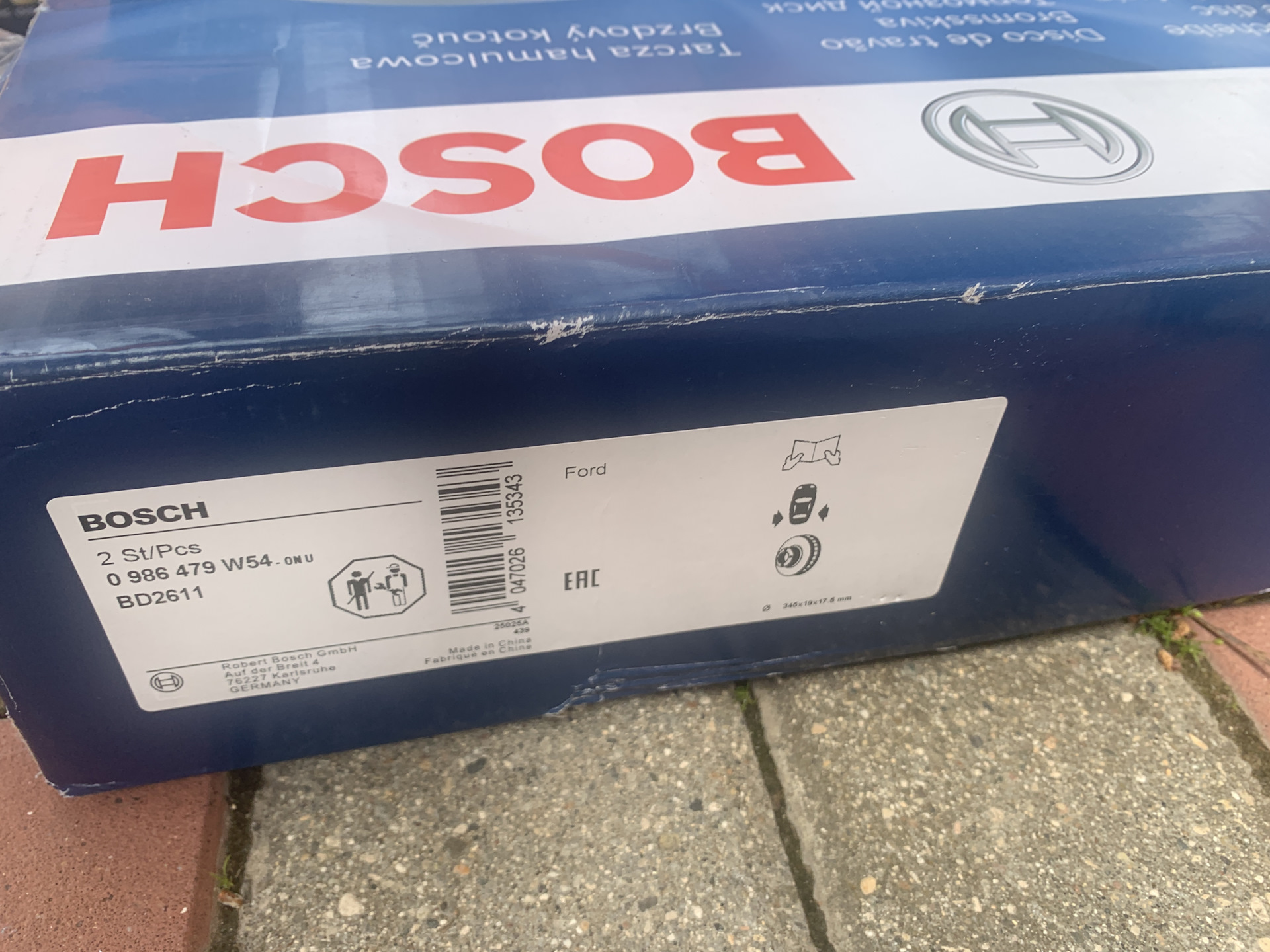

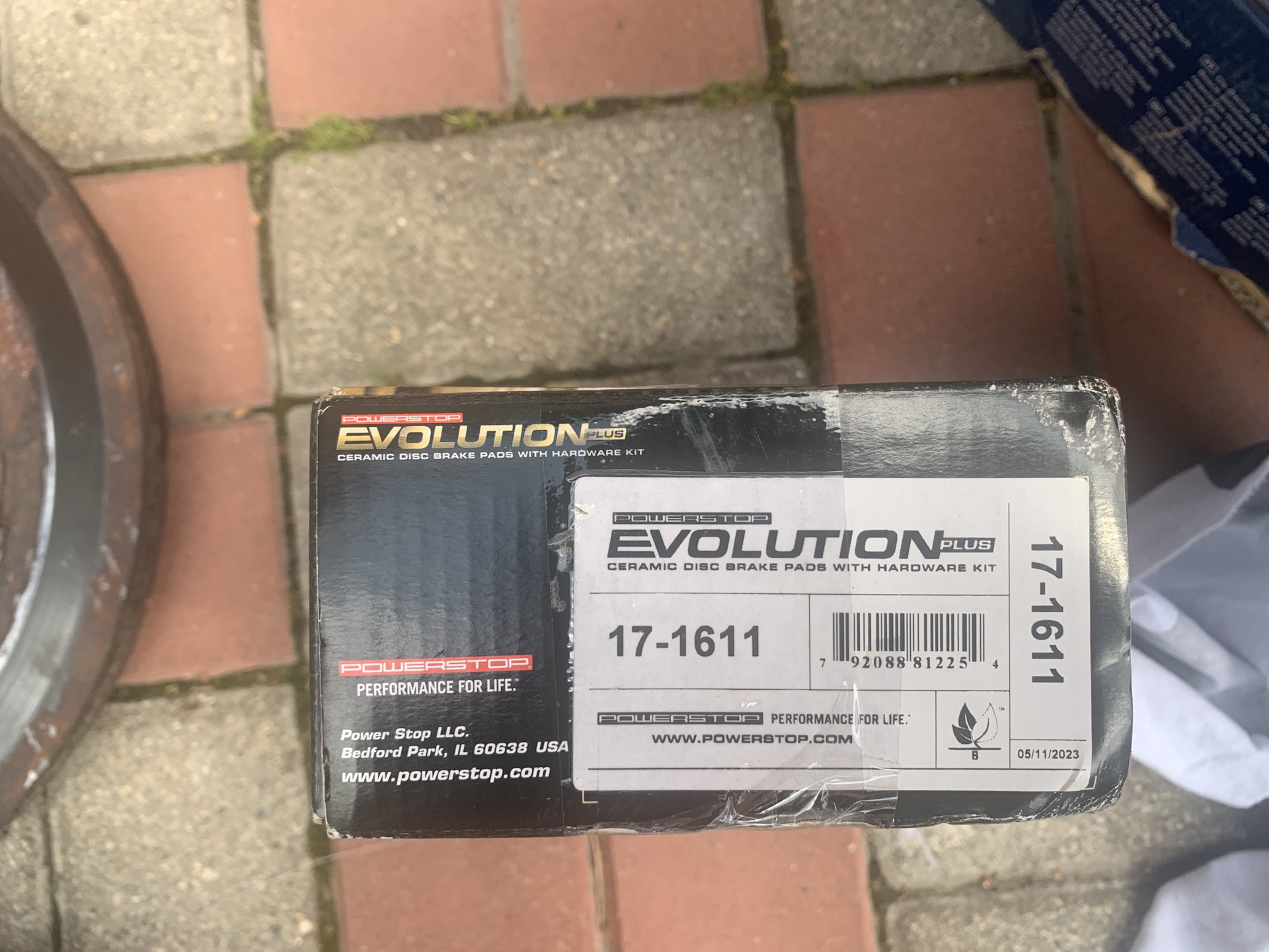

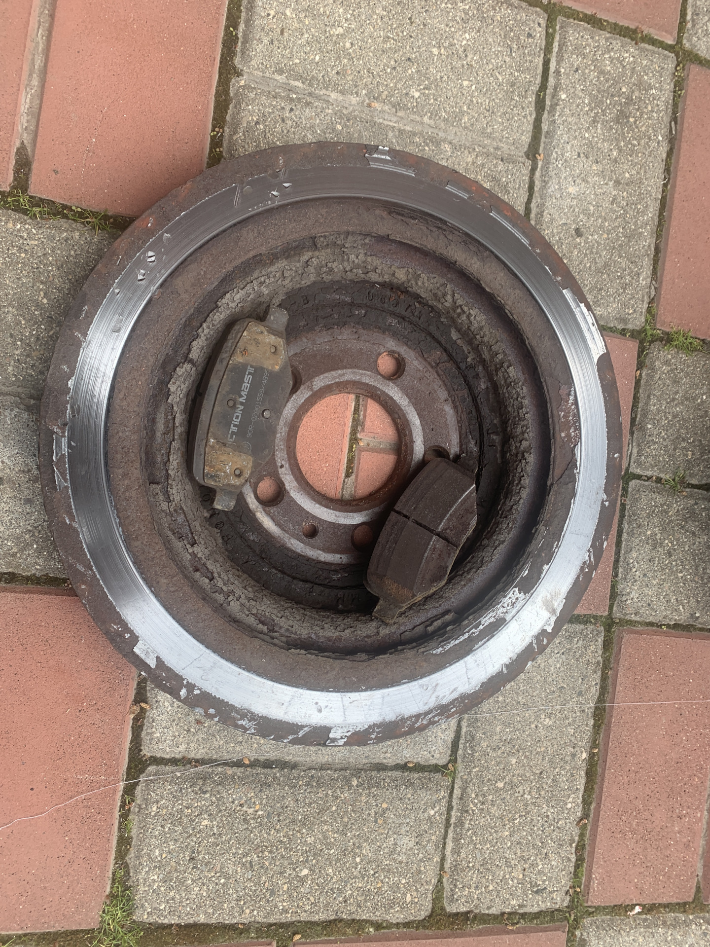

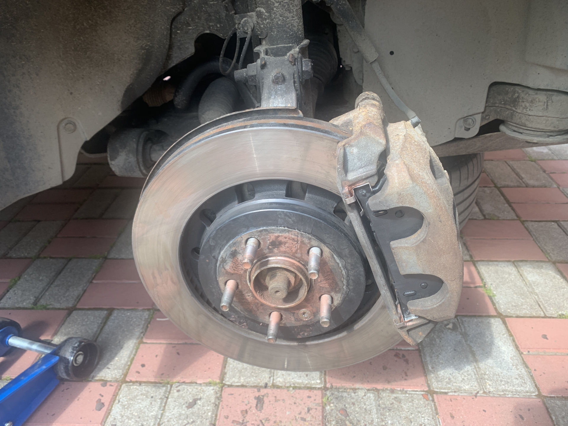

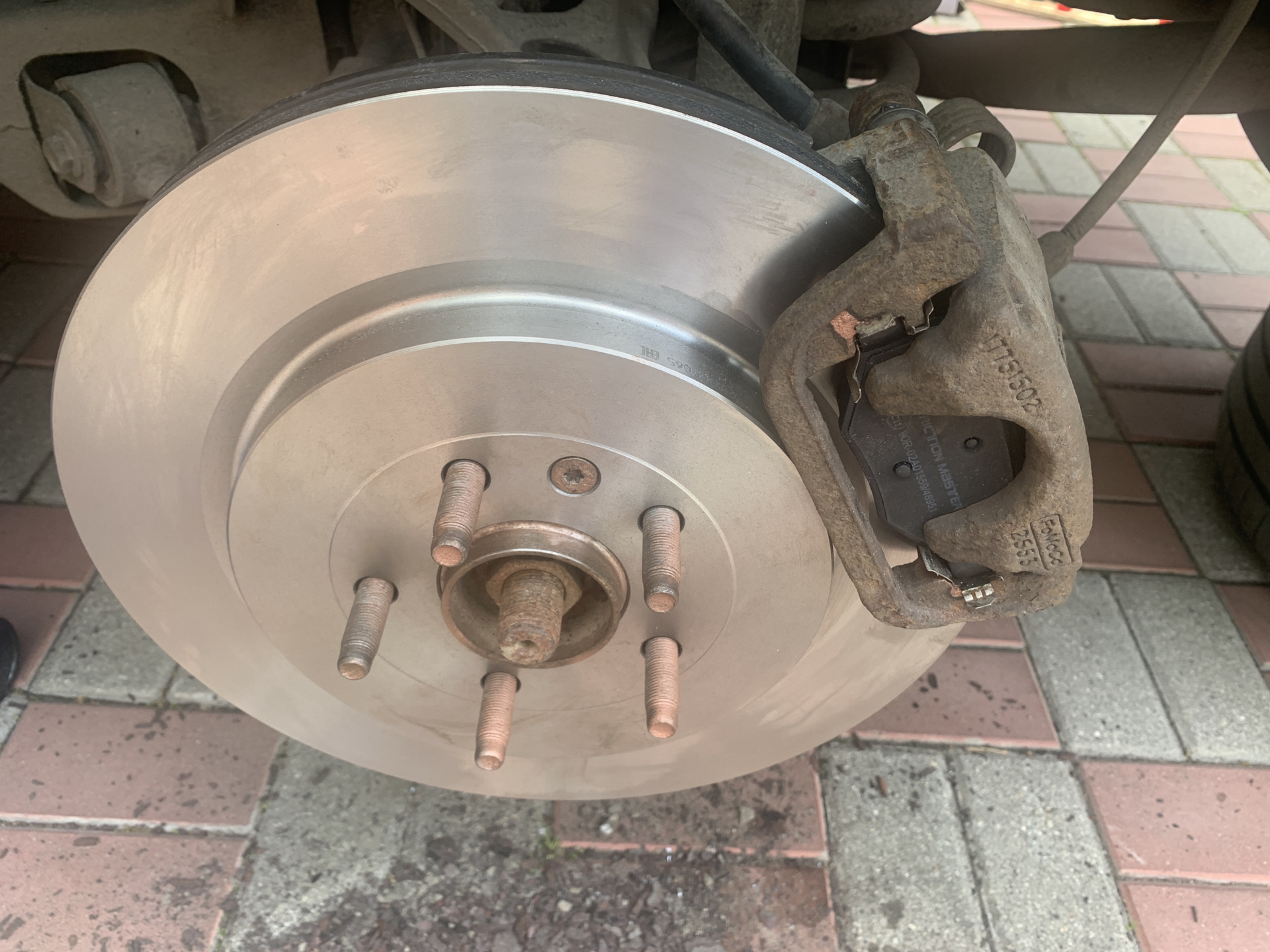

Доброго всем дня. Пришел конец тормозам. Передние чуть били, задние были совсем изношены. Ранее, последние 30000 км спереди стояли колодки HI-Q(sansing) на оригинальных дисках — колодки ОЧКО полное, перегреваются за два торможения, учитывая стиль езды пенсионер. Сзади стояли колодки Friction master керамика к ним претензий нет. На перед поставил диски Bosch купленные в до февральские времена и колодки Powerstop z17. Назад поставил так же диски Bosch с колодками Friction master, но простыми, керамику не нашел. Зачистил скобы, смазал направляющие смазкой Вмпавто MC1630, места прилегания колодок к поршню и скобам ATE Plastilube.

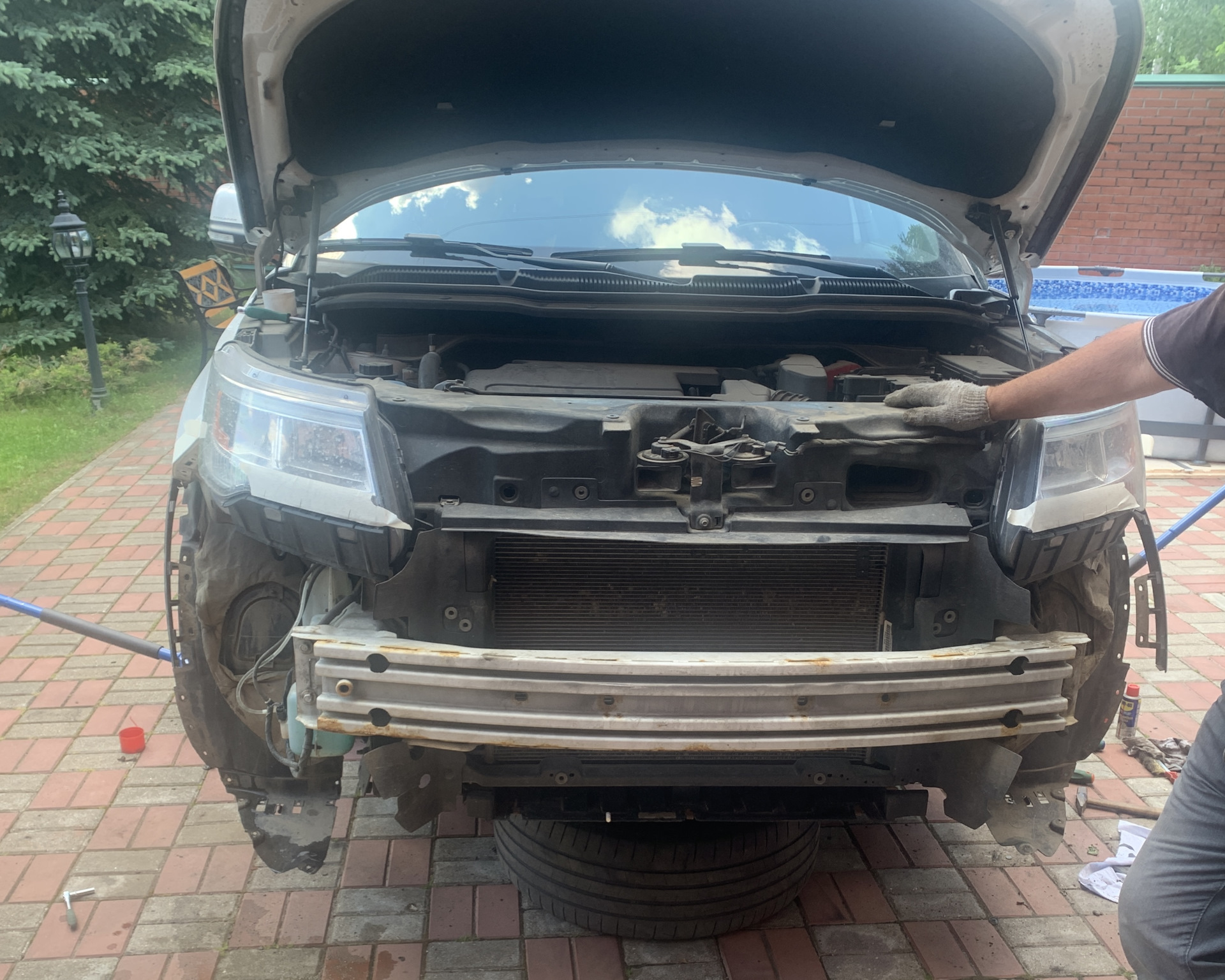

Так же снял бампер установил сетку в самые огромные отверстия и заодно располовинил радиаторы и помыл их.
Запчасти на фото: 0986479W53, BD2610
Запчасти на фото: 171611
Запчасти на фото: MKD1377

Как передние диски бош себя показали за время использования?
С июля на них, все отлично, пока тысяч 5 прошли.
А каким образом располовинил радиаторы? На выходных буду тоже бампер снимать чтобы лампы дальнего заменить, из под капота не получилось, обломилось ухо за что лампу выкручивать) заодно и радиаторы почищу
Ну откручивается усилитель бампера и радиатор кондея с левой стороны можно сантиметров на 10 выдвинуть вперед и везде все подлезается.
