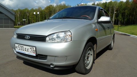

Ранее при снятии сабли было обнаружено, что под ней протирается ЛКП. И протерто было местами до металла. Чтобы избежать этого процесса в дальнейшем, наклеил под нее бронеплетку. После месяца эксплуатации в вогнутых местах пленка вздулась и стала отклеиваться. Поэтому решил ее вовсе отровать. Протертые места закрасил. А на саблю установил резиновый П-образный уплотнитель. По верхней кромке броню оставил. Думаю так будет лучше.

А что за уплотнитель такой?
Обычный, для арок его часто используют, в автопластике погонными метрами продается.

Фото добавил, мой 4-й слева.

тоже самое ставил. только по всей сабле. теперь она чисто на уплотнителе сидит.
Я тоже по всей сабле сделал, просто на фото не видно. Только смущает один момент. по краям сабля не касается крышки, соответственно вода будет туба затекать. А вот как вытекать будет оттуда х.з.)) А по верху плотно сидит.
не, не. там где снизу выход для воды был, я его и оставил.
Эх, а я сплошняком сделал, и выходы эти(((( нужно срезать.
Там эти выходы под болтами находятся, все 4 оставлял или только крайние?
все. я низ из кусочков делал. сажал во внутреннею сторону сабли на клей.что бы не съезжало при установки
