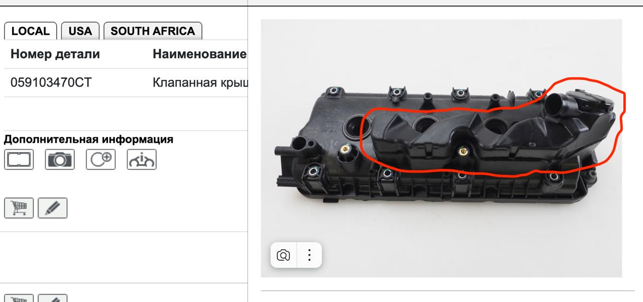

Бытует мнение что переуплотнение крышек не помогает, они пластмассовые и тупо деформируются от времени. Опять же говорят что помогает только замена на новый оригинал, остальное лотерея( на ку7 покупали, вышло около 75к за пару

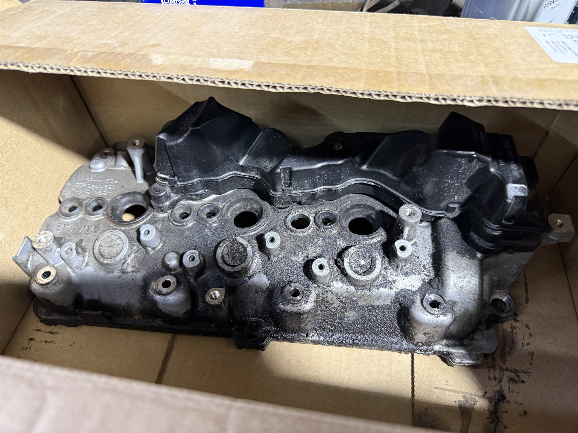

Мнение абсолютно верное, но по неведомой мне причине (возможно ранняя ревизия, или первые года выпуска), клапанные крышки у меня алюминиевые)
Свезло 😁
Да, но это не помешало им потечь😂 плюс на правой клапанной крышке должен быть квкг — в случае с пластиковой — он меняется в сборе с крышкой, а вот в случае с алюминием — непонятно, отдельного партномера в ETKA не обнаружил))
У меня тоже течет правая. Купил, лежит ждет пока я победю жабу 25к отдавать за замену. Квкг разве в клапанной крышке?
В пластиковом исполнении — да, а вот как на алюминиевых — пока не понял.
Сейчас пойду смотреть
trashinmyhead
Честно не видел алюминиевых.
DDVE/DCPE, обычные как и на всех генерациях полиамид. От EVO до EVO3
Пожалуйста) как раз тизер к следующему посту😁
Номер есть?) крышки
059103469DB Левая
DerGRAF
Номер есть?) крышки
Но менять пришлось один черт на пластик
Странная херня))

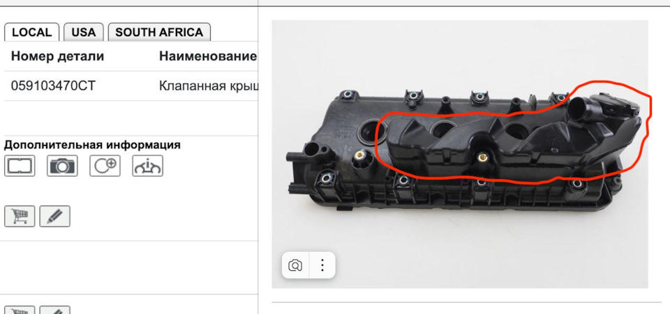

Как реализован маслоотделитель на нем. Он пластиковый.
Течет как раз в соединении.
Я уже смирился с тем что просто узельменяется раз в 200 к и всё.
Мамлоотдел там круговой на две гбц и полумеры не работают.
Ну вот он как раз и потек на обеих, да. Отдельно он не продается. Поэтому и пришлось купить две новые крышки)
