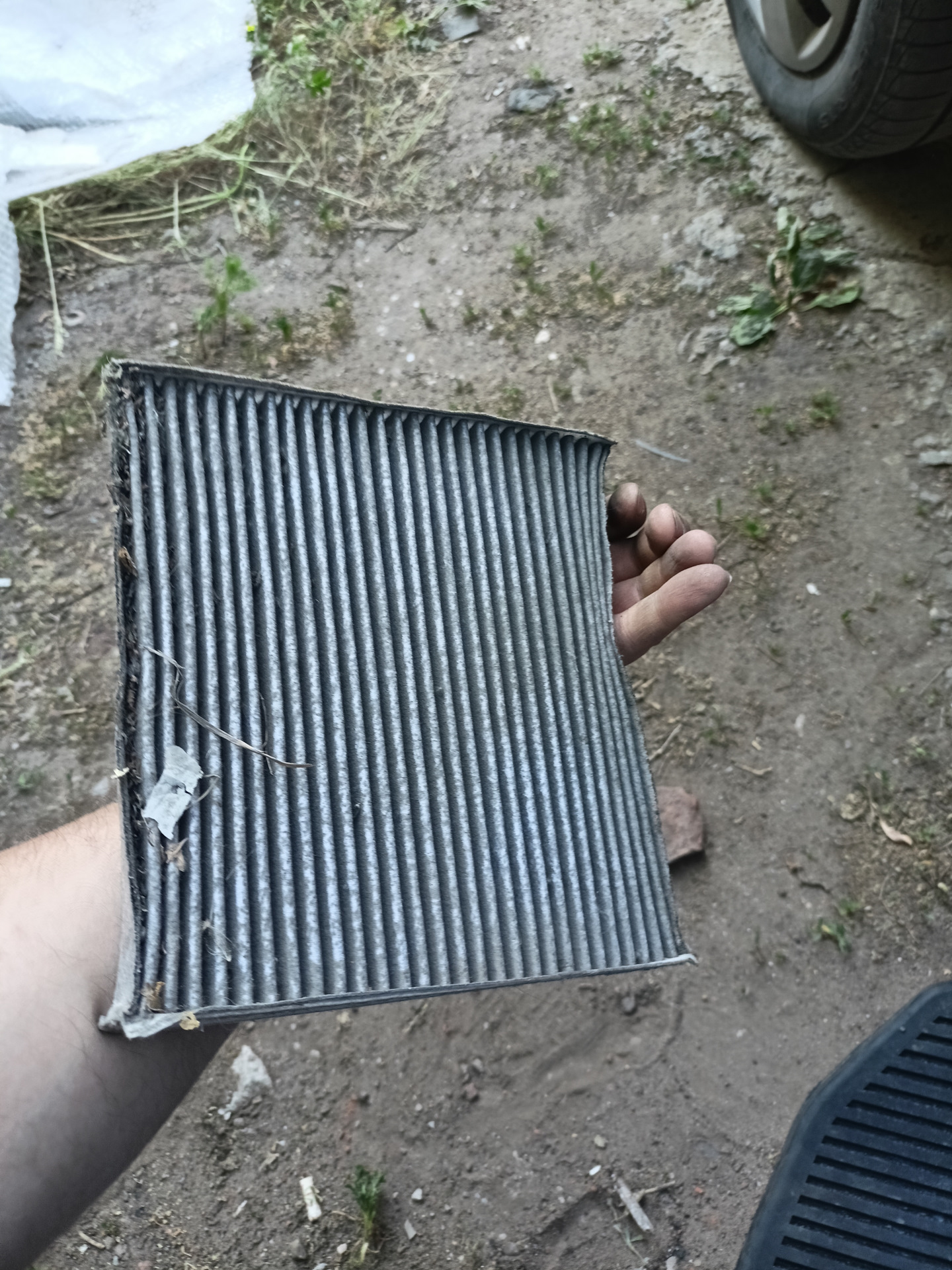

Заменил фильтра, салонный и воздушный, так же заменил до кучи свечки.

Это вы сколько проехали на фильтре салонном?
В том году в мае, менял на 66000ткм
Много ва то. Сейчас 108
Exil
Сетку под жабу ставьте и не будет листвы, я сразу почти воткнул, листва надоела шелестеть
Exil
Угольный надо чаще менять
